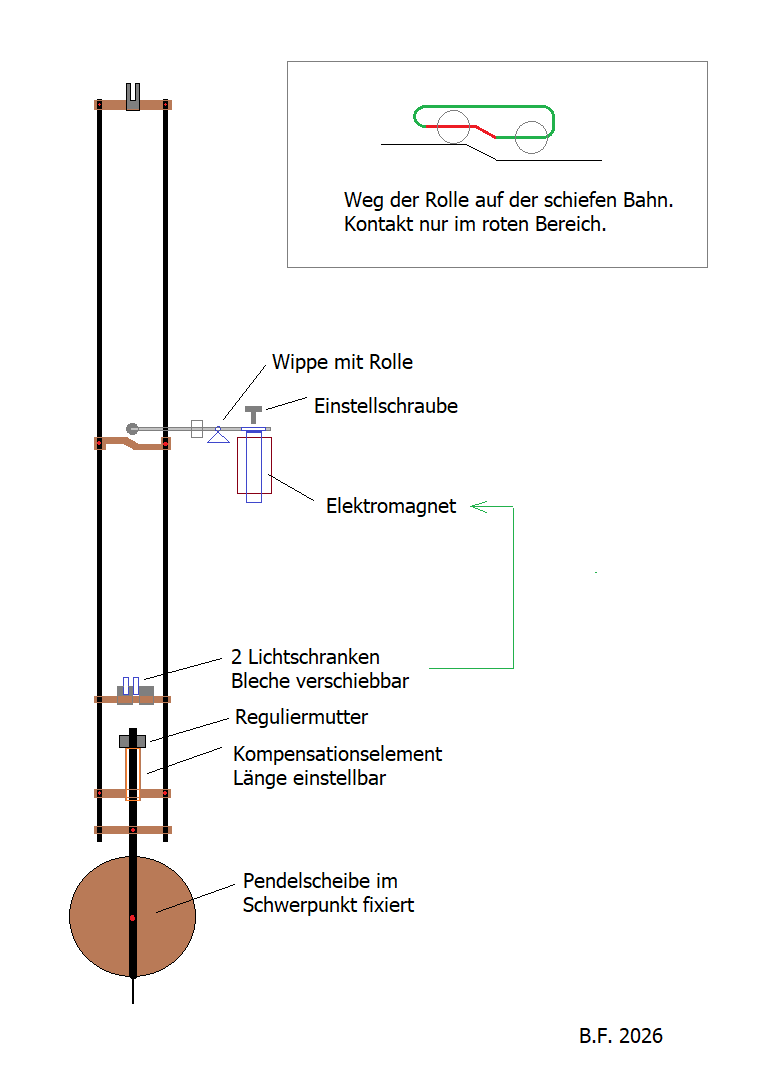

Ich plane gerade eine neue Uhr.
Sekundenpendel (0,5 Hz) , Antrieb über E-Magnet.
Der Magnet ist etwa eine Sekunde bestromt, eine Sekunde nicht.
Die Auslösung erfolgt über Lichtschranken + elektronisches Relais.
Alternativ: Magnet zieht an und fällt in eine Sperrklinke. Ein
zweiter Magnet löst die Klinke.
Unabhängig davon: Was passiert bei Netzausfall? Wäre blöd.
Welche kostengünstige Überbrückungsmöglichkeiten gibt es?
DC, 6, 12 oder 24 V. Ist alles noch völlig offen.

Das Bild zeigt eine Uhr von mir. Elektrischer Aufzug, 6 Stunden
Gang bis zum nächsten Aufzug.
Das nützt dir natürlich gar nichts, wenn der Stromausfall kurz
vor Einschalten des Aufzuges eintritt.
Eine halbe Stunde sollte reichen. Stromausfälle sind selten und
meist kurz. Das ist ja nichts lebenswichtiges, sondern nur ärgerlich.
Ich wollte ja nur wissen, wie man Stützbatterien da integrieren
kann.
Grüße Bernd

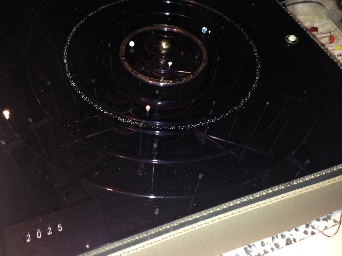

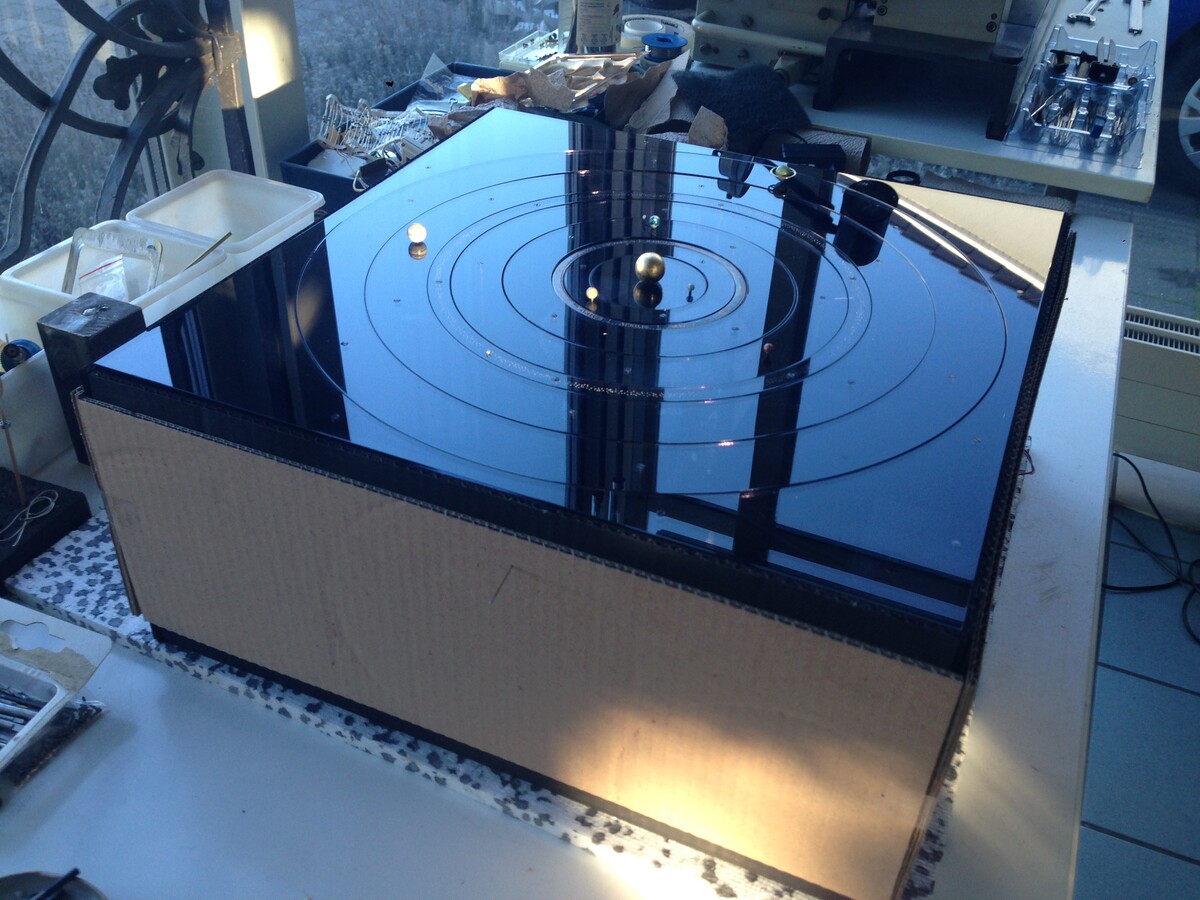

von Bernd F. (metallfunk)
Fast fertig: Planetenmodell. (ca.50 Zahnräder).
Ich habe keine Ahnung von Elektronik.
So ein Motörchen mit Drehzahlregelung kriege ich gerade noch hin.
Jahreszählwerk aus geschlachtetem Stromzähler.
Grüße Bernd

Manfred,
die geplante Uhr läuft elektromechanisch. Bereits eine
Sekunde Stromausfall würde die Messwerte verfälschen.
Das Zählwerk (Zifferblatt) hat zwar keinen mechanischen Kontakt zum
Pendel, wird aber mit Lichtschranke und E-Magnet 1/Sekunde weiterbewegt.
Grüße Bernd

Im Boden der Gewichte sind kleine Magnete. Unter der Grundplatte
(2 mm Alu furniert) Reedschalter. Die schalten 3-4 mm, bevor die
Gewichte den Boden berühren. Alles völlig unsichtbar.
Stärkere Magnete haben in einer mechanischen Uhr nichts verloren.
Zur geplanten Uhr: Elektromechanische Pendeluhren wurden von 1820
bis 1950 gebaut, also eigentlich nichts neues.
Der große Vorteil für mich ist, dass ich keine Präzisionszahnräder
brauche. Die könnte ich auch gar nicht herstellen.
Anbei eine Funktionsskizze. Ohne Zählwerk/Zifferblatt.
Pendeluhren sind ja ganz einfach:
https://www.mikomma.de/mech/zyklopendel_htm/zyklolagrange.html
Grüße Bernd
von Udo K. (udok)
Warum nicht ein einfacher Permanentmagnet im Pendel?
In der Ruhelage des Pendels wird ein fester Elektromagnet montiert.
Im Elektromagnet wird beim Vorbeiflug des Pendels eine Spannung
induziert, die dem Regler mitteilt ob das Pendel zu früh oder zu spät
daherkommt.
Der Regler kann dann das Pendel durch einen Strom im Elektromagneten
mehr oder weniger stark abstoßen. Da brauchst du keinen Lichtschranken
oder komplizierte Mechanik.
Hier ein Link dazu:
http://www.heiko-kuenzel.de/pendel.html
PS:
Udo K. schrieb:
> Die Zeit und Interesse 200+ Seiten durchzuackern habe ich nicht.
> Was ist der Vorteil deiner komplizierten Konstruktion?
Kompliziert ist die doch nicht.
Vorteil: Pendelantrieb mit konstanter Kraft, minimaler
Kontakt zum Pendel.
Wie gut die wirklich läuft, merke ich dann irgendwann.
Grüße Bernd
von Udo K. (udok)
Kompliziert liegt im Auge des Betrachters :-)
Das schöne an meinem Vorschlag ist dass du gar keinen mechanischen
Kontakt zum Pendel brauchst.  Du brauchst auch keine unterbrechungsfreie
Stromversorgung.  Eine einfache Batterie sollte bei reibungsfreiem
Aufbau für ein Jahr reichen. Die Batterie muss nur die Reibungsverluste
(Luft) nachliefern.
Ich weiß nicht, ob es mit dieser Datei klappt.
Das wäre noch eine Alternative zu meinem Pendelantrieb.
Ansonsten:
http://www.uhrenhanse.org/sammlerecke/elektro/eu_viredaz/eu_viredaz4.htm
Mit Animation.
Grüße Bernd

Und die sollte man abfangen, fertig. Es geht um eine selbst zu bauende
Pendeluhr, möglichst genau. Wenn man damit 1s/Monat hinbekommt wäre das
doch schon sensationell genug und im Fall der Fälle wäre ein Monat
verloren.
Auch Mond und Sonne beeinflussen ein Pendel, 1s/Jahr könnte man also
erst nach 19 Jahren tatsächlich nachweisen....
edit: um auch was tatsächlich sachliches beizutragen: als erstes
solltest du versuchen den Strombedarf deines Antriebs zu minimieren, 1s
bestromt/1s aus klingt jetzt nicht sonderlich effektiv. Als Kind hatte
ich mal das "endlose Pendel" gebaut, primitiv in etwa mit einer Spule, 1
Transistor und einer Monozelle (genau weiss ich es nicht mehr), das lief
mehrere Monate.
Der Großteil der Stromausfälle liegt ja wirklich im Bereich
unter einer Sekunde.
Die Netzteile von PC oder anderen Geräten filtern das weg.
Diese Kurzzeitüberbrückung sollte natürlich bei so einer Uhr
auch gegeben sein.
Langfristige Unterbrechungen sind möglich, aber doch extrem selten.
Ich denke, es ist nicht sinnvoll, für eine nicht lebenswichtige
Anzeige großen Aufwand zu betreiben.
Grüße Bernd

Das erklärt dein Eingangsposting, hättest aber auch eher mitteilen
können.
Trotzdem ist das Prinzip nicht stimmig und heutzutage nicht praktikabel.
Relais im Dauerbetrieb brauchen viel Energie, deshalb waren die
Relaisschränke immer mollig warm von innen und außen.
