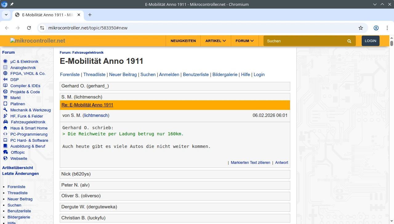

Am Ende sieht ein Thread hier dann etwa wie im Anhang "UcProxy_0.webp"
aus: die Beiträge werden in HTML "details" Tags [1] eingebettet, deren
"summary" nur den Benutzernamen enthält; ein Klick auf den Benutzernamen
macht dessen Beitrag sichtbar, wie im Anhang jenen von "lichtmensch".
Gleichzeitig möchte ich manche Benutzer gerne erst einmal ausblenden und
ihre Beiträge nur dann lesen, wenn ich das ausdrücklich will. Deswegen
gibt es die Liste von Benutzern, von deren Beiträgen ich zunächst nur
die "summary" sehen möchte. Die Datei wird ständig überwacht und bei
Änderungen neu geladen.
