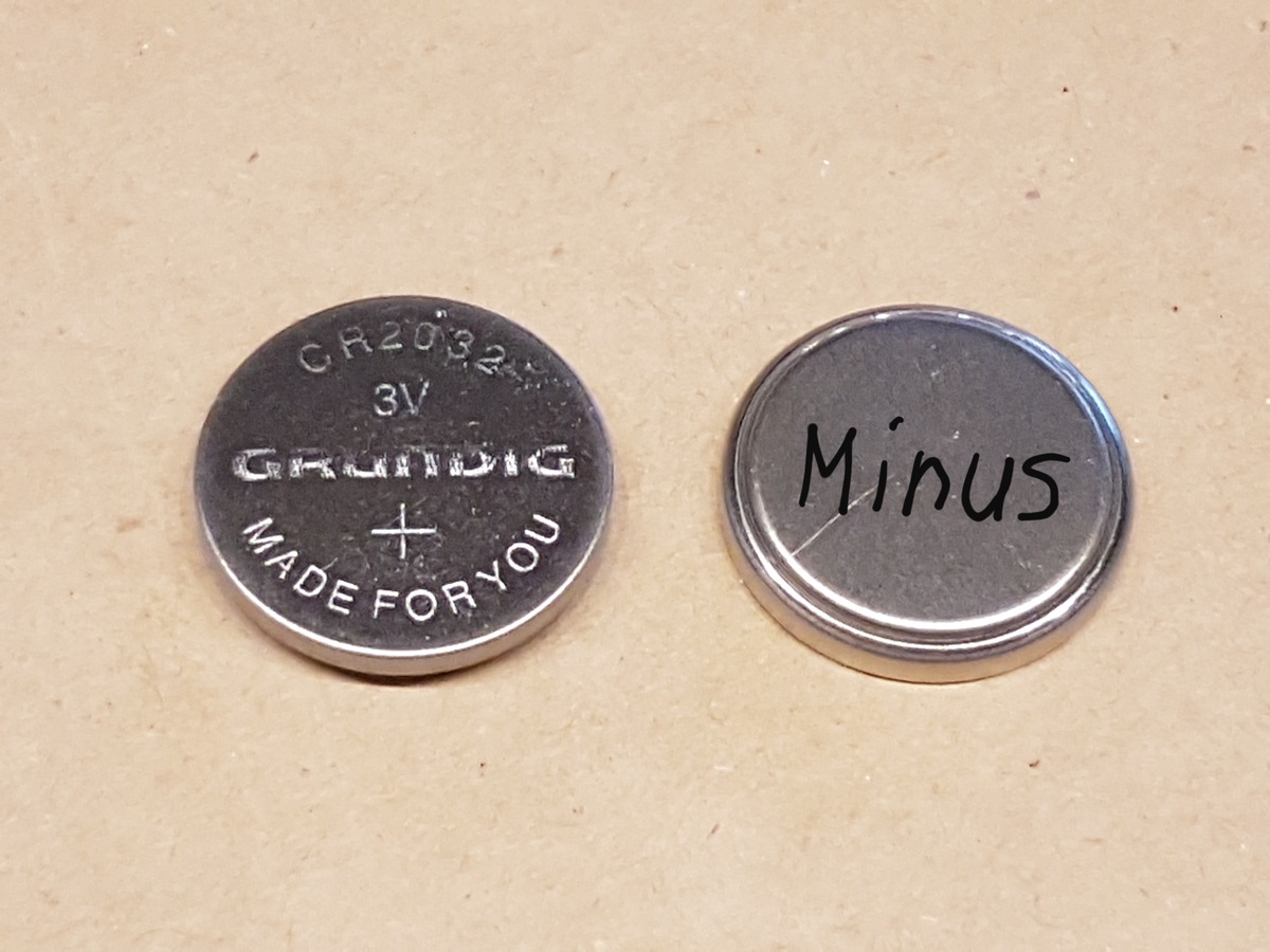

Eventuell ist die CR2032 falsch rum eingelegt, Das große Gehäuse ist Plus und die kleine Innenseite ist Minus!
