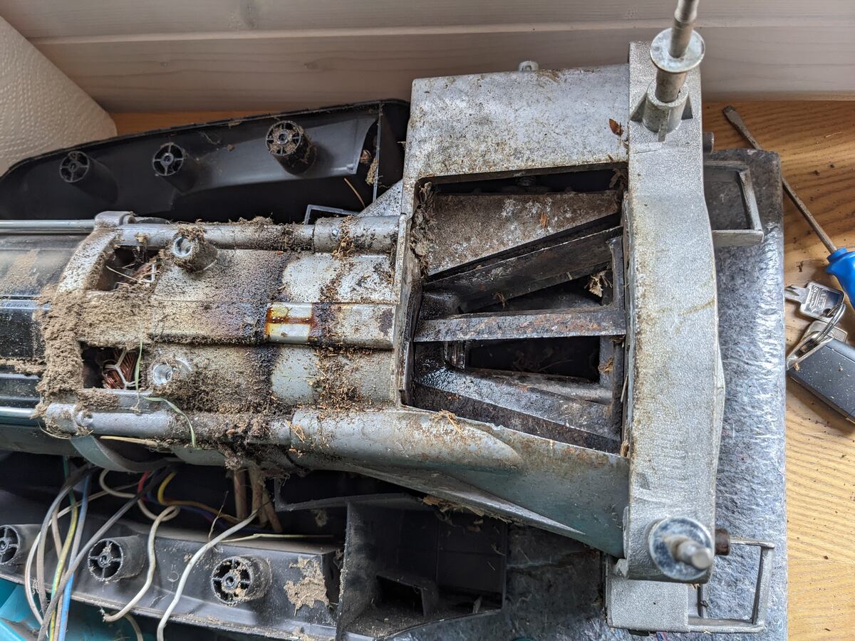

Bei meinem Bosch Gartenhäcksler AXT 25 TC will ich das Turbinenmesser
ausbauen. Die 4 Schrauben habe ich entfernt, aber es steckt bombenfest
auf der Achse. Ich habe es schon einige Tage mit WD40 "eingeweicht",
aber auch mit Hilfe eines Hammers lässt es sich nicht von der Achse
bekommen.

von Tim 🔆 (solarlicht)
Hitze habe ich bereits versucht.
Ich kann mir einen Abzieher bauen, habe ich bei meinem Rasenmäher auch
getan. Ich weiß nur nicht was dann als erstes nachgibt, das Messer oder
die Getriebeachse.

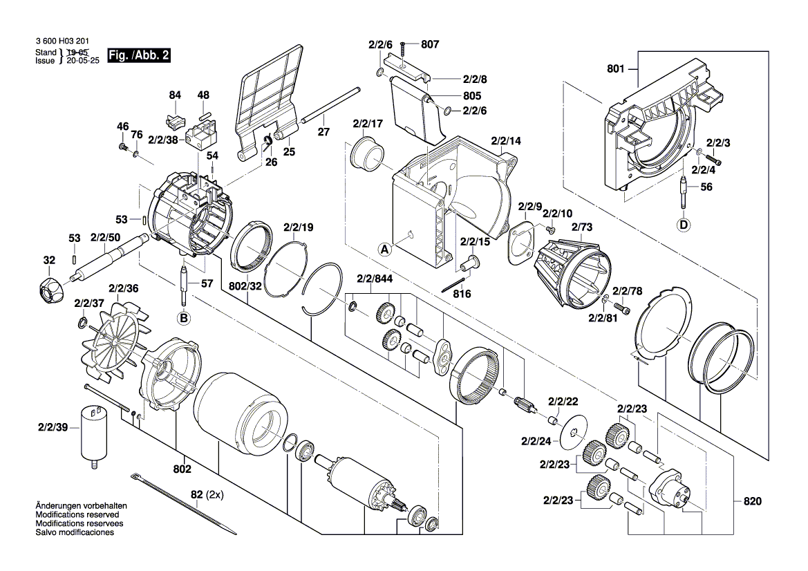

von Frank O. (frank_o)
So wie es auf dem zweiten Bild aussieht, kannst du das Lagerschild lösen
und wirst dann den ganzen oberen Teil, samt Anker, runter nehmen können.
Dann das Lagerschild gut unterklotzen und von oben mit einem Messing-
oder Aludorn raus schlagen. Etwas warm machen kann nicht schaden,wird
aber vermutlich nicht nötig sein.
Wenn du es so machst wie ich schrieb, dann ist der in 10 Minuten
auseinander.
Ich habe schon unzählige Elektromotoren so zerlegt. Der Läufer zieht
dabei zusätzlich mit seinem Gewicht.
H. H. schrieb:
> Zwischen Läufer und Messer ist aber noch das Getriebe.
Ja, dann zieht der Anker halt nicht. Ist aber trotzdem die einzige
richtige Methode das auseinander zu bauen.
Die vier Schrauben von Schild lösen und das Schild mit dem was dran
bleibt raus ziehen und dann, wenn wirklich nur das Getriebe (oder der
obere Teil davon) hängen bleibt,  um so besser,  denn dann kann man das
Lagerschild einfach auf den Boden stellen und mit zwei, drei Schlägen
ist das alles erledigt.

von Udo S. (urschmitt)
Ich glaube das was du als "Lagerschild" bezeichnest ist die Hälfte des
Getriebegehäuses.
Schau dir mal den Link von Hinz an.
> Getriebegehäuses.
Das ist das Lagerschild. Auch wenn da noch ein Getriebe eingebaut ist.
Ich habe schon so viele Elektromotoren auseinander genommen, dass ich
sie nicht mehr zählen kann.

von BirnKichler S. (Firma: Papier & Knalltüten Manufaktur) (max707)
Tim 🔆 schrieb:
> BirnKichler S. schrieb:
>> Was hältst Du eigentlich vom Saubermachen?
> "(Firma: Papier & Knalltüten Manufaktur)"
> Alles klar...
Immer noch saudreckig?
Zeig das mal in hochauflösend.
Rainer D. schrieb:
> Die vier Schrauben raus, dann einfach einen vernünftigen Abzieher
> verwenden und alles wird gut! Aluminium des Messerkäfigs und Stahl des
> Trägers verbinden sich auf Dauer recht gut.
Nein, so geht das nicht! Niemals!! Schaue dir dein gezeigtes Bild genau
an!!!
Das ganze Teil wird durch die vier Schrauben zusammen gehalten.
Kommt oft vor, bei solch kleinen Motoren.
Also Schrauben raus, oberen Teil abnehmen und rein schauen, ob das
Getriebe noch mit einem Sprengring im Gehäuse gehalten wird. Sieht laut
Zeichunng nicht so aus. Der Sprengring hält das Getriebe zusammen. Dann
unterklotzen und zwei, drei Schläge von oben.
Vorher markieren, dass die einzelnen Gehäuseteile am Ende auch wieder da
sitzen, wo sie sollen.
Wenn du dir die Explosionszeichnung mal genauer angeschaut hättest, dann
hättest du sehen müssen, dass die Nabe auf der das Messer sitzt Teil
eines mit Nummer "820" bezeichneten Planetengetriebes ist.
So lange das Messer auf der Nabe sitzt kannst du die Nabe nicht von
hinten rausziehen. Jegliche größere Gewalteinwirkung wird das
Planetengetriebe oder das (Alu ?) Gehäuse beschädigen!
Zusätzlich sind da noch Schrauben "2/2/10" die die Lagerbuchse "2/2/17"
halten unter dem Messer. An die kommt man nur ran wenn das Messer vorher
abgezogen wurde.
Dann sind wohl alle Lenkmotoren Getriebe kaputt gegangen die ich genau
so ausgebaut habe?
Das fällt einfach nach unten raus.
Gut, was drunter legen sollte man, damit es nicht beim Fallen beschädigt
wird.
Udo, ganz ehrlich, das war ewig lange ein Teil meiner Arbeit.
Ich mache es dir gerne vor.
Aber alternativ kann man auch ein dickes Flacheisen oben unter den Kranz
legen und in der Mitte ein Loch für einen Wurfhammer. Dann mit dem
Wurfhammer abziehen.
Flacheisen kann man auch mit zwei Heftpunkten anschweißen.
Ist aber nur für alle die, die Angst haben das auseinander zu nehmen,
denn das dauert länger.
