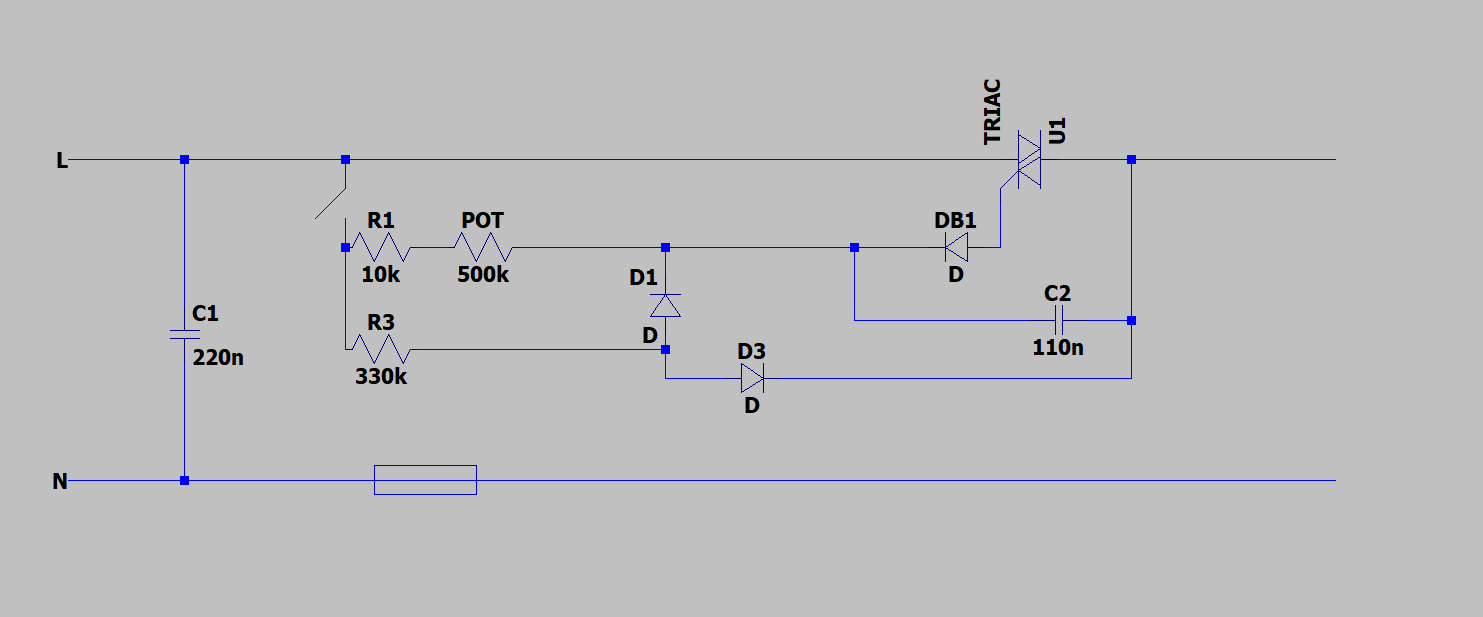

von Christoph K. (christoph_k314)
Nur um sicher zu gehen:
ich messe zwischen T2 und G 6.3 Ohm in beide Richtungen. Liegt nicht an
der Außenbeschaltung. Zwischen T2 und T1 hochohmig.
(https://www.farnell.com/datasheets/1815181.pdf)
Anwendung: Billiger Schnur-Zwischendimmer einer bekannten: Lampe hat
sich mit knall verabschiedet, Sicherung auf der Platine ist durch.
Ich würde sagen bei 6.3 Ohm ist das Ding Durch. Allerdings bin ich mir
nicht 100% sicher. Ich habe mit Triacs bisher kaum gearbeitet. Hätte
eher short zwischen T1 und T2 erwartet. Oder könnte das Gate durch das
dI/dt im Moment des Fehlers gestorben sein?
Grüße + Danke
DB1 sieht aus wie ne Glasdiode hat aber in keiner Richtung weder im
Diodentest noch im Widerstandsmodus messbaren Durchgang.
von Michael B. (laberkopp)
Christoph K. schrieb:
> DB1
ist naturlich ein DIAC, der leitet erst ab 32V.
Miss einen heilen TRIAC mit demselben Multimeter im selben Messbereich.
6.3 Ohm kommt mir zwar zu wenig vor, aber es sind 2 antiparallele Dioden
und wenn dein Multimeter bei einer Diode ca. 10 Ohm anzeigt, ist er in
Ordnung.
Danke für die Infos, habe ich mir fast gedacht. Wofür den diac?
Theoretisch kann der Triac das ja allein. Und kann mir jemand noch mit
R3 und den beiden Dioden helfen @funktion?
Ps: habe keine Reparatur vor. Das Ding ist selbst in funktionierendem
Zustand Kernschrott

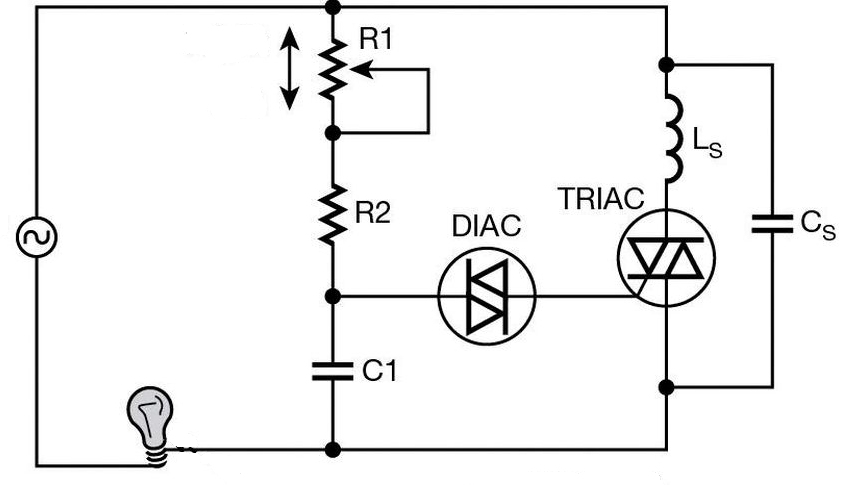

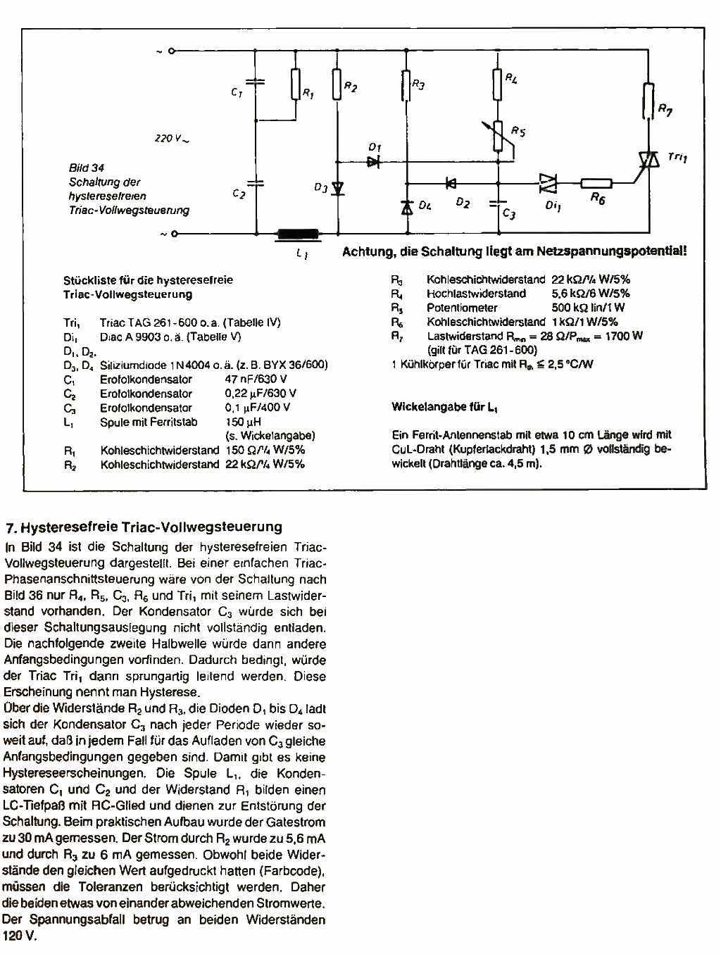

von Thomas R. (thomasr)
Schau dir mal die Grundlagen zu einem Phasenanschnittsteller an. Da
wirst du die Notwendigkeit eines Diac erklärt bekommen.
Ich ging davon aus das die VT vom Gate eine ähnliche Funktion erfüllen
könnte.

von Rainer W. (rawi)
> Wofür den diac?
Damit die Ladung von C2 sicher ausreicht, um die TRIAC für den Rest der
Halbwelle zu zünden. Die Zündung darf erst erfolgen, wenn die Spannung
hoch genug ist, um den Haltestrom fließen zu lassen. Außerdem erzeugt
die Schwellspannung der DIAC zusammen mit dem RC-Glied die Verzögerung
für den Phasenanschnitt.
