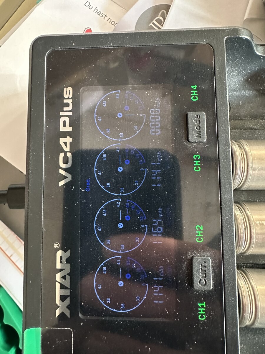

von Syrko (blitzer7630)
Ich habe jetzt mal alle Zellen getestet. Sie sind alle in Ordnung. Haben
aber nur ca. 1300mA. Also müsste die Lampe aber ca. 30min leuchten.
Macht sie aber nicht.

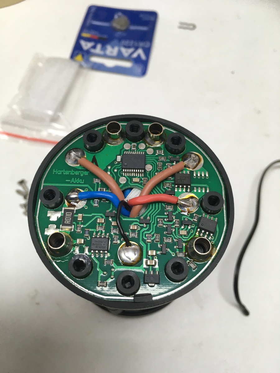

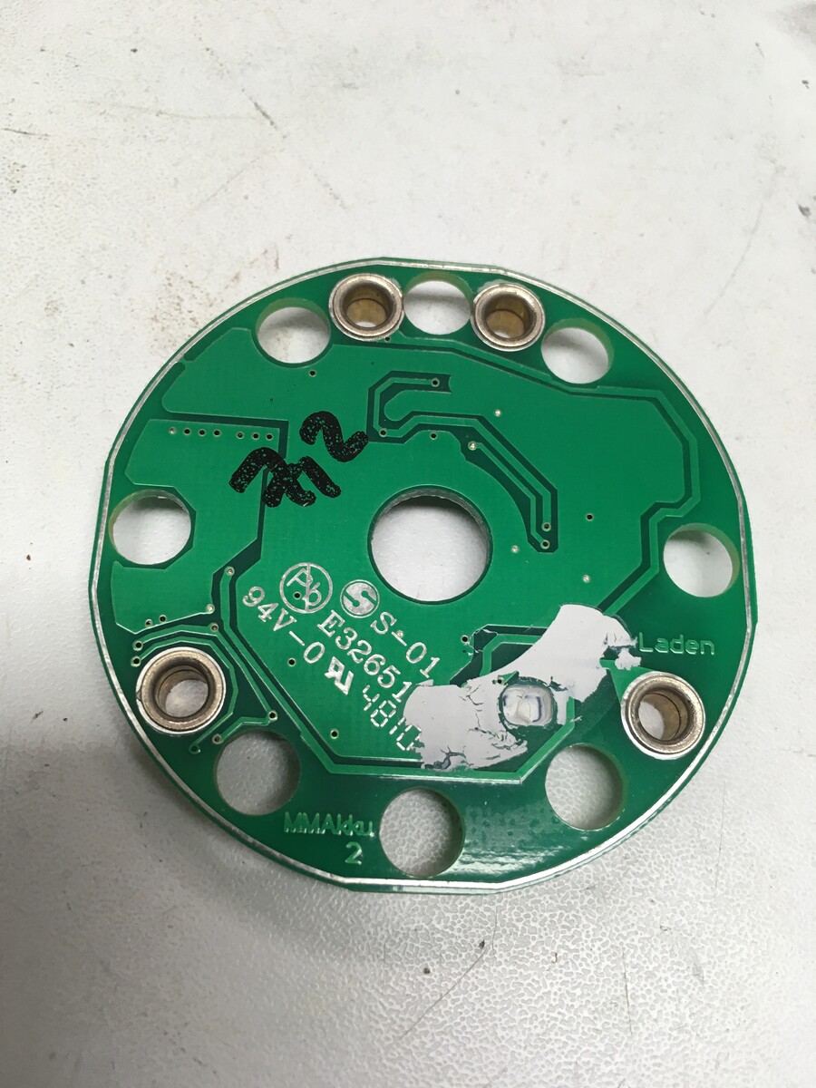

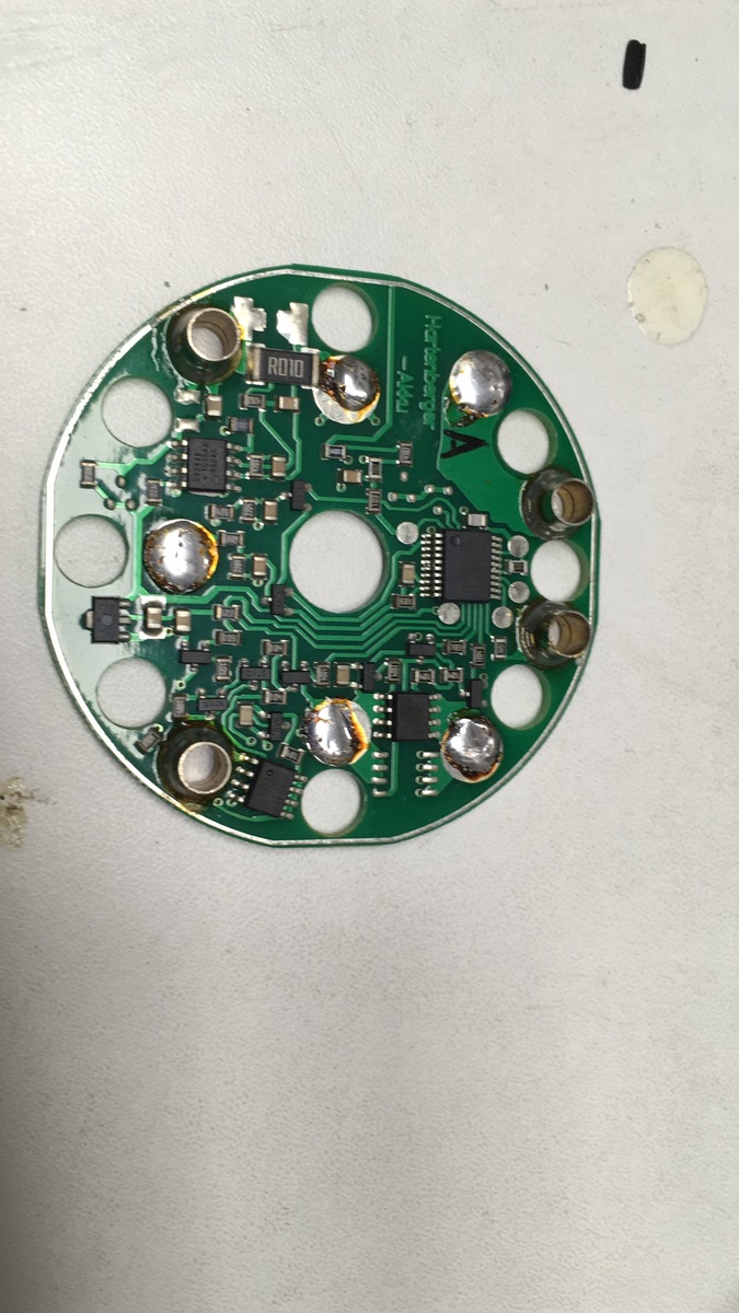

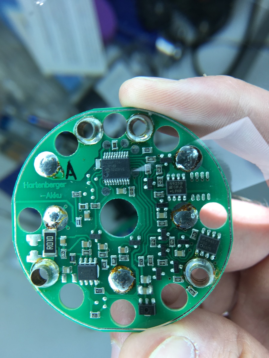

Ich habe jetzt versucht auszulesen, wie zu erwarten war der Code
geschützt. Jetzt habe ich mal ein paar Fotos von der Platine und der
Bauteile gemacht. Vielleicht versteht einer die Schaltung.
von Harald K. (kirnbichler)
Das letzte Bild zeigt den Verdächtigen:
DS2438
"Features:
40-byte nonvolatile user memory available for storage of
battery-specific data"
https://www.analog.com/media/en/technical-documentation/data-sheets/DS2438.pdf

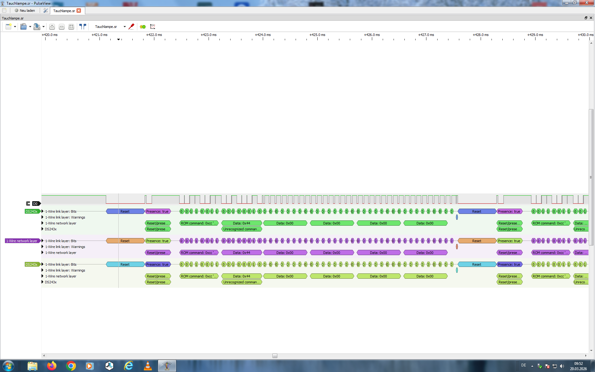

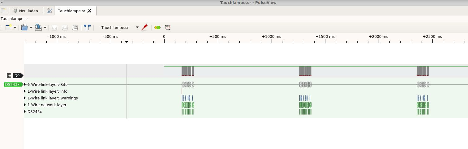

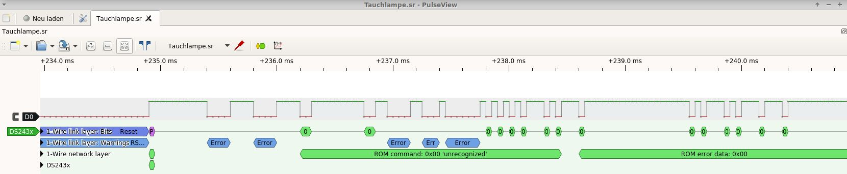

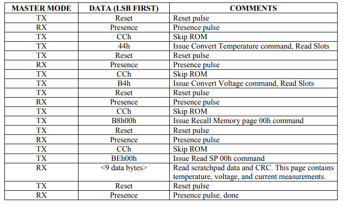

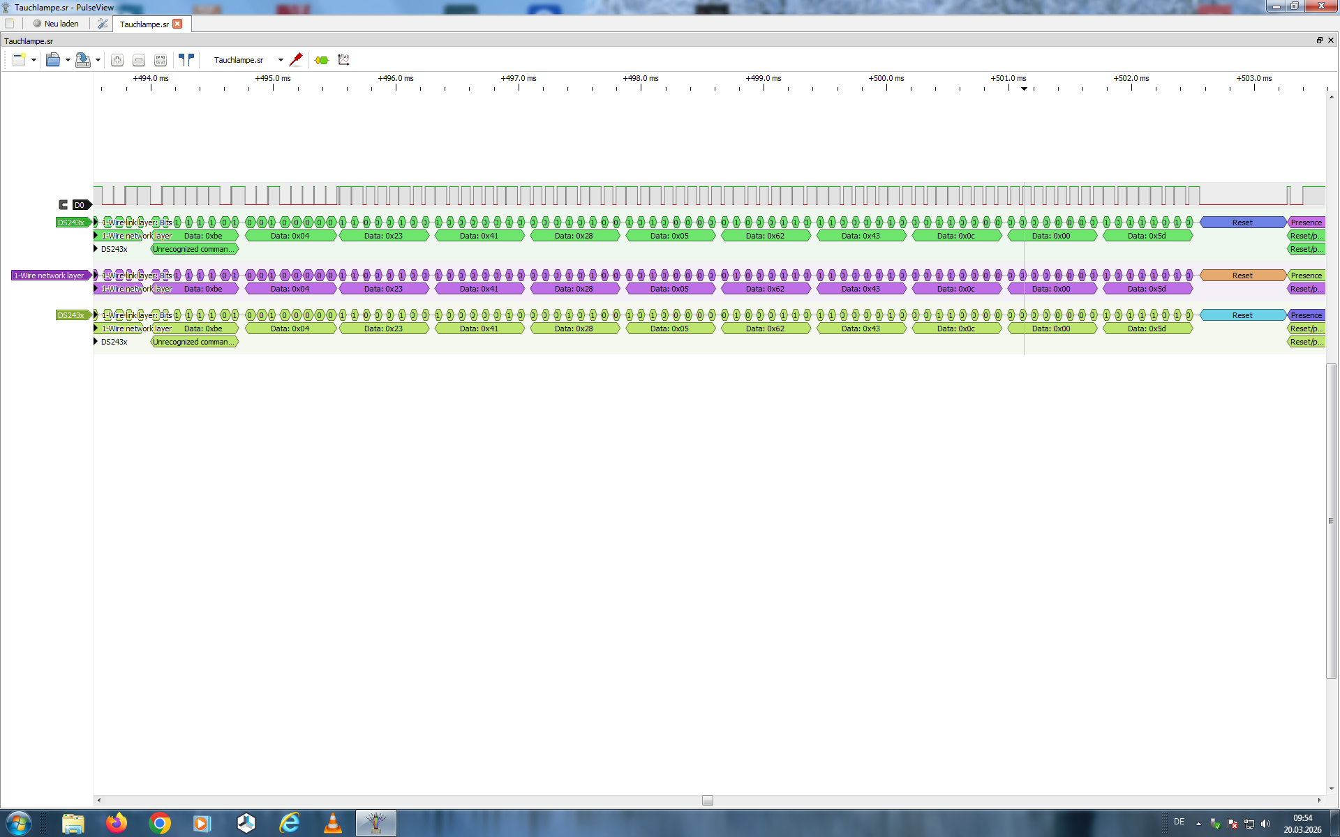

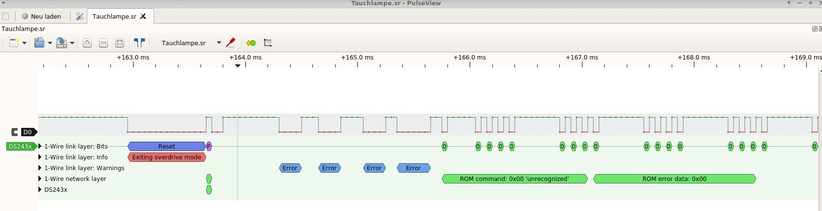

von Dieter S. (ds1)
Man könnte mit einem Logicanalyzer die Kommunikation zum DS2438
 mitschneiden, vielleicht bekommt man damit eine Idee wo der Lock-Status
gespeichert ist.
Das klingt schon mal sehr vielversprechend. Welcher wäre denn zu
Ich habe mal 2 Bilder angehangen. Nein noch nicht mit Netzteil getestet.
von Clemens S. (zoggl)
Syrko schrieb:
> Platine ist immer die Gleiche.
Damit ist es unwahrscheinlich dass der Chip hier der Grund ist.
mach mal Bilder von der Verschaltung der original Zellen.

von Dieter S. (ds1)
Hier hat sich jemand mit dem Inhalt des DS2438 beschäftigt:
https://www.elektroda.pl/rtvforum/topic4133025.html
Ich habe jetzt mal mit dem Logicanalyzer was ausgelesen. Allerdings kann
ich mit den Daten nichts anfangen.
https://www.file-upload.net/download-15588486/Tauchlampe.sr.html
von Stephan S. (uxdx)
Aktiviere in Pulseview/Sigrok mal den Protolldekoder und wähle da
1-wire-network-layer bzw DS243x (unter "Protokolldekoder stapeln") aus,
dann zeigt er die Daten an
Lade die Daten hier hoch.
Mach vom Start Screenshots und keine Bildschirmfotos und lade sie hier
als .png hoch
Schreib die Bytes raus die der uC aus den Speicherregistern des
Batteriecontrollers liest.
Such mal den Stromwert.
Ich habe seine Daten mal hier hochgeladen und in Pulseview/Sigrok
eingelesen, da kommen nur Errors raus
von Dieter S. (ds1)
Wenn ich es richtig sehe dann beträgt die Samplerate von "Tauchlampe.sr"
nur 20 kHz, das ist zu wenig. Mit 1 MHz sollte es funktionieren, das
kann der Logic Analyzer bestimmt auch noch.
Und diese kleinen Traces kann man hier hochladen, dazu braucht es keinen
externen Serverdienst.
Ich bin kein 1-wire-Experte, deswegen habe ich mal einen DS18B20 an
einen ESP und meinen LA gehängt; der braucht mindestens 500 kHz, um die
Daten sauber zu lesen. Deine Empfehlung mit 1 MHz ist also top!
Dankeschön, werden ich dann Morgen Vormittag mal testen.
von Matthias S. (dachs)
Ich habe jetzt mal noch mal mit den Einstellungen ausgelesen. Es kommen
jetzt keine Error mehr.
Matthias S. schrieb:
bei manchen Usern muss man das dazu sagen.
Syrko schrieb:
> zur Ergänzung noch ein Foto vom PIC auslesen.
> kommen jetzt keine Error mehr.
Da müssen jetzt die 1-wire.Experten ran
Dann muss ich ich mir erst mal vier Messleitungen besorgen, da die Lampe
ja direkt aufgesteckt ist. Somit ich nicht ran komme zum messen. Noch
mal ein Bild wo ich in rot gekennzeichnet habe, wo ich die Brücke
gesetzt habe.
Es macht keinen Unterschied, habe auch mit neuen Zellen probiert. Es
passt genau das Gleiche.
