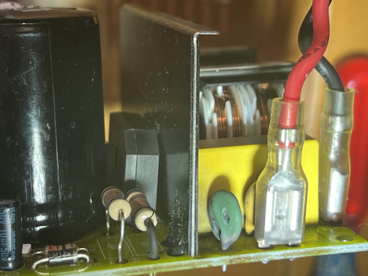

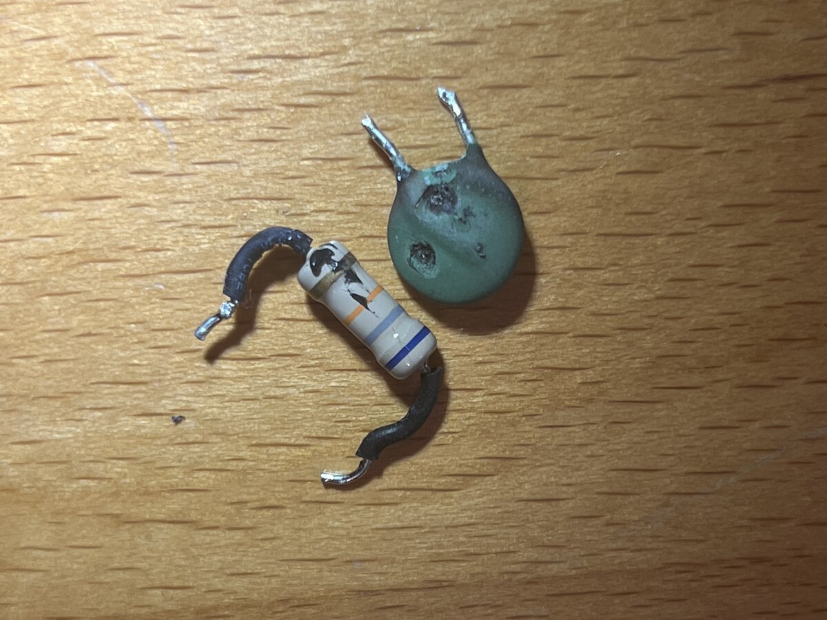

Habe eine kleine Audio-PA (Behringer Europort PPA200) auf dem Tisch, die
schon zweimal den Saal in Dunkelheit gelegt hat. Ob Leitungssicherung
oder FI ist unklar.
Bei mir lief das Teil ohne Auffälligkeit für mehrere Stunden. Dennoch
zerlegt, irgendwas muss ja sein.

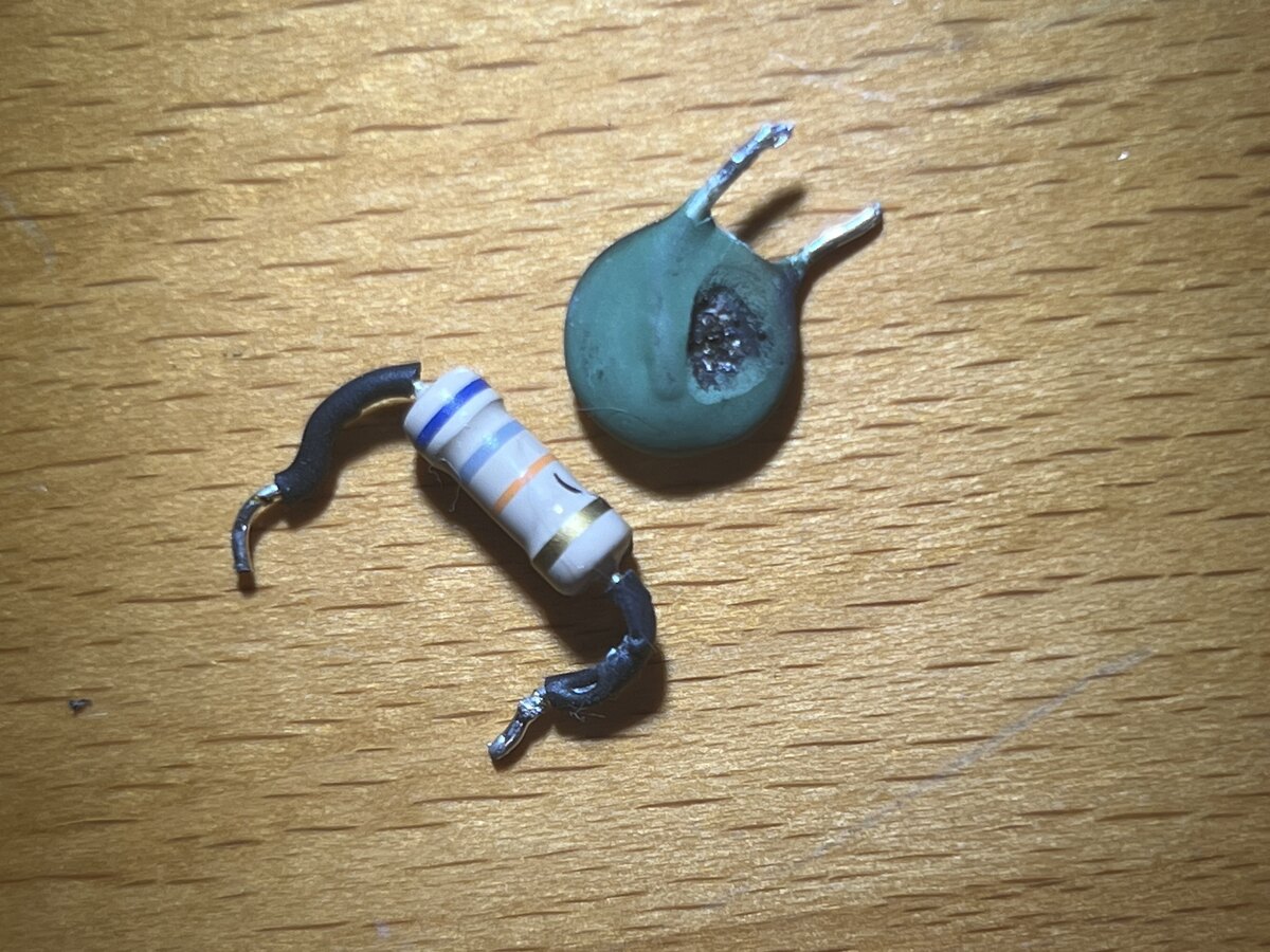

Im Netzteil gabs Schmauchspuren und ein scheibenförmiges Bauteil mit
abgesprengten Fragmenten. Varistor kann’s nicht sein, liegt im
Strompfad: was ist das?
Der Widerstand ist ok, die schwarzen Spuren kommen von nebenan.
von Michael B. (laberkopp)
Wulf D. schrieb:
> was ist das?

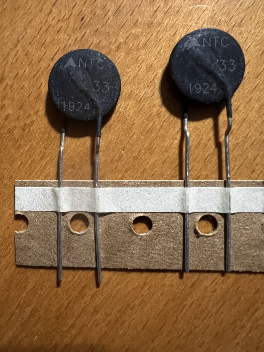

Ein 10 Ohm NTC als Einschaltstrombegrenzer, kauf einen mit demselben
Durchmesser als Ersatz.
von Wulf D. (holler)
Macht Sinn. Etwas größere NTC habe ich sogar da. Frage mich noch, ob der
Defekt einen Sicherungsautomat auslösen kann.
Vielleicht das versprengte Material?

Wenn der einen Schluss hat bzw. sehr niederohmig wird gibt es keine
Einschaltstrombegrenzung mehr, dann kann der Automat mal fliegen...
Sicher. Der Hersteller baut das Teil ja ein um genau sowas zu
verhindern. Wenn es dann durch einen Defekt zu einem 0R Widerstand wird
dann fliegt halt manchmal die Sicherung.
Ist fuer so eine Anwendung aber IMHO nicht die beste Loesung. Wenn da
einer schnell hintereinander am Einschalter spielt dann kann dir auch
die Sicherung fliegen wenn der NTC noch heiss ist.

Da aber der NTC durch die Materialverluste deutlich hochohmiger (und
nichtlinear) wurde, kann’s das nicht sein.

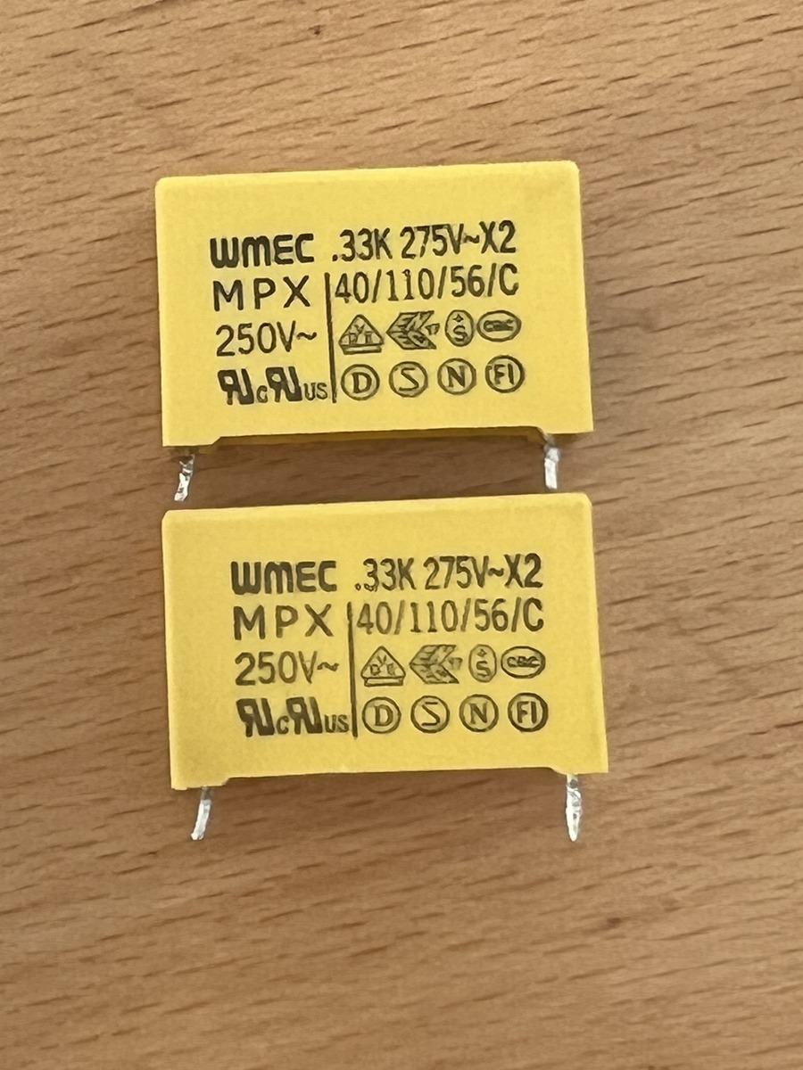

Deshalb die beiden X-Kondensatoren ausgebaut. Bilden mit zwei
stromkompensierten Drosseln ein doppeltes Netzfilter. Sehen äußerlich
top aus. Haben 250nF bzw 211nF. Ich denke hier liegt die Ursache. Sind
wohl selbstheilend?!

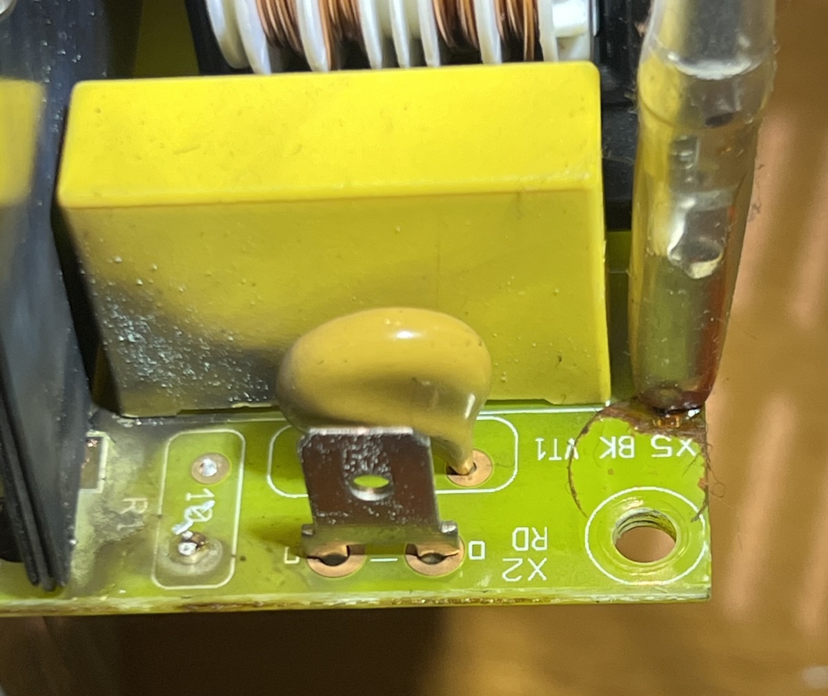

War im Netzteilbereich nicht irgendwo gut versteckt noch ein Varistor?
Ja, VT1 parallel zu den Anschlussklemmen, noch vor dem NTC. Der sieht
unauffällig aus. Könnte man sicherheitshalber auch ersetzen bzw.
entfernen.
Am geschundenen NTC ist der unbeteiligt.
Die Schlüsse und der NTC-Verschleiß könnten unabhängig voneinander sein.
Die X-Kondensatoren in meinem Bestand bleiben alle, bis auf einen leider
zu kleinen, alten WIMA, deutlich unterhalb der Nominalkapazität. Alles
irgendwo ausgebaut.
Die gemessene Kapazität ist dann wohl eher kein Kriterium für Verschleiß
bzw Schlüsse.

Der NTC hat’s hinter sich, keine Frage. Aber wie kann der eine Sicherung
auslösen, wenn der durch Schaden hochohmiger wurde?

P.S.: habe den ausgebauten Varistor an meinem Hochspannungstester
gemessen. Bis ca 400V bleibt der passiv, darüber zieht der zunehmend
Strom.
Leider auch keine Hilfe.
von Mani W. (e-doc)
> Strom.
Also ist es NICHT der Varistor!
Weil er anfangs seines Defekts niederohmiger wurde.

Das gelbe Teil vor dem C hast du ausgelötet und vermessen?
https://www.mikrocontroller.net/attachment/691434/IMG_3169.jpeg
Ja habe ich, das ist ein Varistor direkt hinter Netz- Schalter und
Sicherung. Ist in Ordnung.

Guter Punkt, üblicherweise kenne ich da auch eher 22 Ohm. Die würden den
Einschaltstrom dann auch sicher auf unter 16 A begrenzen, was bei 10 Ohm
nicht der Fall ist (natürlich in Reihe zum NTC liegende (parasitäre)
Impedanz mal ignoriert).
Genau, habe auch 22 Ohm eingebaut. Die gleichen wie im Bild, nur halt 22
statt 33.
Der NTC ist jetzt deutlich voluminöser als der Originale. Ob das Vor-
oder Nachteil ist wird sich zeigen.
Jedenfalls hat der einige hundert Einschaltvorgänge unbeschadet
In Analogie zu VDRs sollte "größer" auch hier mit "robuster" und
"langlebiger" korrelieren, wenn ich mich nicht irre.
Die höhere thermische Trägheit sollte eigentlich keine Rolle spielen, da
auch der größere NTC sich bei den auftetenden Leistungen hinreichend
schnell auf "Betriebstemperatur" erwärmen müsste.
von Manfred P. (pruckelfred)
Johannes F. schrieb:
Zumindest bzgl. der Impulsbelastbarkeit.
Kann sein oder auch nicht, für eine Abschätzung müsste man den Strom und
den Wärmewiderstand gegen die Umgebung kennen. Der NTC will ja nach dem
Einschaltimpuls warm bleiben.
von Johannes F. (jofe)
Oder im Betrieb (nach einigen Minuten oder so) einfach mal die Spannung
über dem NTC messen sollte doch im Zweifel genügen; wenn die nur wenige
Volt beträgt und der NTC unmittelbar nach Netztrennung nicht zu heiß
ist, dann sollte es doch passen.
