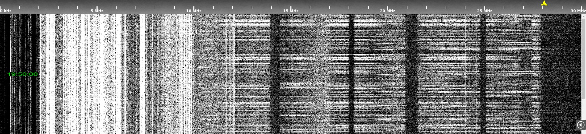

von Res (resmon)
Powerline an sich kann immer noch VDSL stören.
Seit Ende der 2000er Jahre werden aber die Amateurfunkbänder verschont
Und seit Ende der 2010er Jahre auch das Spektrum vom CB-Funk.
Hier ist ein Wasserfalldiagramm vom Spektrum bis 30 MHz. Man sieht wie
die Amateurfunkbänder ausgespart werden und teilweise das CB-Funk-Band
bei 27 MHz, (hier sind noch ein paar alte PLC Adapter in Betrieb).
Das ist aus rund 100m Entfernung empfangen.

Wenn man im Umfeld von sowas breitbandig das Rauschspektrum misst, sieht
man ganz deutlich, welche Bereiche sie aussparen: dort ist das Rauschen
einige 10 dB niedriger als im Rest.
