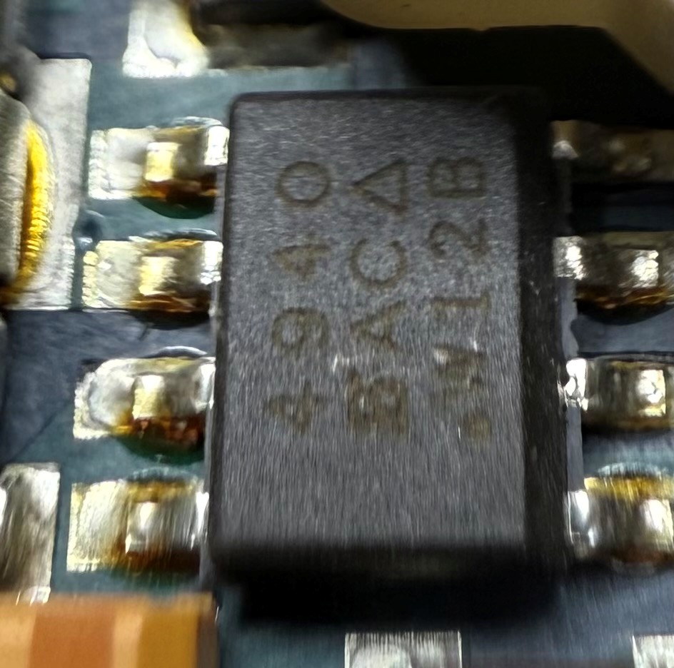

von Harald A. (embedded)
Kann mir jemand bei der Identifizierung eines (vermutlichen)
Buck-Reglers helfen. Sitzt in einer Beckhoff Klemme EK1501:
von Sebastian W. (sebastian_w75)
Sieht mir ganz nach einem Doppelmosfet SQ4940AEY von Vishay (Siliconix)
aus.
Datenblatt: https://www.vishay.com/docs/62916/sq4940aey.pdf
Marking: https://www.vishay.com/docs/72762/partmarkinfoso8.pdf

von H. H. (Gast)
> aus.
Ist aber ein Si4940DY.
Ja, auf der Unterseite sitzt der Schaltregler - somit: Geheimnis
gelüftet

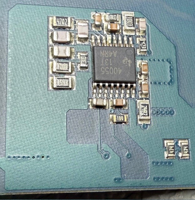

TPS40055:
Das Problem ist, mit 12V startet der Schaltregler sicher und gibt 5.2V
aus (obige 3.6V waren schon fehlerhaft), bei 24V startet das Ding nur
manchmal. Man sieht dann an der aufblitzenden LED, dass der Schaltregler
kurz anläuft und dann final abschaltet.

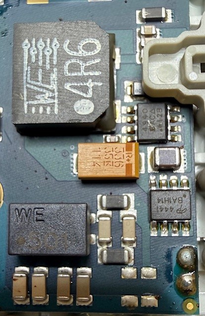

Gerald B. schrieb:
> Ausgangs-C (irgendein KerKo oder der Tantale) mit Schluss, so das die
> Spule warm wird und der Schaltregler nicht starten mag?
Der Tantal ist am Eingang, unter dem Plastikteil erkennt man die drei
Ausgangs-MLCC mit nachfolgender Bead. Von dort aus geht es ins System.
Dein Einwand ist absolut richtig, daran hatte ich auch schon gedacht.
Aber dann wäre ja die Frage, warum es mit 12V funktioniert. Was mir
schon aufgefallen ist, dass die Boost-Spannung bei 24V ca. 33V betragen
müsste. Bei den Messungen heute Vormittag habe ich eine Spannung >24V
nicht gemessen. Insofern ist das vlt. schon die Erklärung, dass der MLCC
am Boost-Pin eine Macke hat.
Ich habe die Sachen aber schon verstaut, heute Abend geht es weiter.
Kann auch sein, dass nicht die Spule heiß wird sondern das IC. Auf der
doppelseitigen Bestückung liegt beides ziemlich übereinander, so dass
eine Zuordnung per Finger schwierig ist. Heute Abend habe ich auch eine
Wärmebildkamera, dann sieht man mehr.

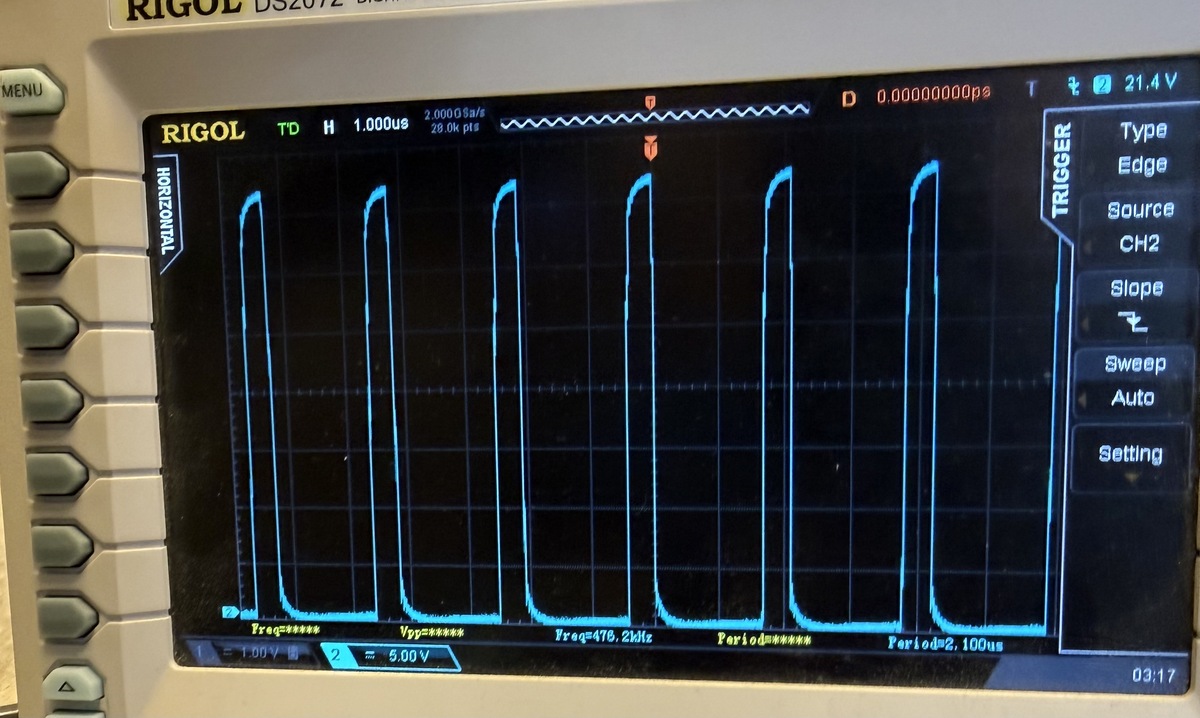

Gerald, danke für deine ausführlichen Gedanken!
Die Spannung am ILM PIN ist glatt Betriebsspannung über den gesamten
Verlauf, auch beim Start.
Ich habe jetzt einige Versuche unternommen, alle relevanten Bauteile
geprüft und nichts so richtig gefunden. Den 100nF Boost-C habe ich
prophylaktisch getauscht, ebenso den Softstart-C. Keine Änderung. Die
MLCC am Ausgang ebenfalls geprüft, je 10uF.

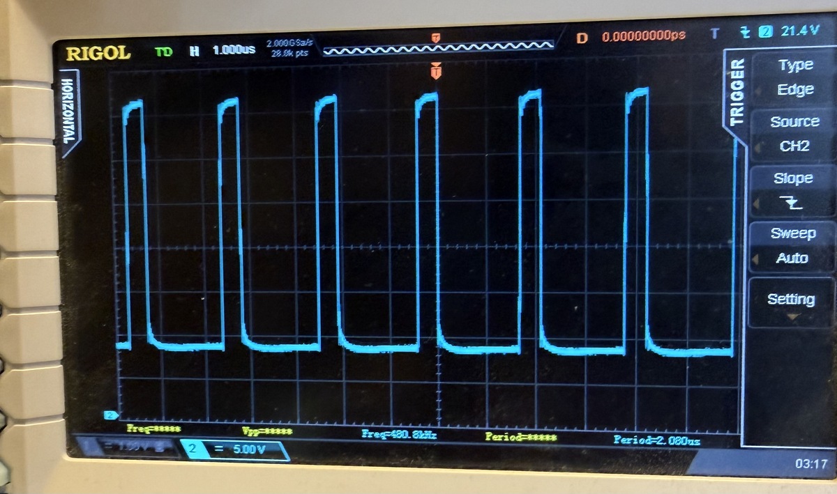

Die Bilder im Anhang habe ich erstellt, indem ich bei 12V gestartet habe
und die Spannung dann auf 24V hochgedreht habe.
4716: Spannung am Boost-Pin
4717: Gate-Ansteuerung für den High-Side MOSFET.
Ich habe gerade eine Bestellung bei Mouser offen, überlege ob ich den
TPS40055 und den Dual MOSFET einfach mal mitbestelle.
Jemand noch Ideen?

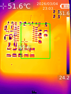

von Gerald B. (gerald_b)
Puh... und was sagt die Wärmebildkamera, von der du sprachst?
Was sagen die Spannungen an BP5 und BP10? Das sollen ja 5 und 10V
Referenzspannungen sein.

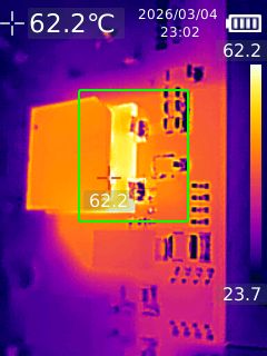

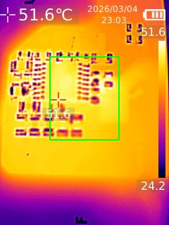

Anbei die versprochenen Bilder. Auffällig ist, dass die Spule relativ
warm wird. Ersatzhalber habe ich eine 4.7uH Würth Powerinduktivität
angeschlossen, Ergebnis identisch. Messtechnisch (Widerstand +
Induktivität) war die vorhandene Spule aber auch unauffällig.
BP5 und BP10 beide aalglatt und unauffällig.
KFF Pin werde ich noch prüfen, danke für den Hinweis.

Eines verstehe ich noch nicht: Die Spannung an der SW Node ist im Mittel
ungefähr so hoch wie Uout. Wenn dann das Gate mit ca. 35V angesteuert
wird ist das doch viel zu hoch (UG max +/-20V).
Hast du was mit 10µH da? Versuche die mal. Wenn durch hochohmiger
werdende Widerstände im Zeitglied die Arbeitsfrequenz sinkt, gerät die
Spule in Sättigung und wird warm. Wenn es mit größerer Induktivität
funktioniert, wäre das schon mal ein Ansatz, in welche Richtung man
suchen könnte.

von Georg S. (randy)
Der MOSFET ist high side. Dadurch geht der Source nach dem Einschalten
auf die Eingangsspannung hoch, der  Gate muss noch etwas mehr Spannung
bekommen (5-10V mehr).
Also bei 24V am eingang ist es völlig normal dass der Gate auf 35V hoch
geht. Der Source hat in dem Fall (eingeschaltet) ja auch 24V
(UG max +/-20V) -> die Spannung bezieht sich auf den Source. Das Oszi
misst bezüglich GND. du kannst ja mal Source an den 2. Kanal hängen.

Diesen wieder eingebaut und alles funktioniert. Schlussendlich bleibt
festzuhalten, dass es nur am TPS40055 lag
Ach ja, das Detail hatte ich vergessen zu erwähnen, der Vollständigkeit
halber dokumentiere ich es hier: Beim Auslöten des TPS ist mir
aufgefallen, dass das mittige Thermal Pad keinerlei Lötverbindung hatte.
Sah ein klein wenig so aus, als ob die Baugruppe im Reflow nicht genug
Hitze bekommen hat. Nun kann das Thermal Pad laut Datenblatt isoliert
bleiben, aber vlt. hat die mangelnde Wärmeabfuhr dem Baustein auf Dauer
geschadet.
