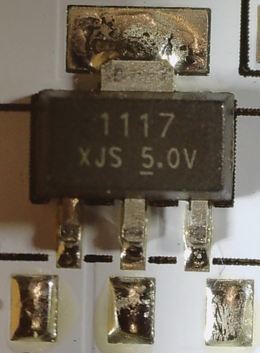

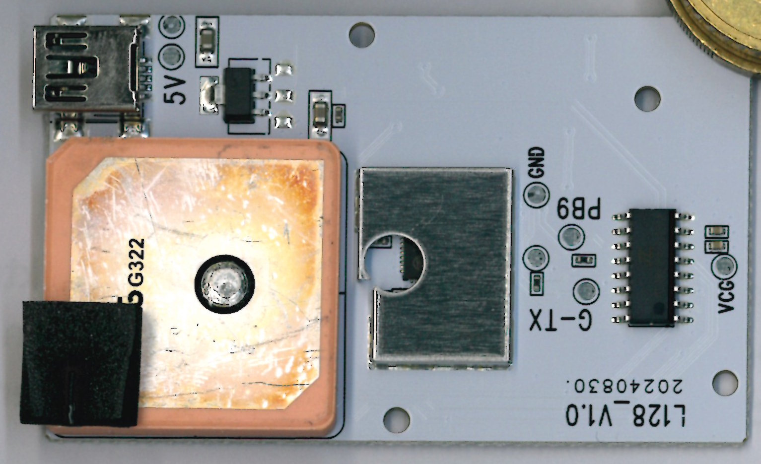

Die Schaltung ist auch schräg: je zwei grüne LEDs parallel (!) bilden
ein Segment, und der 5V-Spannungsregler nach dem 5V-USB-Stecker macht
für mich auch keinen Sinn.
Zu dem Chip finde ich keinerlei Infos, evtl. kann H.H. was dazu
rausfinden?
Die werden doch nicht...
a) dem GPS eine eigene Firmware verpasst und einen
Schieberegister-LED-Treiber für den Google nichts findet verbaut haben?
oder
b) einen "normalen" GPS-Chip plus einen vmtl. Maskenprogrammierten
Controller verwenden, wobei der dann ohne Widerstände direkt 16
LED-Paare betreibt?
oder
c) einen speziellen Controller mit eingebautem LED-Treiber verwenden?
Bin gespannt auf eure Kommentare...

GPS-TX ist als Testpin zugänglich. Schau mit einem Terminal/Logic
Analyzer oder Scope drauf. Ich würde auf NMEA tippen.

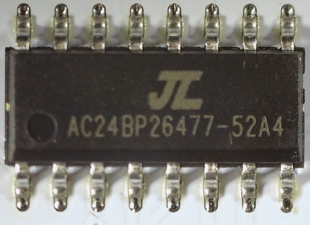

JieLi ist bekannt dafür, nicht nur verdammt billig sondern dabei auch
nicht wirklich gut zu sein. Das ganze Ding ist wohl auf einen niedrigen
Preis mit "Novelty-Faktor" gezüchtet.
Mit Glück haben die Controller-Pins eine Strombegrenzung.
Ist halt irgendwie universell oder es gibt dafür
Zigarettenanzünder-auf-Mini-USB-Kabel ohne Spannungsregler (weil billig)
für...

von Niklas G. (erlkoenig) Benutzerseite
Ist denkbar, wenn man genug Exemplare kauft kann man wohl eigene
Firmware auf einen Receiver implementieren. Ist hier aber vermutlich
nicht der Fall, der zweite Chip wird ein Mikrocontroller sein... Die
Beschriftung des mit dem Chip verbundenen Testpads mit "PB9" klingt
stark nach Mikrocontroller. In Anbetracht der Masse an Spielzeugen mit
smart blinkenden LEDs ist ein Controller mit eingebautem LED-Treiber
nicht so abwegig

von Kolja (bastler_kolja)
Demnach heißt der Chip AC6952A.
https://kagaimiq.github.io/jielie/chips/chip-marks.html
Leider kein Datenblatt auffindbar
von H. H. (Gast)
Kein Wunder, JieLi macht nur Customchips.

von Harald K. (kirnbichler)
JieLi macht vor allem recht viele BT-Audiochips, und von einigen von
denen findet man sogar Informationen.
https://github.com/Jieli-Tech
https://github.com/kagaimiq/jielie
