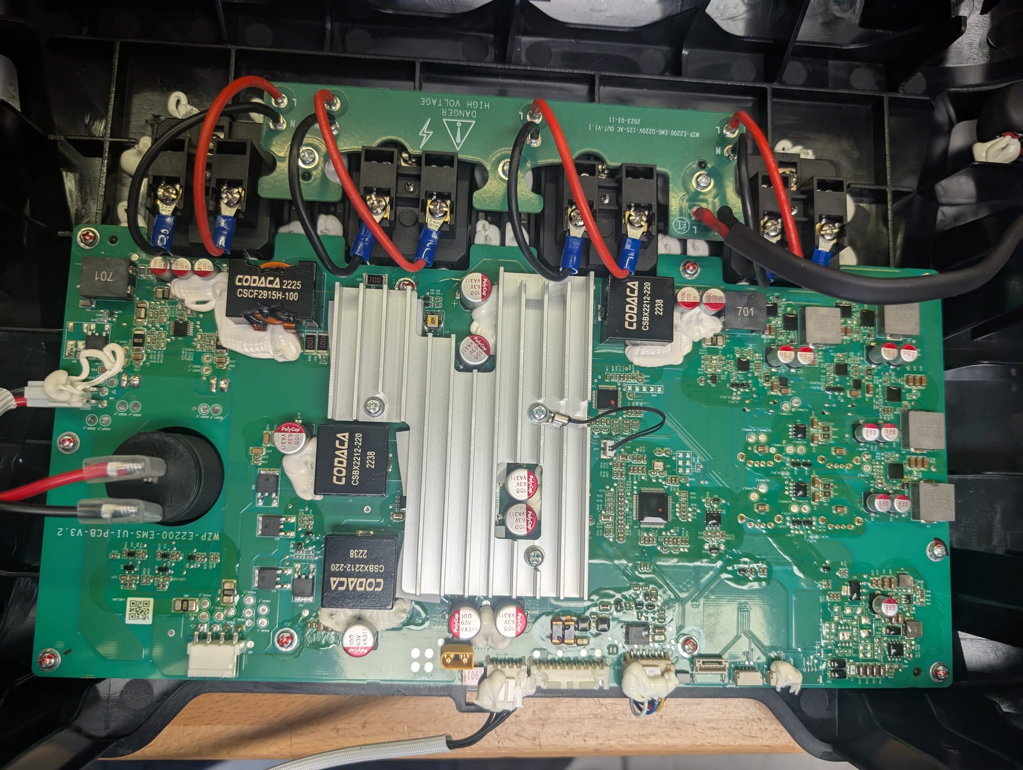

habe gestern eine AlphaEss BlackBee2000 Powerstation bekommen. Es hieß: Geht nicht, guck mal nach.
Also erstmal 230V dran mit nem Energiemessgerät, da tut sich nichts. Keinerlei Leistungsaufnahme. Das Display bleibt dunkel, lässt sich auch mit längerem Drücken auf den Einschaltknopf nicht einschalten.
Also die Kiste mal aufgeschraubt.
Es gibt zwei Platinen im Gerät. Die Displayplatine, mit allem ohne größere Leistung und Ansteuerung. D.h. Laderegler für USB, Ansteuerung des Displays, Spannungsversorgung für die Zigarettenanzünderbuchse etc.

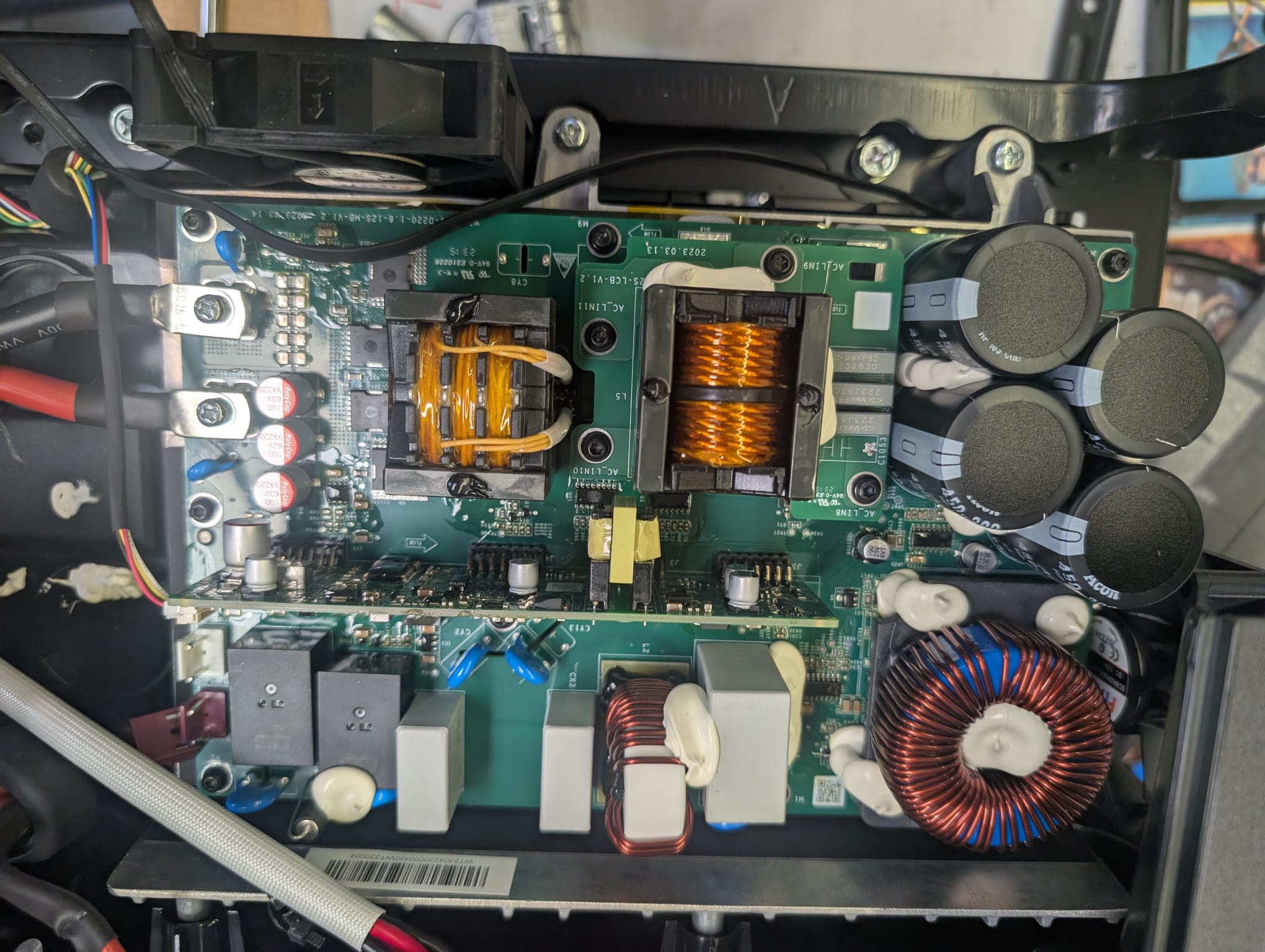

Leistungselektronik mit dem Inverter auf 230V und der Ladeschaltung für den Akku. Nicht weiter Analysiert, außer die Netzsicherung zu prüfen. Diese ist i.O.
Auf der Displayplatine sind mir zwei Shunts aufegfallen, bei denen das Coating verdächtig braun ist. Aber sowohl die Shunts, als auch die Sicherung daneben (und auch die daneben) sind alle in Ordnung. Oberhalb dieser Shunts kommt ein Stecker mit 7 Adern, welche direkt an den Akku gehen. Dort messe ich noch zwischen grau und lila 2,7V. Ansonsten 0V. Kurzschlüsse am Mosfet sind keine vorhanden.

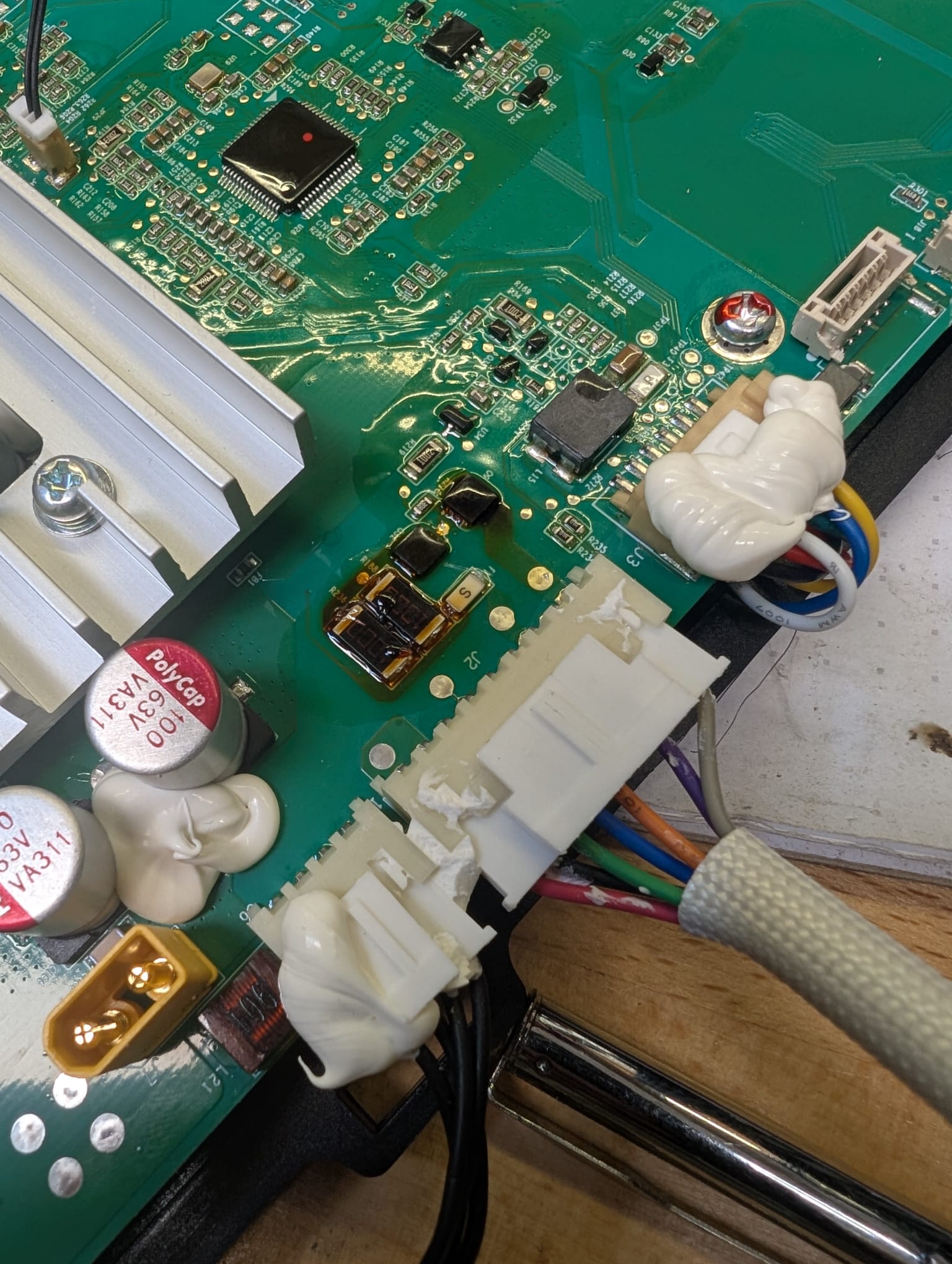

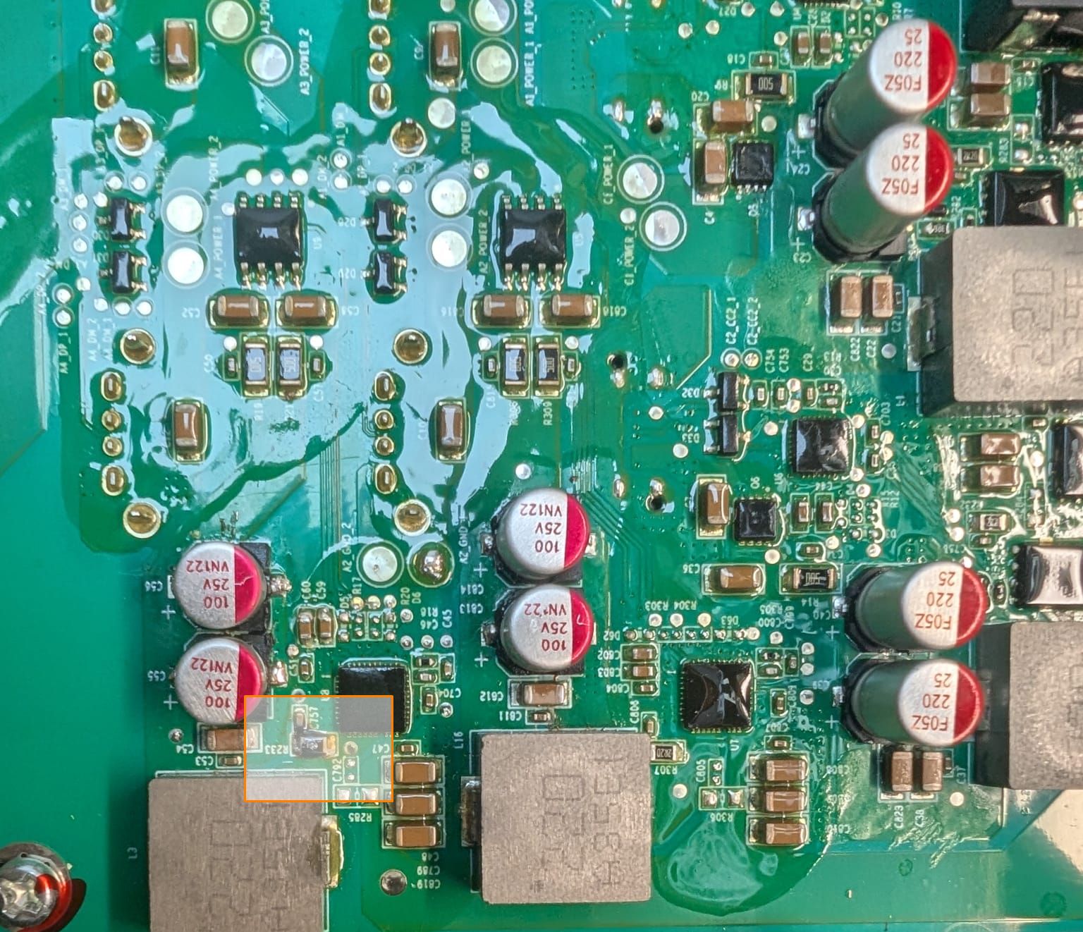

Zudem habe ich auf der Platine noch einen komplett verbrannten Shunt gefunden. Es handelt sich dabei um den Shunt eines SW3517S. Der für die Versorgung der USB Ports zuständig ist. Da die Schaltung auch zweimal aufgebaut ist, lässt sich diese gut gegen messen und auch vergleichen. Der Shunt hängt direkt vor der Drossel. Ein Datenblatt von einem SW3517S habe ich nicht gefunden, aber von einem SW3518S. Ich gehe mal davon aus, dass sich diese sehr ähnlich sind. Aufälligkeiten beim Messen haben sich keine ergeben.
https://jlcpcb.com/partdetail/ISMARTWARE-SW3518S/C406811

Was wäre euer rat, wie man vorgeht? Erstmal den defekten USB Controller ablöten?

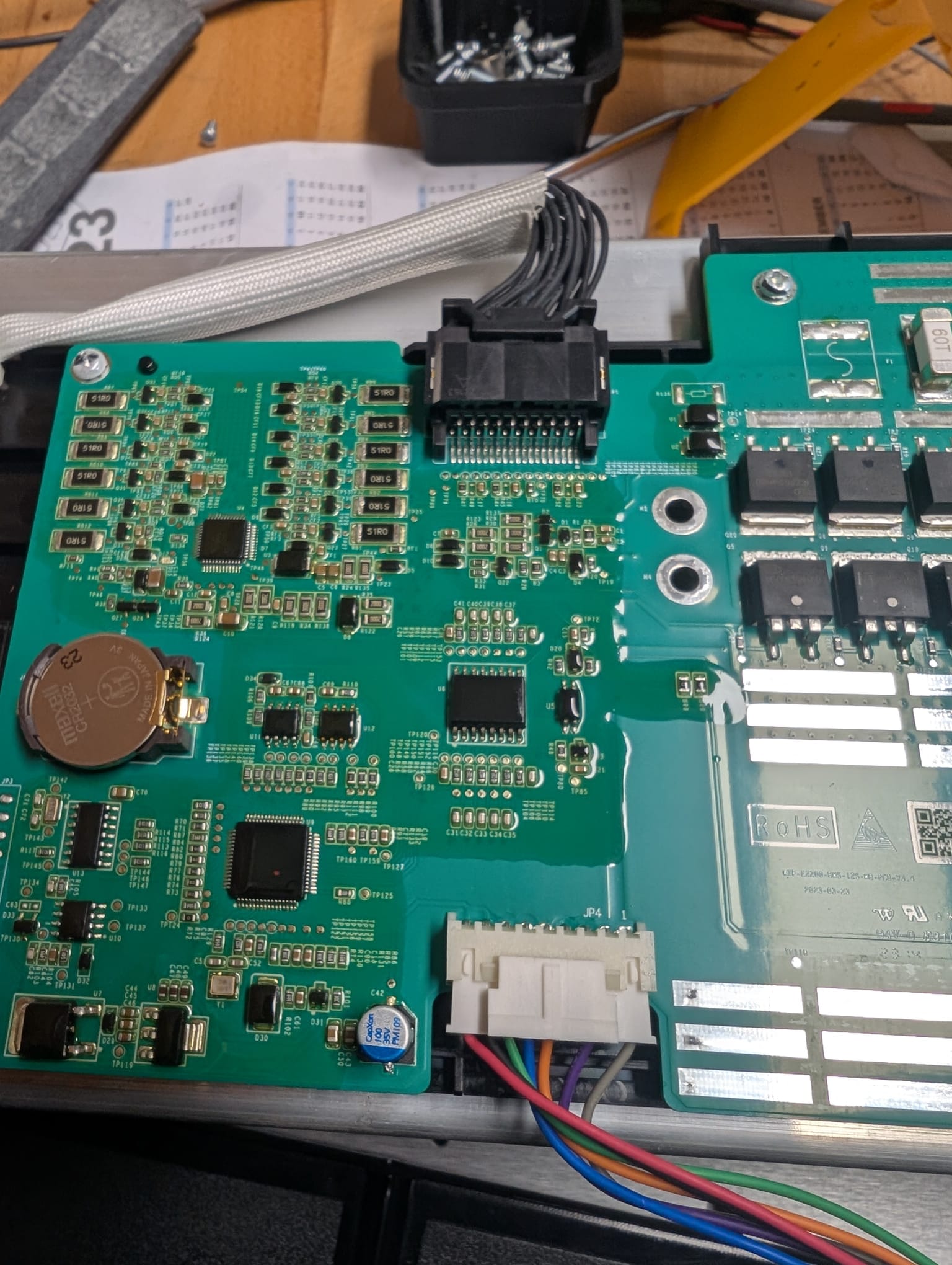

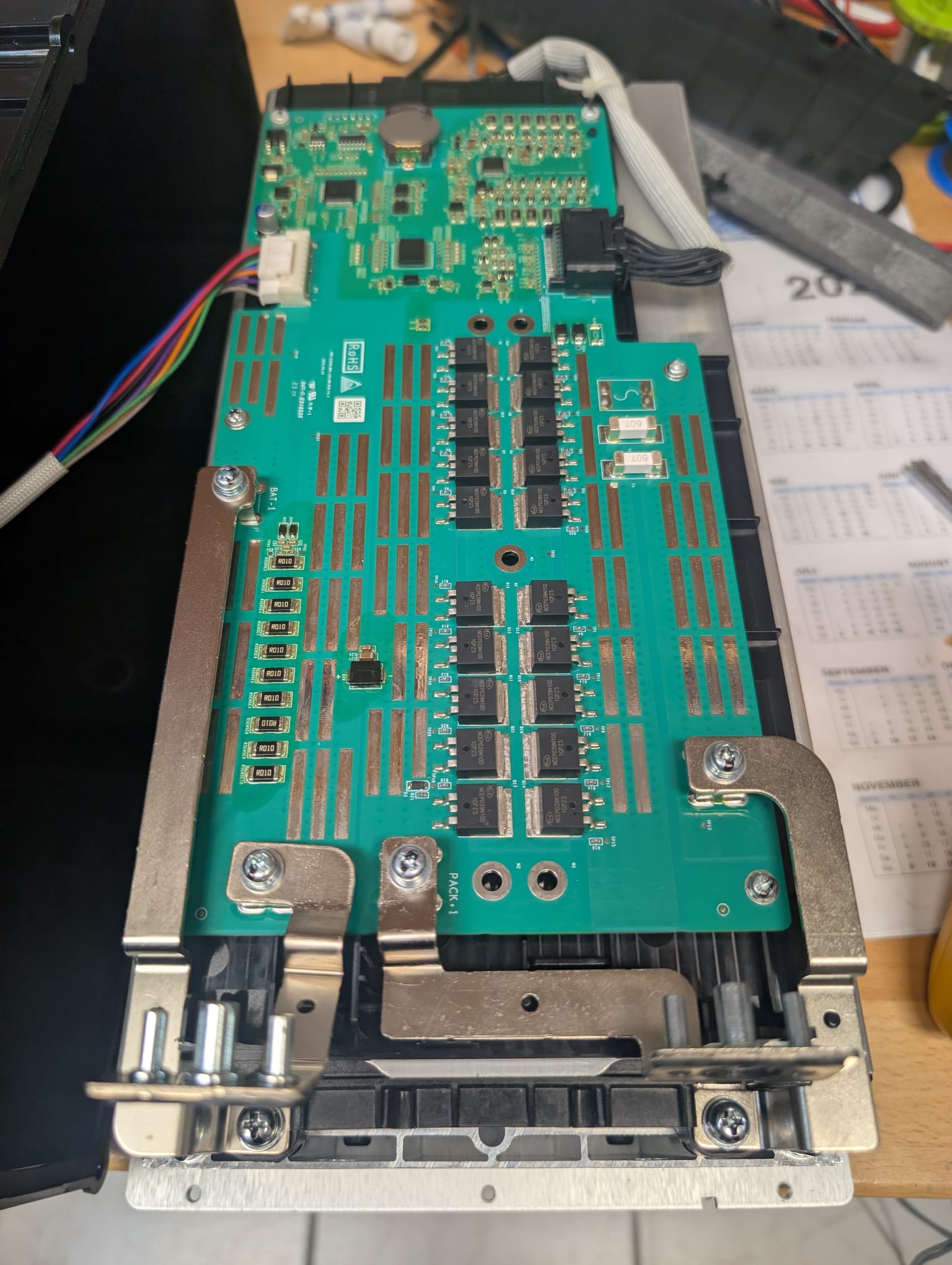

OP #8020207
Das Gerät ist sicherlich nicht aus dem letzten Jahr Tausend und ich muss sagen recht gut aufgebaut (Im Vergleich zu meiner Allpowers S2000pro).
Habe das Gerät nun soweit zerlegt, dass ich auf das BMS schauen kann. An den Batteriekontakten, vor dem BMS, liegen auch nur noch 2,7V an.
Anhand der vielen Senseleitungen, die vom Akku kommen, würde ich nicht auf U2000 schließen, sonder einen einzelnen Zellenaufbau.
Mein Kumpel hat noch so ein tolles Gerät, da könnte ich zur Not auch die Spannung messen.
Die Frage ist, bringt es noch überhaupt was? Macht ein Versuch Sinn, die Zellen nochmal extern zu laden (für den Eigenbedarf)?
#8020219
Wenn über die 12s (?) Zellen nur noch 2,7 V anliegen würde ich nichts mehr daran machen - bei der geringen Spannung können Zersetzungsprozesse in den Zellen wirken, die im schlimmsten Fall verzögert zum internen Kurzschluss führen (Stichwort Copper Plating/Dissolution). Wäre mir persönlich das Risiko nicht wert, neue LiFePO4-Zellen sind heute so erschwinglich wie nie zuvor.
