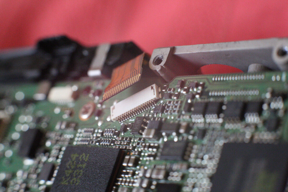

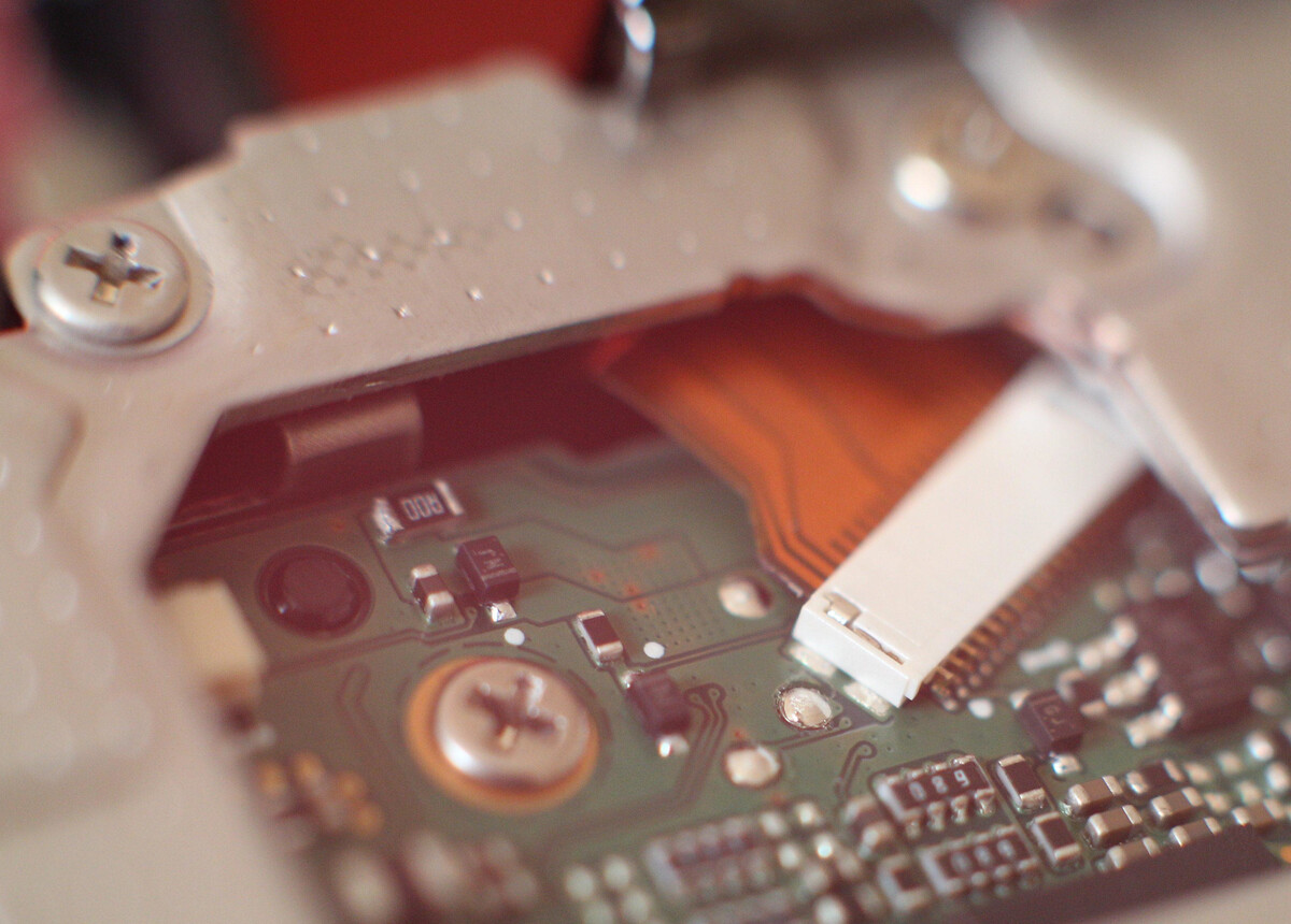

sieht diese Folien-Kabelklemme nur so aus, oder müsste sie sich
tatsächlich irgendwie auch öffnen lassen? Scheint RM.5 zu sein, und
sehen oder fühlen kann ich da nix.
Wenn ich mich nicht verzählt habe scheinen es 18 Kontakte zu sein. Wo
gibt's diese Kabel und Klemmen gut sortiert?
Gruss
Jan
von Flip B. (frickelfreak)
Wird nur durch die Kontaktfederkraft gehalten, keine Verriegelung.
Besonders beim einstecken vorsichtig sein, dass es nicht hinter dem
Stiffener abknickt.  Das Kabel ist nach den Zeichnungen des
Kameraherstellers gefertig, die stecker gibt es bei den üblichen
Distris, sind aber schwer mit heißluft zu löten, ohne sie anzuschmelzen.
Zum einstecken sollte man sich eine stumpfe Pinzette zurechtbiegen und
ggf die grifflächen Gummieren, für besseren grip.
von Jan B. (jan_bruns)
Ah, da kann ich ja lange rätseln, wie die Verriegelung funzt...
Aber jetzt wo's ab ist, konnte ich auch mal nachmessen, daß das Kabel
auch tatsächlich da landet, wo ich dachte. War dem allerdings auch schon
anzusehen.

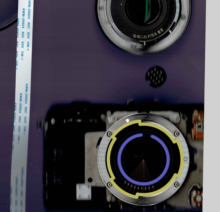

Ich messe so bei dem neuen 0.5 mm Kabel 8,5mm mit 18 Kontakten, da passt
deine Formel exakt zum Messwert.
Beim Kamerakabel messe ich etwa 7,0mm mit 18 Kontakten. Demnach
Rastermass 0,412.
digikey führt 80-poliges Flexkabel mit der Angabe
0,016" (0,40mm)
0,016Zoll wären 0,4064mm.
Du kannst auch nicht davon ausgehen, dass selbst flexkabel mit gleichem
rastermaß in beliebige FFC Buchsen passen. Neben Vorder-und
hinterseitiger kontaktierung gibt es rechts und links bereiche für
registrierung und ggf verriegelung, positionierung der kontakte und auch
versetzte mehrreihige kontakte. Das sollte schon alles aufeinander
passen. Im kabel sollten zudem querschnitte und ggf leitungsimpoedanz
passen. Was ist dein Ziel? Eine defekte buchse tauschen, Das kabel
tauschen oder gar verlängern?
Fürs ausmessen sollte man das flexkabel zusammen mit einem Referenzmaß
auf nen scanner legen und digital nachzeichnen.

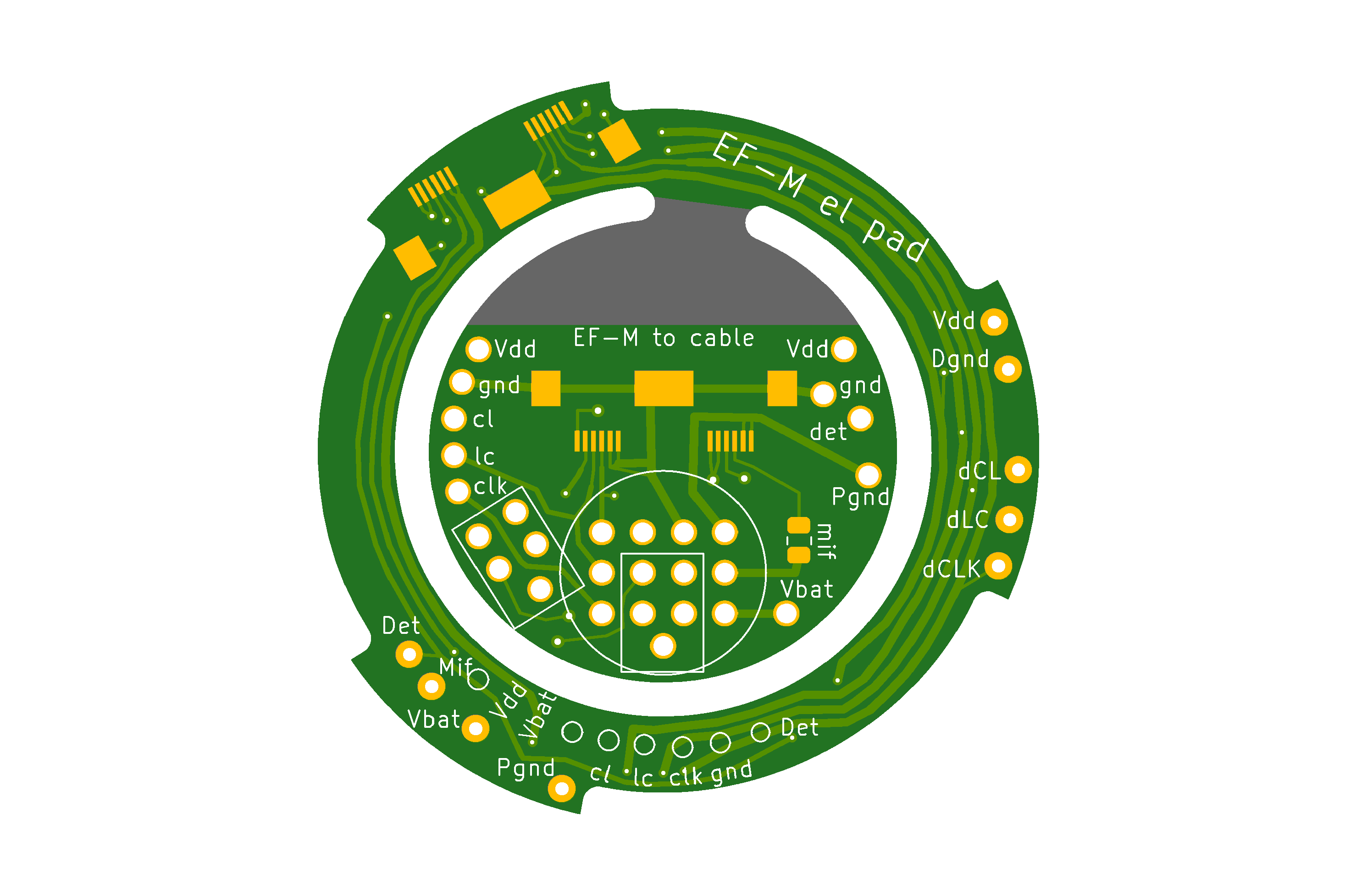

Hm, schwer zu beschreiben, worum's geht, aber jedenfalls sollen diese
Signale von der Hauptplatine nach aussen geführt werden. Dazu dient auch
das Originalkabel, das zu den EF-M Anschlusspins der EOS-M führt. An
denen könnte man prinzipiell auch rumfrickeln, was ich aber zu vermeiden
suchte. Im weiteren sollen die Signale auf ein Canon EF-Bajonett geführt
werden. Zweck der Gesamtkonstruktion ist, einen EF/EF-M Adapter mit
sogenannter Tiltfunktion (d.h. beliebiger Verkippen des Sensors gegen
die optische Achse) zu bilden: https://www.instagram.com/p/DVeP-nYjoIV/
Für dieses Verkippen braucht es Platz, da eben um möglichst viele
Winkelgrad (so ca +-10 Grad) Verkippung ermöglicht werden soll. Den
Verbaut man sich mit Frickelei am Originalbajonett allerdings schnell.
Die Signale sind neben 2 Sätzen Versorgungsspannung niedrig getaktete,
serielle Digitalschnittstelle aus den 80er Jahren (eigentlich bspw 80
kbit/s). Alle 9 Signale im Flexkabel laufen direkt 1:1 an die
Bajonettanschlüsse (mutmasslich werden die Federn der
Bajonett-Kontaktpins direkt auf dieses Felexkabel drücken), sogar in
unveränderter Reihenfolge (das will man aber nicht zu sehen bekommen,
all diese Federdinger). Es geht also um Informationen wie insbesondere
von Objektiv einzustellende Blendenzahl (die sich bei Canon EF
Objektiven nur per Elektronik vorgeben lässt), anzusteuernde
Fokusentfernung, uä.

sondern der mechanische Aufbau, also für Tilt-Funktion jetzt. Viele
Objektiv-Stativschellen sind auch gar nicht kostengünstig.
> Das aber ist ein mit einem Attiny13 lösbares Problem (der übersetzt das
> fehlinterpretierte Kommando zur Blendensteuerung), und dann hat man ein
> günstiges Objektiv als Bastelgrundlage.
Ja, coole Bastelei, finde ich auch. Dennoch will ich (glaube ich) dieses
EOS-M Problemchen irgendwie auch lösen (ua wegen dem nervigen
Firmware-Bug, der übrigens bewirkt, daß man nur zwecks LiveView bei
unverdrahteten Objektiven oft völlig falsche Belichtung einstellen muss,
nur um auf dem Display was zu sehen). Gerüchten zufolge verschwindet das
Problem mit "AF-Bestätigungschip", das hilft mir aber nicht weiter. Mal
sehen, vllt mache ich sowas mit 'ner ringförmigen Platine im Bajonett,
und von da mit diesem gerade erworbenen flexkabel raus.
Ich bin jetzt jedenfalls erstmal froh, das Teil wieder zusammengesetzt
zu haben, anscheinend ohne mir dabei Einschränkungen eingehandelt zu
haben. Der erfolglose Eingriff bzw. Versuch war nicht ganz ohne Risiko:
https://www.youtube.com/watch?v=UN4XLmkd9Xs
Ah, und vllt habe ich sogar eine Verbesserung erwirkt. Das Teil hatte
nämlich immer einen extrem nervigen Akkuverbrauch. Hab die verdächtigen
Chips am großen Blech mal tüchtig mit Wärmebleibtpaste eingecremt.

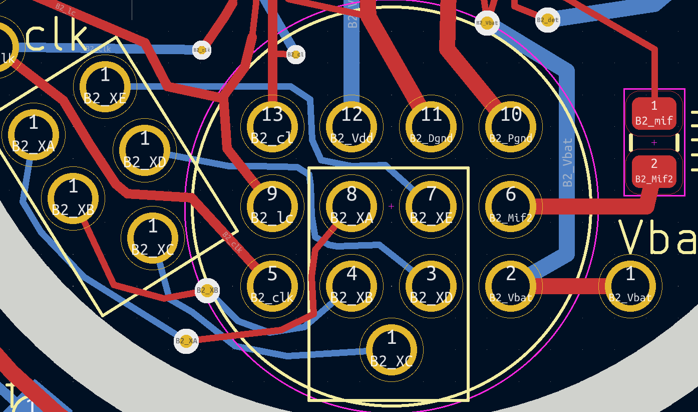

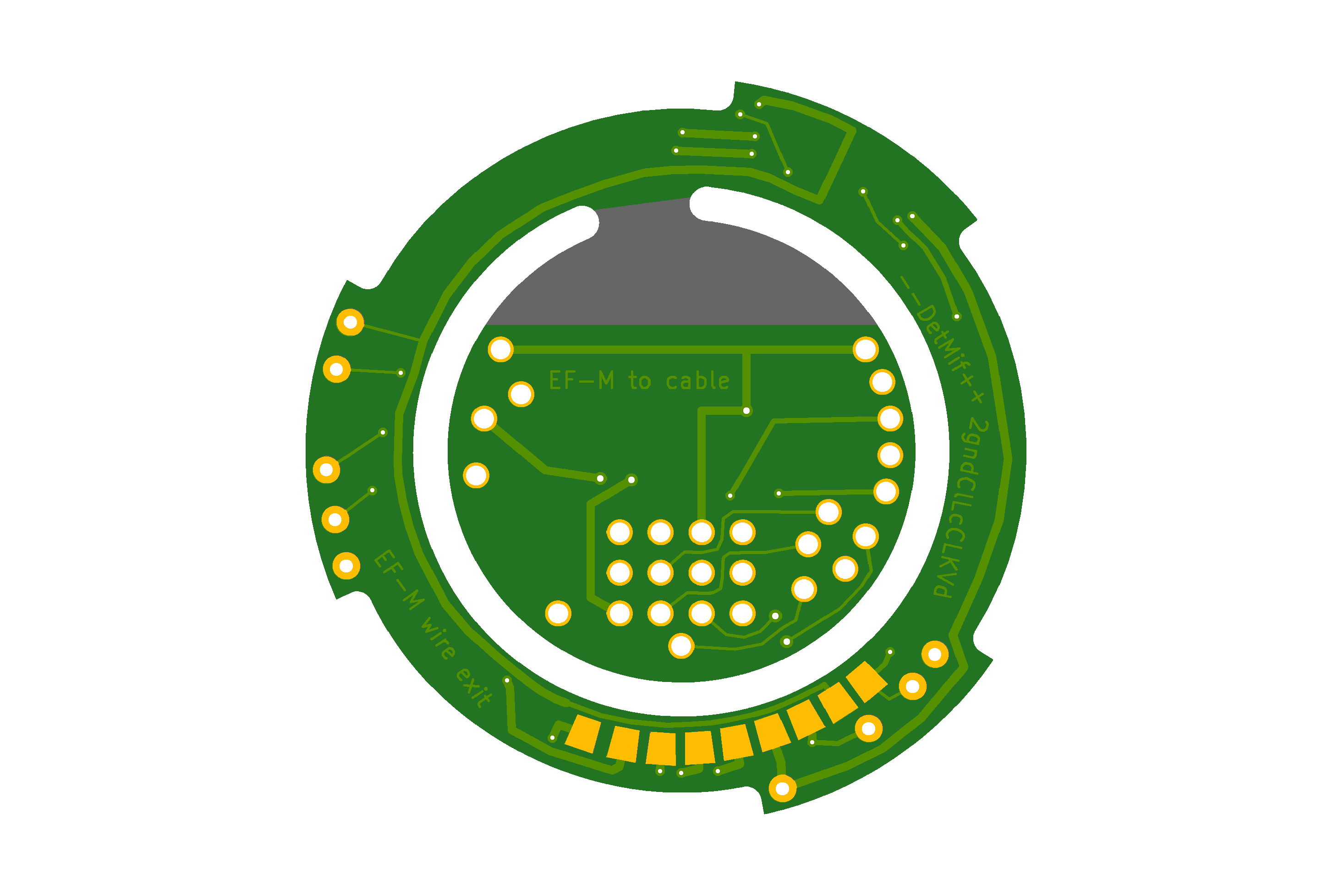

Einen ersten Platinenentwurf habe ich schonmal (Bilder aus Vorschau von
Beta-Layout Bestellsystem). Boah war das stressig. KiCad arbeitet leider
noch nicht besonders gut mit Inkscape zusammen. Ich traue mich jetzt
nichtmal, da die Innenfräsung zwecks leichterer Trennung noch
anzupassen. Und dazu noch wegen der Kreisform komplett freiwinklig
verlegte Bahnen nur.

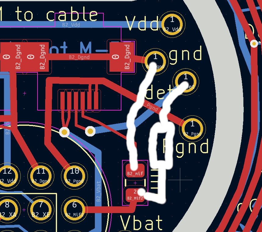

Meint ihr das geht in Ordnung, Vdd nur eine Leitung in RM.5 Flexkabel,
dGND, Pgnd und Vbat je zwei?
Achso... falls hier wer mitliest, der selbst noch irgendeine EOS-M hat,
mitsamt einem EF-Adapter... bitte mal durchmessen, was letzterer mit der
det-Leitung (am Kameragehäuse ganz rechts, am Objektiv ganz links)
macht.
Vermutlich einfach Kurzschluss/Widerstand nach DGND (direkt daneben).
Die MIF (Abkürzung für "Match InterFace"?) Leitung (andere Seite ganz
aussen) wird glaube ich normal über einen Widerstand 680Ohm durchs
EF-Objektiv mit Pgnd verbunden.

von Harald K. (kirnbichler)
> macht.
Beim normalen EF-Bajonett ist das so, daß das Objektiv diesen Kontakt
mit dem danebenliegenden verbindet.
Beim "Eindrehen" des Objektivs passiert das als letzter Schritt, wenn
das Objektiv die korrekte Position erreicht hat, und ein Bestromen der
Kontakte keine Schäden anrichten kann.
Der Kamerabody aktiviert erst danach die Spannungsversorgung des
Objektivs.
Es ist stark davon auszugehen, daß das beim EF-M-Bajonett genauso
gehandhabt wird.
Es gibt Leute, die meinen, zum Objektivwechsel müsse man zwingend die
Kamera abschalten; dieser Mechanismus sorgt dafür, daß die befürchteten
Auswirkungen auch beim Eingeschaltetlassen nicht auftreten können.

Aber Spiegel, super Stichwort. Kaum die Platine jetzt bestellt auch
schon einen Fehler gefunden. Beim Spiegeln der Flexkabel-Belegung
det+mif vertauscht. Müsste dann beim Bestücken des Widerstands auf dem
Aussenbord beachtet werden.
Hier noch der Link zum KiCad File:
https://jan.abnuto.de/foto/EF-M/ef-m.kicad_pcb
Es geht schon wieder nicht weiter...
Platine ist fertig hier, und passt genauso wie geplant. Liess sich gut
trennen (bsds. diese schräge Doppelkante war angenehm exakt so leicht
mit Sollermüdung biegbar).
Und hat in der Kamera so viel Spiel, daß man sie quasi ins Bajonett
"hineinwerfen" kann und dort dann gegen die geballte Kraft all der
Kontaktfedern (in der Summe schon an Wäscheklammer erinnernd) drücken
kann, bis sie aufliegt. Wie genau ich die da festkriegen will, weiss ich
noch nicht (Möglichkeiten zum Festklemmen sind da, aber da hantiert man
halt nahe am freiliegenden Sensor + Verschlluss, zwar davon weg
arbeitend, aber 'nen Schräubchen oder Heisskleber-Haar reinfallen sollte
da halt nicht wie nie). Und auch diese ganzen Kabel (Meike Retroadapter,
EF-Bajonett einer Filmkamera) mit dem 13er Diodenstecker hatte ich schon
verlötet.
Harald K. schrieb:
> Ich hab' mal für eine Testanwendung ein altes Sigma-Objektiv zerlegt, da
> waren die kameraseitigen Kontakte in einem Kunststoffblock
> untergebracht, der als Ringsegment geformt war. Der Ringaußendurchmesser
> war exakt der Innendurchmesser des Metallbajonettrings, und fixiert
> wurde das mit einer seitlich durch den Bajonettring in den
> Kunststoffblock geschraubten Schraube.
Genau. Allerdings haben Objektive da auch den Vorteil, genau zu
"wissen", daß so ein Kontaktblock irgendwo in die Führung/Verkleidung
der hintersten Linse veschraubt ist. Ragt also typischerweise weit über
den Flansch hinaus ins Objektiv rein.
Von dem "Boden", auf dem meine Ringplatine liegt, bis zum Flansch sind's
gut 5mm.
> Dann könntest Du zur Fixierung im Bajonett einen Ring anfertigen
> (3d-Drucker?), der eben genau den Innendurchmesser des Bajonetts hat,
> und diesen dann mit seitlich durch den Bajonettring gedrehten Schrauben
> fixieren. Der Ring liegt dann aus Sicht der Kamera hinter der Platine.
Hm, danke für die Anteilnahme, aber wird schon irgendwie so gehen. Im
Prinzip kann ich ja die (unbestückte) Platine wenn die drin liegt
einfach etwas drehen, und schon sitzt die fest, nur halt mit den
Kontakten falsch. So gesehen sind nur die fehlenden Aussparungen an
meiner Platine verkehrt, aber die braucht's ja, um die Platine da
reinzulegen. Das wird schon nicht allzu kompliziert werden, die da fest
zu kriegen. Also etwa: Nach Einlegen der Platine ein Stück
Pappe/Holz/Plastik zwischen die Metall-Krallen der Kamera Platine (auf
letzterer plan aufliegend) klemmen, und das Ganze (mit Heisskleber?) an
beidem befestigen. Klingt blöd, ist aber basteltechnisch einfach,
behaupte ich mal (das noch vor mir habend).
Wollte ich die Platine nicht bestücken könnte ich im Prinzip noch eine
weitere genau gleiche Platine nehmen, und die dann unter die
Metallkrallen der Kamera drehen (also vom Prinzip her, praktisch wäre
das Ganze dann aber auch noch viel zu dick). Oder so'ne
"Unterlegscheibe", wie man die in EF-Bajonetten findet. Scheitert aber
alles an der Bestückung mit den Flexkabelklemmen.
Äh, sorry, ich glaube, ich langweile jetzt hier aber auch.
Anstatt noch weitere Lötversuche mit den winzigen Flexklemmen zu
unternehmen, habe ich einfach gleich mal die Alternativlösung ohne
Flexkabel mit Kabel-Löchern in der EOS-M gemacht.
Juhu. Funktioniert. Wenn ich ganz ehrlich bin ist das so vllt auch
besser als mit dem Flexkabel. Nur eben weniger flexibel, falls mal ein
Kameratausch nötig werden sollte.
Ich Danke für die hilfreichen und Mut machenden Tips, Ideen, Geduld usw!
