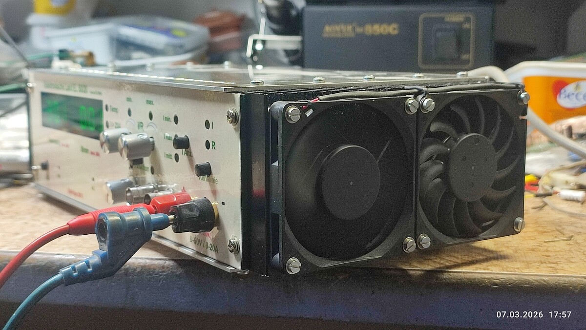

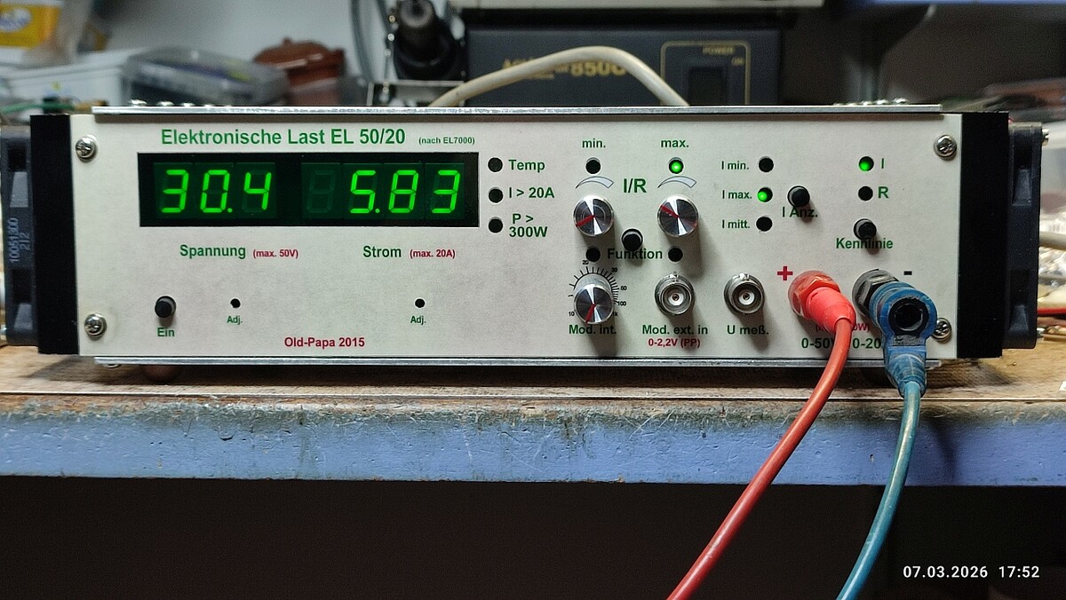

Vor vielen Jahren hatte ich ja schonmal ein paar Worte zu dieser EL7000
verloren. Damals suchte ich nach einem runden Nachbaukonzept mit etwas
mehr Leistung, wurde aber nicht wirklich fündig.
Die Reste meiner EL7000 (Platinen, prog. Chip usw.) habe ich damals also
wieder hervorgekramt und etwas modifiziert aufgebaut.
Soweit, so gut...
Heute hatte ich etwas "Marakel" mit dem Ding und wieder reingeschaut.
Dabei ist mir wieder auf- und eingefallen, dass damals statt dem
programmierten Chip (ein GAL?) eine kleine Tochterplatine ebenfalls mit
programmierten Chip geliefert wurde. Leider habe ich genau dazu
keinerlei Schaltplan noch eine Begründung, warum verändert.
Hat also vielleicht irgendwer das Ding auch gebaut und vielleicht sogar
mit dieser Tochterplatine.
Hier noch zwei Fotos meines etwas potenteren Aufbaus in eigenem Gehäuse
und mit zwei seitlich angebauten größeren Kühlkörpern. Damit konnte ich
die Leistung deutlich erhöhen und so hat das auch immer funktioniert.
Derzeit spinnt (wackelt) die Einstellung vom Strom etwas, Poti usw. sind
aber ok.
Old-Papa

In der hier verlinkten PDF ist die Ersatzschaltung abgebildet. Der PAL
hat die Nummer ELV9623. Ich hatte nie versucht diesen auszulesen, geht
vielleicht auch nicht, ich versuchs mal.
> Würdest Du evtl. auch etwas über Deine Modifikation über die Steigerung
> der vvon ELV hinausgehenden 100W etwas preisgeben?
Das habe ich leider nicht wirklich dokumentiert. Hauptsächlich habe ich
größere Kühlkörper und je zwei 60mm Lüfter benutzt, das bringt schon
was. Dann musste ich noch die Surcewiderstände auf 0,05 Ohm verringern
(2x 0,1 parallel). Ob ich an der Stromreglung noch was verändert habe,
kann ich im Moment nicht sagen, wahrscheinlich nicht.
Doch wie andere schon geschrieben haben, rein finanziell lohnt das wohl
kaum. Wenn man aber Spaß am Selbstbau hat, dann ganz sicher.

20 A, 50V
Das sind 1000 Watt!!! - Zu den gemächlichen 100W eine Monstersteigerung.

> Auf Deiner Frontplatte steht:
> 20 A, 50V
Er hat aber die Leistungsbegrenzung auf 300W eingestellt.

Ja, es laufen wie beim Original "nur" vier parallel. Alle vier durch
separate OPVs angesteuert (auch wie original) Steht alles in der
PDF.....
Und Ja, wahlweise bis zu 50V ODER(!) bis 20A. Das ist ein übliches
Vorgehen bei fast alles kommerziellen ELs. Außerdem wird mit einem
Multiplizierer des Typs AD633 auf 300W begrenzt (habe ich noch nie
ausgereizt)
Hättest Du die PDF gelesen, hättest Du Dir den Post gespart.

von Arno R. (arnor)
Old-Papa, wie hast du eigentlich die Beschriftung der Frontplatte
gemacht? Ich habe auch öfter das Problem Frontplatten vernünftig zu
beschriften.
von Old P. (Firma: nix) (old-papa)
> beschriften.
Frontdesigner von Abacom. Danach bei einem Werbefutzi (macht auch
KFZ-Beschriftungen) auf Folie ausdrucken gelassen. Musste aber ganze
Rollenbreite kaufen, also etwa 1,2 Meter.
Danach auf passend zurechtgefeilte Acylplatte aufgeklebt.
Old-Papa
Tja, hätte ich einen passenden GAL im Haus, hätte ich das mal gebrannt
und eingestöpselt. Habe aber keinen.....
Zumindest hat der GAL die Ausleseoperation überstanden und mein altes
Netzteil vom C-Netz-Telefon kullert mit rund 100Watt.
Dann noch ein uraltes Foto mit einem Funknetzteil (für "Nachbrenner
;-)), bei dem rund 250Watt verbraten werden.
Und zum Zeigen noch die Frontfolie...
Old-Papa
Übrigens:
Die ursprüngliche Wackelmacke beim Strom ist inzwischen weg. Ich hatte
ja beide Kühlkörper mitsamt den FETs ausgebaut (ist mit den braunen
Hochtromverbindern verstöpselt, s. Foto) und diese vermessen, dann noch
die gesockelten ICs, alles unauffällig, also wieder retour. Irgendwo hat
es wohl eine temporäre Kontaktmacke gegeben, die ist jetzt weg.
Old-Papa
