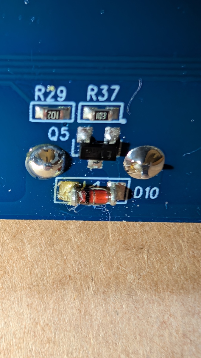

Ich habe eine PDU zu reparieren, die 8 Relais nach Wunsch schaltet, um
dahintergelagerte Geräte per IP ein und auszuschalten.
Jetzt funktionieren darauf 2 Relais nicht, und dachte, sie einfach zu
wechseln. Getan. Leider funktionieren diese immer noch nicht. Beim
Selbsttest des Geräte werden diese übersprungen. Jetzt habe ich die
vorgelagerten Komponenten im Verdacht. Bin nur so Hobby-Elektroniker:
Es geht um das Q3 Teil mit der Aufschrift "t1A 31" dazwischen ist der
Punkt nicht dazugehörig. Und um das Teil D8.
Und wo kann ich das Q3 Teil bestellen? Ich finde auch nichts passendes
bei den bekannten Elektronik-Herstellern. Habe mal ein t1A 43 gefunden.
Wie würde ich das Q3 Teil richtig nachmessen. Anleitung bitte in einfach
Vielen Dank für eure Hilfe
Fantomas43

PMBT3904 von Nexperia, und bestimmt eine 1N4148 in Minimelf.
Statt des 3904 wirds auch fast jeder andere NPN in der Baugröße tun.

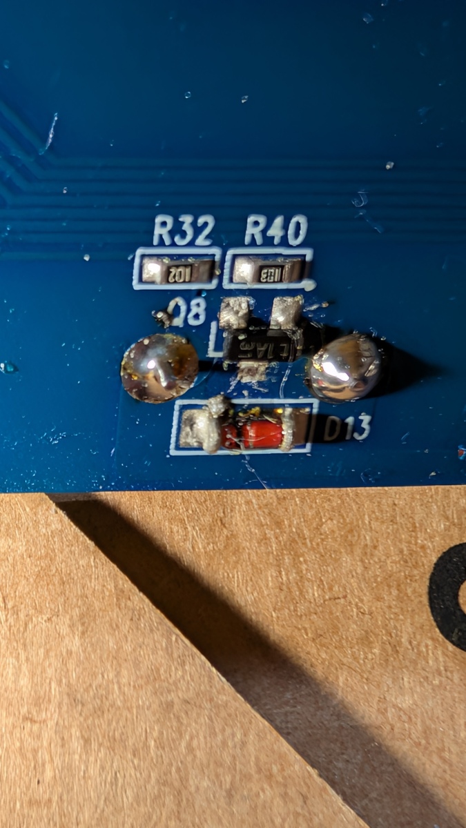

Aus Laiensicht würde ich fast auf die Dioden tippen. habe mal Fotos von
den beiden angehängt.
Sehen gut aus. Muss man aber trotzdem mal nachmessen. Und: auch Dioden
misst man am besten im ausgelöteten Zustand.
Ich würde bei diesem Transistor erst mal messen, ob die Basis überhaupt
angesteuert wird. Also hier speziell, welche Spannung am R27 bzw. R29
bzw. R32 von der Ansteuerung ankommt. Und wieviel von dieser Spannung
dann an der Basis des Transistors ankommt. Weil offenbar ja ein paar
andere Kanäle funktionieren kannst du da ganz einfach
Vergleichsmessungen machen.
Und zuallererst würde ich testen, ob das Relais schaltet, wenn ich C-E
mit einer Pinzette brücke.

von Thomas (fantomas43)
Ja, die Relais schalten.

von Heinrich K. (minrich)
Eindeutiger Test: Mittels Widerstand  die Kathode der rötlichen
Glasdiode mit der Basis des Transistors verbinden, Relais muss anziehen.
Also: Die mit dem schwarzen Ring markierte Seite der rötlichen Glasdiode
mit dem rechten, unteren Anschluss des Transistors. Widerstandswert um
die 5 Kiloohm herum.

Und nicht mal so, zweiter Blick auf das Bild und "klack", kam mir eine
Idee.
Ich würde (das wir da alle nicht einfach gleich dran gedacht haben, bzw.
drauf gekommen sind...) einfach ein Stück Litze oder Draht benutzen, den
102 runter löten oder dahinter Richtung MCU die Leiterbahn auftrennen
und mal kurz an den 102/103 tippen.
Guten Morgen, ich gebe zu. gestern beim Überbrücken hatte ich schon ein
bisschen Angst wegen dem Strom.
Ich habe noch ein paar Widerstände von meinem Raspberry Projekt Kit 1000
Ohm.
Naja, ich habe jetzt Diode und Transistor bestellt. Wenn ich sowieso die
Teile am Besten ausgelötet prüfen müsste, liegt ein direkter Wechsel
nicht fern.
Aber das alles werde ich erst morgen ausprobieren können.
Thomas schrieb:
> Wenn ich sowieso die Teile am Besten ausgelötet prüfen müsste
Wie gesagt: vor man irgendwas auslötet prüft man erst mal, wie die
Spannungspegel in der Schaltung aussehen. Damit lässt sich dann meistens
schon das defekte Bauteil ermitteln. Das Messen im ausgebauten zutand
dient dann lediglich der Bestätigung, dass man das defekte Bauteil
erwischt hat.
Wie gesagt: dank vieler Kanäle kannst du leicht Vergleichsmessungen
machen.
Zur Interpretation dieser Messergebnisse muss dann natürlich ein
grundlegendes Verständnis der Transistortechnik vorhanden sein oder
aufgebaut werden.
Dazu ist es sinnvoll, sich die Schaltung abzuzeichnen. Leider kann man
bei dienen Fotos die Leiterbahnen nicht zuverlässig erkennen, deshalb
muss du das selber machen...
Wenn ich nicht grade den Transistortester zur Hand habe, dann prüfe ich
Transistoren im ausgebauten Zustand so, dass ich das Mutlimeter im
Widerstandsmessbereich passend an C und E halte (npn = negativ/minus an
E, pnp = positiv/plus an E). Dann muss der angezeigte Widerstand sehr
hochohmig sein.
Und wenn ich dabei dann C und B mit dem feuchten Finger brücke, muss der
Widerstand zwischen C und E deutlich geringer werden.
Auch hier gilt: gut ist es, wenn man die Messwerte mit einem
funktionierenden Bauteil vergleichen kann.
> Ich habe noch ein paar Widerstände ... 1000 Ohm.
Dann nimm die zum Brücken von C und B.
Also, wenn ich den Widerstand so anlege, ziehen beide Relais an.
von Kilo S. (kilo_s)
Klingt so als sei der Transistor in Ordnung.
Zeig mal den Rest. (komplette Platine am besten.)
