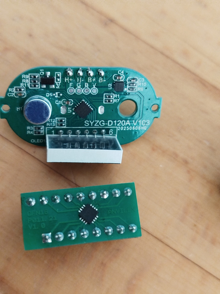

Nach einer längeren Suche hab ich leider nur QFN16 Adapter gefunden.
Ausnahmsweise auch eine "Empfehlung" meinerseits, wer diese Größe als
Adapter sucht: https://ebay.us/m/DfTbyZ
Die lassen sich wirklich gut Löten, stabile Leiterbahnen auch bei
längerer Hitzeeinwirkung.(kein Ablösen wenn man mal korrigieren muss)
QFN20 wäre natürlich schöner gewesen, wer Bezugsquellen für 3x3mm QFN20
mit 0,5mm Pitch kennt, immer her mit den links. ;-) (Boot0 Herausgeführt
bei QFN20, wäre schön nützlich.)

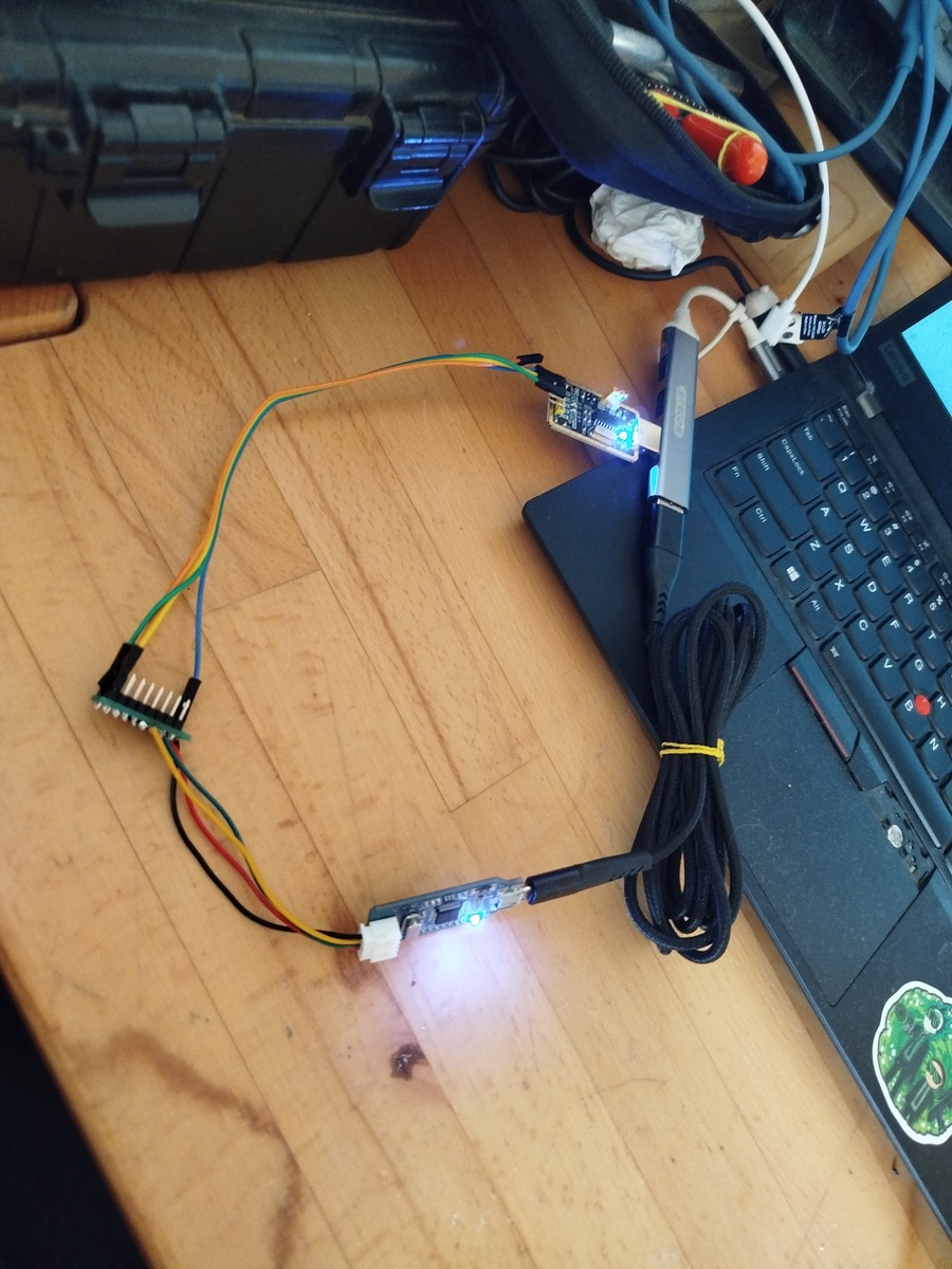

Und weil wir alle Bilder mögen, das fliegende Setup. ;-)

Wie gesagt, ich hatte teils Probleme den IC anzusprechen.
Ungelogen!
Reset (fast schon Power Cycle) hab ich mit dem feuchten Finger gemacht,
zwischen VCC und GND Spannung mit nassem Finger einbrechen lassen hat
gereicht, erst dann ging er in halt und ließ mich den Sprung in den
Bootloader machen.
Der war zickig, da hat Fumot sich was bei gedacht glaube ich, wobei ich
nicht verstehe weshalb die 0815 Vapes dieser marke geschützt waren und
die teureren 25k mit LCD nicht? Verhinderung von Kopien?
Ich hab tatsächlich dran gedacht gehabt aus dem RAM heraus die Option
Bytes zu klären. Aber so gut das sowas auf Anhieb klappt bin ich noch
nicht. Daher der Umweg über den Sprung in den Bootloader und das ISP
Tool.
