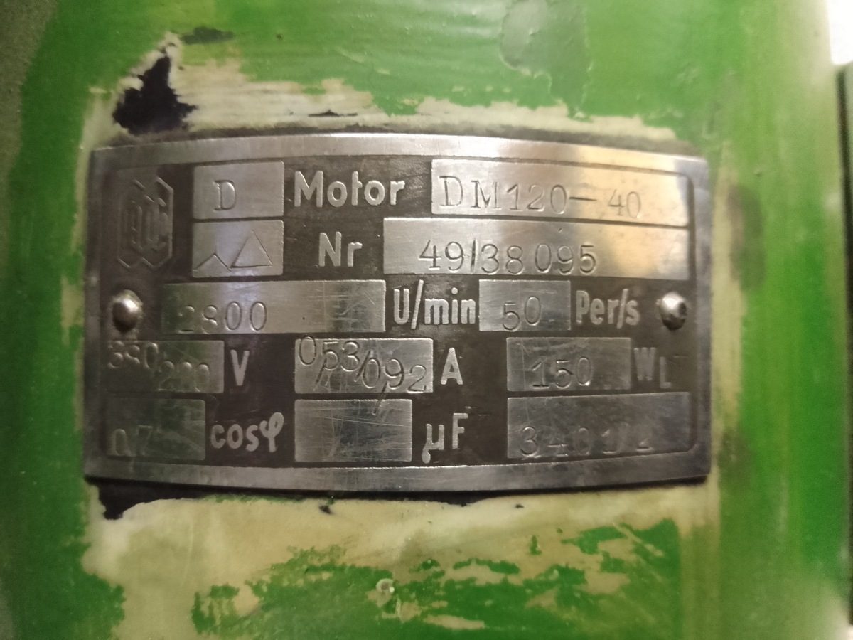

ich habe hier eine alte Tischbohrmaschine mit einem Motor mit dem im
Anhang befindlichen Typenschild.
Weiß jemand, was das für ein Hersteller ist? Ich habe das Logo zwar
schonmal irgendwo gesehen, weiß aber nicht mehr, wo.
In welche Zeit kann man den Motor einordnen?
Die Maschine macht per Riemenübersetzung nur ca. 800 U/min.
Das wollte ich mittels FU gern auf ca. 250 U/min bringen.
Geht das mit diesem Motor (Drehstrom ist es ja und auf Dreieck kann ich
den auch klemmen) oder lässt man das lieber?
Aktiv kühlen könnte ich den theoretisch auch. Nur von Isolationsklasse
finde ich auf dem Typenschild nix.
Ich sage schon mal vielen Dank für euren Input.
Vermutlich Brown, Boveri & Cie, später dann ABB.

Eichhoff, aber der ist wirklich ein paar Jahre alt.
von Der M. (steinadler)
Bist du dir da ganz sicher mit Eichhoff?
Ich habe bei Ebay einem Netzfilter von Eichhoff gefunden. Das Logo sieht
aber anders aus.
Ich habe das Logo vom Typenschild hier nochmal etwas vergrößert.
Der erste Buchstabe könnte theoretisch auch ein A sein.
Vorallem auch die die Angabe von "Per/s" statt "Hz".
So, ich denke, den Hersteller habe ich jetzt gefunden:
Alfred Oemig und Co, das ist der Vorläufer von Motorenwerk Hartha

Nun die Frage, ist der Motor zu alt für einen FU?

von Martin V. (oldmax)
Hi
Soweit die Angabe Stern/Dreieck auf die Angabe 380/220V bezogen ist,
sollte darauf geachtet werden, dies ist ein Drehstrommotor. Die
Spulenspannung beträgt 220V, was in einem 380V Drehstromnetz (Früher,
heute 400V) die Beschaltung "Stern" erfordert. Wählt man "Dreieck"
brennen irgendwann einmal die Spulen durch.  (Beschaltung wird im
Klemmbrett durch legen der Brücken erreicht. Ein Betrieb in einem 220V
Wechselstromkreis wäre mit einem Motorkondensator möglich. Dann ist
Dreieckbeschaltung erforderlich.

Meine Erfahrung mit den alten Motoren ist, das die überhaupt kein
Problem haben mit einem FU. Erstens betreibst du den ja nicht im
Dauerbetrieb und zweitens wird ein 150W Motor auch nie knallheiss.
Sei aber lieb zu ihm und puste ihn mal mit Druckluft durch.

Wenn du auf Nummer sicher gehen willst, dann schalte einen Sinusfilter
vor den Motor.

Ich habe da zig Fotografier-Versuche gemacht. Aber durch die Krümmung
des Typenschildes ging das irgendwie nicht besser.
Dazu kommt noch, dass das Typenschild von Haus aus schlecht leserlich
ist und... 2026 - 1940 = 86 Jahre.
Aber trotzdem vielen Dank für die Recherche.
