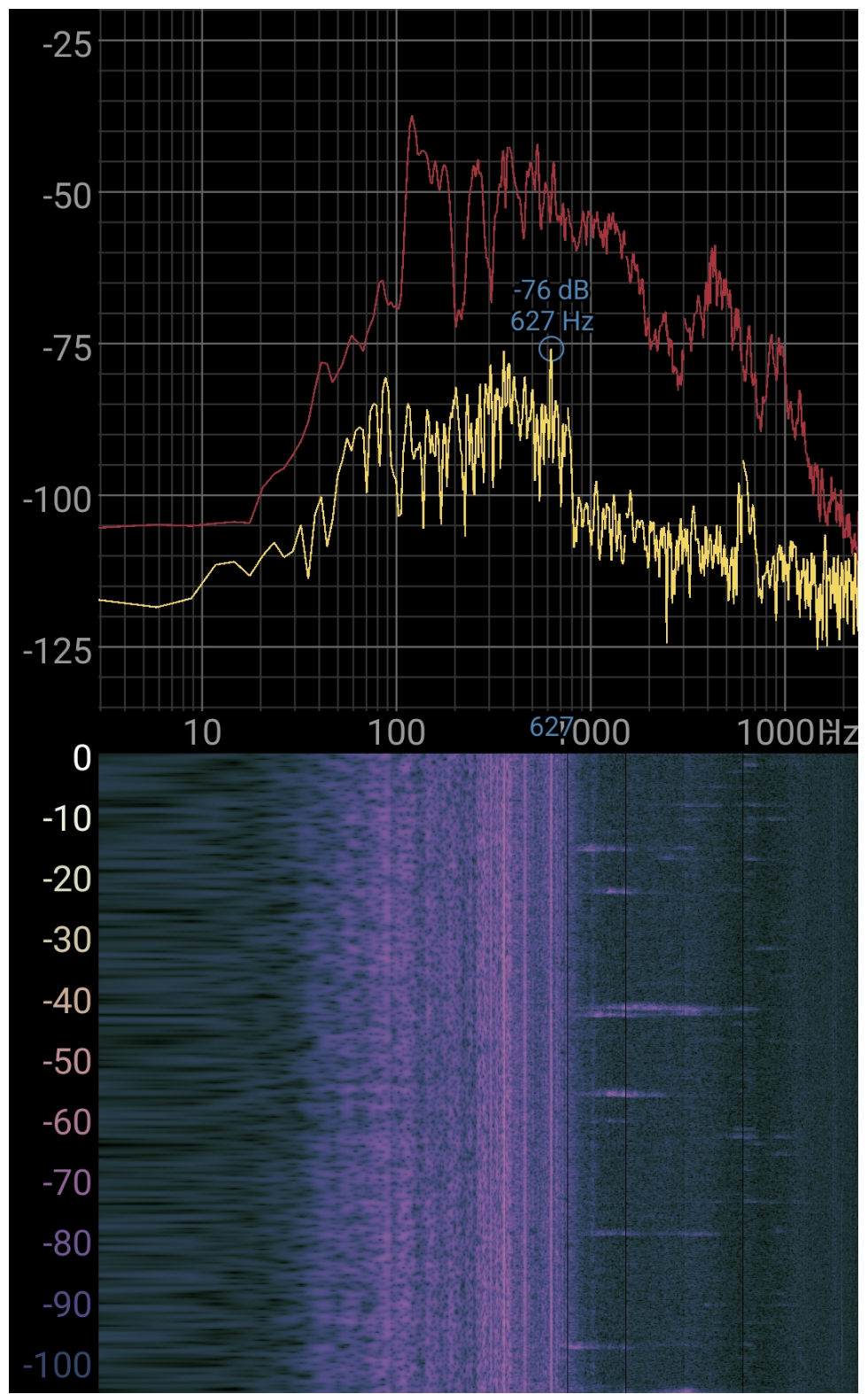

Ein Bauakustiker hat damals mit Mikrofonen und Beschleunigungssensoren
gemessen, allerdings hauptsächlich im Wärmepumpenbetrieb, weil wir zu
dem Zeitpunkt noch sicher waren, dass alles von der Anlage kommt. Dabei
wurden tatsächlich Peaks bei etwa 300 und 600 Hz gemessen, die exakt den
Frequenzen der Umwälzpumpen entsprachen.

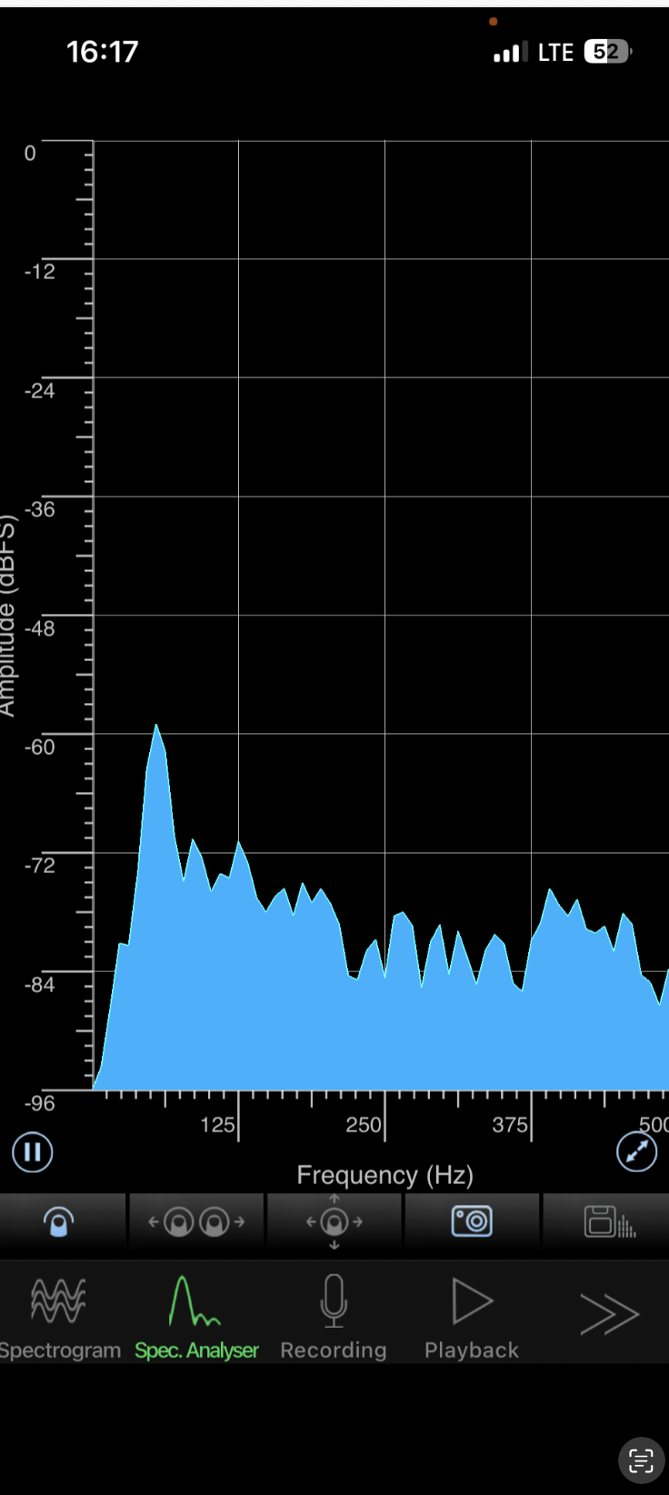

Könntet ihr einen Blick auf die angehängten Spektrogramme/FFTs werfen
und einschätzen, ob da etwas nach realem „Brummen“ aussieht?

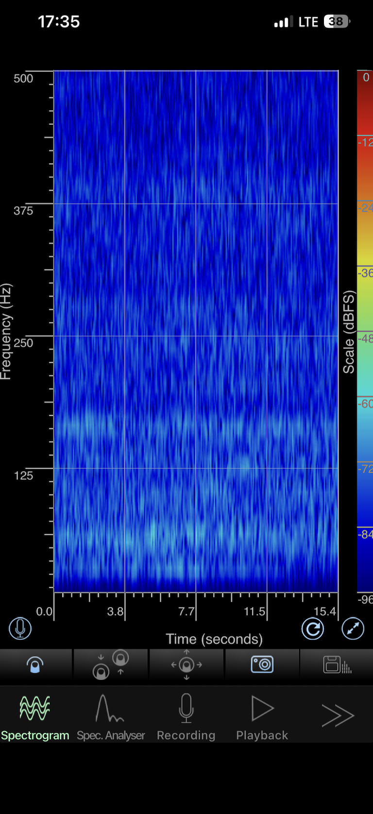

  •  Das Spectrum-Bild mit der 627-Hz-Spitze stammt vom Bauakustiker.
  •  Die SpectrumView-Bilder sind von mir (Spectrum läuft auf unseren
iPhones leider nicht). Dezibelmesser zeigt nur ca 26 db in den Räumen
an. Messbedingungen: Neubau, alle Fenster zu, kein Verkehr in der Nähe,
Strom komplett aus. Messbilder so täglich reproduzierbar.

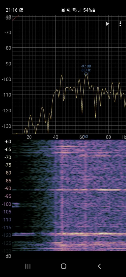

  •  Das vorletzte Bild mit der 63 Hz-Spitze zeigt einen
Spectrum-Screenshot des Brummens der erwähnten Nachbarn.

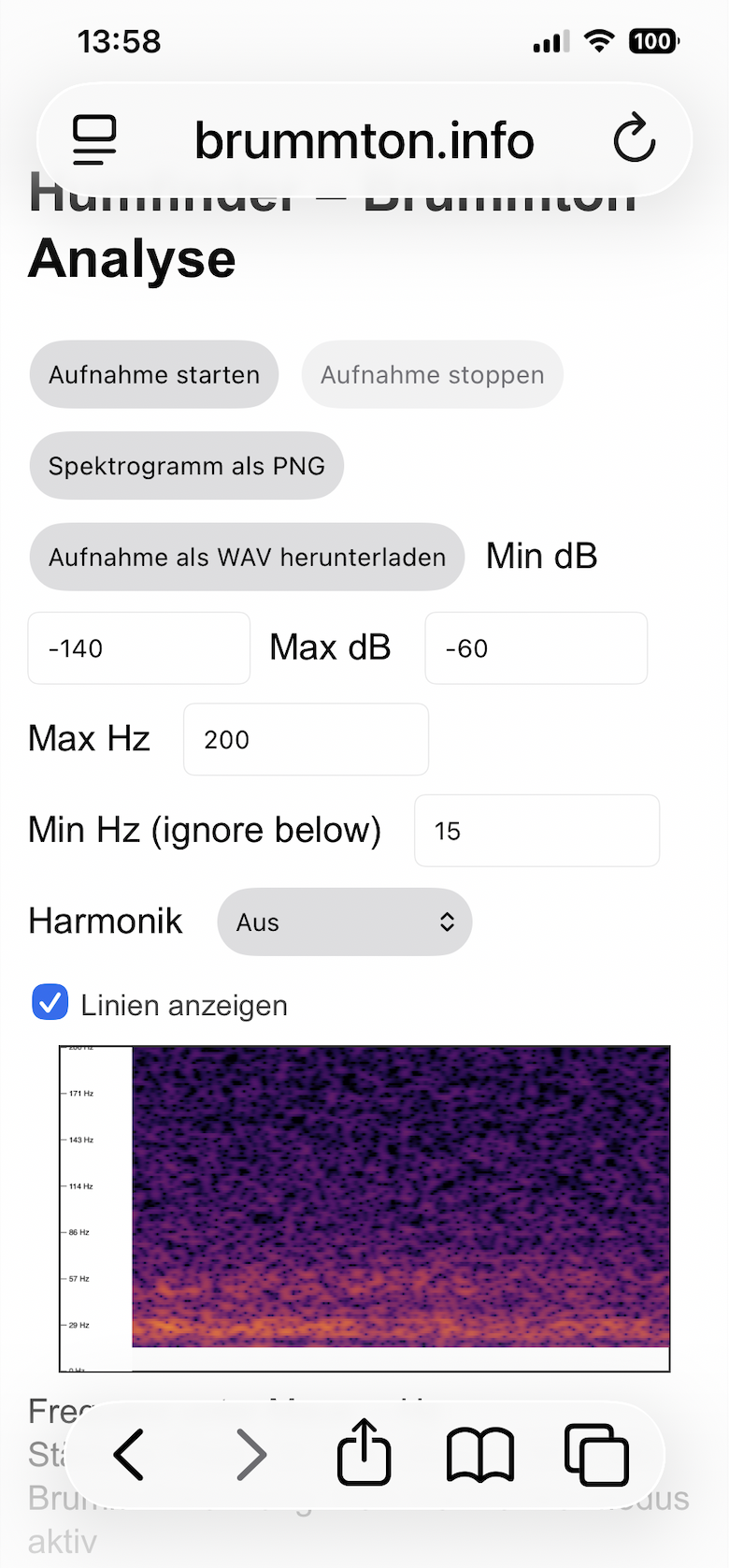

  •  Das letzte Bild (lila-orange) ist mit "Humfinder" gemessen
ebenfalls aus unserem Haus
Minus 97 dB, gemessen mit einem Smartphone? Da sage ich zweimal "hm?".

Ermittle die Frequenz durch Vergleich.
https://brummton.info/Tongenerator1

Also irgendwie zeigen alle Spektrogramme andere Frequenzen. Und hier
getippt hast Du den Beitrag auch nicht, sondern rauskopiert.
Ich gehe mal davon aus, dass das kein Trollversuch ist: Du wirst den Ton
nur draußen finden können. Stehende Wellen leiten in die Irre. Am
ehesten hast Du eine Chance mit einem Richtmikrofon, und viel Zeit beim
Suchen.
Smartphone ...
Wenn der Ton so leise ist, dass ihn nur sehr wenige Menschen hören,
braucht man Messgeräte, keine Spielzeuge der Generation Y oder Z.

Wie schafft man es bei allen Screenshots eine falsche Zeit abzulichten?

Vielen Dank, Rolf. Verstehe ich es richtig, dass mit dem Handy gemessene
FFTs grundsätzlich nicht sehr verlässlich sind? Allerdings hat auch der
Bauakustiker zunächst so gemessen (erstes Bild mit ca. 600 Hz als
Spitze)  und anschließend mit einem empfindlicheren Mikrofon die
Aufnahme in der Spectrum-App im Wesentlichen bestätigt. Unten hänge ich
noch die Messungen aus seinem Bericht an, die er anschließend an die
Spektrum-Messung mit einem guten Mikrofon gemacht hat (das waren NICHT
die Beschleunigungsmessungen).
Kann man aus dieser SpectrumApp-Aufnahme rauslesen, dass ein tiefer Ton
vorhanden ist? Im Grunde wäre es für mich hilfreich, wenn jemand diese
Aufnahmen - abseits von Überlegungen zur Qualität der iPhone-Mikrofone
in Bezug auf Tieftöne einschätzen könnte.

von Natalie E. (brummtongeplagt)
Vielen Dank, schon versucht damit. Da "mein" Ton stark pulsierend ist,
kann ich den mit diesem reinen Sinus-Generator nicht wirklich
identifizieren. Auf jeden Fall aber etwas unter 100 Hz.

das einzige Bild, das überhaupt etwas zu sehr niederfrequenten Tönen
etwas her gibt, ist das hier, wo die größte Spitze bei etwa -58 dB
liegt:
150 KB
Über den Frequenzgang der Smartphone-Geräte wissen wir  nichts.
Es bleibt abzuwarten, was die geliehene Messapparatur neues her geben
könnte.

von Nick (b620ys)
Natalie E. schrieb:
> ob ich anschließend ein
> spezielles Programm benötige, um FFT-Spektren zu erstellen bzw.
> auszuwerten? Wenn ja, gerne auch eine Empfehlung für Mac..
Sofort fällt mir Audacity ein. Kann aber nur die Wasserfall-Darstellung.
Das ist die untere Hälfte deines 1. Bildes.
Ohne sie zu kennen gibt es noch: Friture, Spek, APU Spectrum Analyzer.
Laufen alle auf dem Mac.

von N. H. (anybody)
auf dem Bild von 13.11.36 ist jedenfalls ein tiefer Ton von 42 Hz und
ein weiterer von 61 Hz zu sehen.

Rainer W. schrieb:
> Hippelhaxe schrieb:
>> 2.)
>> Als Datenquelle für das Berechnen der FFT dient ein
>> Mikrofon im Handy.
>> Das m.o.w. preiswerte Mikrofon verfälscht die HÖHE der
>> Töne (=die Frequenz) NICHT, möglicherweise aber deren
>> LAUTSTÄRKE (=die Amplitude).
> Vor allen Dingen vollbringen das Mikrophon und der
> nachfolgende Verstärker keine Wunderwerke an Dynamik.
> Wo liegt der Störuntergrund der Messdatenerfassung im
> Vergleich zu den gezeigten Pegeln?
Im Sprachband (klassisch 300Hz - 3400Hz) wird die Dynamik
schon ganz brauchbar sein. Ich vermute aber, dass alles
unter 300Hz dem Rumpelfilter zum Opfer fällt.
Insofern -- ja, da man WEDER Frequenzgang NOCH Bezugspegel
NOCH Störabstand kennt, ist das Handy-Spektrum m.E. nur
von begrenztem Nutzen.

von BirnKichler S. (Firma: Papier & Knalltüten Manufaktur) (max707)
Kann man so nicht sagen, jedes Werkzeug muß bestimmungsgemäß verwendet
werden.
