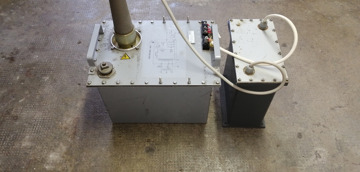

Verkaufe eine regelbare 60KV DC Spannungsquelle aus einer
Fertigungsanlage von Bildröhren. So Etwas sieht natürlich interessant
aus und wurde erst mal mitgenommen. In dem zweiten Behälter ist ein
Entladewiderstand. Dieser konnte mechanisch über einen Drehantrieb (10cm
Distanz) zur Entladung mit dem Pluspol verbunden werden. Keine
Unterlagen oder Daten vorhanden.

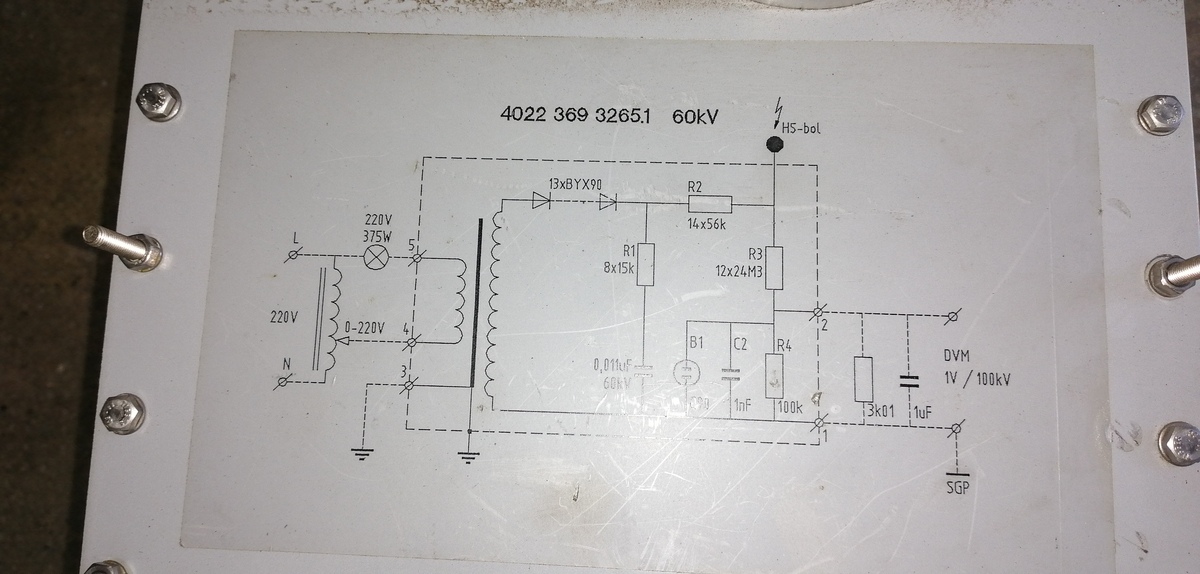

Immerhin 90mA Kurzschluss-Strom, da kriegst ordentlich eine gebraten :-)

von Icke ®. (49636b65)
Quelle? Das wären dann 5,4kW, da bräuchte man schon einen
Drehstromanschluß.

von Heinrich K. (minrich)
Hier liegt primärseitig eine Glühbirne mit 375 Watt Maximalleistung in
Reihe.

von 🍅🍅 🍅. (tomate)
U=RI, richtig gerechnet mit 14 statt 12 56k Widerständen kommt man
immernoch auf 76mA.
Bis Kaltleiter, i.e. Glühlampe leuchtet, dauert eine Weile und aus der
Steckdose kommen kurzzeitig auch 6kW+, bis die Sicherung fliegt.
Wenn 375W Glühlampe dann brennt, dann sind es nur noch 6mA
> immernoch auf 76mA.
Das ist rechnerisch korrekt, setzt aber voraus, daß der Innenwiderstand
des Trafos entsprechend niedrig ist.
von Soul E. (soul_eye)
Niemand zwingt Dich, den Stelltrafo voll aufzudrehen.
Gemäß beigestelltem Bildmaterial ist der Stelltrafo dabei, die Glühbirne
jedoch nicht. Dem geneigten Bastler ist es überlassen, für eine eigene
Form der Strombegrenzung zu sorgen.
