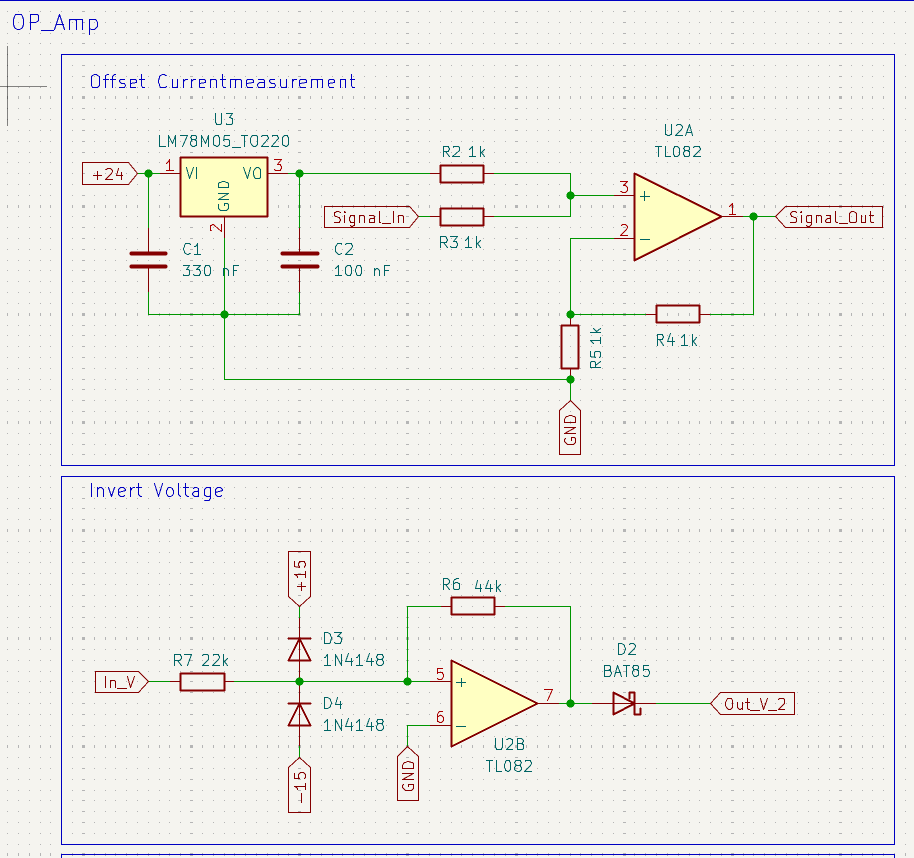

Hey ich habe mal folgende Schaltung (siehe Bild) entworfen das ganze ist ein Dual OPAMP der eine OPV gibt meiner Strommessung ein Offset sodass ich Positive und Negative Ströme erfassen kann. Der untere teil ist ein Inverter der ist dafür das ich an meiner LOGO! auch negative Spannungen messen kann. Da bis zu +70 V anliegen können sind die Dioden als OVP gedacht. Jetzt bin ich gerade am testen auf dem Breadboard und die Schaltung tut nicht was sie soll der Output 2 liegt egal bei welchem Input auf 15 V. Wichtige Info noch der obere teil der Schaltung ist nicht aufgebaut und alle seine Eingänge sind Floated, macht das dem 2ten OPV auch Probleme? Bzw. ist die Schaltung schon Falsch?

Wie versorgst du den TL082?
Was mir auffällt: man fummelt mit irgendwelchen Dioden samt ihren Lecksttrömen niemals direkt an den Eingängen des OPamp herum.
BTW: dir ist schon klar, dass der Spannungsregler nicht unbedingt 5V ausgibt, sondern locker 5% Toleranz hat?

Die untere Schaltung ist ein Komparator, kein OPV. Was willst du denn wirklich erreichen? Ein Inverter nutzt den negativen Eingang, du hast den positiven angeschlossen. Und mit einem Inverter kannst du NUR negative Spannungen messen, wenn deine LOGO nur positive kann. Wenn da einer eine positive Spannung anlegt, geht der OPV ins negative bis -15V. Das willst du vermutlich nicht. Also braucht es noch eine normale Diode (1N4148) parallel zu R6, Kathode zum Ausgang. D2 ist Unsinn, weg damit.

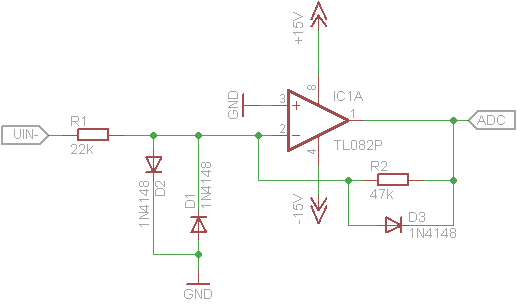

Und hier fertig dimensioniert: http://www.jens-wesemann.de/agleichrichter1.htm
Der erste Teil der Schaltung ist ein Verstärker mit Offset -- ob so dimensioniert, wie du es haben willst, kann ich nicht sagen. Für den Linearregler würde ich gegen die Angst noch eine Diode (1N4148) in Flussrichtung vom Ausgang zum Eingang spendieren und eine Verpolschutzdiode . Wenn die Schaltung genauer sein soll, nutze statt des Linearreglers evtl. eine Spannungsreferenz.
In der zweiten OPV-Schaltung hast du den NICHTINVERTIERENDEN (+)-Eingang mit dem Ausgang verbunden. Dann bekommst du Mitkopplung statt Gegenkopplung. Sprich: Eine positive Spannung am Eingang führt zu einer positiven Spannung am Ausgang, und diese wiederum zu einer noch größeren positiven Spannung am Eingang; bei negativen Spannungen am Eingang ist es analog. Mit diesem Prinzip kannst du Oszillatoren oder Komparatoren bauen. Das ist aber sicher nichts, das du hier haben willst.
Welche Funktion soll die zweite Schaltung erfüllen? Die Dioden D4 und D5 sind klar (Angstdioden). An sich sieht die Schaltung nach einem invertierenden Verstärker mit verkehrt herum eingebautem OPAMP aus. Aber was macht D2? Schottkydiode - wohl wegen der kleinen Flussspannung. Willst du nur positive Spannungen ausgeben? Wenn dich die Flussspannung stört, schau dir den Präzisionsgleichrichter (oder den von Falk geposteten Korrekturvorschlag) an. Bei Falks Vorschlag sind auch die Angstdioden sinnvoller verdrahtet.
In deinem Fall schützen sie vor Spannungen unter -15,7V und über +15,7V. Was aber (was ich im Detail nicht weiß), wenn die Opamps am Eingang schon derartige Schutzdioden integriert haben, evtl. sogar als Schottkydiode? :-)
Jetzt weiß ich es; Ergänzung aus dem Datenblatt, Absolute Maximum Ratings: (3) Input pins are diode-clamped to the power-supply rails. Input signals that may swing more than 0.5 V beyond the supply rails must be current limited to 10 mA or less.
Sieht so aus, als wären deine Angstdioden sicher. Der OPAMP-Eingang schützt sie! ;-)
Falsche Polung am OPV, siehe oben.
Wer sind den "seine" Eingänge? Die des OPV?
Floting Inputs können beim OPAMP ein Problem sein. Wenn die Inputs wegen ein paar paar Ladungen mehr oder weniger unregelmäßig schwingen, wird dieses Schwingen verstärkt an den Ausgang weitergeleitet.Das erzeugt hässliche Störungen auf dem Board und sollte im fertigen Aufbau vermieden werden. Ungenutzte OPAMPS kann man beispielsweise als nichtinvertierenden OPAMP verdrahten (Verstärkung 1, falls der OPV unity gain stable ist) und dann an den Eingang GND legen. Das unterdrückt die störenden Schwingungen sicher. Bei speziellen Anforderungen, insbesondere zum Energieverbrauch, sind ggf. andere (aber ebenfalls definierte) Verdrahtungen sinnvoller; beispielsweise Input auf +VCC oder -VCC. Dazu muss man allerdings mehr über den OPV und sein Inneres wissen.
Der untere Schaltungsteil hat keine Gegenkopplung, somit kommt die volle Verstärkung des OPVs zur Wirkung und läßt den Ausgang an eine der Stellgrenzen schnellen.
