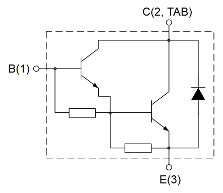

Habe festgestellt das einige Bastler Schwierigkeiten mit Darlington
Transistoren haben. Das Problem dabei sind die internen Widerstände.
Widerstandsmeßgeräte zeigen bei diesen sehr niedige hfe-Werte an, obwohl
sie in die Tausende gehen. Als kleiner Hinweis dient der Ube-Wert von
ca. 1,2V.
Das eigentliche Problem ist:
Beim Messen muß der Basisstrom über die integrierten Widerstände die
1,2V erreichen damit überhaupt ein Basisstrom fließen kann. Das bedeutet
bei einem integrierten 15KOhm Widerstand sind ca. 100µA erforderlich um
den Transistor durchzusteuern. Einige µA weniger passiert nichts, einige
µA mehr steuern schnell 300 mA oder mehr Kollektorstrom, der den
Transistor schnell aufheizt, was die B-E Spannung wiederum senkt und
damit den C-Strom weiter erhöht.
Ein kleiner Transistor ist bei 10-15V Meßspannung schnell zerstört, wenn
der maximale Strom nicht begrenzt wird.
Täuschend ist dabei die anfängliche Annahme das überhaupt kein Stromfluß
zustande kommt. Erst das geringe Überschreiten des minimalen
Stromflusses steuert den Transistor durch, der jetzt schnell durch die
Eigenerwärmung lawinenartig zunehmende Strom läßt dabei an einfacher
Logik zweifeln...

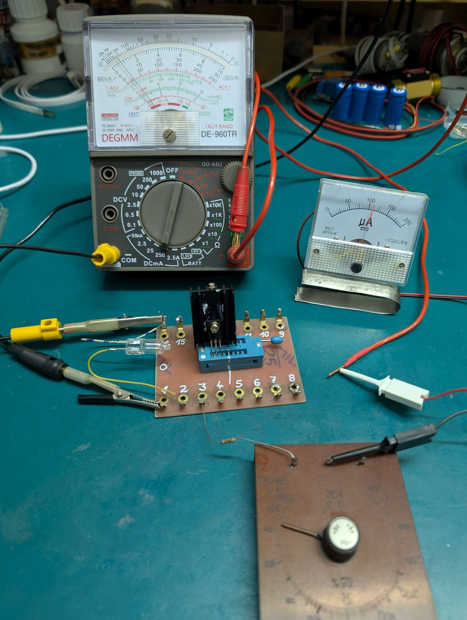

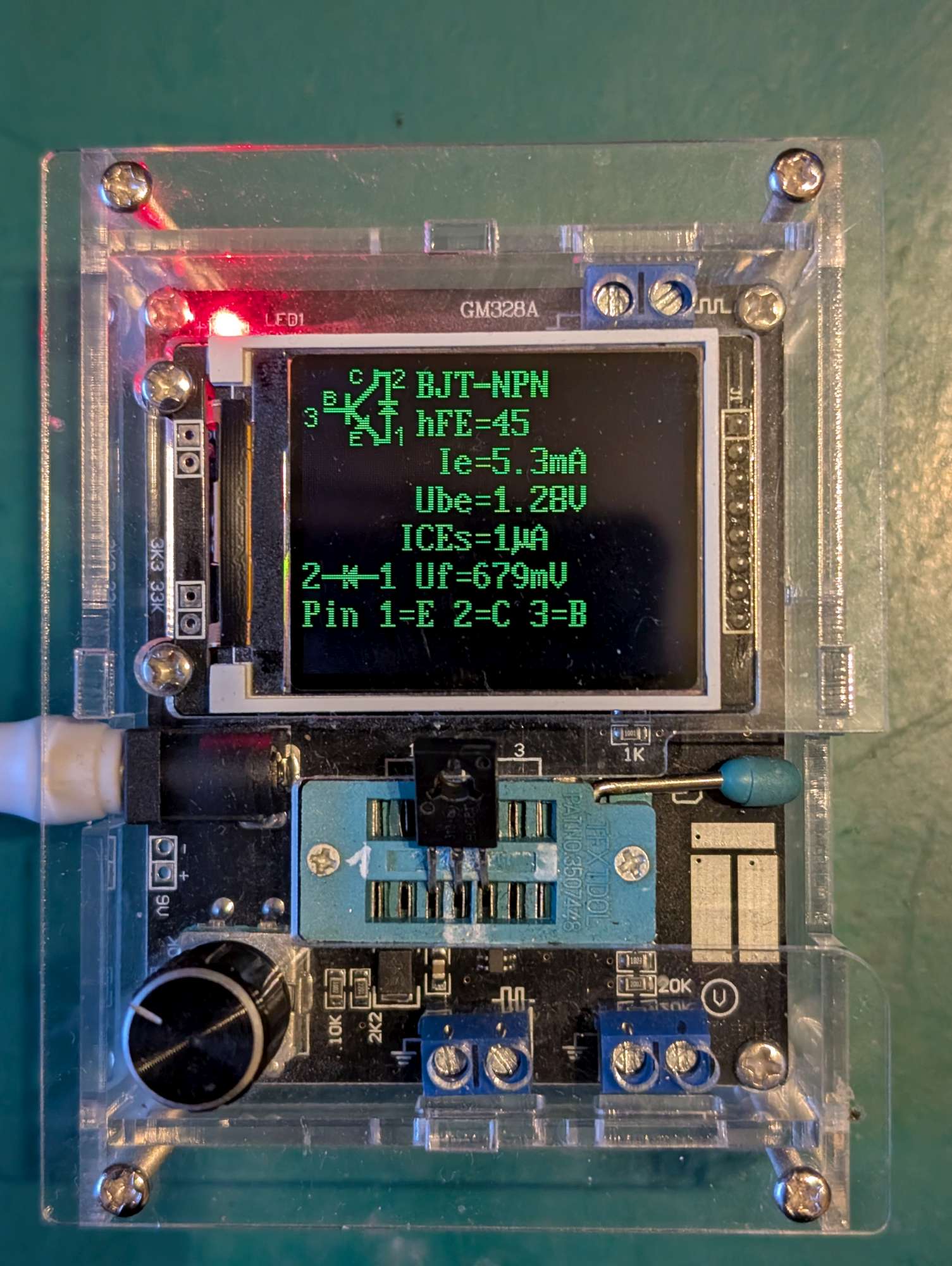

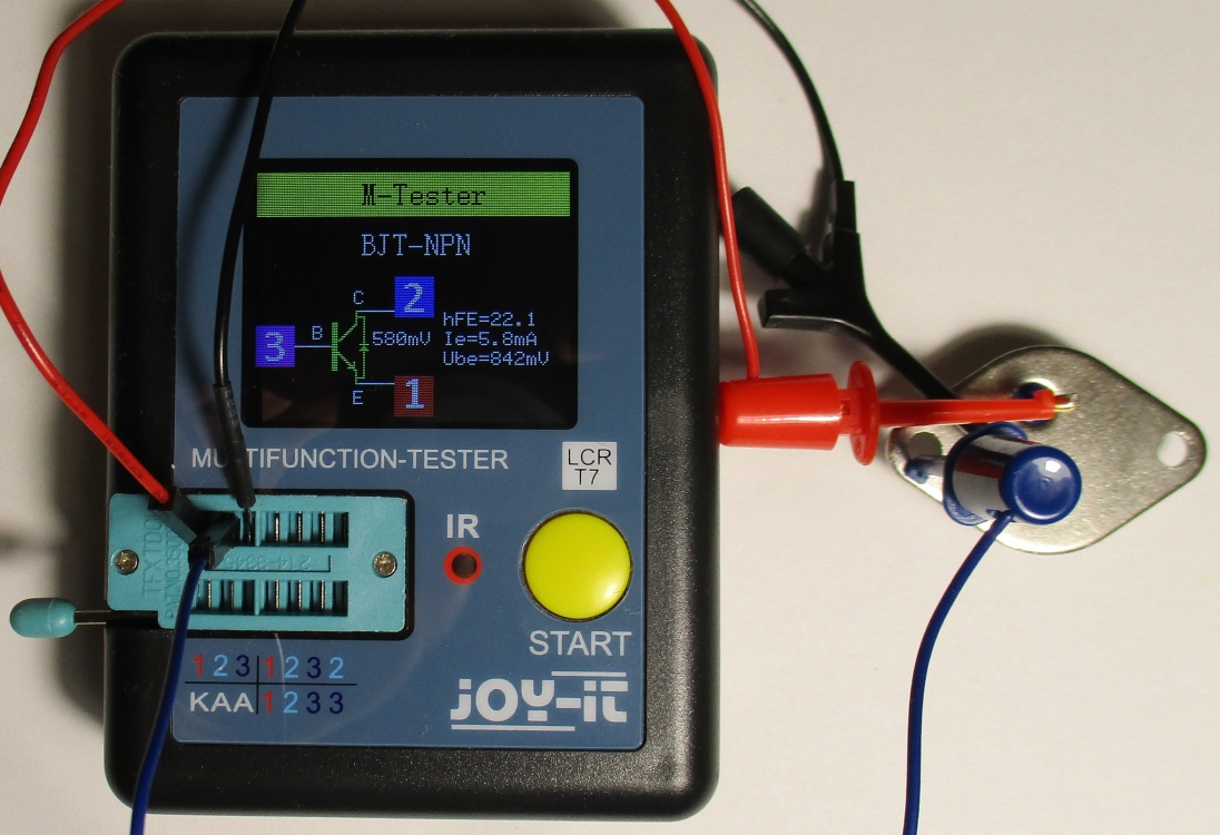

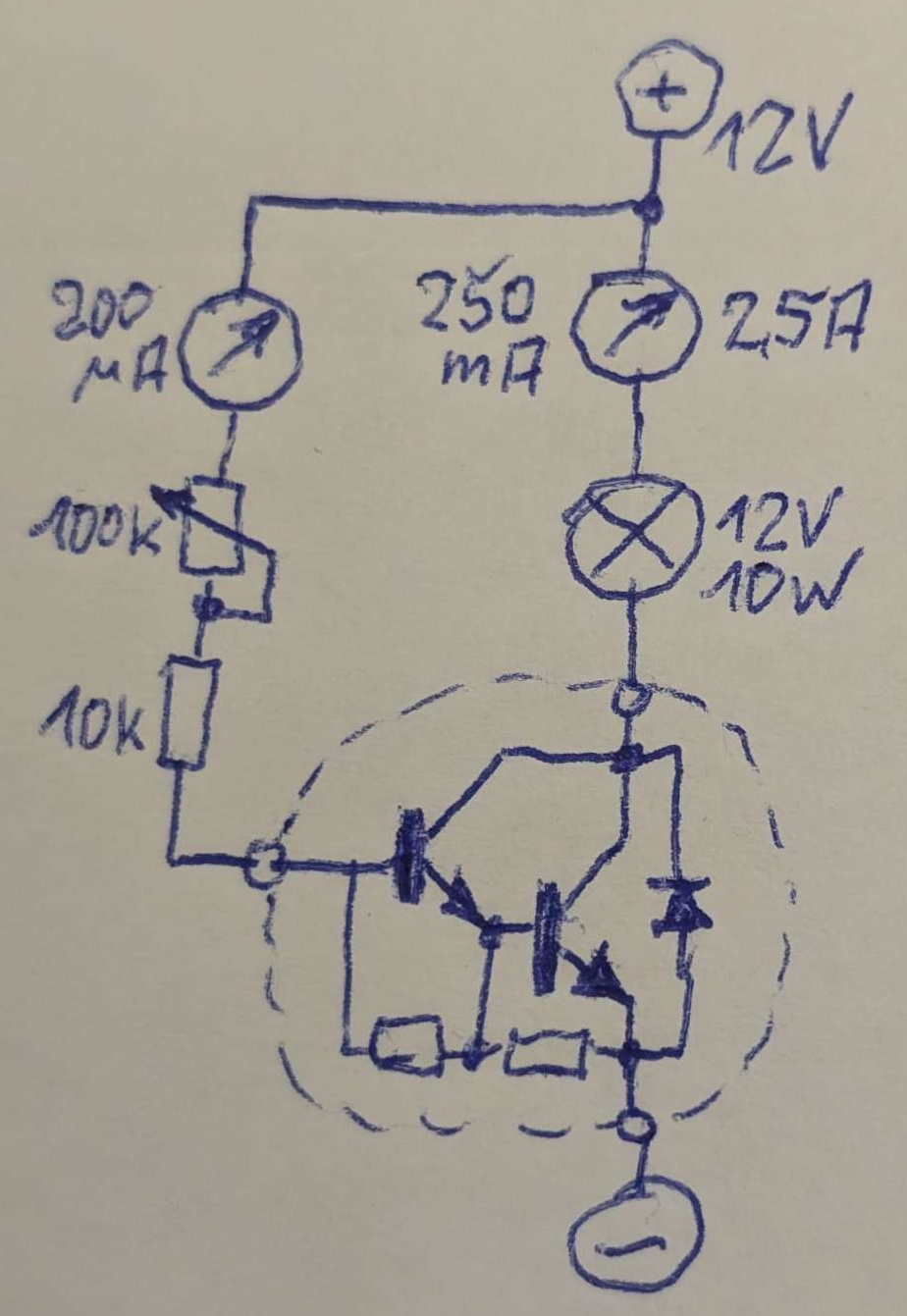

von Roland H. (rolandh)
Dieser Beitrag war nicht für die superschlauen Nörgler gedacht.
Schließlich gibt es auch Anfänger oder Bastler die sich ab und an mal in
diesem Bereich versuchen wollen und - wie ich in einigen Beiträgen
feststellte - dabei auch auf Probleme stoßen mit denen sie nicht
gerechnet haben. Da zählt auch das immer beliebtere Transistormeßgerät
dazu, das in diesem Fall einen Hfe von 45 statt 3000...10000 und eine
interne Schutzdiode anzeigt, die auch nicht real ist. Grund dafür sind
die internen Widerstände, die einen größeren Meßstrom erfordern als es
diese Geräte ermöglichen.

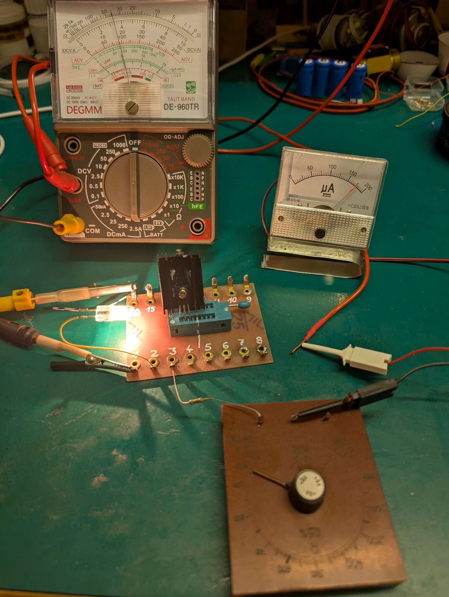

Bei dem diskreten Aufbau einer Meßschaltung ist ein Ausmessen aus den
genannten Gründen schwierig und ein Hfe-Wert auch nur schätzbar - zumal
die Leistungsgrenze des Transistors schnell erreicht ist - auch weil der
hohe Schwellstrom durch die hohe Stromverstärkung nur minimal
überschritten werden muß um den Maximalstrom des Transistors zu
erreichen. So fließt z.B.bei einem kleinen 40Watt-TO126 Transistor unter
100µA Basisstrom noch kein Kollektorstrom, bei 200µA jedoch bereits 1A,
was ihn ohne Kühlung bereits zum Eier braten erhitzt. Diese Wärme setzt
wiederum die 1,2V Schwellspannung herab was den Stromanstieg weiter
steigert und so ist der Maximalstrom oder die Max.Temperatur schnell
erreicht. Dieser Lawineneffekt erschwert auch die Hfe Ermittlung, zumal
auch der durch die Widerstände fließende "Startstrom" abgezogen werden
muß. Da hier also 100µA mehr Basisstrom für 1A Kollektorstrom sorgen,
wäre dies ein Hfe von 10000 (meistens sind es 3...8 Tausend).

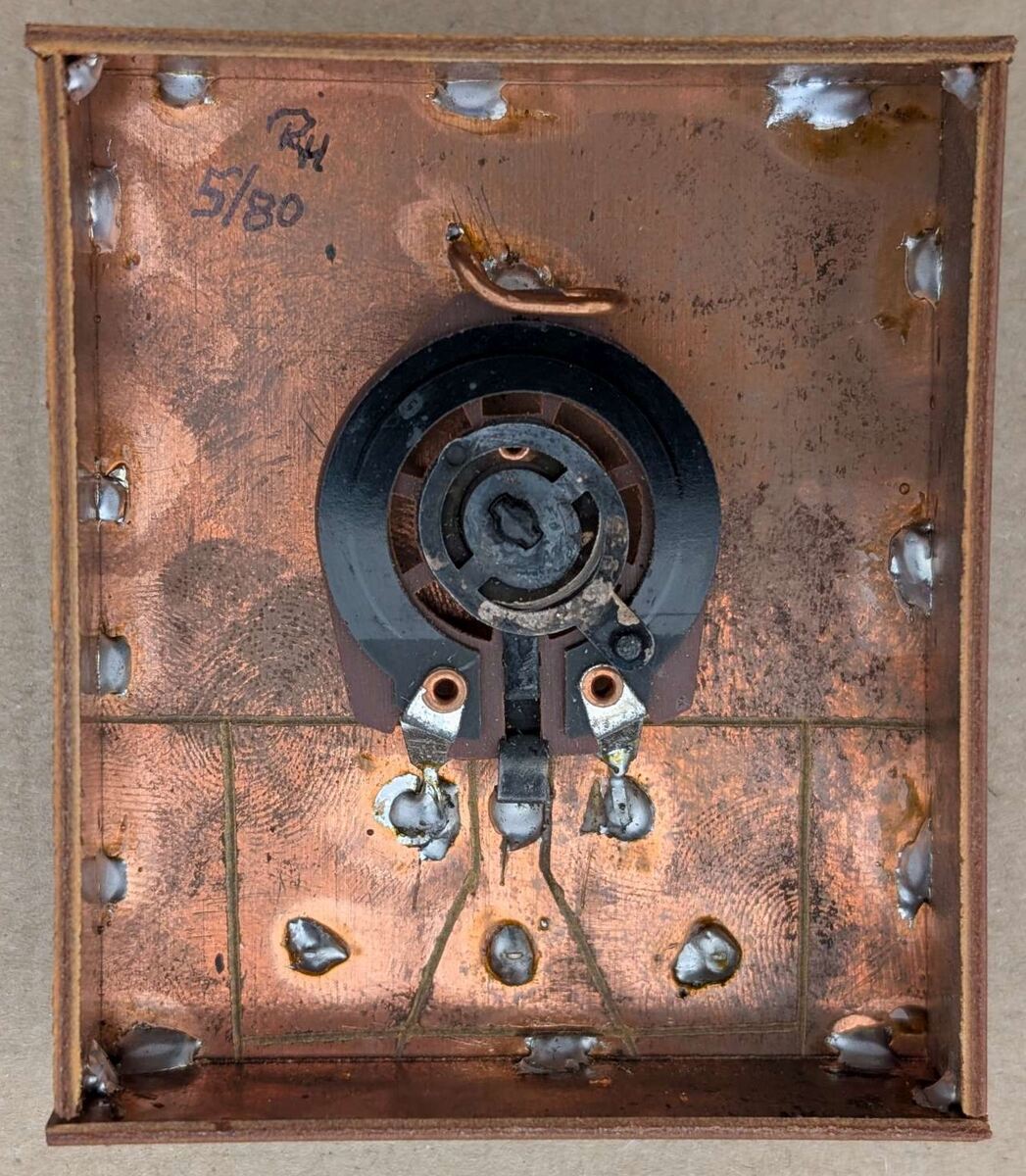

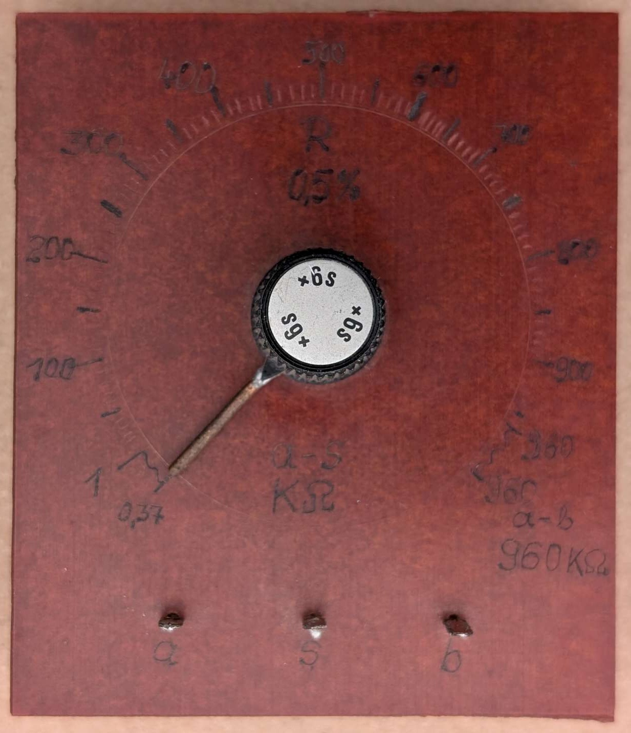

Ich nutze einen alten großen 1MOhm Potischleifring aus einem alten
Zeilentrafo vom Röhren-TV + 10KOhm Schutzwiderstand + 200µA(1mA)
Meßgerät um den Basisstrom einzustellen sowie eine 10(20)W Halogen-Lampe
+ 1(3)A Meßgerät um den Kollektorstrom zu begrenzen / messen + 12V
Netzteil.

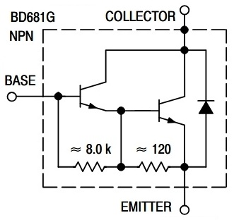

Ein Darlington besteht aus 2-3 Transistoren und ggf 1-2 Widerständen.
Die sind monolithisch auf einen Die integriert. Hier kannst Du sehen wie
sowas in der Praxis ausschaut: https://www.richis-lab.de/BipolarA49.htm
Das ist eindeutig eine integrierte Schaltung. Kein Hybridaufbau aus
diskreten Transistoren.

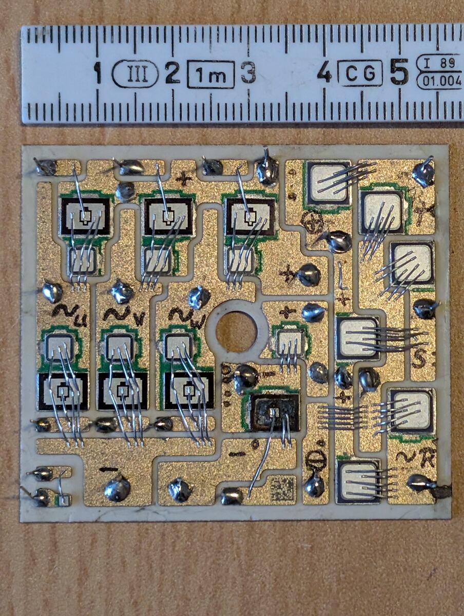

Die gibts aber auch schon mal mit vier Chips, separaten Dioden über der
BE Strecke usw. Sind dann aber sicher die Ausnahmen aus eben jender
Zeit.
Ich hatte mal mit SU508-SU250 aus Stahnsdorf zu tun ( in der Entwicklung
und Produktion). Daher weis ich das. Aber beim normalen Darlington ist
das alles auf einem Chip.

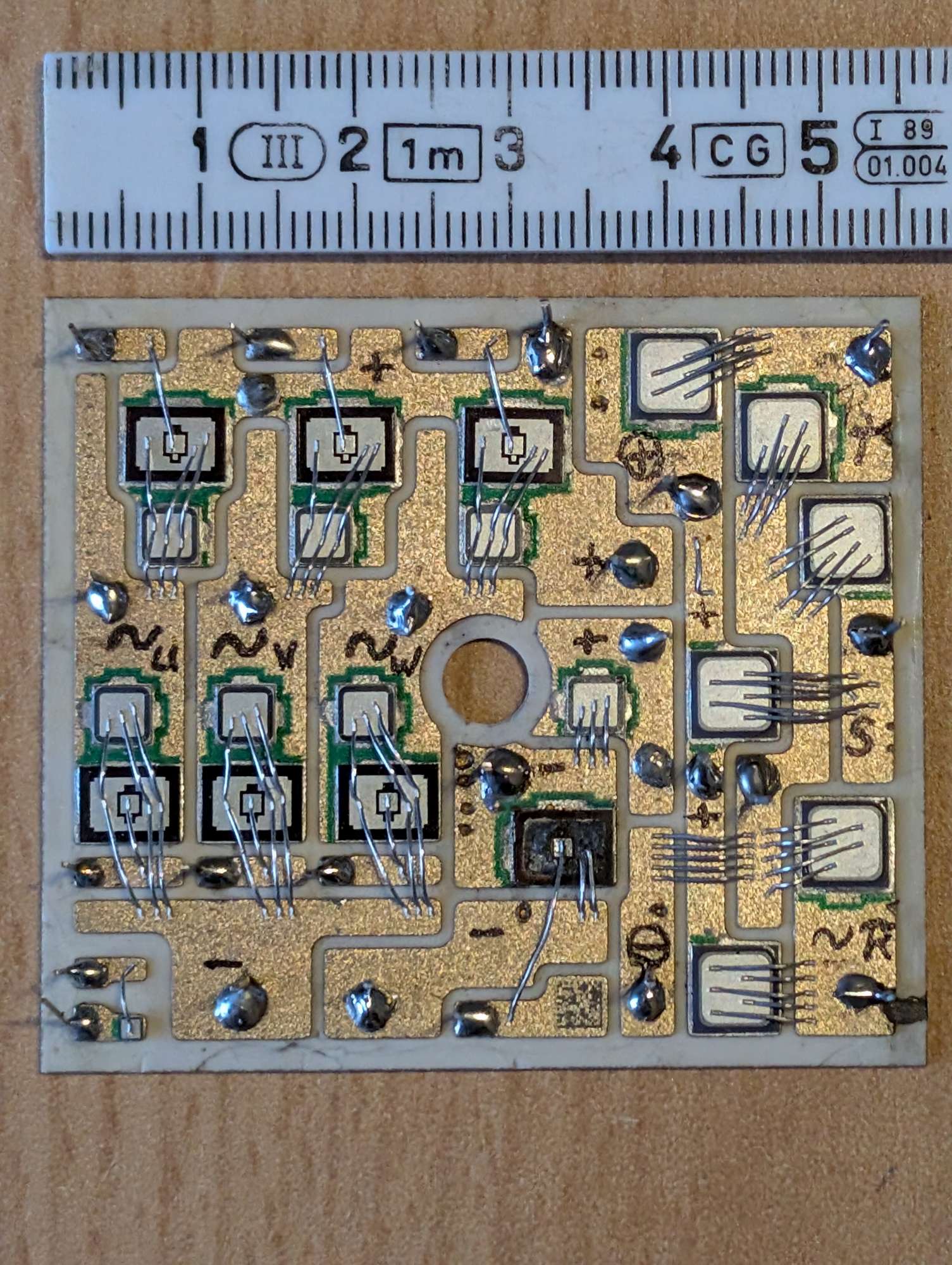

von Soul E. (soul_eye)
> Zeit.
Hybrid-Lösungen hat Richard auch dokumentiert. Hier eins aus Stahnsdorf:
https://www.richis-lab.de/Bipolar24.htm
Edit: die Darlingtons sind da trotzdem monolithisch. Nur die
Freilaufdioden wurden auf getrennten Dies realisiert.

Das ist richtig. Und weil die relativ langsam ist, schaltet man hin und
wieder eine "richtige" Diode parallel.
Beim ersten Beispiel ist die Diode nur implizit vorhanden:
beim zweiten ist sie als separates Bauteil "D2" vorhanden:
von Rainer W. (rawi)
Roland H. schrieb:
> Das ist ein 3 beiniger Transistor und keine integrierte Schaltung im
> eigentlichen Sinne.
Offensichtlich enthält die Schaltung jeweils zwei Transistoren, zwei
Widerstände und eine Diode. Schon ein einfacher "Darlington-Transistor"
ist eine Zusammenschaltung mehrerer Bauelemente, bei dem du extern einen
Summenparameter misst, der nichts mehr mit den Einzelbauteilen zu tun
hat.
Ob das auf einem Chip integriert ist oder nach Art einer Hybridschaltung
aufgebaut ist, ändert nichts daran, dass man über die externen
Anschlüsse etwas anderes als die Eigenschaften der Einzelbauteile misst.

Na ja, ein Transistortester könnte ermitteln, wie hoch die
Widerstandswerte sind, in dem er die B-E-Strecke vorwärts und rückwärts
misst. Dann kann er auch berechnen wie viel Strom durch die internen
Widerstände abgeleitet wird und nichts zur Stromverstärkung beiträgt.

Da der Knotenpunkt der Widerstände nicht von außen zugänglich ist,
scheint mir das auch sehr unzuverlässig zu sein.

Das könnte etwas mühselig werden. Die Vorwärtsrichtung nützt IMHO wenig,
weil die BE-Strecke parallel liegen. Außerdem kommt man von außen nicht
an den Knotenpunkt mit der Basis des zweiten Transistors ran.
Wie hast du dir die Bestimmung der beiden Widerstandswerte konkret
vorgestellt?

Es ist irrelevant, ob man die Einzelwerte kennt, der Widerstand am
ersten Transistors ist sowieso viel höher.
Man bekommt durch Rückwärtsmessung den Widerstandssummenwert, wenn man
genug Strom fliessen lassen kann dass Leckströme egal werden.
z.B. 5V und 8.12k macht 615uA, da fallen 3uA IBEreverse nicht auf.
Dann misst man vorwärts und unter 100uA macht 0.81V fliessen die ganzen
100uA durch die Widerstände ab, dann beginnen die BE-Strecken Strom zu
übernehmen, 200uA macht nicht 1.62V sondern vielleicht 1.2V weil 148uA
durch die Widerstände abfliessen und nur 52uA stromverstärkend durch den
Transistor gehen. Was bei beta 1000 zu 52mA IC führen würde.
Schon ist man realistisch genauer als die 260 die sich ohne Betrachtung
der Widerstände ergeben würde.

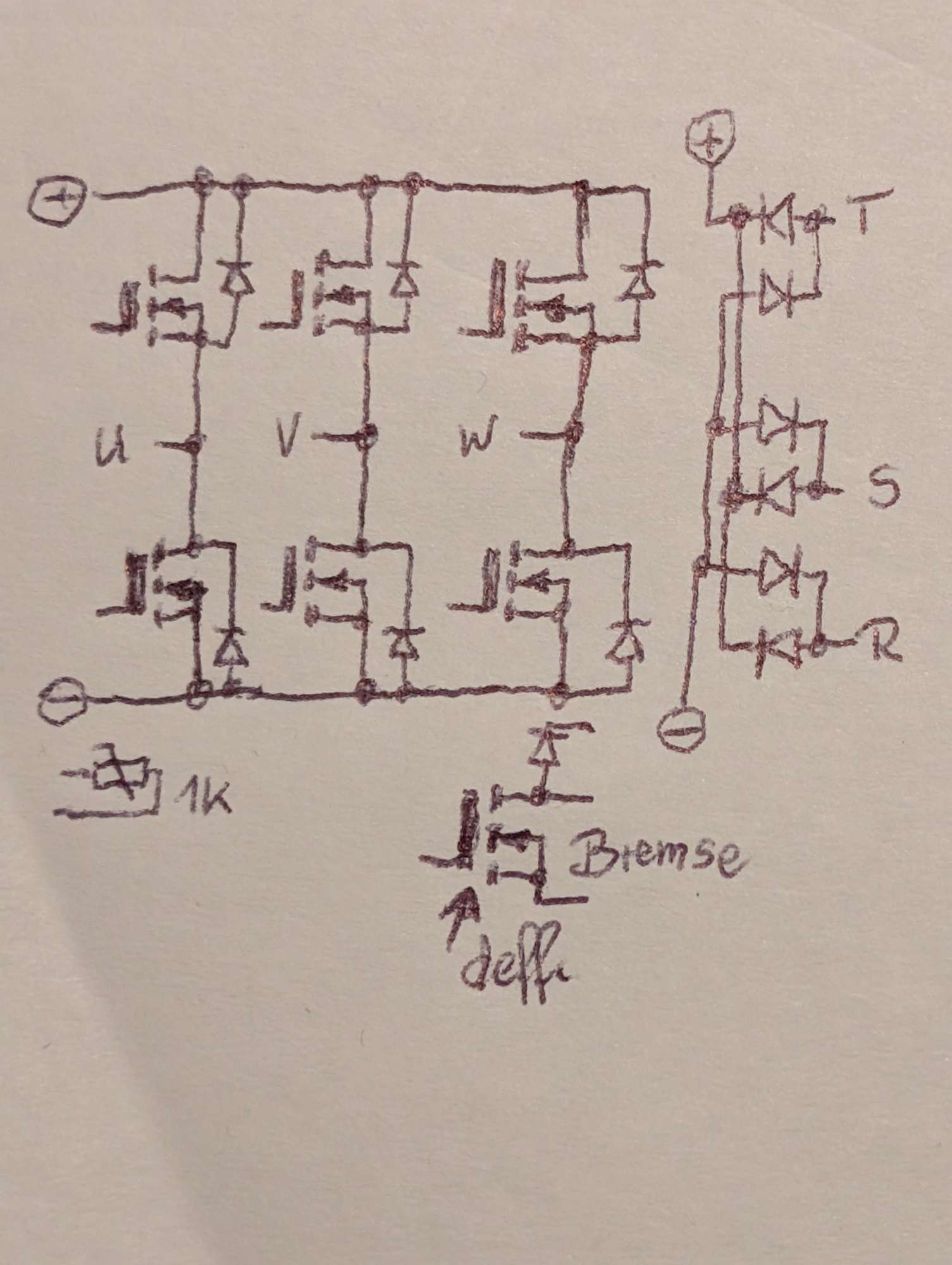

Hier auch mal ein Beispiel eines Transistormodules aus einem 20KW
Frequenzumrichters um zum verdeutlichen das auch die Dioden als seperate
Chips auf dem beschichteten Keramikträger aufgelötet sind. Rechts sind
die 6 Dioden zur Gleichrichtung des Drehstromes aufgebracht und links
die 6 N-Channal Mosfets zur Generierung des neuen Drehstromes mit je
einer Leistungsdiode im Anhang. Mittig ist der verbrannte Mosfet zur
Abbremsung des Motors und unten links ein 1KOhm Thermistor zur
Temperaturmessung.
Da die Transistoren im ca.1kHz Takt vollständig ein und ausgeschaltet
werden und nur durch verschiedene ein/aus Zeiten den neuen Drehstrom
lastmäßig nachbilden, ist die Verlustleistung auf die reine Schaltzeit
begrenzt und so gering, das dieses kleine Modul für diese Leistung
ausreichend ist. Im eingeschalteten Zustand sind es nur Milliohm, also
sogut wie keinen Widerstand und damit auch kaum Verlustleistung die sich
in Wärme auswirkt. Original wird das Modul von oben mit Bronzefedern die
in einer beigen Plastikhaube sitzen kontaktiert (zum Teil verbrannte
Spuren -die Lötpunkte hab ich zum Basteln aufgebracht)
Jetzt brauch ich nur noch jemand der mir verrät wie ich das
original-Riesenbild löschen kann - die 2 verkleinerten Bilder sind hier
bestimmt ausreichend, das große hat leider keine höhere Auflösung...
von H. H. (hhinz)
Durch Meldung an einen Moderator.

Also, mein Multifunktionstester von Joy-It kann die wirklichen Kenndaten
eines Darlington-Transistors nicht wiedegeben. Er zeigt mir irgendwas
an, nur nicht den tatsächlichen Befund eines Darlington-Transistors.
Auch im Datenblatt des Beispieltransistors, hier ein NTE2349 npn, finde
ich nur rudimentäre Angaben zu den tatsächlich vorhandenen Daten dieses
Beispiel-Transistors wieder.
Der Transistortester
https://www.mikrocontroller.net/articles/AVR_Transistortester basiert
auf einem ATmega-Mikrocontroller der mit 5 V betrieben wird und
typischerweise Ströme im Bereich von mA steuert. Auch wenn während der
Entwicklung die Grenzen, von dem was er messen kann, immer weiter
verschoben wurden, ist er nicht für Leistungstransistoren mit V_CE0 =
120 V und I_C = 50 A gedacht. In der Basisvariante kann er nur
Spannungen bis 5 V an die Pins anlegen und Spannungen an den externen
Widerständen bis 5 V messen und daraus den Strom ableiten.
von Michael H. (emha)
Danke Alexander S. für deinen Einwand auf diesen Multifunktionstester
von Joy-It. Da ich die Elektronik ja nur im Hobby-Bereich betreibe, habe
ich mich für eine kostengünstige Testgerätsvariante der wichtigsten
Komponenten im Bereiche der herkömmlichen Bauelemente entschieden. Die
Firma Joy-It sagt ja selber zu sich, dass das LCR-T7 kein
professionelles Messgerät sei und aufgrund der
Vielzahl von verschiedenen Bauteilen auf dem Markt, nicht garantiert
werden kann, dass alle Bauteile korrekt erkannt werden.
Doch für meine amateurhaften, hausgebräuchlichen Anwendungen war es
bisher allemal völlig ausreichend. Für Kapazitäten und Induktivitäten
nutze ich eh das LCR Meter LCR 200 von der Firma Extech. Es lag vor
einigen Jahren mit 250€ zwischen den recht billigen 20€-Geräten und den
LCR-Metern im Werte von 5000€ so dazwischen. Vor allem legte ich Wert
darauf, dass die Messfrequenz variabel an das Meßobjekt mehr oder
weniger angepasst werden kann und dieses Meßgerät kann es, zumindest bis
100kHz.

Hier noch ein paar Antworten für die nicht so versierten Bastler.
Da günstige "Transistormeßgeräte" für normale Klein-Transistoren völlig
ausreichende Ergebnisse liefern jedoch bei Leistungs- und
Darlington-Transistoren mit integrierten Widerständen rätselhafte Werte
ausgeben, ist eine kleine Meßschaltung sinnvoll.

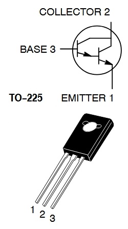

Wenn das "Gerät" bereits die wichtigsten Werte anzeigt, wie 1=E 2=C 3=B
ist schon viel gewonnen. Wichtig ist auch Ube=1,28V was auf 2
Basis-Emitter Strecken hinweist und den Darlington-Transistor entlarvt.
Ein Hfe Wert unter 200 ist bei einem Darlington unrealistisch und verrät
die integrierten Widerstände.
Der integrierte Gesamtwiderstand ist leicht mit einen DVM zu ermitteln,
da die Meßspannungen weit unter der Flußspannung liegt
(Sicherheitshalber die Polarität wechseln).
Bei diesen Meß-(Prüf-) Schaltungen sind analoge Meßwerke vorteilhaft, da
die Wertänderungen viel einfacher wahrgenommen werden können. Günstige
10€ Meßgeräte aus Fernost sind für diese Zwecke auch völlig ausreichend.
Der einfache Aufbau besteht nur aus den 2 Meßwerken, einem
Schutzwiderstend (hier Glühbirne 12V, 10W), den Potentiometer
(ca.200kOhm) + 10kOhm Widerstand um das Poti und die Basis zu schützen
(die Widerstandswerte bei Leistungstransistoren verringern bis die
nötigen Ströme erreicht werden). Bei einem Mosfet das Poti als
Spannungsteiler zwischen + und - schalten um den Schwellwert des
Transistors zu ermitteln + die Spannung am Gate messen. Da die meisten
Mosfets am Gate +,- 20V verkraften ist bei 12V kein Schaden zu erwarten.
Nach dem einsetzen des Transistors und dem anbringen eines
Kühlkörpers!!!  dreht man am Poti langsam und beobachtet die steigenden
Ströme. Hier ist bei etwa 120µA eine Schwelle wo der Kollektorstrom
schlagartig zunimmt und bereits bei 150µA leuchtet die 10W Glühlampe mit
voller Helligkeit. Also sind aufgrund der internen Widerstände 120µA
notwendig um die 1,28V Flußspannung der 2 Basis-Emitter-Strecken zu
erreichen.
Bei PNP-Transistoren einfach die Speisespannung und die Meßwerke
umpolen.
Wer dieses System genauer untersuchen möchte kann dazu auch eine
Schaltung aus einzelnen Transistoren mit und ohne Widerstände aufbauen.

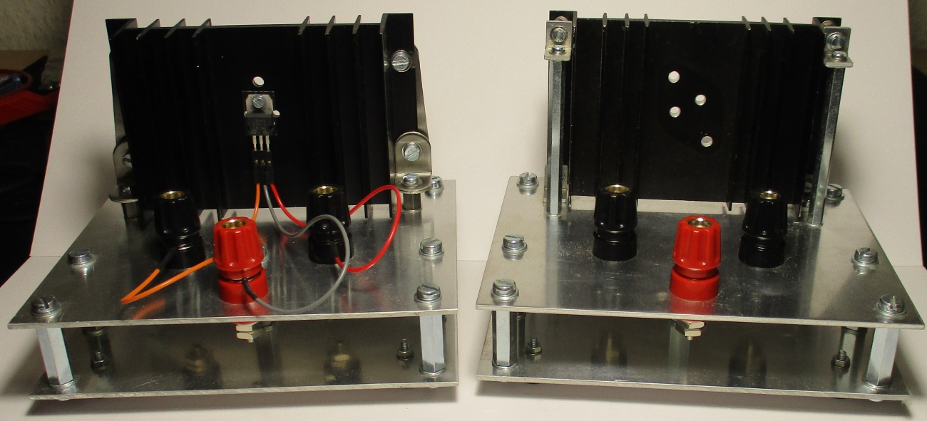

Apropos Kühlkörper!
Ich habe mir für meine experimentellen Aufbauten mit Leistungshalbleiter
dafür extra Kühlkörper mit einem Wärmewiderstand von 2 bis 3 K/W auf 2mm
starke Aluminiumplatten angefertigt. So kann ich wahlweise ein TO-220-
oder TO-3-Gehäuse provisorisch daran befestigen.
Diese Experimentier-Kühlkörper habe ich mir paarweise angefertigt.
Einmal für einen NPN, bzw. N-Kanal und auch für einen PNP, bzw.
P-Kanal-Leistungshalbleiter.
Nur so als Tipp...

Wie bereits erwähnt habe ich einem Zeilentrafo aus einen alten
DDR-Röhren-TV diesen 30mm großen 1MOhm Widerstand enttnommen und nutze
ihn gern für Meßzwecke.

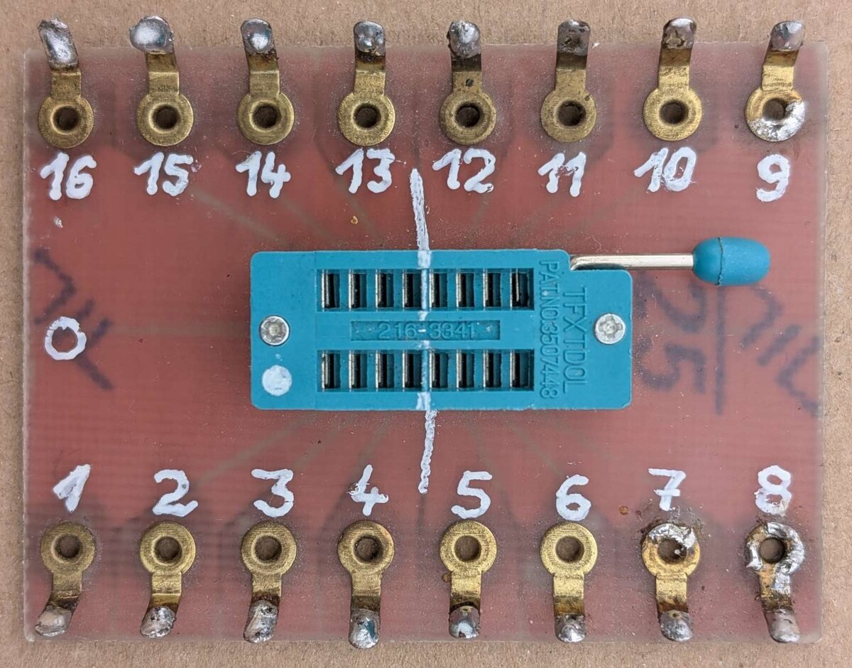

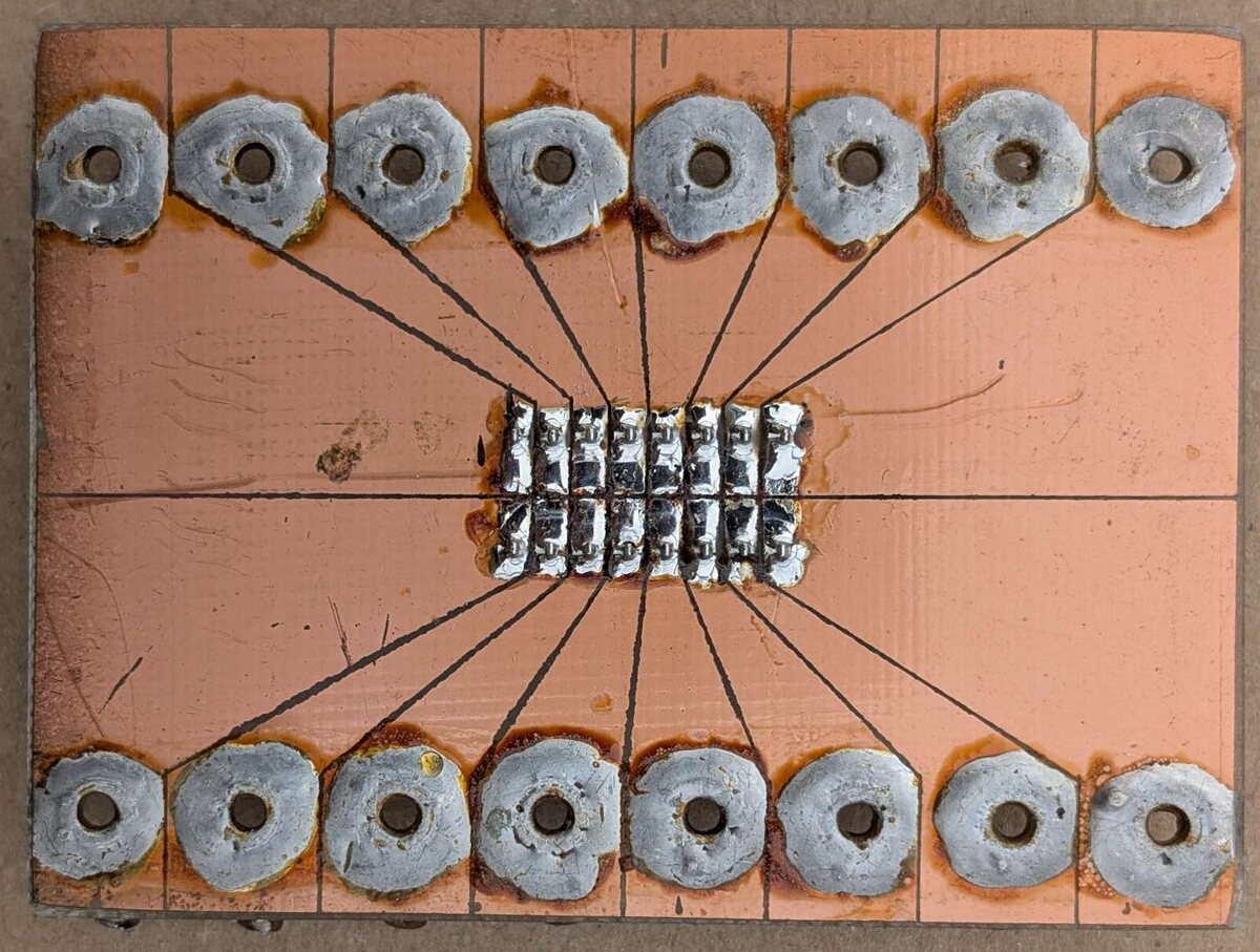

Diese ZIF-Sockel sind ideal für viele Testverdrahtungen. Dazu ist eine
kleine Leiterplatte mit Lötösen vorteilhaft. Die Leiterzüge sind nur
mittels eines Hartmetallsplitters vom Dreher (an einen alten
Schraubenzieher mit Messinglot befestigt) eingekratzt. Die 2,2mm Ösen
werden mit 2x3mm Hohlnieten und einem Dorn festgekloppt und verlötet. So
wiederstehen sie jahrzehnte jeglicher Belastung.

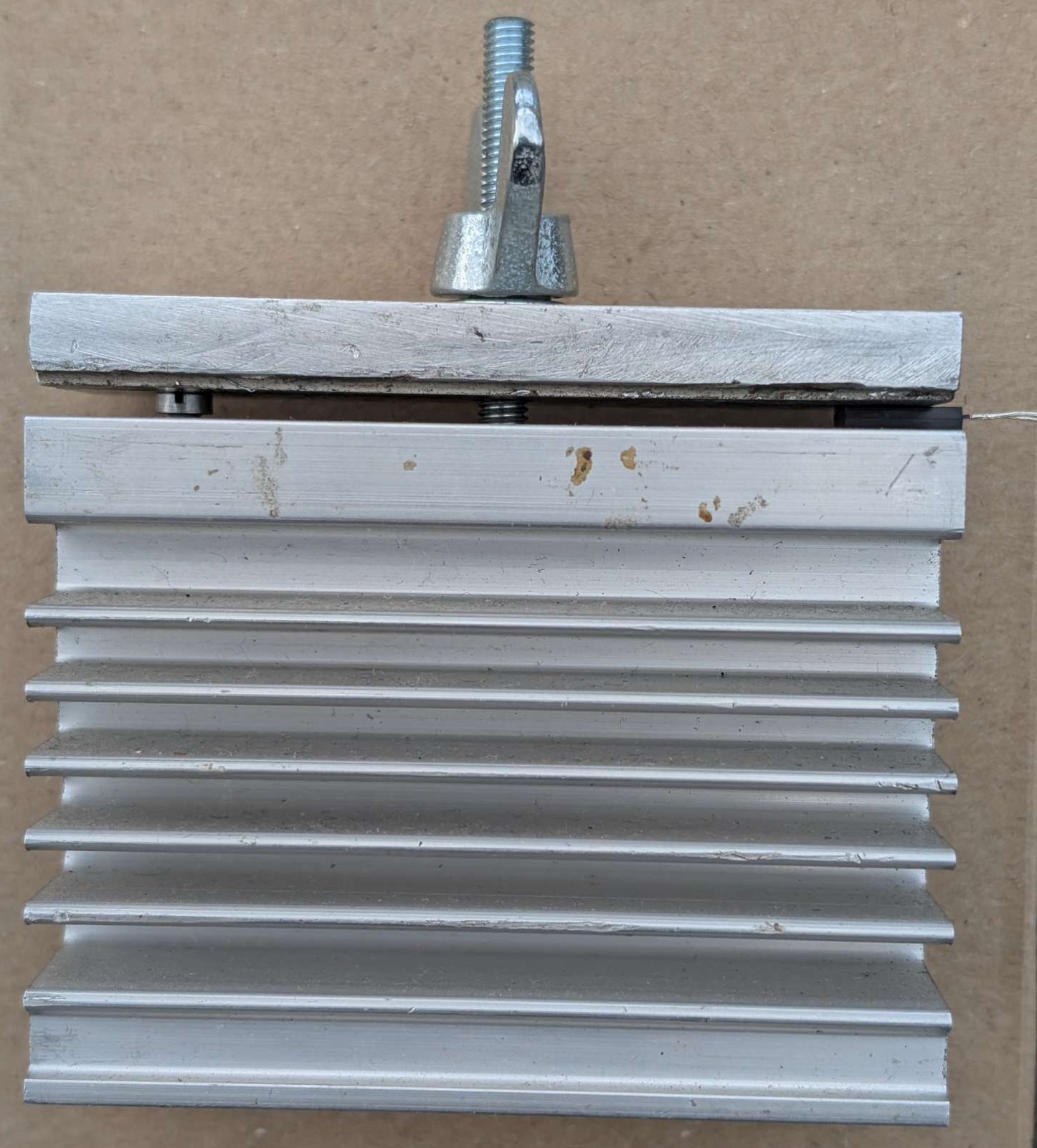

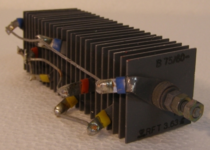

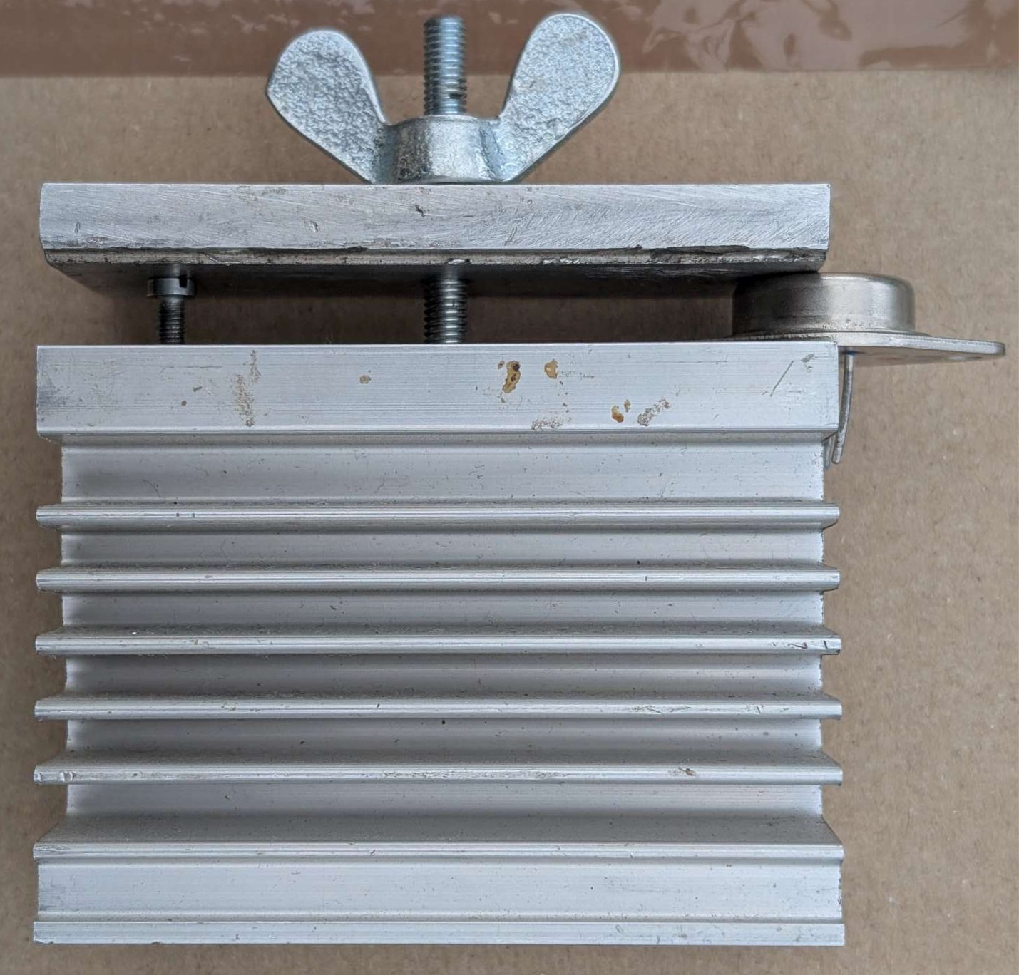

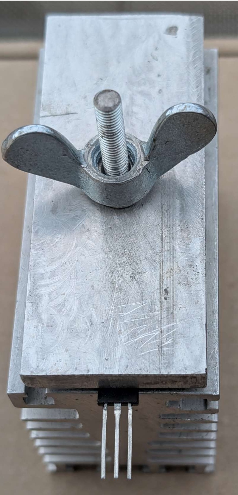

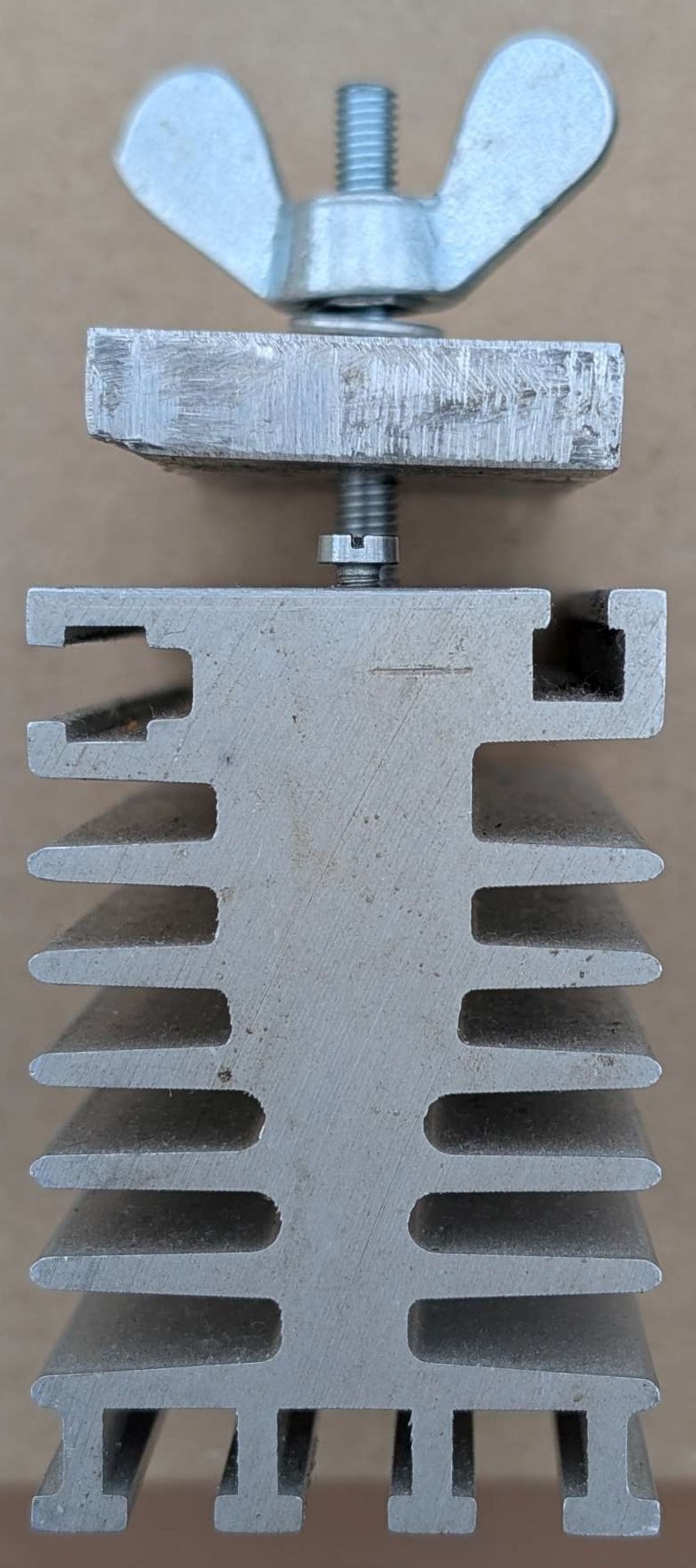

Als Universalkühlkörper großer Leistung eignet sich dieser hier sehr
gut. Durch die 4mm Schraube und M6 Flügelmutter kann er viele Teile
schnell einklemmen - auch Leiterplatten zum entlöten...

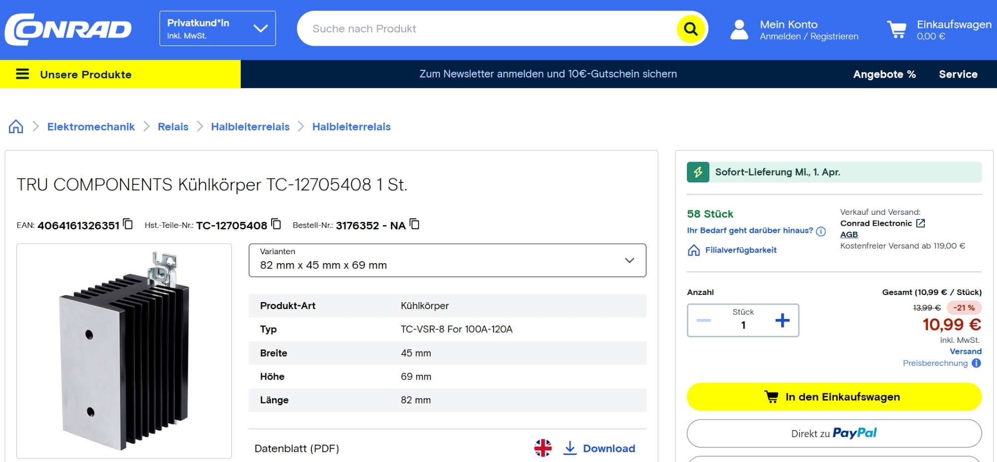

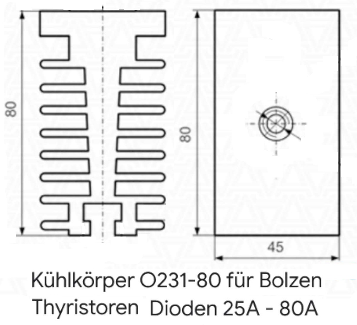

Da der gezeigte Kühlkörper aus einer deff. Kransteuerung kaum verfügbar
ist, hier ein bezahlbarer Halbleiterrelais-Kühlkörper ähnlicher Größe.

Das ist für mich alles sehr interessant und wirklich einige Anregungen
wert. Allerdings fand ich leider nirgendswo eine Angabe des
Wärmewiderstandes zu deinem dargestellten Strangkühlkörper. Lediglich
die Firma Fischer elektronik zeigt in ihrem Datenblatt seiner ähnlichen,
aber teureren, Strangkühlkörper einen Rth von 1,3 K/W beginnend bis 0,6
K/W.
Ich werde mir auf jeden Fall deinen dargestellten Kühlkörper für dieses
kleine Geld zulegen. Doch muss ich dir ganz ehrlich gestehen, ein
Einsteiger sollte nicht am Anfang seiner Basteleien mit so großen
Strömen einfach mal so rumhantieren. Selbst ein Praktiker sollte schon
wissen, was er da tut. Die herkömmlichen Steckbretter sind ja eh nur bis
max. 2A belastbar und schon ab 3A oder 4A kann es bei falscher Polung
schon mal ordentlich rumsen und sogar einen Brand verursachen. Also, man
muss schon wissen, was man da tut.

Aber wie erfahre ich nun den Wärmewiderstand deines preiswerten
Kühlkörpers?
> Kühlkörpers?
Einen vergleichbaren Kühlkörper findet man mit Daten in Google Bilder:
https://de.asenergi.com/products/heatsink-stud/o231.html

Danke Roland H., perfekt. Ein wirklich sehr interessantes Teil...
