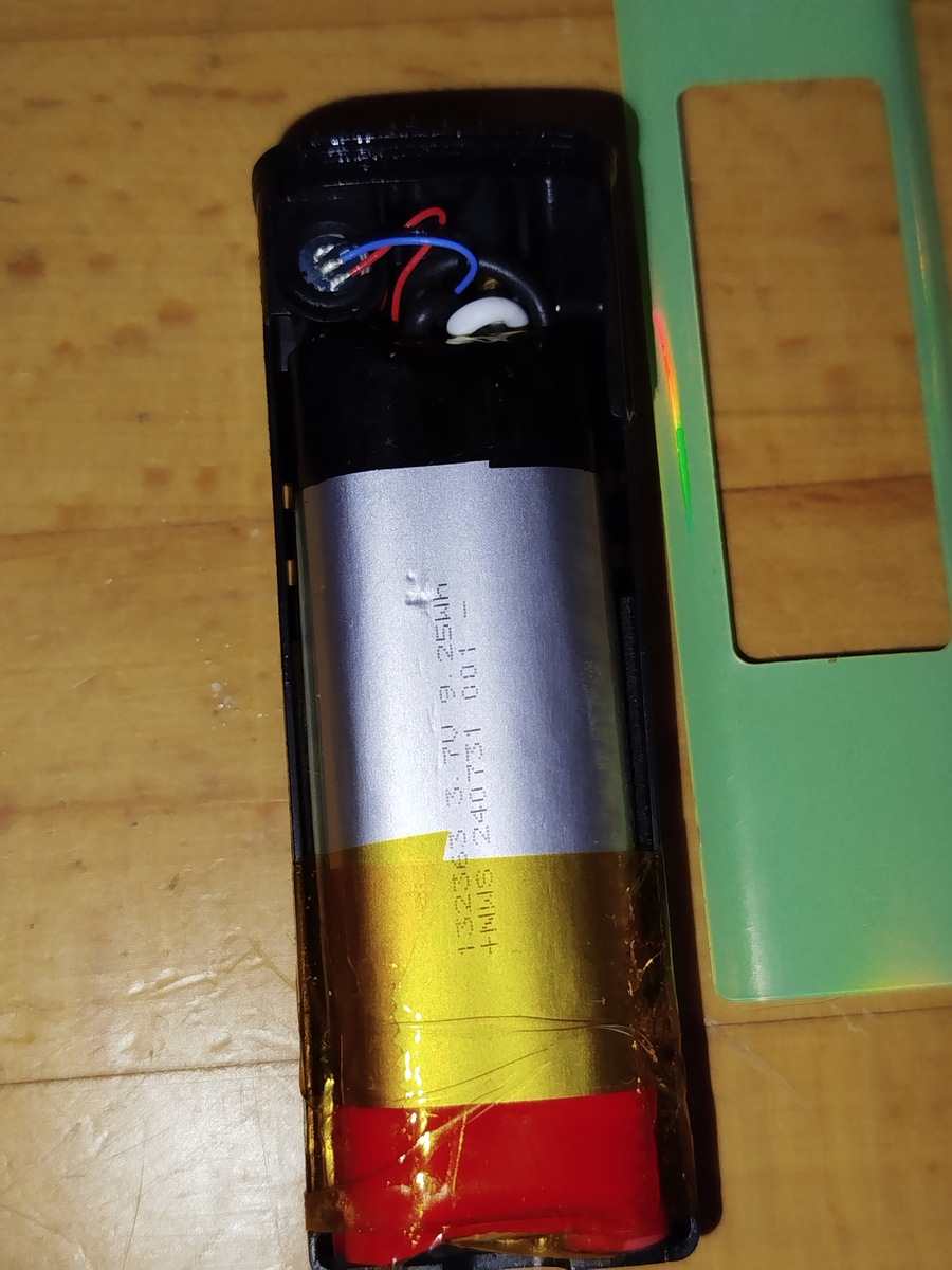

von Kilo S. (kilo_s)

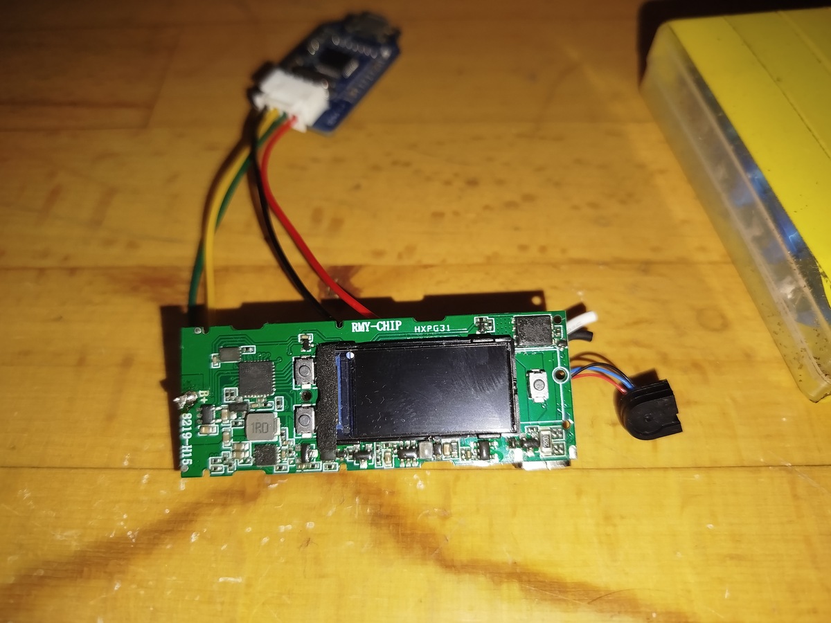

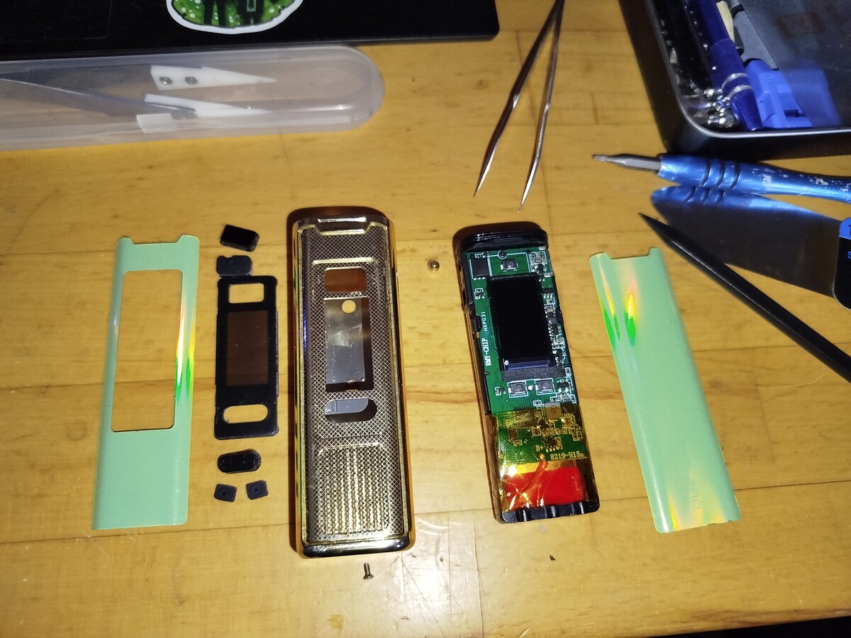

Guten Tag Leute, neues Spielzeug!
Hab ich Freundlicherweise zugespielt bekommen.
Das Modell habe ich hier noch nicht antreffen können, ist mal eine ganz
andere Nummer als die üblichen Einweg Systeme und auch als die hier
anzutreffenden Podsysteme.
Deutlich hochwertiger verarbeitet, weniger Undichtigkeiten,
verachraubter Korpus der PCB und Akku trägt, ganze Platine mit flexiblem
Silikon versiegelt.
Deshalb hab ich auch noch nicht alle Beschriftungen erkennen können.

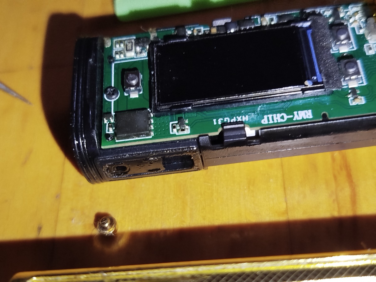

Als MCU kommt ein Cmsemicon BAT32G135 in QFN32 zum Einsatz.
Der kleinere IC links nebendran, ziemlich sicher der SPI Flash, der
Haupt Transistor für die Heizung oben links am Display Laderegelung und
ein Step Wandler sind drauf.
Display trägt keine Beschriftung auf der Rückseite, 13 Pins.
Ausgerechnet der MCU taucht nicht in der Liste bei JLink auf.
(G133/G157 hingegen schon?!)
Jetzt erst mal schauen, erster Versuch eine Verbindung zum MCU
aufzubauen ist leider fehlgeschlagen, SWDIO/SWDCLK sind als Testpunkte
verfügbar.
Wer hier hat mit diesen MCU schon mal etwas gemacht?
Keks F. schrieb:
> Mach das Teil mal an und zähl die Pixel.
Die Infos kommen bei Zeiten aus dem SPI Flash, Farbgebung/Bildaufbau ist
weniger zum Zählen geeignet. Ja, es würde gehen, aber wieso abmühen wenn
ich die Größe aus dem flash ziehen kann. ;-) Aber ich weiß gerade nicht
wann ich genau dazu komme.
0,96 TFT, so viel verrät schon mal die Werbung. Angaben zur Auflösung
gibt es leider aktuell nicht.
Hmm mit generischem M0+ connect geht's nicht mit JLink.
Ich muss gleich mal das Datenblatt genauer ansehen.
Vermutlich endet es damit das ich den MCU auf einen Adapter bringen
werde, wenig Platz um ohne Verrenkungen an RESET (Pin 1=SWDIO, 2=RESET,
3=SWDCLK) zu kommen, die sind direkt bei der Spule die ich für einen
Step Wandler halte, mit der glibbergrütze eingekleistert. Da muss ich
erst schauen ob ich mit meinen Testnadeln dran komme, ob es ein Stück
Draht wird, oder ich ihn runter Nehmen werde.
Im zweiten Bild, roter Punkt, markiert Pin 1, gezählt wird von der
rechten Seite gegen den Uhrzeigersinn.
Ahhh, immerhin kurz!
Reset: Core did not halt after reset, trying to disable WDT.
Reset: Halt core after reset via DEMCR.VC_CORERESET.
Reset: Reset device via reset pin
Reset: VC_CORERESET did not halt CPU. (Debug logic also reset by reset pin?).
Reset: Reconnecting and manually halting CPU.
Found SW-DP with ID 0x0BC11477
DPv0 detected
CoreSight SoC-400 or earlier
AP map detection skipped. Manually configured AP map found.
AP[0]: AHB-AP (IDR: Not set, ADDR: 0x00000000)
AP[0]: Core found
AP[0]: AHB-AP ROM base: 0xE00FF000
CPUID register: 0x410CC601. Implementer code: 0x41 (ARM)
Found Cortex-M0 r0p1, Little endian.
WARNING: CPU could not be halted
Brauch nen anderen programmer, meiner hat kein reset!
Glitchen ist hier aber wegen WDT scheinbar nicht machbar, oder timing
stimmt noch nicht.
Moin.
Erst mal 1000ccm Kaffeeinfusion.
Brutal wie der KI slob alles nützliche in den Suchergebnissen so
unglaublich weit nach hinten drängt, das GitHub bezüglich PA1 (RESET) an
meinem China JLink-OB war so weit am Ende der liste das hätte ich fast
nicht gefunden!
Am Pullup des Reset war genug Platz.
Generic M0, 1kHz, keinerlei FW/Read protection.
