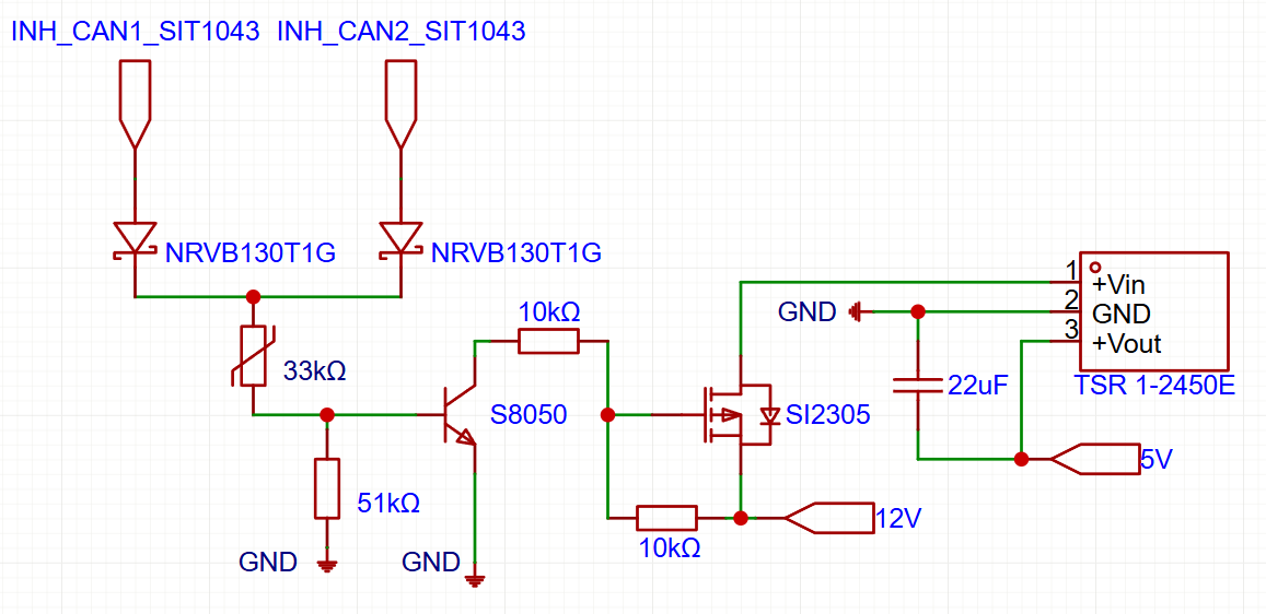

ich arbeite an meinem ersten PCB-Design, einem CAN-Bus-Router-Board mit
einem ESP32-S3 und 12V-Eingangsspannung. Das Board verfügt über eine
Selbsthalte-Stromversorgung (Self-Latch-Schaltung), die sich nach 2
Minuten CAN-Bus-Inaktivität eigentlich selbst ausschalten soll. Das
Problem ist, dass der MOSFET einfach nicht abschaltet.
Wie die Schaltung funktioniert:

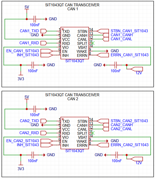

Das Board hat zwei SIT1043QT CAN-Transceiver. Deren INH-Pins (Pin 7,
Open-Drain-Ausgang) sind miteinander verbunden und über einen
10kΩ-Widerstand an die Basis eines S8050 NPN-Transistors angeschlossen.
An der Basis hängt außerdem ein 4,7kΩ Pull-down-Widerstand gegen GND.
Der Kollektor des S8050 geht über einen 10kΩ-Widerstand an das Gate
eines SI2305 P-MOSFETs. Das Gate hat zudem einen 10kΩ Pull-up nach 12V.
Die Source des SI2305 ist mit 12V verbunden, und der Drain speist einen
TSR 1-2450E Spannungsregler (12V auf 5V), der den ESP32 versorgt.
Das gewünschte Verhalten:
Wenn CAN-Aktivität vorliegt, befinden sich die SIT1043 im Normal-Modus,
INH ist HIGH, der NPN leitet, zieht das MOSFET-Gate auf LOW und der
MOSFET schaltet durch. Wenn der ESP32 2 Minuten Inaktivität erkennt,
versetzt er die SIT1043 in den Sleep-Modus (EN=HIGH, STBN=LOW). INH
sollte dann hochohmig (High-Z) werden, der 4,7kΩ Pull-down zieht die
Basis auf GND, der NPN sperrt, der 10kΩ Pull-up zieht das Gate auf 12V
und der MOSFET schaltet ab.
Das Problem:
Die INH-Pins beider SIT1043 bleiben bei ca. 10V, unabhängig vom
Betriebsmodus (Normal = 10,780V, Sleep = 10,112V). Ich habe überprüft,
ob die EN- und STBN-Pins an den SIT1043 die korrekten Spannungspegel
haben. VCC liegt bei 5V, VBAT bei 12V. Wenn ich das INH-Netz manuell mit
einem Kabel auf GND ziehe, schaltet sich die gesamte Schaltung korrekt
ab.
Außerdem habe ich den Widerstand der INH-Pins bei stromlosem Board
gemessen: 14,6kΩ zwischen INH und GND, was exakt den externen
Widerständen entspricht (10kΩ + 4,7kΩ in Reihe).

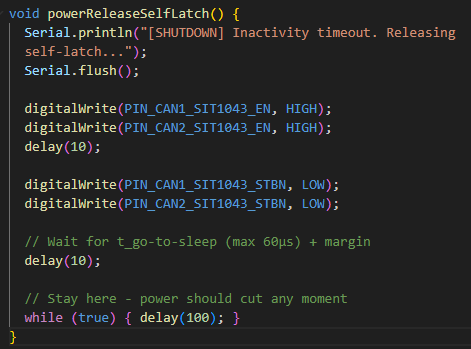

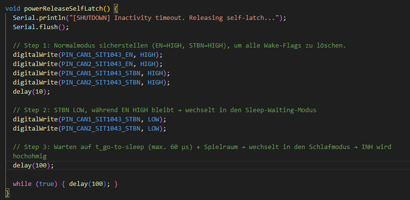

von Kai B. (kaib) Benutzerseite
Beachte das Mode Transition Diagram aus dem Datenblatt.
Von TJA1043 und co ist es so dass das Wake Falg erst zurückgesetzt wird
wenn die Transistion sauber über den Goto Sleep Mode und dann Standby
durchgeführt wird.
Sprich erst STB Aus dann ggf den goto sleep Timeout abwarten und
anschließend den EN Aus
von Daniel (daniel12)
Danke für deine schnelle Antwort Kai, ich habe mein Code angepasst!
Leider schaltet der Mosfet noch immer nicht im Sleep Modus, am INH Pin
messe ich weiterhin Normal = 10,780V und Sleep = 10,112V.
Mach nach der Warte Zeit, in was eigentlich ms? ggf mal nachmessen, auch
den EN mit aus. Beim Original von NXP war das zwar theoretisch so das er
da sein IHN in High Impedance setzten sollte aber das glaube ich erst
wenn dann auch die VCC5 und so weg sind.

von Alexander (alecxs)
Du hast die beiden INH direkt miteinander verbunden. Mach da mal was
dazwischen.

Die 10V können ja nicht von den SIT1043 kommen, die mit 5V versorgt
werden. Nehmen wir an, die INH Pins sind hochohmig, dann wären die 10V
auch an der 'Basis' des S8050 vorhanden. Und das kann aber nicht sein,
wenn dein Aufbau mit dem Schaltplan übereinstimmen würde. Meine
Schlussfolgerung, fehlerhafte Verdrahtung rund um den S8050, oder
irgendwo eine Lötbrücke zu den 12V.

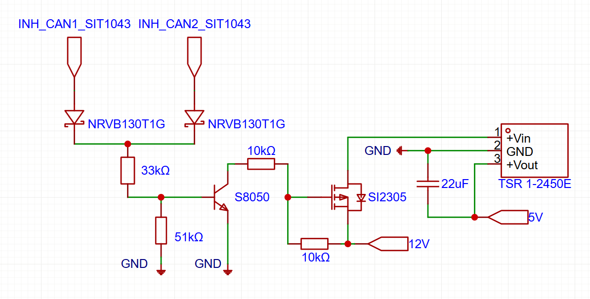

Die Querströme/Rückspeisung unter den INH Pins sind nicht begrenzt.
von H. H. (hhinz)
Daniel schrieb:
> Laut Datenblatt ist der INH-Pin für einen Ausgangsstrom von unter 1 mA
> spezifiziert.
Dann vergrößere doch die Widerstände an der Basis entsprechend.
Das ist ein guter Punkt und entspricht auch meinem aktuellen Plan. Ich
werde den 10kΩ-Basiswiderstand auf 33kΩ vergrößern. Damit begrenze ich
den Strom bei 12V sicher auf ca. 0,36 mA und lande somit deutlich unter
dem im Datenblatt empfohlenen Maximalstrom von 1 mA.
Das befürchte ich auch: Wenn ein Transceiver 12V ausgibt, während der
andere noch im Sleep-Modus ist, kommt es zur Rückspeisung. Ist das eine
ernstzunehmende Gefahr für den hochohmigen Pin des ICs? Würde als Schutz
schon ein 1kΩ-Widerstand zwischen den beiden INH-Pins ausreichen?
Mindestens 33k - 47k um unter 1mA zu bleiben. Besser wäre je eine Diode
pro INH.
von H. H. (hhinz)
Daniel schrieb:
Da hats noch einen Widerstand, der ist mit 4k7 viel zu klein gewählt.
Andras H. schrieb:
> Bei den Schaltplänen finde ich persönlich dass positive Spannungen immer
> irgendwie oben sein sollten. GND eher unten. Außer es gibt negative
> Spannungen. Dann GND "mitte", und negative dann "unten".
Ich gelobe Besserung! Ich hoffe, du siehst es mir nach, dass der
aktuelle Schaltplan immer noch nicht ganz den Best Practices entspricht,
ich bin noch am Üben. :-)
Hier ist mein aktueller Stand:
 - Entkopplung: Ich habe die empfohlenen Dioden an den INH-Pins
eingebaut, um Querströme und Rückspeisungen zuverlässig zu verhindern.
 - Strombegrenzung (INH): Den gemeinsamen Vorwiderstand habe ich von
10kΩ auf 33kΩ vergrößert. Wenn ein INH-Pin aktiv ist (12V), fließen
abzüglich der Spannungsabfälle an Diode und Basis-Emitter-Strecke nur
noch ca. 0,33 mA. Damit liege ich sehr sicher und weit unter dem
spezifizierten Limit von 1 mA.
 - Pull-down (Basis): Den zu kleinen 4,7kΩ-Widerstand habe ich gegen
51kΩ getauscht. Das reicht völlig aus, um die Basis im Sleep-Modus
sauber auf 0V zu ziehen, stört aber den Spannungsteiler im Normal-Modus
nicht mehr.
So sollte es doch jetzt eigentlich funktionieren?
von H. H. (hhinz)
Süß, ein 33kOhm Varistor...
Das kommt davon, wenn man als Anfänger im CAD-Programm einfach das
erstbeste Bauteil anklickt, das grob wie ein Widerstand aussieht. ;)
Ich tausche diesen gegen ein Festwiderstand aus, die 33k Ohm sollten
allerdings ausreichend sein?
Wir haben die Ströme jetzt nicht nachgerechnet musst Du wissen ob der
Transistor sauber schaltet. Vom Gefühl her passt es.
Das habe ich als gute Übung gleich mal gemacht! Hier ist meine Rechnung:
1. Strom am INH-Pin:
Von den 12V fallen ja ca. 0,3V an der Schottky-Diode und ca. 0,7V an der
Basis-Emitter-Strecke ab. Es bleiben also noch 11V, die am 33kΩ
Vorwiderstand abfallen. Nach I=U/R fließen da also ca. 0,33 mA. Damit
bin ich extrem sicher unter dem 1 mA Limit aus dem Datenblatt!
2. Basisstrom:
Der 51kΩ Pull-down-Widerstand zieht bei den 0,7V Basisspannung nur
winzige 0,014 mA ab. Es bleiben also knapp 0,31 mA effektiver Basisstrom
für den Transistor übrig.
3. Kollektorstrom & Mosfet-Gate:
Wenn der S8050 durchschaltet, zieht er den Strom durch den
Spannungsteiler (die beiden 10kΩ Widerstände). Der Kollektor muss also
0,6 mA schalten (12V/20kΩ). Am Knotenpunkt für das Gate lande ich dann
bei exakt 6V, was den P-Mosfet sicher schaltet, ohne die -8V Grenze zu
reißen.
4. Schaltet der Transistor sauber?
Um die 0,6 mA am Kollektor zu schalten, bräuchte der Transistor bei 0,31
mA Basisstrom ja eine Verstärkung von nicht mal 2. Da der S8050 deutlich
mehr hat, müsste er eigentlich voll in die Sättigung gehen und
durchschalten.
