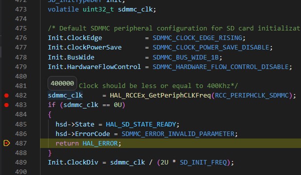

Ich habe SDCard mit FatFs auf einem H743 problemlos laufen.
Jetzt habe ich den Code auf eine H750 portiert und er läuft nicht wie er
soll. Der H750 ist identisch mit dem H743 hat nur weniger Flash.
Auf den Bildern sieht man das der Code direkt von irgendwoher zu einem
HAL_ERROR (zeile 487) springt ohne das if und die sdmmc_clock abfrage
vorher auszuführen.
Die beiden breakpoints in Zeile 482 und 483 werden nicht ausgeführt.
sdmmc_clock ist nicht null und auf dem 2. Bild sieht man das Zeile 485
und 486 auch nicht ausgeführt wurden sonst müssten state und errorcode
in der Struktur hsd andere Werte haben.
Der Code wurde mit dem gleichen Compiler und den gleichen Optionen
erstellt aber der fehlerhafte Code mit der neuesten Version von CubeMX
erzeugt.
Hat jemand eine Idee wie so etwas passieren kann ?
Es ist nur noch ein USB HOST CDC(VCP) in dem fehlerhaften Code sonst
nichts.
> vorher auszuführen.
Komisches Verhalten: oftmals wenn Optimierung eingeschaltet.

von N. M. (mani)
Wäre auch meine Vermutung.
Schreib Mal folgendes eine Zeile vor der Funktion:
__attribute__((optimize("O0")))
übersetze dann nochmal und Versuch es nochmal mit dem debuggen.

von Hans-Georg L. (h-g-l)
Das ist alles HAL code und nicht von mir, warum sollte der Compiler es
verschieden optimieren ?
von N. M. (mani)
> Compiler es verschieden optimieren ?
Es geht ja eher darum ob du WIRKLICH an dieser Stelle im Breakpoint
bist.
Beim deguggen passiert es leicht dass man wild in der Gegend rum
springt. Vorwärts, rückwärts, 5 Mal an die gleiche Stelle. Was aber
alles nur so aussieht und der Optimierung geschuldet ist.
Deshalb empfiehlt es sich oft die Optimierung komplett auszuschalten
wenn man deguggen möchte. Oder wenn das nicht geht (z.B. zu wenig
Speicher) eben die Optimierung File- oder Funktionsweise auszuschalten.

von Nick (b620ys)
Im Kommentar darüber steht, dass clk > 400 kHz sein muss und dann wird
eine Zeile drunter auf == 0 geprüft. ***PATSCH***
Ist denn das CLKFreq ein fester Wert oder ändert sich der Wert während
der Laufzeit. Muss sich wohl ständig ändern, denn sdmmc_clk ist sogar
volatile. Dann sollte er aber extern sein, denn wie soll er sich sonst
ändern können?
Da scheint mir massiv was daneben gegangen zu sein.
> ändern können?
Das volatile habe ich reingebaut damit der nicht wegoptimiert wird und
der Kommentar bezieht sich nicht auf sdmmc_clk sondern auf Init.ClockDiv
der daraus berechnet wird.
Aber das Problem lag an einer anderen Stelle, der Debugger hat mich
veräppelt.
