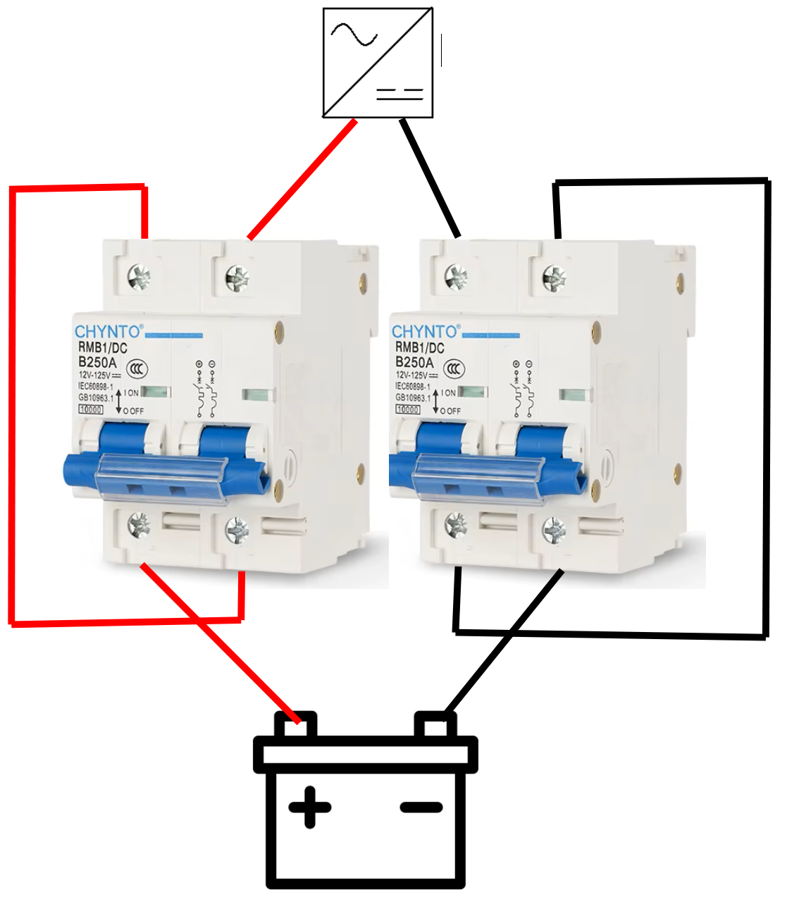

auf den meisten LSS für DC ist die Stromrichtung für das sichere Löschen des Lichtbogens vorgegeben. Nur was mache ich bei der Verbindung von Akku und Wechselrichter, dort ist der Strom in beiden Richtungen unterwegs. Nimmt man dann 2polige LSS wie im Bild oder noch besser gleich 4polige zum gemeinsamen Abschalten?
Oder wie löst ihr das Problem?

Überleg wie groß der Kurzschlusstrom in die jeweilige Richtung sein kann. In Gegenrichtung kann er natürlich keine 6kA trennen, aber die werden als Ladestrom wohl kaum auftreten.

So eine Sicherung ist für den Notfall. Eine einzelne Schmelzsicherung direkt nach dem Pluspol vom Akku reicht. Das im Bild gezeigte einschleifen von vier Schalt- und acht Schraubkontakten halte ich für unpraktisch. Auch schafft das unnötige Fehlerquellen.
.. und dementsprechend zwei Antiseriell geschaltet.
danke für die Erklärung, da wäre ich gar nicht drauf gekommen! :( Ich hatte gemutmaßt, dass dadurch ein Lichtbogen schneller gelöscht werden sollte...

und wie ist jetzt bei dieser antiseriellen Schaltung sichergestellt das die für die Stromrichtung optimierte Sicherung zuerst auslöst?
Die sind beide verbunden. Es lösen immer beide Richtungen aus. Deshalb war ja meine Frage ob ein 4poliger LSS sinnvoll ist.

Die beiden LS sollen hier doch in Reihe geschaltet sein? Also hört der Strom durch den zweiten LS sofort auf wenn der erste ausgelöst hat. Und wenn der erste der ohne Löschkammer/falsche Richtung ist KANN es einen heftigen Funken geben.
Selbst bei magnetischer Schnellauslösung (Kurzschluß) wäre die Reihenfolge eher zufällig.
Und GENAU deshalb nimmt man für diese spezielle Anwendung eben Schmelzsicherungen. Denen ist die Stromrichtung völlig egal.

aus Interesse - was sind das denn für Sicherungen die gegenseitig mechanisch verriegelt sind - aber umgekehrten Stromfluss haben?
Das sind die meisten 2poligen für DC, an der einen Seite kommt der Strom mit + und - an und auf der anderen Seite geht er so wieder raus, damit hast Du an der einen Seite ein Gerät was den Strom liefert und an der andern Seite den Verbraucher. Das ist auch ganz sinnvoll, damit Lieferant und Verbraucher nicht über Kreuz angeschlossen werden müssen. Das ist wie im ersten Beitrag geschrieben alles gut, solange der Stromfluss bekannt ist.
