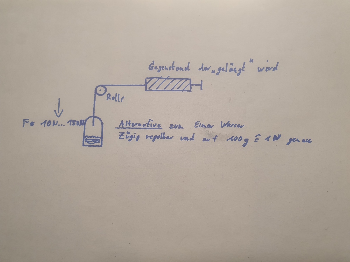

von Marco S. (hochfrequenz)
um einen Gegenstand für etwa 1h mit einer
in dieser Zeit wechselnden Zugkraft von erwa 10N bis 150N zu
beaufschlagen, suche ich eine mechanische Vorrichtung. Im einfachsten
Fall wären das bis zu 2 Eimer Wasser über Umlenkrolle. Ich würde hier
gerne ein wasserloses System nutzen und es muss elektrusch, also über
Schalter oder Poti in groben Stufen (1..2N) regelbar sein. Eine
Verringerung der Zugspannung muss auch möglich sein. Mein Gefühl sagt
mir, dass es schon eine mechanische Lösung für ein ähnliches Problem
bereits gibt, die ich hier übernehmen könnte oder als Vorbild nehmen
könnte. In Sportstudios gibt es ja elektronisch einstellbare
Fitnessgeräte z.B..
Vielleicht habt ihr eine Idee.
Grüße
Marco / Hochfrequenz
Dehnung bei 15kg Wasser ungefähr 5mm..8mm.
Die Ausgangslänge ist nicht exakt.
Grobe Stufen reichen. Heisst Start mit 1N , dann auf 2N und so weiter
erhöhen, Ende spätestens bei 150N. Die Einhaltung der Kraft ist wichtig.
Ob das zu längende Teil dann 5 oder 6mmm lang wird ist zweitrangig. Im
Prinzip könnte man gedanklich immer eine Tafel Schokolade drauf  legen
oder runternehmen.
Grüße
Marco
Hier ist der Fragesteller:
Es muss die Zugkraft in 1N -Schritten eingestellt werden. Die  dabei
entstehende Längung kann zur Regelung nicht herangezogen werden.Sie
liegt typischerweise zwischen 4 und 8mm und wird z.a. vom Durchmesser,
Form des Gegenstandes beeinflusst.
Die Lösung sollte möglichst automatisiert sein. Zugkraft steigern, dann
wieder etwas entlasten, dann wieder steigern. Sehr simpel wäre ein
Wasserkanister mit Füllstandssensor. Durch zu und abpumpen würde das
Gewicht geregelt. Ich vetmute aber dass ich da wg. Unschärfe des Sensors
gröbere Schritte als 1N habe.
Diese Funktion muss doch auch ohne Wasser/Flüssigkeit herstellbar sein.
Eine Lösung ohne 100 Versuchsreihen oder Servomotor. Halt wie man so was
1960 als automatischen Ablauf gebaut jätte.
a la MC Gyver :=)
PS: Servomotor schaue ich mir an, halte das aber für sehr
anspruchsvoll..
Der Ansatz mit dem motorischen Verschieben eines Laufgewichts könnte ein
Ansatz sein. Z.B. 1kg mit einem Servomotor auf einem Kraftarm verfahren.
Lastarm kürzer. Das würde ich mir aktuell zum bauen eher zutrauen.
Bauraum sollte aber auf 1m3 für diese Mimik beschränkt sein.
Marco
wegen Nachfrage: Fehlertoleranz +/- 1N.
Steuerung um Servomotor auf Strecke zu verfahren schaffe ich. Motor
ansteuern um über Stromfluss definierte Kraft zu erzeugen bekomme ich
nicht hin.
Kraftmessdosen stelle ich mir auch nicht einfach vor und das wäre dann
noch in minimale Bewegungen umzusetzen.
Daher gefällt mir das motorische verfahren eines Laufgewichts.
Marco
Prinzipskizze Laufgewicht motorisch.
Das mit der unmittelbaren Kraftregelung über einen Servo wie Udo S. und
Thorsten O. es beschreiben reizt mich. Da bräuchte ich aber ein
realisiertes  Projekt als Orientierung.
Marco
