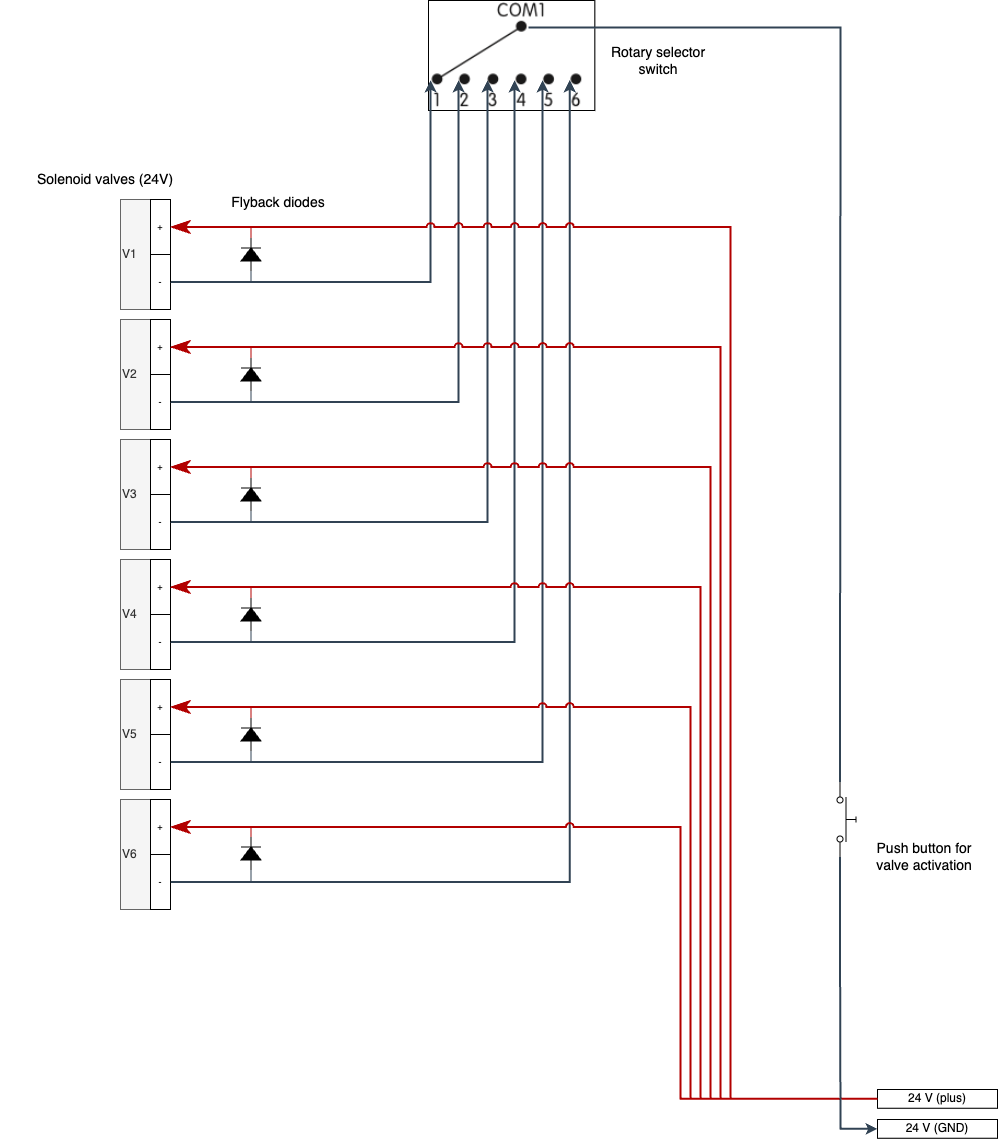

Hallo liebe Leute,
ich habe sechs Magnetventile, die mit 24V-DC gespeist werden. Es soll
immer nur eins der sechs aktiviert werden, sprich es ist nicht nötig,
dass gleichzeitig mehr als ein Magnetventil aktiv ist.
Zum beigefügten Schema habe ich nun folgende Fragen:
1) Ist der ON-OFF-Schalter auf der Ground-Seite so in Ordnung?
2) Ist die Anordnung der Schutzdioden grundsätzlich OK?
3) Kann/sollte ich das ganze so umgestalten, dass eine einzige
Schutzdiode ausreicht?
4) Hat jemand Erfahrungen mit solchen Drehschaltern, (NKK Switches
MRY106) ?
5) Was kann man ggfs. noch vereinfachen, optimieren?
Vielen Dank
Der Strom, der durch die Schutzdioden fließt, kommt aus den Spulen und
fängt in dem Moment an zu fließen, wo der betreffende Schaltkontakt
öffnet. Wie stellst du dir eine Umgestaltung vor?
Nix. Lass es so, wie es ist.
(Ist ein Taster, kein Schalter.)
Kommt auf den Rest der Schaltung an. Wahrscheinlich hat man es dort so
gemacht, damit an Drehschalter und Taster keine Spannung gegen Ground
anliegt Berührungsgefahr im Fehlerfall).
Nachteil: An allen Magnetschaltern liegt ständig eine Spannung gegen
Ground.
Ja.
Wird nicht funktionieren.
> MRY106) ?
Solange die Typen der Magnetschalter geheimen sind ...
Wenn ich die Bezeichnungen an den Schaltern messerscharf lese ist der
Mehrstufenschalter ein SELECTOR-Switch und er Taster für die Aktivierung
(Ein/Aus) zuständig. Du kannst die Diode zwischen 24V Ground und (Push
Button oben / Rotary Selector) schalten. Dann legst du bei offenem Push
Button mit dem Selector Switch fest welches Ventil eingeschaltet werden
soll und betätigst den Push Button. Vor der Anwahl eines anderen
Ventiles erst den Push Button öffnen, Selector betätigen, Push Button
schließen.
Wäre rein theoretisch eine Vereinfachung der Schaltung aber eine
Verkomplizierung der Benutzung.
-> lass es wie geplant.

Grundsätzlich funktioniert das wie gezeichnet.
Ich würde aber mit Schalter und Taster die Plusleitung schalten.
Sollte Minus auf Erdpotential liegen, würde sonst in Ruhe ständig
Pluspotential an allen Spulen anliegen.
Beim Abschalten gibt es eine extrem steilflankige Stromumpolung auf der
Leitung zwischen Spule und Freilaufdiode. Um diese abstrahlende Leitung
kurzzuhalten, gehören die Freilaufdioden nahe an die Spulen montiert.
Bestimmt reichen 1N400x, die nur wenige Cent kosten.
von Matthias S. (dachs)
Wenn die mit industrieüblichen Ventilsteckern kontaktiert werden, die
gibt es mit den Dioden schon drin (+ LED für EIN).
