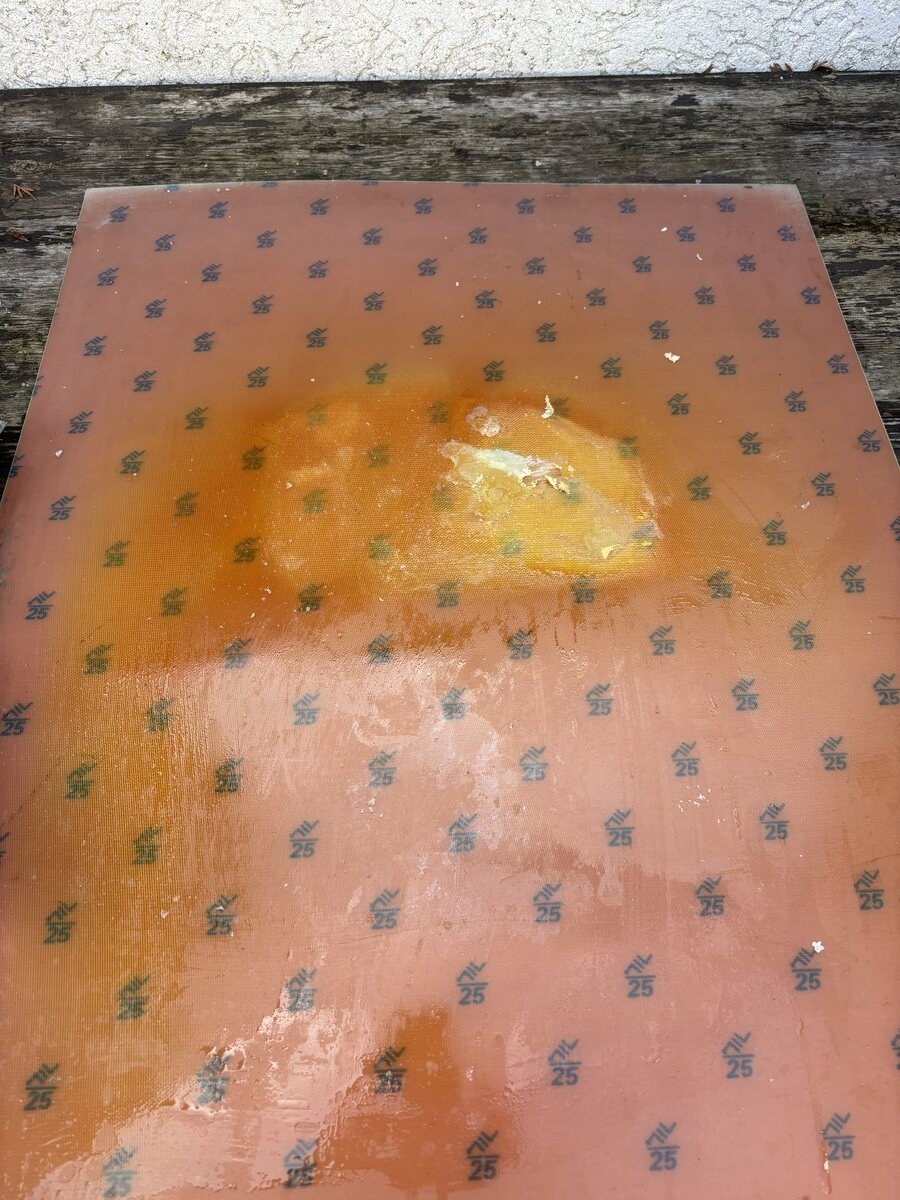

War gerade in der Garage und wollte ein Stück von einer alten Platine
absägen. Das Leiterplattenmaterial ist alt (noch aus DDR Zeiten) die
Platte stand aufrecht in der Ecke in einem Stapel mit mehreren Platten.

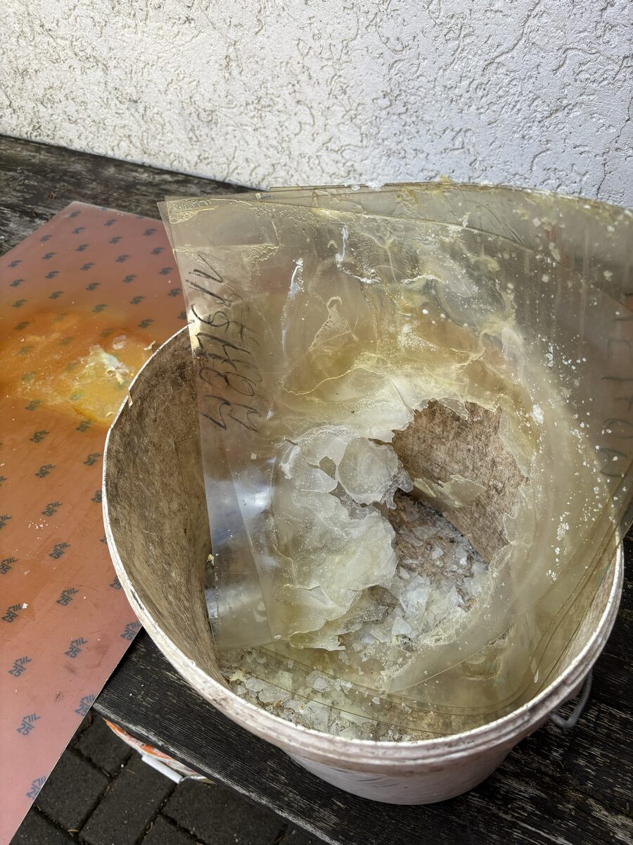

An der Bestückungsseite lagerten ein paar Platten Zelluloid. Die Platte
liess sich fast nicht aus dem Stapel ziehen, das Zelluloid hatte sich
großflächig aufgelöst und war mit der Platine verschmolzen.
Das Gfk der Platine hat sich dabei auch angelöst und hat eine gelartige
Konsistenz. Dazu kommt ein fieser ekliger Geruch... bääh.
Eigentlich hätte ich erwartet, daß so eine Leiterplatte nie vergammelt
oder sich auflöst. Was ist da chemisch passiert?
Achso, ich dachte ich könnte wenigstens die stinkenden Zelluloidreste
verbrennen. Aber brennbar sind nur die nichtaufgelösten Stellen der
Platten.
von Mario M. (thelonging)
Zelluloid enthält Campher als Weichmacher. Das wird in das
Leiterplattenmaterial gewandert sein und das Kunstharz zum Aufquellen
gebracht haben.
von Frank D. (Firma: Spezialeinheit) (feuerstein7)
Hmm, möglich. Aber sollte GfK nicht unlöslich sein?
von H. H. (hhinz)
Hätte auch nicht erwartet, dass Campher Epoxidharz anlösen kann, aber
Terpene sind schon für so manche Überraschung gut...

von Irgend W. (Firma: egal) (irgendwer)
Wenn man solche Brandbeschleuniger lagert, darf man sich über nichts
wundern.
Kann gut sein das es hier mal zu einer Wärmeentwicklung gekommen ist.
Sowas schädigt GFK schon ganz gut und wenn es nicht zu lange war (weil
die Zelluloid-Platten eher dünn/klein waren), sieht das eventuell nicht
direkt nach Brandschaden aus. Die Zelluloid-Platten sehen ja irgendwie
aus als wäre da in der Mitte was geschmolzen.
Die Überreste haben dann vielleicht auch noch chemisch
"weitergearbeitet".
Manfred P. schrieb:
> Beachte die Herkunft:
> Ich würde mich nicht darauf verlassen, dass DDR-Kunststoffe und
> Gummiteile aus zuverlässigem Material hergestellt wurden.
Die Industrieproduktion lief damals oft auf Hartpapier, diese Platte war
schon was "besseres". Das wurde damals Cevausit genannt, kenn ich in der
Verwendung nur bei Computern.
> "weitergearbeitet".
Die Platten sind dort geschmolzen, wo sie unter Druck an der
Leiterplatte lehnten. Die sind wirklich ziemlich alt, die lagerten Jahre
im Keller und nach dem Umzug in der Garage. Welche Temperaturen die
gesehen haben, lässt sich schwer sagen. Sicher mehr als im Keller aber
bestimmt keine 40°.
