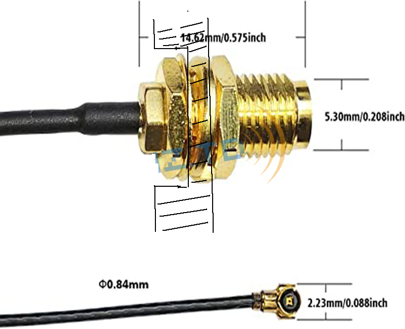

Frage: Ich möchte einen ganzen Haufen von solchen SMA-Buchsen an ein
Fronpanel bauen, HF, eingebaut in ein Alu-Verstärker-Gehäuse. Die
Frontplatte hat aber 5mm Dicke, und das ganz so vermutlich nicht
funktionieren? Ich habe aber keinen besseren Kasten gefunden. Was würdet
ihr denn sagen, was ist maximale Blechdicke? Wie lang sind die Teile
eigentlich, ist das genormt?
Oder habt ihr einen eh besseren Vorschlag?
Danke!
LG,
Jens

Wie auch immer, man könnte mit einem Fräser oder zur Not auch mit einem
großen Bohrer die Frontlatte von hinten ansenken.

Ich hatte dieses Problem auch schon. Ging um eine Antenne für ein
massives Aluguss-Gehäuse für Einsatz im Außenbereich.
Es gibt diese SMA-Buchsen in verschiedenen Längen. Nach etwas Suchen
konnte ich da ein passendes Modell finden, ich glaube bei Mouser. Genaue
Bestellnummer hab ich aber grad nicht mehr zur Hand. Ist schon 2-3 Jahre
her. Funktioniert aber bisher problemlos, Datentransfer per Funk klappt
und das Gehäuse ist weiterhin dicht.
Das muss auf jeden Fall von vorne gefräst sein, denn sonst sitzt die
Buchse zu weit hinten, schwierig.
