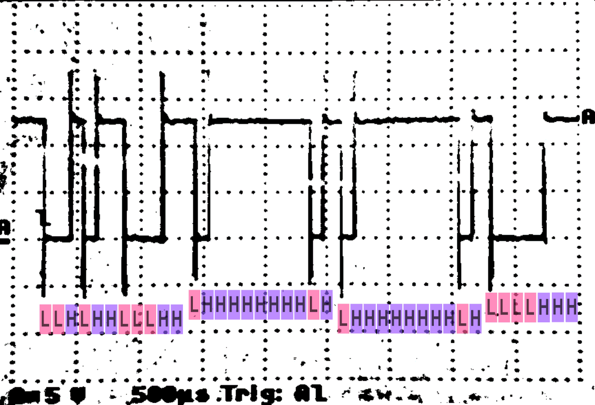

Ich habe mal ein Ozzi angeschlossen, werde damit aber nicht klüger....
Ich kann die Signale nicht interpretieren, geschweige denn erkennen ob

Die erwartet Pause kann ich auf Foto2 erkennen, was aber dann heißen
muss: Es werden mehr als 1 Byte übertragen ....gem. Foto2
Ich muss anmerken, das die einzelnen Aufnahmen unterschiedliche Daten
darstellen.
Ich muss wohl auf LA Bilder hoffen, oder erkennt hier jemand mehr?
Danke für jeden Hinweis
J.
von Stefan R. (stefan_r_bs)
Du "guckst" zu langsam :-)
Bei 9600 Baud (das sind es doch, oder?) hast Du ein Bit pro 1/9600 s =
104 µs. Also kannst Du nur auf Bild 4 mit 500 µs/DIV was konkretes
ablesen. Da wäre dann ein Bit je Markierungspünktchen: Es geht los mit 1
Startbit zur Synchronisation (geht auf LOW), dann kommen die 9
Datenbits, dann mindestens 1 Stopbit (geht auf HIGH und bleibt dort
solange, bis jemand das nächste Wort sprechen möchte...)
Ich lese - ohne Garantie - (0)001011000(1), (0)111111110(1),
(0)111111110(1) (Start-/Stopbit jeweils in Klammern). Oder halt das
Gegenteil - weiß grad nicht mehr, ob LOW = 0 oder 1 bedeutete (?)

von Josef R. (jr1234)
Danke für die Hinweise,
aber, um ehrlich zu sein, ich kann euch nicht folgen.
Es soll sich wirklich um 9600 Baud handeln.  Richtig
Auf Bild 4, kommend vom High-Level ist das Start-Bit 2, 2.5 , Pünktchen
lang.
dann kommt high, 1 pkt   also 0 Signal
dann low , 1 pkt, also 1
2x high   also 0 0
und dann 3x low, also 1 1 1
Um ehrlich zu sein......ich rate da mehr als ich sehe.
Gibt es einen Trick, das vernünftig zu lesen ?
Ich versuche es mit einem LA.....
Melde mich da zu.
JR
> lang.
Nein, das Startbit ist wie alle anderen 104 µs lang:
Der Empfänger erkennt das Startbit, startet seine Uhr und schaut alle
104 µs nach dem Pegel. Wenn er 11 Bits beisammen hat, wartet er auf die
nächste Synchronisation/das nächste Startbit.
Habe in Bild 4 mal eingezeichnet, was ich lese.

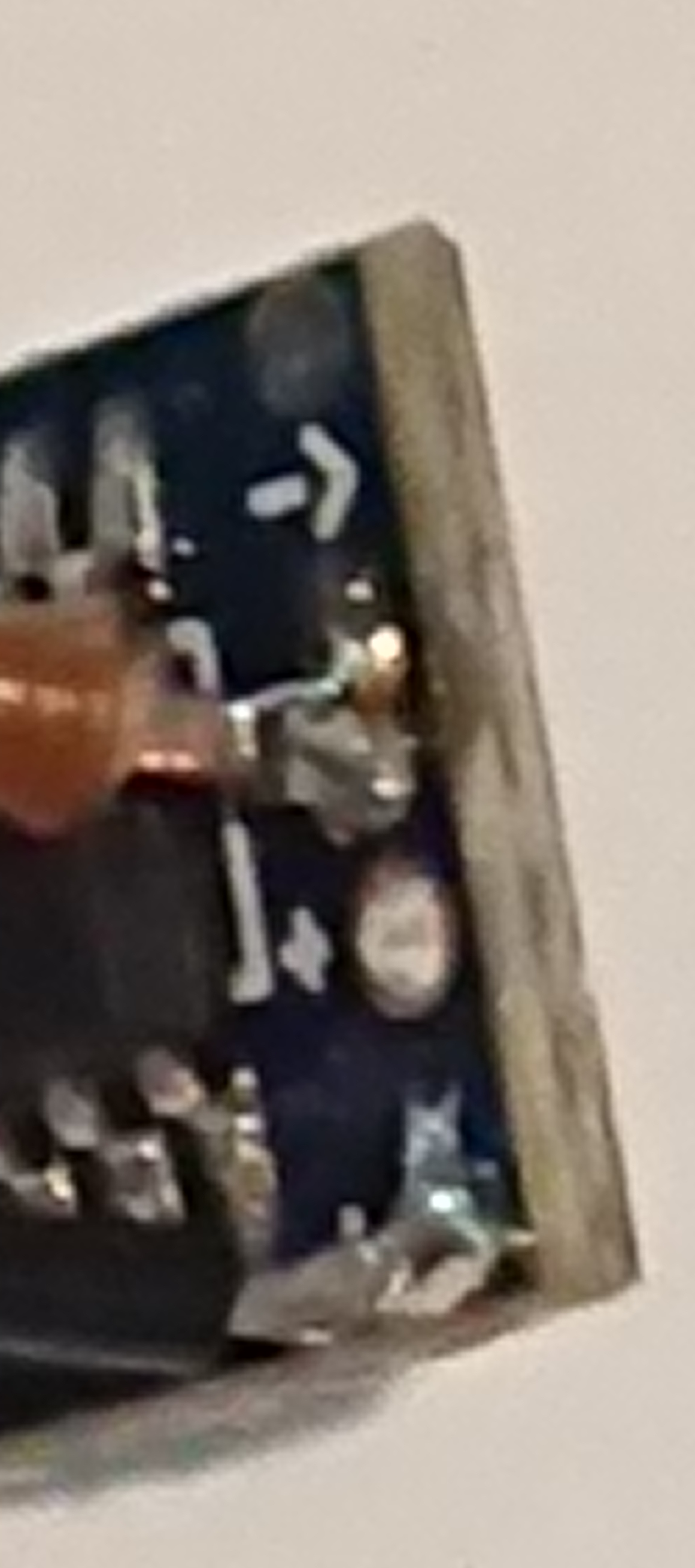

@Karl   Wie hast Du den Max232 angeschlossen ?

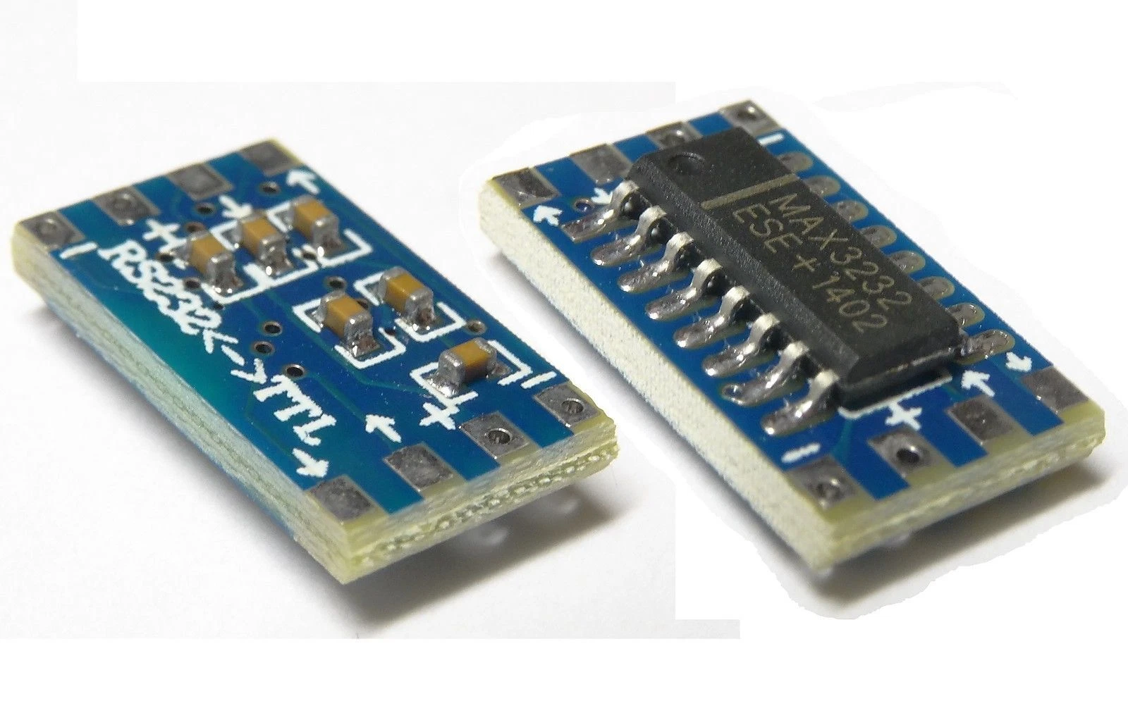

Ich habe einen Max3232 aus diesem Angebot:
https://www.ebay.de/itm/177392743194?_trkparms=amclksrc%3DITM%26aid%3D777008%26algo%3DPERSONAL.TOPIC%26ao%3D1%26asc%3D20250528145717%26meid%3D3b4bd9ef4ad5403695937198f7b1400e%26pid%3D102790%26rk%3D2%26rkt%3D15%26mehot%3Dnone%26itm%3D177392743194%26pmt%3D0%26noa%3D1%26pg%3D4375194%26algv%3DRecentlyViewedItemsV2DWebWithPSItemDRV2_BP%26tu%3D01KMK2X82P7RJY763TBC1WE9SA
Angeschlossen:
RS232: GND und In  ( Pfeil auf die Platine)
TTL: VCC, GND, Out ( Pfeil von der Platine)
Mein Prob.: sobald ich den IN an den Sender ( serielle Leitung)
anschließe, bricht das Ausgang-Signal auf ca 3V zusammen.
Die TTL Seite habe ich auf einen Sipeed Combo8, mit allen 3 Anschlüssen
( VCC=5V, GND, und Ch1),  gelegt
Wieso belastet der Max das Eingangssignal ??
Das kann doch nicht richtig sein!
Oder hätte ich auf der RS232 Seite auch ein VCC (=12V) bereit stellen
sollen?
Der Max soll nur "hören", nie senden, deshalb habe ich nur auf der TTL
Seite eine Versorgung ...Ist das ggf. ein Trugschluss ?
Ich merke: Analoge Schaltung ist nicht mein Steckenpferd
Endziel ist es: die serielle Schnittstelle mit einem Odroid C4
mitzuschreiben, aber zur Zeit habe ich den LA an der TTL Seite dran
Vielen Dank für jede Unterstützung
Mit diesen Platinchen hab ich schlechte Erfahrungen gemacht.
Meine liefen ein paar Wochen im Dauereinsatz und sind dann warm
geworden.
Die Max, die ich bekommen habe, sind vermutlich mangelhafte Fälschungen.
> sollen?
Ich würde mal das Datenblatt von dem MAX3232 lesen und verifizieren,
dass da nichts verdreht wurde und die Signale an den Pins sind und nicht
irgendwo.
Auf dem Bild ist für mich - ohne DaBla - nicht klar was RS232 oder TTL
ist.
Die Cs für die Ladungspumpe sind wohl auf der Unterseite der Sondermarke
... Platine.
Analogtechnik ist da nix dran!

Josef R. schrieb:
> Aber wo ist den das Start-Bit
> ? Hätte ich dies nicht auch sehen müssen ?
Auf
https://www.mikrocontroller.net/attachment/693309/bild4_lesehilfe.png
ist das erste Byte mit LLHLHHLLLHH, also der Bitfolge 00101100011
aufgeführt.
Die erste 0 ist das Startbit, die letzte 1 ist das Stopbit.
0 010110001 1
| 012345678 |
| ----+---- +-- Stopbit
|     +-------- 9 Bits Daten
+-------------- Startbit
Die Nutzdaten sind demnach 010110001 -> 0x11a
(Wert 0x1a und gesetztes 9. Bit)

> Wo bekomme ich denn auf die Schnelle "gute" Max232.
Dein Link zeigt auf einen MAX3232, der arbeitet schon ab 3V3, der MAX232
nur mit 5V (ausm Kopf raus, ohne nachzulesen).
Mit der Zeit die du schon durch deine Erklärungsresistenz verblödelt
hast, dürften die Portokosten keine Rolle mehr spielen.
Das ist normal, 3V sind wenig, aber gerade noch ok. Ein normgerechter
RS-232 Empfänger hat 3 bis 7 kΩ vom Eingang nach GND.
> sollen?
Der MAX selber hat nur einen Pin für die Versorgung, für 3 bis max. 5V.
Wir wissen natürlich nicht, was alles auf dem Modul passiert.
@Harald K. Danke, ich habe  zwischen Start-Bit und Bit0 eine Pause
erwartet gesucht.   Und dann aber auch die Anzahl der  dargestellten
Bits nicht gezählt........Dachte, das wären die Nutz-Bit's. Sorry und
Danke
Spannung: ich komme da nicht weiter. Aber zur Verdeutlichung:
"Ausgangssignal" meinte nicht das TTL Signal, sondern das Ausgangssignal
der Leitung.
Im Klartext:
Ohne Max3232 schwankt der Pegel des rs232 Signals zwischen 0-13,x V
(Der Sender wird mit 13.6V eingespeist)
Mit Max3232 schwankt der Pegel zwischen 0-3V.
Der Ausgangspegel auf der TTL Seite ist 0-4V, bei 5V Einspeisung via
Sipeed.
Im Web habe ich eine "Pinbelegung" gefunden, die mich allerdings auch
nicht weiter bringt. siehe Bild
Das Datenblatt von Texas hilft mir auch nicht weiter. Da wird die zweite
Versorgung auch beschrieben, aber so wie ich das verstehe, besteht das
IC aus einer Sende- und einem Empfangs-Teil.  Diese sind scheinbar
getrennt, dürften sich nicht beeinflussen.
Ich bekomme die "Fäden" zwischen Platinenbeschriftung und Datenblatt
und dann zum Anwendungsfall nicht hin.
Um es zu testen, was soll max. passieren, wenn ich auf der rs232 Seite
eine 12V Versorgung lege, und dann ein 12V Signal auf den rs232 eingang
Hintergrund: Der "Sender" ist nicht billig und ich möchte ihn nicht mit
Tests belasten.
Danke für jeden fachlichen Hinweis
JR

von Nick (b620ys)
Josef R. schrieb:
> Da wird die zweite
Es gibt nur eine Versorgungsspannung und die ist 3V3 bis 5V (beim
MAX3232).
https://www.ti.com/lit/ds/symlink/max3232.pdf?ts=1774514674845&ref_url=https%253A%252F%252Fwww.ti.com%252Fproduct%252Fde-de%252FMAX3232
Seite 3, Figure 5-1, der letzte Pin in der Tabelle VCC.
Und natürlich wie immer (da schaut man bei Fragen zuallererst rein)
Seite 11, "Figure 9-1. Typical Operating Circuit and Capacitor Values"
Josef R. schrieb:
> @Stefan R.  Vielen Dank für die Erklärung. Aber wo ist den das Start-Bit
> ? Hätte ich dies nicht auch sehen müssen ?   Mein Wunsch ist es, aus dem
> Ozzi Bild die Werte zu lesen, quasi die Grundlage.
*Zum Thema "aufgezeichnete Kommunikation decodieren":*
Also ganz sicher erkennen lässt sich das (erste) Startbit daran, dass
vorher >= 11 * 104 µs Ruhe geherrscht hat. Dass es regelmäßig
Kommunikationspausen gibt, zeigen ja Deine Bilder 1 & 2.
Wenn Du erstmal "aufgeschaltet" bist und gerade ein 11-Bit-Paket zuende
empfangen hast, ist auch klar, dass als nächstes wieder ein Startbit
kommt.
Bei Bild 4 habe ich geraten (bzw. bin einfach davon ausgegangen, dass
das Fluke halt getriggert hat, nachdem zuvor Ruhe herrschte) - es ging
mir aber auch mehr darum, die Decodierung prinzipiell zu erläutern.

*Zum Thema "Wie UART anschließen?":*
Wie Harald schon sagt...
Harald K. schrieb:
> Stefan R. schrieb:
>> Aber es sind 5 V/Div, also wohl doch ganz normale
>> RS-232-Pegel.
> Dann aber ist irgenwas invertiert.
... ist die Sache noch irgendwie verdreht: Normalerweise ist Idle =
logisch 1 üblich.

Das war die Test-Platine.
Abgriff für Oszi am Ausgang TXD des V24-Pegelwandlers Max232.
Je nachdem von welcher Seite aus man das sieht, ist es als Senden oder
Empfangen im IC-Datenblatt (Schaltplan) dargestellt. Z.B. Pins 11/12
gehen zum µC UART RXD/TXD Pins.
Habe noch ein vereinfachtes Schaltbild des Max 232 angehängt, wo das
wohl deutlicher wird.
Sieht so aus, dass bei Euch RXD und TXD intern vertauscht worden waren.
ciao

@Dietrich L   Sorry, aber ich kann die Bahnen nicht erkennen. Jedenfalls
bei meinen Exemplaren. Auf der Unterseite sind Bahnen erkennbar. Aber
den keine Verbindung auf einen Pin des IC's.

Max232 (im Bild von mir oben) ist pinkompatibel zum Max3232, letzterer
"kann" auch 3,3V, ohne das die Spannungspumpe in die Knie geht.
Wenn da ein unerwarteter Spannungseinbruch vorhanden ist, könnte es zu
99,9% der Fälle auch eine Miniaturlötbrücke sein. So war es bei "meinen"
Basteleien fast immer.

Bahnen ausklingen -> Piepser. Verstehe ich nicht!   Für mich sieht es
aus, als wenn es sich um eine Multi-Layer Platine handelt, auf die der
Max3232 montiert ist. Also was soll ich da ausmessen, wenn lt.
Datenblatt div. Kondensatoren verbaut sind?
Datenblatt hilft nur bedingt: Dazu stehe ich. Ich kann die Pins des Ic's
nicht verfolgen, d.h. die Beschaltung auf der Platine macht irgend
etwas. Etwas was ich nicht erkennen kann. Wo/wie hilft da das Datenblatt

von Joachim B. (jar)
Nick schrieb:
> Funktioniert die Ladungspumpe? Scheinbar sind da keine Kondensatoren
> drauf
bei der MAX3232 Platine sind die auf der Rückseite!
https://i.ebayimg.com/images/g/~JIAAOSwNe5nkVhQ/s-l1600.webp
https://www.ebay.de/itm/121887579419
Auf der Vorderseite is nur das IC.
Auf der Rückseite sind 6 smd Bauteile.....Ich vermute Kondensatoren,
weil eben diese im Datenblatt "empfohlen" waren.
Ein Zuordnung zwischen SMD Kontakt  und Pin des IC's sehe ich nicht.
Eine Durchkontaktierung des IC nach unten ist nicht erkennbar.
Das Ding ist eine Blackbox......
hier ein paar Bilder, vlt helfen diese ja ...
Was auffällt: meine Max haben auf der Rückseite ein Bauteil mehr...
JR
