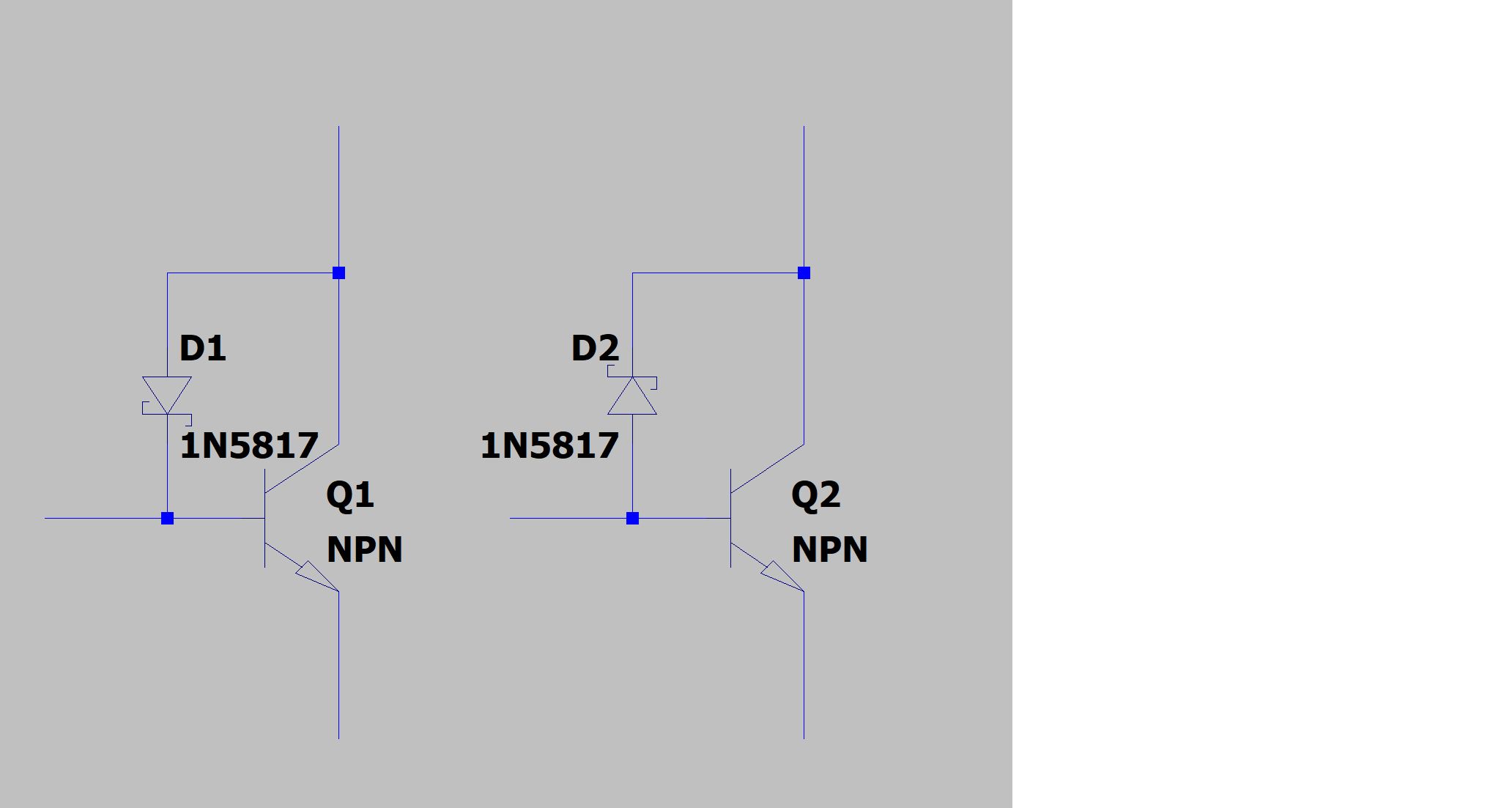

Variante Links oder Variante Rechts? Mit meinen eingeschränkten
Elektronikkenntnissen sind beide irgendwie wenig bis gar nicht
sinnvoll....
Bei Variante links kann die Basisspannung doch nicht unter die
Kollektorspannung - Uf von der Schottky Diode fallen? Damit könnte der
Transistor doch gar nicht (ordentlich) sperren?
Und bei Variante rechts würde die Schottky ja nur was machen, wenn man
an die Basis eine Spannung anlegt, die größer als die Kollektorspannung
ist?
Beim erstellen des Bildchens fiel mir dann auch wieder ein, wo ich diese
"komischen Zipfel" schonmal gesehen hab.
von H. H. (Gast)
> ist?
Der Kandidat bekommt 100 Punkte!

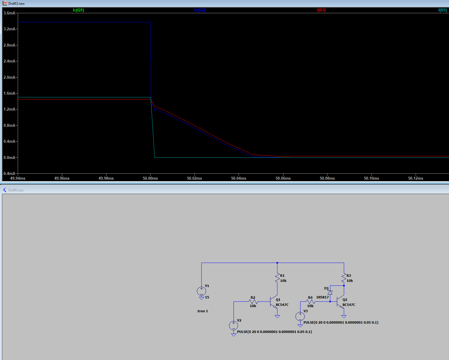

von J. T. (chaoskind)
hmmmm, ok es geht ein Hauch weniger Strom durch R3 als durch R1, was
(für mich) gleichzeitig ein bisschen Sinn macht, aber zur selben Zeit
auch gar keinen.
Ein bischen Sinn, weil durch die Diode ja zusätzlicher Strom fließen
kann. Keinen Sinn macht es, weil durch den Basiswiderstand in beiden
Varianten im geschalteten Zustand der gleiche Strom fließt.
Weiter "gemessen". Der Strom durchd den Basiswiderstand ist zwar gleich,
aber bei der Variante mit Schottky fließt fast nichts davon durch die
Basis des Transistors? Wie kann der dann überhaupt schalten? Großes
Fragezeichen!

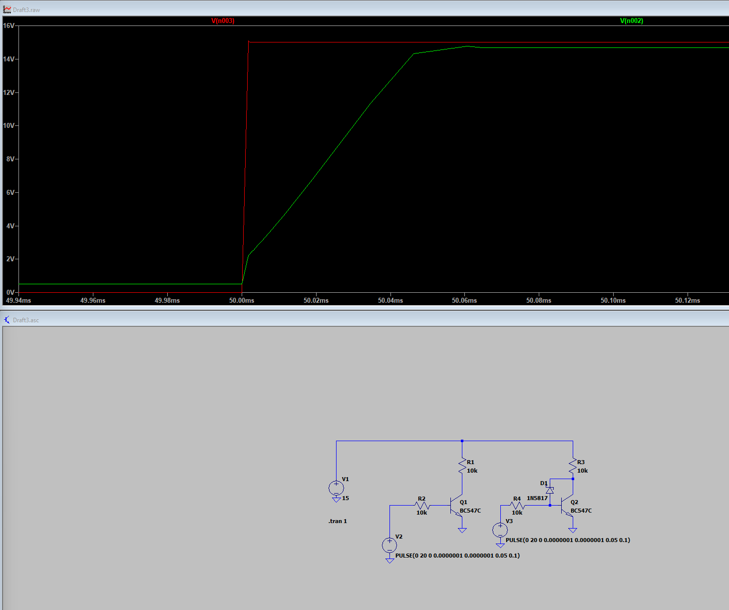

Beim Abschalten ist der Kollektorstrom bei der Schottkyvariante deutlich
schneller aus (knapp 2us gegen knapp 60us), allerdings steigt die
Kollektorspannung bei der Schottkyvariante wesentlich langsamer wieder
an als die der anderen.
Aber was da passiert, verstehe ich so überhaupt gar nicht.

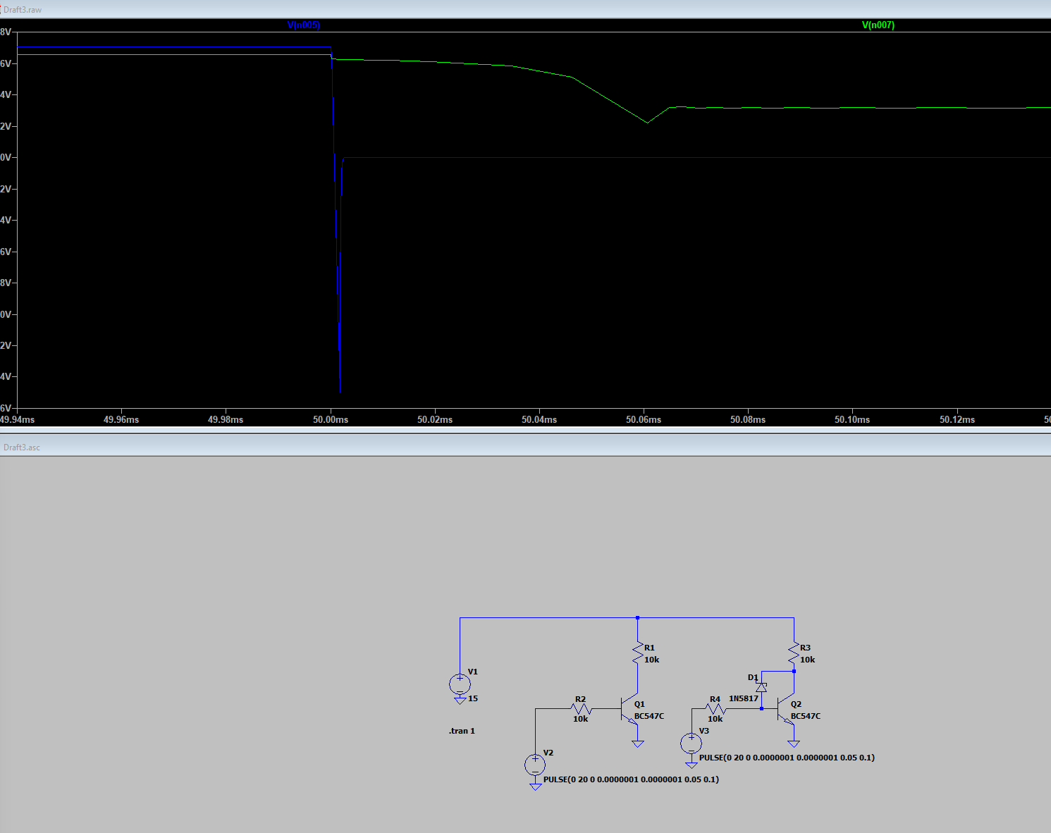

Mir fällt auf, dass ich mir die Schaltvorgänge noch nie so richtig
angeschaut habe. Wo kommt diese negative Spannungsspitze an der Basis
vom Transistor ohne Schottky beim Abschalten?
Und auch die Spannung direkt an der Basis der Schottkyvariante fällt
viel langsamer, als die Spannung an der Basis ohne. Warum ist der Strom
genausoviel schneller aus, wie die Spannung langsamer aus ist?
vielleicht hier mal lesen, was unser Tomas Schaerer vor langer Zeit mal
geschrieben hat in seinen Mini-Kursen:
https://www.elektronik-kompendium.de/news/thema/miller-kapazitaet/
