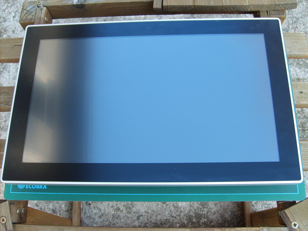

Ich habe einen speziellen PC (alles im Monitor), auf dem läuft eine
spezielle Firmware auf Unbuntu-Basis, mit der ich nichts anfangen kann.
Diesen PC möchte ich auf Windows umbauen.
Gibts ein Tool, das diesen PC durchsucht und mir eine Liste mit der
darin verbauten Hardware macht?

von Andreas M. (amesser)
Da sieht eher nach einem industriellen Panel PC aus, insbesondere wegen
der 24V Stromversorgung. Dreh halt die Schrauben raus und schau rein.

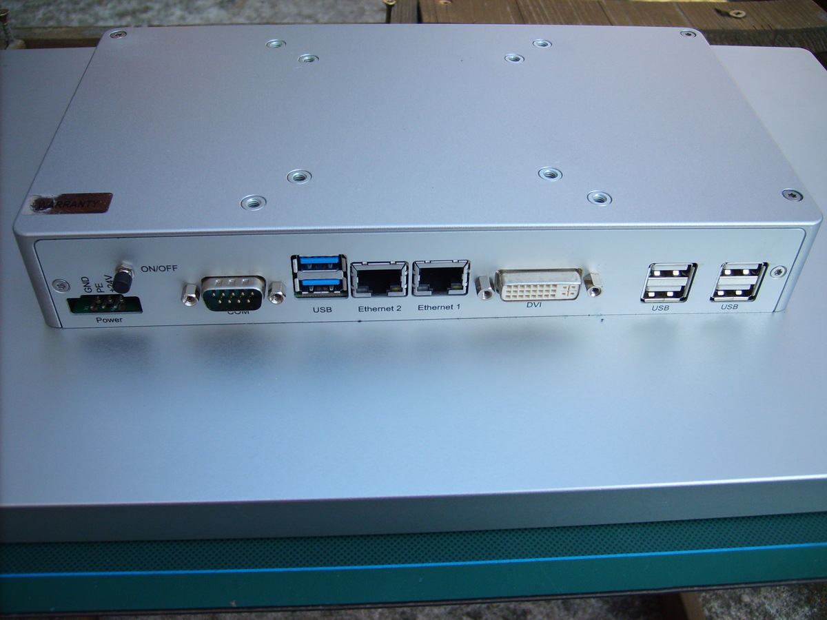

von Peter N. (alv)
Das optische Innenleben eines PCs sagt nicht viel aus.
4G Ram, 128G SSD (auf dem Bild nicht montiert).
Peter M. schrieb:
> einen Stick
> mit einem Live Linux oder WinPE in eine der weißen USB-Buchsen stecken
Die 4 weißen USB-Buchsen hängen an einem eigenen Hub. Das könnte auch zu
Bootproblemen führen.
Erstmal muß ich rausfinden, wie ich bei dem Ding ins BIOS komme...
von Sandra (sdr_f169)
Der Monitor stammt von Christ und wird wahrscheinlich eine AMD  GX-415GA
CPU haben (sollte auf dem Aufkleber nach "Single Board Computer" dann
noch "AMD" stehen). Ausgeliefert wurden diese mit Windows 7 Embedded.
Unterlagen dazu siehe Anhang.
von Harald K. (kirnbichler)
Windows 7 war das letzte Windows, das keine USB3-Unterstützung mit sich
brachte, und daher auf Rechnern, die nur USB3-Ports haben, nicht ohne
Aufwand installiert werden kann.
Will heute noch jemand ernsthaft irgendwas mit Windows 7 anstellen?
'Ne Tastatur solltest Du anschließen, um ins BIOS-Setup zu kommen, das
wird mit dem Tatschkram nicht gehen.
Welche Taste zu drücken ist, steht im Manual, das Sandra verlinkt hat.
Das Board ist ein IB903 des Herstellers Ibase.
"Datenblatt"
https://www.ibase.com.tw/english/download/Embedded_Computing/Disk-Size_SBCs/IB903_Datasheet.pdf
Manual
https://www.rosch-computer.de/file.jsp?aid=1380&sku=IB903

DC-In des Boards 9-24V, wieso ist dann noch ein Spannungswandler 24V ->
16V davorgeschaltet?

von Pete K. (pete77)
Schau doch ins BIOS (F2, ENTF, F1 oder so), da steht alles drin, was
verbaut ist.
Dafür benötigst Du aber eine 24V Stromversorgung. Hast Du die?
