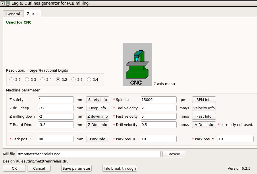

#8024742
Johannes K. schrieb:
"pcb-gcode.ulp"
Wo ist das denn her? Bei meinem Eagle 7.7 gibt's das nicht, aber evt. funktioniert mill-outlines.ulp - das GUI ist jedenfalls recht eindrucksvoll und am Ende kommt sowas raus:
M48
M71
G21
G90
T01C0.0
T02C0.8
T03C0.8
T04C0.2
T05C0.6
T06C0.8
T07C2.0
T08C3.0
T09C-1.0
T10C2.0
T11C0.4
T12C0.8
T13C0.9
T14C1.2
T15C1.5
T16C1.6
22
T17C3.2
23
24
M999 Gesamt 78 ; CNC-Drills
25
G36 T10
26
G00 X-12.50 Y15.00
27
G01 Z-3.80
28
G00 Z03.80
29
30
G01 X-0.54 Y01.65
31
G01 X-0.54 Y01.65
32
G00 Z03.80
33
#5522
34
M999 Gesamt 3 ; Holes
35
G36 T 9
36
M998 frsen von Bohrungen grsser Tn
37
G00 X45.60 Y50.00
38
G01 Z-3.80
39
G03 X45.00 Y50.00
40
G00 Z03.80
41
42
G00 X88.60 Y07.00
43
G01 Z-3.80
44
G03 X88.00 Y07.00
45
G00 Z03.80
46
47
G00 X88.60 Y50.00
48
G01 Z-3.80
49
G03 X88.00 Y50.00
50
G00 Z03.80
51
M74
52
M30 Device ende
