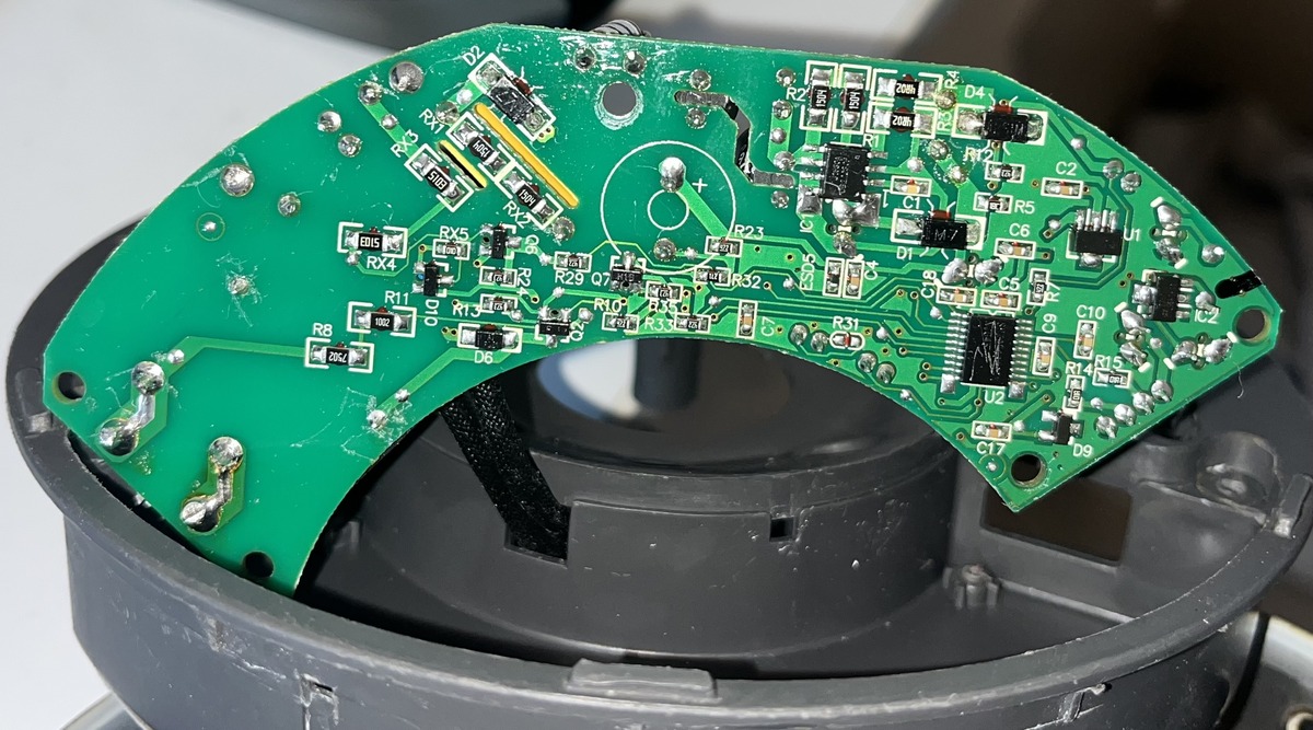

Unser Wasserkocher mit Temperaturregelung funktioniert nicht mehr
richtig.
Problem: sobald man den Wasserkocher auf die Grundplatte stellt, fängt
das Gerät an zu heizen.
Abschalten tut es von selbst erst verzögert
Die Temperatur Einstellung (Wassertemperatur zwischen 50 und 100 °C) hat
keine Auswirkungen auf die Endtemperatur beziehungsweise das Abschalten.
Im Inneren, keine offensichtlichen Beschädigungen, keine aufgeblähten
Kondensatoren, keine verbrannten Stellen.
Im eingebauten Zustand habe ich gemessen (Multimeter): Dioden, die
Widerstände und zum Teil die Kondensatoren, ohne hier ein offensichtlich
defektes Bauteil zu finden.
Relais im ausgebauten Zustand gemessen, okay
Welche Bauteile Stehen noch im Verdacht?
Netzspannung kommt beim Varistor über die beiden Kabel an.

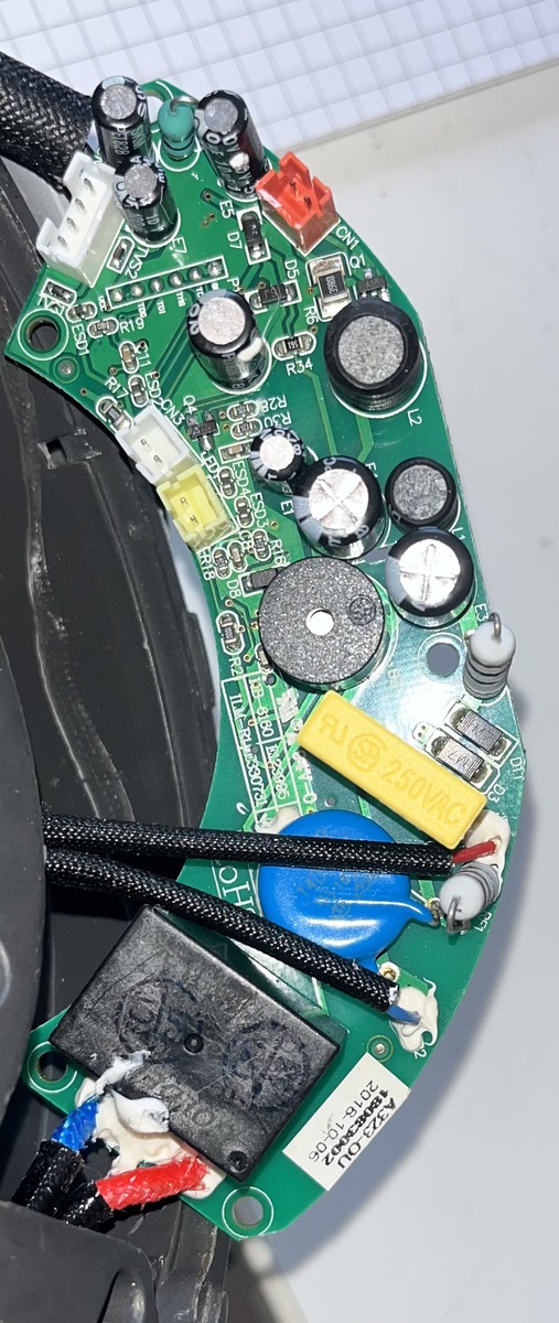

von Achim K. (achim67)
Der kleine, schwarze Würfel ist ein Relais für die Heizung? Würde sagen,
das klebt. Die Verzögerte Abschaltung macht dann wahrscheinlich ein
Schutzschalter bei Übertemperatur...
Meine Idee dazu.

von Max M. (fraser-island)
Ja das Relais hatte ich auch im Verdacht.
Ausgelötet und gemessen:
Spule 700ohm (ok)
Schaltkontakt (NO) war O.L also auch ok.
Ich versuche dieses noch unter Last zu messen (230V Steuerspannung) das
würde zumindest erklären warum das Gerät immer Vollgas gibt.
Die beiden Relaiskontakte gehen ans Anfang und Ende des Heizelements.

von Klaus R. (klaus2)
Und der Fehler bleibt? Ntc / kontakte ok? Eigentlich dürfte der doch
erst anfangen zu heizen wenn man auf Start drückt oder? Prüf Led
parallel zur Spule?
Klaus.
ES GEHT WIEDER!!
Ich weiß zwar nicht genau warum und wieso aber Hauptsache es geht
wieder.
Danke für euren Beistand.
von Mani W. (e-doc)
> wieder.
AEG Prinzip:
Ausschalten, einschalten, geht...
Ausbauen, einbauen, geht...
Der Fehler wird wieder auftreten...
Abgebrannte Relaiskontakte können immer wieder hängenbleiben...
von Thomas R. (thomasr)
Der X2 des Kondensatornetzteils ist im Sterben begriffen. Das kommt
wieder...
von René H. (mumpel)
Thomas R. schrieb:
> Der X2
Du meinst den blauen Kondensator? Der lässt sich sicher tauschen.
von H. H. (hhinz)
René H. schrieb:
> Thomas R. schrieb:
>> Der X2
Nö.
Ich sehe nur einen "RX2", keinen "Der X2". ;)
von Thorsten S. (thosch)
Das rot markierte Teil ist ein X2 Kondensator. Den würde ich mal
auslöten und die Kapazität messen. Drr hat vermutlich nur noch 2/3 oder
weniger seines aufgestempelten Nennwertes.

KÖNNTE sein weil da noch ein 8-Beiner zu sehen ist und eine Induktivität
in seiner Nähe => Schaltnetzteil.
Andererseits ist der X2 in Reihe mit einer Diode D2 was auf ein
Kondensatornetzteil hinweist. Genaueres kann ich auf den Bildern icht
sehen...
Ich hatte auch schon Geräte mit zwei Netzteilen, eins für 24Volt
(Relais) und eins für 5 Volt (Mikro). Warum nicht auch gemischt, ein C
und ein SMPS?
Kannst du den 8-Beiner mal in groß fotografieren damit man die
Beschriftung lesen kann?

Er sieht äußerlich zumindest nicht mitgenommen aus. Messen wird schwer,
zumindest im Gerät, da ist alles zu eng und kurz.
Ich habe ein neues Relais besorgt und hoffe dass damit wirklich das
Problem gelöst ist.
