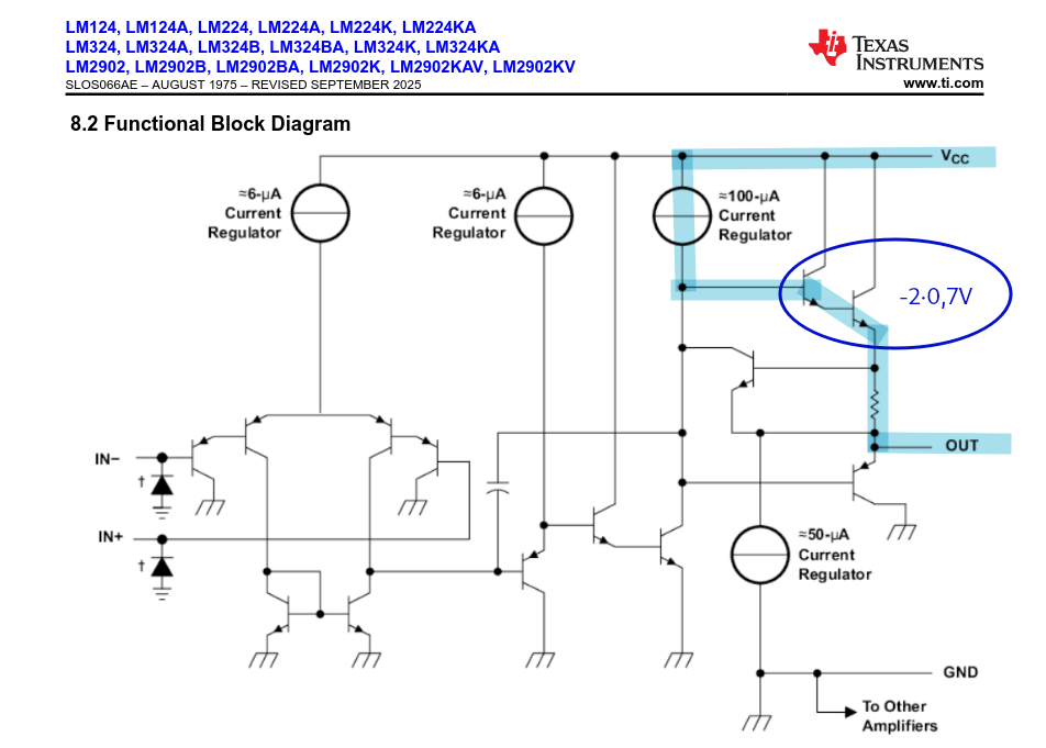

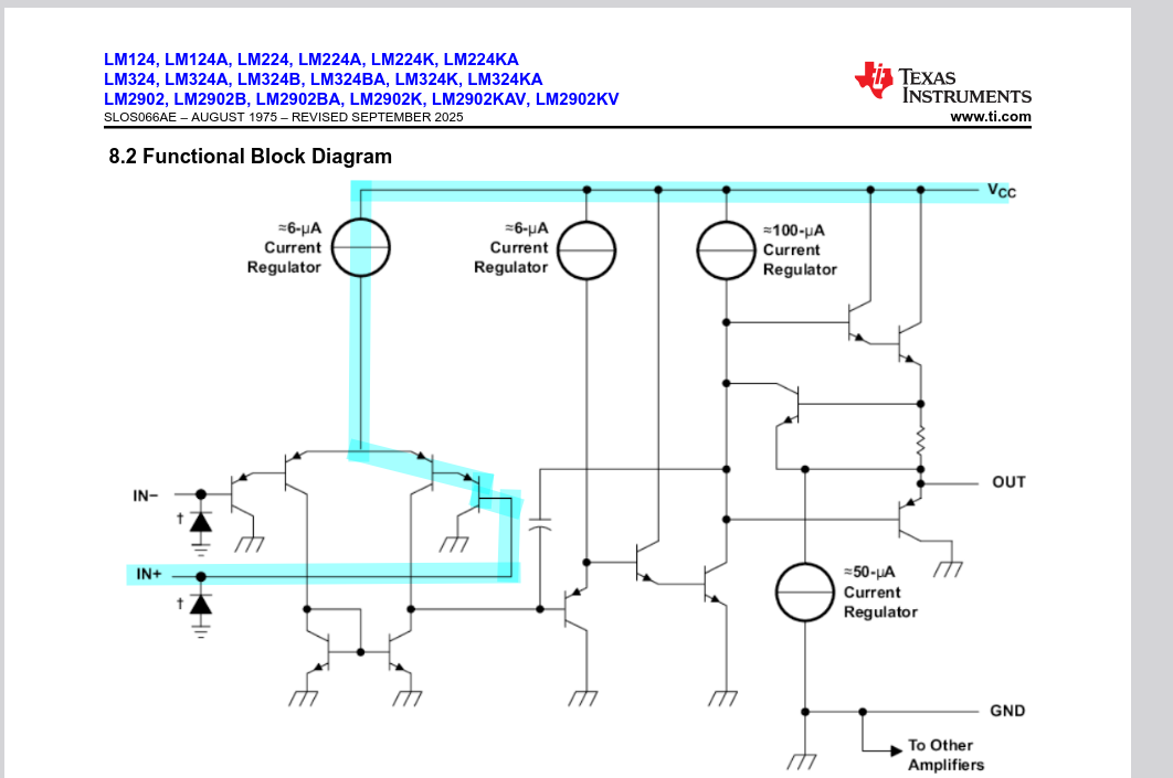

Geht nicht, der Operationsverstärker kann nicht "nichts" verstärken.
> habe es mit dem LM324 aufgebaut.
Dieses IC funktioniert sowohl am Eingang als auch am Ausgang nur mit
maxinal 1,5V weniger als die Versorgungsspannung V+. Außerdem tun sich
alle Operationsverstärker schwer damit, Ausgangsspannungen nahe an V-
auszugeben. Wenn man das wirklich braucht, betreibt man sie mit einer
negativen Versorgungsspannung (deswegen heisst der Pin V-).
Dazu kommt, daß er keine hochohmigen Mosfet Eingänge hat. Der
Eingangsstrom belastet deine hochohmige Quelle.

von Bruno V. (bruno_v)
Zwischen Out und -In gehören 4-5M

Es gibt keine idealen Operationsverstärker. Schau dir den MCP6002 an,
der ist nahe dran.

von Re (r42)
Robert W. schrieb:
> Da brauchts keine Widerstände. Ist ja
> sogar im Datenblatt eine Beispiel-Application: "Unity-Gain-Amplifier".
Es geht dabei nicht um unity-gain-Stabilität, sondern um die um die
Kompensation des (Common-Mode) Input-Bias-Current.
Der ist beim LM324 je nach Hersteller mit 20-50nA spezifiziert. Gibt

Weil der LM324 PNP-Darlington-Eingänge besitzt, die ihn tauglich machen
sollen für Eingangssignale bis auf 0V herab, gemeint ist die untere
Grenze seiner Spannungsversorgung.

Da beim LM324 der Bias-Strom aus dem Ausgang heraus fließt wirkt sich
ein offener Eingang (der den Bias-Strom blockiert) wie ein an diesem
Eingang angelegter hoher Spannungspegel aus. Da du den LM324 vermutlich
mit 5V versorgst, ist am Ausgang ein Pegel von 3,5 bis 4 V, also

1. Eingangsstrom LM324 fließt von IC zu GND. Gibt es Widerstand zwischen
Eingang und GND, so gibt es auch zusätzliche Spannung, die sich auf
diesem Widerstand bildet. Das erklärt, warum Vout etwas über Vin liegt,
und zwar umso mehr, umso größer ist Widerstand zwischen Vin und Gnd.
2. Vin von LM324 darf nicht höher sein als VCC - 1,5 V. Auch Ausgang von
LM324 ist so gebaut, daß Vout mindestens um 2*Vbe+Vke, d.h. auch ca. 1,5
Volt tiefer sein sollte als VCC. Deshalb ist die letzte Messung mit
4,17/4,48V fragwürdig.

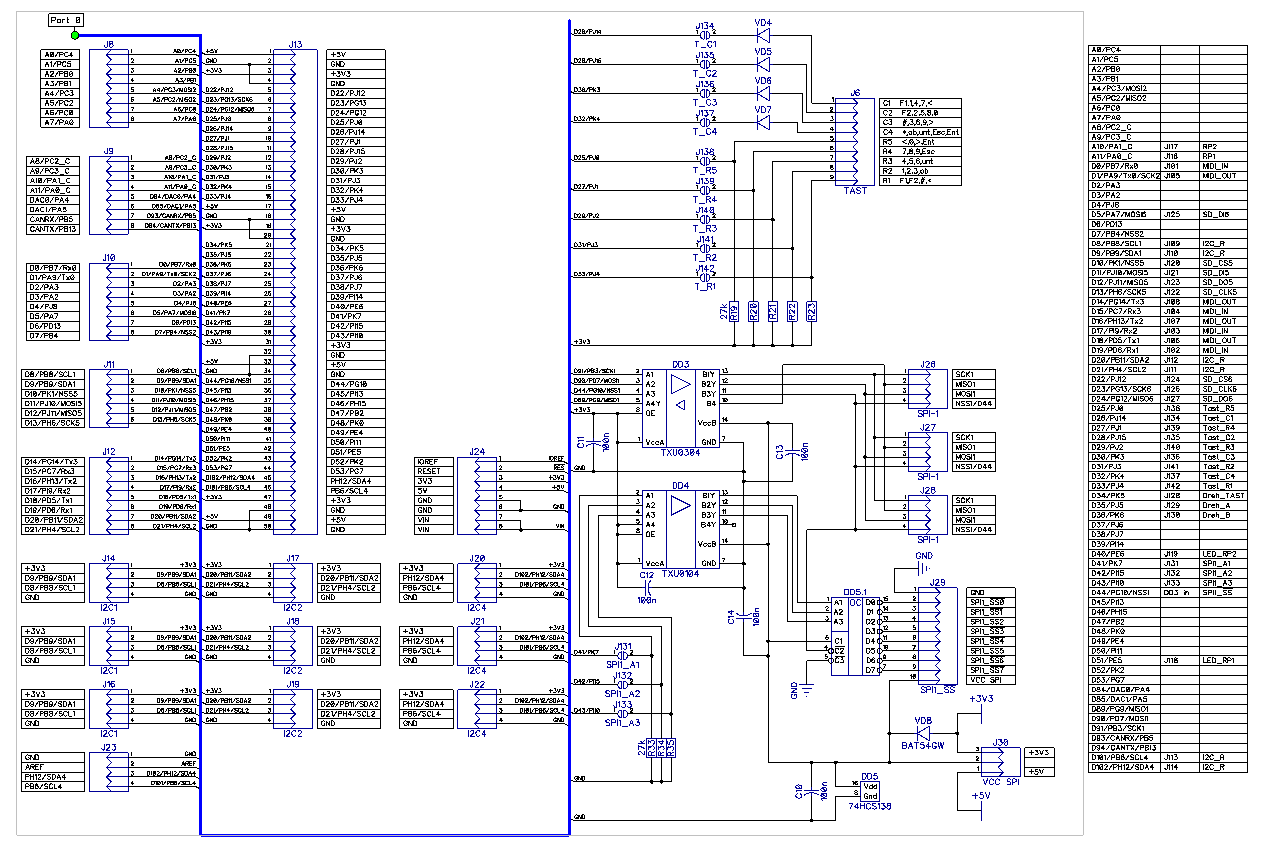

Griff! Und, das war wichtig für mich, spürbare Einrasten in der Mitte.
Ich möchte diese Poti als Geber verwenden, etwa um Tempi beim Abspielen
einzugeben (+/- Bereich). So sollte sinnliche NULL in der Mitte sein.
Jens M. schrieb:
> Was kommt raus wenn du die beiden Poti-Enden vertauscht?
Die sind fest auf die Platine gelötet... Ich werde aber mit anderen
versuchen. Ich habe noch 18 Stück, und die auf der Platine sind mit
Gleitkontakt über Lotbrücken geschaltet.
Auf dem Foto ist mein Spielzeug.

von Maxim B. (max182)
Danke für Tipps!
Ich denke, ich kann das in Programm berücksichtigen. Zustand von Poti
wird auf dem Bildschirm als Scala gezeigt. Trotzdem wäre es natürlich
angenehmer, wenn Rastpunkt genau in der Mitte von Scala steht. Auf Poti
ist 3V3 von Arduino Giga, ohne besondere Kunst. Und Giga hat
Inpulswandler, die 3V3 und 5V bereitstellen. Da beide Poti gleiche
Verhalten haben, hoffe ich wenigstens daß auch die anderen so sind. Zwar
möchte ich noch ähnlichen Poti mit grünen LED bestellen. Nur war die
Frage, ob es sich lohnt, statt 10k 2k-Variante zu nehmen (oder einen
OV-Puffer zwischen Poti und ADC).
Hier ist übrigens die Schaltung.
