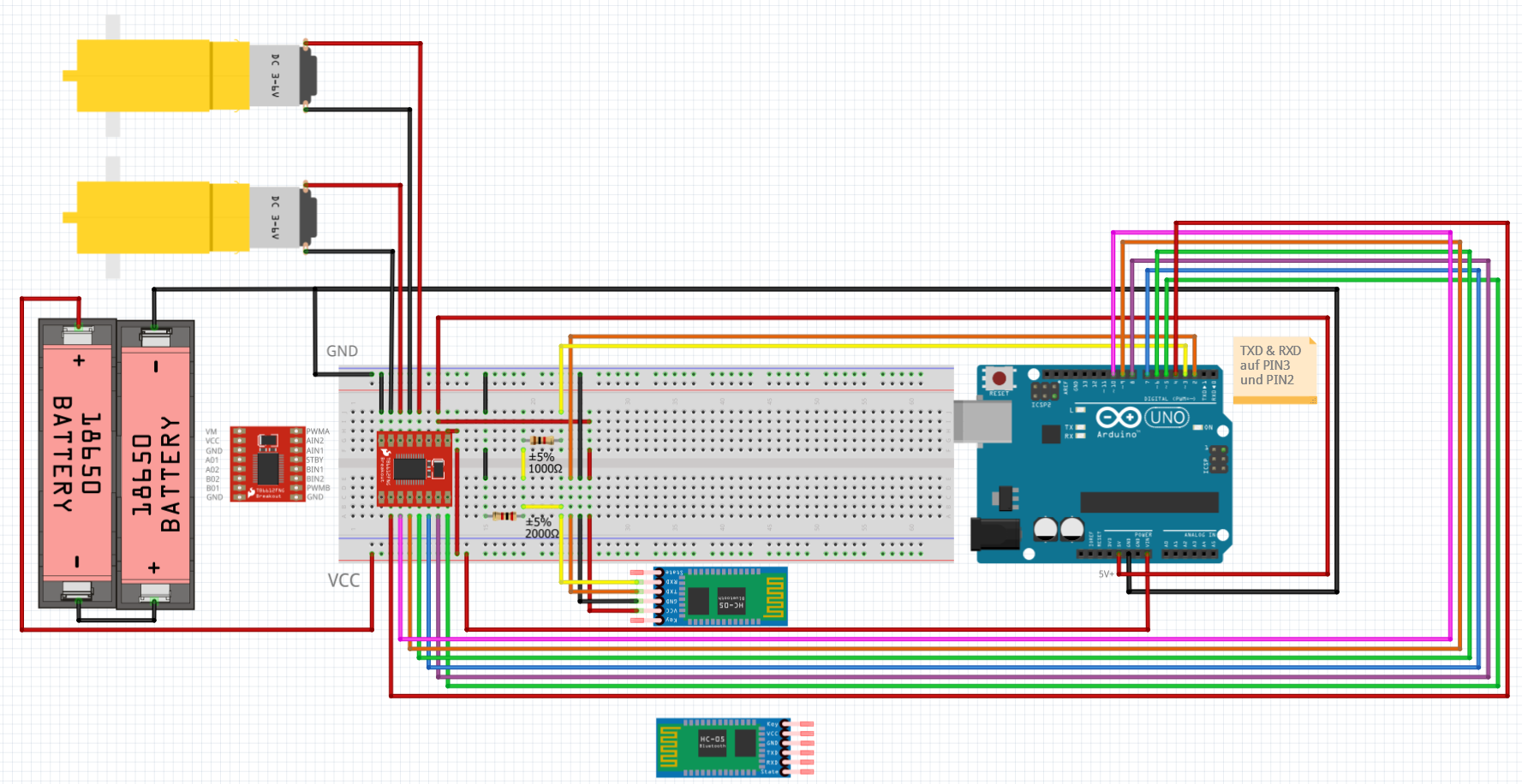

Ich baue ein kleines RC-Car mit:
Arduino Uno
TB6612FNG Motortreiber
2 DC-Motoren
HC-05 Bluetooth-Modul
2× 18650-Akkus in Serie
Ziel ist:
die Motoren über den TB6612FNG anzusteuern
den Arduino per Akku zu versorgen
den HC-05 zur Bluetooth-Steuerung zu benutzen
Ich möchte 2× 18650 in Serie verwenden, also:
Nennspannung: 7,4 V
voll geladen: 8,4 V
Meine Idee war:
Arduino soll daraus 5 V Versorgung für Logik/Module bereitstellen
TB6612FNG soll die Motoren treiben
HC-05 soll mit eingebunden werden
Arduino-Versorgung
Ich möchte wissen, ob ich die 7,4–8,4 V aus 2×18650 sauber so einspeisen
kann:
über VIN / Barrel Jack (ehrlich gesagt, derzeit gerade präferierter)
oder ob ein Step-Down-Wandler auf 5V die bessere Lösung ist
HC-05 Pegelproblem
Ich nutze ein HC-05-Bluetooth-Modul.
VCC vom HC-05 an 5 V
RX-Pin vom HC-05 braucht 3,3 V Logik
Arduino Uno arbeitet aber mit 5 V Logik
Deshalb habe ich für Arduino TX -> HC-05 RX einen Spannungsteiler mit 1
k Ohm und 2 k Ohm Widerständen vorgesehen.
Ich möchte wissen, ob das so korrekt ist.
TB6612FNG Versorgung
VM = Motorspannung direkt vom Akku
VCC = 5V Logikversorgung
GND gemeinsam mit Arduino und HC-05
Ich möchte sicherstellen, dass die Trennung von Motorversorgung und
Logikversorgung so korrekt ist.
konkrete Fragen:
Arduino besser über VIN oder besser per Step-Down-Regler auf 5 V
versorgen?
Ist der 1k/2k-Spannungsteiler für HC-05 RX so korrekt?
Ist die Trennung von Motorversorgung (VM) und Logikversorgung (VCC) beim
TB6612FNG so richtig?
Seht ihr noch kritische Fehler in dem Aufbau?
Ich bin dankbar für jede Info die euch einfällt, habt aber bitte etwas
Nachsicht, ich fang gerade erst mit dem Hobby an ^^

Die Batterien sollten einen Tiefentladeschutz haben, oder ein kleines
2s Battery-Protection-Board zwischenschalten.

Am Motortreiber alle GND pins anschließen, oder einen Davon als
Signal-gnd exclusiv zum Arduino verbinden. Das Wäre dann schön
Sternförmige Masseverteilung mit dem Motortreiber im Mittelpunkt, das
ist besonders wichtig bei steckbrettverbindungen.

von Hans W. (hanswieland)
> kann: über VIN / Barrel Jack
Ja
Wenn dein HC-05 Board mit einem 3,3V Spannungsregler ausgestattet ist,
dann kannst du das so machen. Aber dann müsste auch bereits ein
Pegelwandler für Rx/Tx mit drauf sein.
Falls wirlkich nicht
Kann man so machen.
Zum
> TB6612FNG
sage ich nichts, den kenne ich nicht.
Steckbretter und Dupont Kabel sind zur Verteilung der Stromversorgung
problemtisch, da ihre Kontakt- und Innenwiderstände oft zu hochohmig
sind. In Kombination mit dem Anlaufstrom der Motoren riskierst du derart
starke GND Verschiebungen, dass die Bauteile kaputt gehen.
Verteile den Strom direkt vom Akkupack aus sternförmig zu allen Boards.
von Jack V. (jackv)
Die generischen Getriebemotoren in der technischen Dokumentation im
Eingangsbeitrag sind Spielzeuge, da sollte es selbst beim Steckbrett
keine nennenswerten Probleme geben. Außerdem sollen ja Logik und Last
getrennt werden.
Bei den Vibrationen und Bewegungen würde ich, wie andere vor mir,
hingegen schon Probleme erwarten. Lochraster oder freie Verdrahtung
wären wohl das Minimum.
Wenn ich das bauen wollte:
• Step-Down hinter den Akkus, um stabile 5V als Basis zu haben.
• LDO und ggf. Pegelwandler für das Funkmodul.
• Motortreiber würde ich selbst diskret bauen – da lernt man noch was
bei, und billige Transistoren tun den Job in diesem Fall
Aufbauen, gucken, was passiert, Fehler suchen, lernen :)

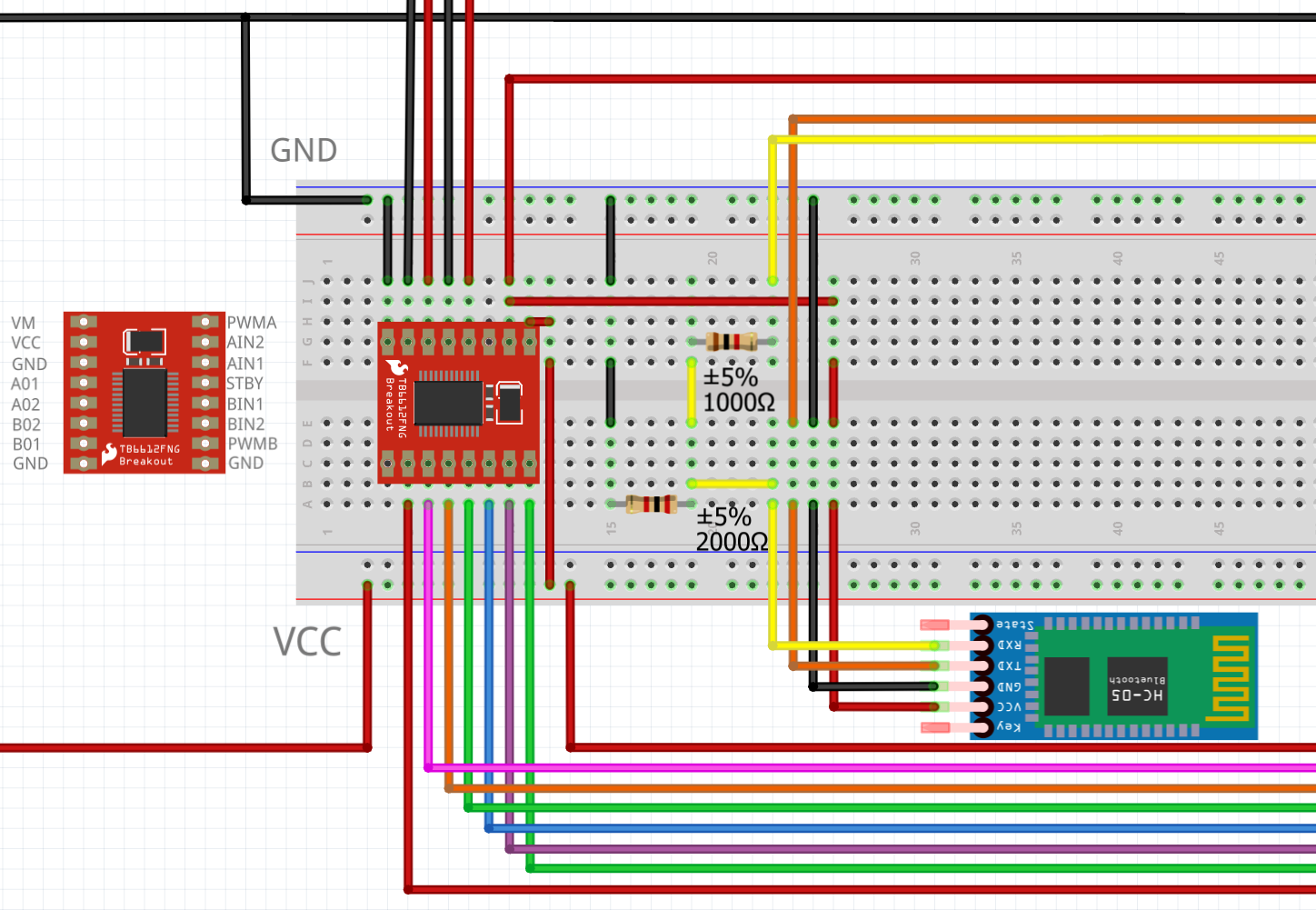

von Max (max1101)
Ehrlich gesagt fällt mir als Alternative zu Steckbrettern nur richtiges
Verlöten ein und das kann/wollte Ich derzeit noch nicht tun, um mich der
Elektronik aus didaktischer Sicht Schrittweise zu nähern, außerdem sieht
mein Geldbeutel gerade nicht gut aus.
Verstehe ich dich richtig, dass es wirklich garnicht Empfehlenswert ist
dieses Projekt auf Steckbrettern zu realisieren?
Ist die Sternenform nicht bereits durch die Schienen des Steckbretts
gegeben?
Mir gefällt deine Antwort, danke dafür ^^
Sicher spielt auch die Qualität des Materials eine Rolle. Mit meinem 30
Jahren Steckbrett und selbst gefertigten Kabeln hatte ich diesbezüglich
selten Probleme. Mit den neuen aus China aber schon oft.
Motoren ziehen beim Anlaufen aber so viel Strom, die sollte man meiner
Meinung nach gar nicht übers Steckbrett versorgen. Alles über 100 mA
sehe ich kritisch.
> gegeben?
Man kann sie so nutzen, aber die Kontakt- und Innenwiderstände versauen
es. Das zweite Foto zeigt, was ich meine. Und nein, durch Wackeln wird
es nicht besser. 100 mA würden dort schon 1 Volt Spannungsabfall
bewirken. Die Motoren nehmen beim Anlaufen sicher mehr auf.
> gegeben?
Das ist eher eine mehrfache Abzweigung. Die Zusammenführung nennt man
auch "Sternpunkt", und damit ist wirklich ein Punkt (so gut man sich
einem mathematischen Punkt halt annähern kann) gemeint.
Hans W. schrieb:
> 100 mA würden dort schon 1 Volt Spannungsabfall bewirken.
Kann ich auch so bestätigen, mir haben meine Steckbrettexperimente mit
Motoren auch einige Kontaktreihen, bzw das Plastik davon, zerschmolzen.
Die Ansteuerlogik hat aber aufm dem Steckbrett funktioniert.
von Jörg R. (solar77)
Hans W. schrieb:
>> gegeben?
Beide Fotos zeigen leider über welch schlechtes Material du verfügst,
inkl. dem Messgerät. Auf dem linken Foto dürfte dein Messgerät, mit der
geringen Auflösung, nichts anzeigen..also 0,00Ohm. Die ca. 5cm kurze
Drahtbrücke hat um die 1mR Widerstand.
Auf dem rechten Foto ist die Stromschiene unterbrochen (solche
Breadboards habe ich persönlich nicht) und du setzt keine kurze Brücke
ein, sondern eine längere Verbindung. Die Verbindungsleitungen scheinen
mir von nicht allzu guter Qualität zu sein. 10R ist viel zu hoch für
diese Konstellation.
J. T. schrieb:
> Wastl schrieb:
>> Zunächst müssen wir dich um Nachsicht bitten. Wir können nur
>> Schaltpläne lesen, aber keine solchen Fritzings
> Sprich doch bitte nur für dich. Nicht jeder hier ist zu blöd, aus der
> Skizze etwas zu entnehmen.
Die Sprache des Elektronikers ist der Schaltplan, kein Prosa und auch
keine klicki-bunti Wimmelbilder. Der TO hat sich sicherlich viel Mühe
gegeben mit dem Fritzing-Kunstwerk, aber es ist mühsam die Verbindungen
zu erkunden.
Zweifellos. Diesen Schund bekommt man heute für kleines Geld angedreht.
> inkl. dem Messgerät
Ist uralt, müsste man justieren.
Ich wollte mit dem Vergleichs-Foto vermeiden, daß jemand um die Ecke
kommt und sagt "Dein Multimeter zeigt bestimmt 9 Ohm zu viel an" (tut es
nicht). Ich habe noch andere Messgeräte, die sind sich alle einig
darüber, daß dieser Steckbrett Aufbau ungefähr 10 Ohm hat. Selbst wenn
es in Wirklichkeit nur 2 Ohm wären, ändert es nichts an der
Untauglichkeit des Materials für den Anwendungsfall.

von Johannes F. (jofe)
Diese Billigst-Steckbrett-Kabelchen aus China (Ali, Ebay, Pollin, etc.)
enthalten i.d.R. hauchdünne Eisenlitze, oft auch nur mangelhaft gecrimpt
oder irgendwie wackelig verpresst. Die taugen allerhöchstens für
niederfrequente Signalverbindungen, wo keine nennenswerten Ströme
fließen.

von Joachim B. (jar)
mache mit deinen Steckbrett Leitungen den Magnettest, die billigen sind
oft aus Eisen und haben den x-fachen Widerstand.
Ich nutze Kupferschaltdraht und jede Verbindung auf 2 gleiche Steckpin
Potenziale um auch dort Widerstände und Wackelkontakte zu minimieren.
