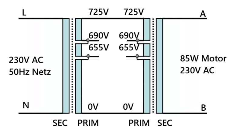

Nabend,
kleine Frage, ich habe zwei baugleiche Trafos:
Prim: 655V, 690V und 725V (Spule mit Zwischenabgriff)
Sek: 230V ~2,6A
Ich habe mal die Primärseiten der beiden bei 690V zusammengeschaltet
und die eine Sekundärseite mit 230V versorgt. An der anderen
Sekundärseite liegen 231V im Leerlauf an - klasse.
o-------. | .-725V    725V-. | .------o
        E | 3              E | 3
        E | +-690V----690V-+ | 3
        E | 3              E | 3
        E | +-655V    655V-+ | 3
230V AC E | 3              E | 3     85W Motor
 50Hz   E | 3              E | 3    (230V 50Hz)
        E | 3              E | 3
        E | 3              E | 3
        E | 3              E | 3
o-------´ | ´-0V--------0V-´ | ´------o
Mir stellt sich nun nur die Frage, welcher Verdrahtungsfall ist
effektiver? Beide Seiten bei 655V zusammen zu schalten ODER bei 725V?
Bei 690V war nun zum grundsätzlichen testen... Wird später mit 230V ca.
85W Motor belastet.
Danke.
VG
von Achim M. (minifloat)
Eher höhere Spannung zwischendrin, zur Vermeidung von Verlusten.

von Giovanni (sqrt_minus_eins)
falls die beiden Trafos wirklich absolut baugleich sind, kann man
0V, 655V, 690V und 725V auch gleichzeitig miteinander verbinden.
Falls man das nicht will, kann man die 725V Anschlüsse verbinden, da man
dann die geringsten Cu Verluste hat. Die Eisenverluste sind unabhängig
von der Verbindung.
Thorsten S. schrieb:
> hätte welchen Vorteil?
keinen.
wenn man die 725V Punkte verbindet, dann ist das ganze Kupfer an der
Leistungsübertragung beteiligt (also minimale Verluste) . Die 690V und
655V Anschlüsse hätten dann das gleiche Potential, und es würde kein
Strom fließen.
=> mein Kommentar war somit eher theoretisch (aber nicht falsch), aber
praktisch weniger relevant.

Trafos mit mehreren Anzapfungen haben nicht immer überall die gleiche
Stromtragfähigkeit, man kann alle verbinden, anderfalls die, die den
höchsten Strom können.
von Armin X. (werweiswas)
Hi
Ich würde nur einen der drei Anschlüsse verwenden.
Wenn die Trafos nicht ganz exakt gleich gewickelt sind ergeben sich
ungewollte Ausgleichsströme.
Mit Variation der HV-Wicklungen kannst Du auch in gewissen Grenzen die
Ausgangsspannung verändern, also vom Ersten den 690V Anschluss auf den
725V Anschluss des Zweiten. Dann hättest Du am Ausgang nur noch ca 219V.
Bzw anders herum ca 240V.
Die Toleranz der Trafos sollte ach zweiteres locker hergeben.
Nach unten sind natürlich auch bei Anschluss 650 - 725V problemlos
möglich. Anders herum müsste man zunächst den Leerlaufstrom messen ob
das noch geht.
Das Parallelschalten von Trafowicklungen ist heikel, da bereits
geringste Spannungsunterschiede (durch Fertigungstoleranzen) zu
Ausgleichsströmen führen. Diese fließen als hoher Kurzschlussstrom, was
zur Überhitzung, Beschädigung der Wicklungen oder zum Auslösen von
Schutzschaltern führen kann.
Identische Wicklungen auf demselben Kern: Wenn der Hersteller dies
ausdrücklich erlaubt, können identische Sekundärwicklungen zur
Stromerhöhung parallel geschaltet werden, sofern die Polung korrekt ist.
Es werden im Idealfall die 725V Wicklungen der beiden Trafos verbunden.
Wenn alle Wicklungen den gleichen Drahtdurchmesser haben, ist das der
Fall der geringsten Kupferverluste in den beiden Wicklungen.
von Thorsten S. (whitejack)
o-------. | .-725V--.  725V-. | .------o
        E | 3       |       E | 3
        E | +-690V  |  690V-+ | 3
        E | 3       |       E | 3
        E | +-655V  ´--655V-+ | 3
230V AC E | 3               E | 3
 50Hz   E | 3               E | 3
        E | 3               E | 3
        E | 3               E | 3
        E | 3               E | 3
o-------´ | ´-0V---------0V-´ | ´------o
Ergibt hier unbelastet gerade exakt 250V, habe aber Netz gerade nicht
gemessen...rechnerisch müssten es eher 255V sein...

von Andreas M. (andreas_m62)

Nein, es ist wie im allerersten Satz hier von mir beschrieben:
> Sek: 230V ~2,6A
Die Seite mit den Spannungsabgriffen ist auf dem Trafo als
Primärwicklung gekennzeichnet und die mit 230V als Sekundärwicklung!
So:
   SEK        PRIM    PRIM        SEK
o-------. | .-725V----725V-. | .------o
        E | 3              E | 3
        E | +-690V    690V-+ | 3
        E | 3              E | 3
        E | 3              E | 3
        E | 3              E | 3
        E | 3              E | 3
ist es aktuell aufgebaut.
Marcel V. schrieb:
> Aus diesem Kauderwelsch
Siehe auch Bild im Anhang.
Dieter W. schrieb:
> nämlich die Leerlaufspannung.
Interessant ist, dass in der Konstellation:
https://www.mikrocontroller.net/attachment/692982/Trafos.png
die Leerlaufspannung bei 231 V liegt.
> Trafo scheint etwas kundenspezifisches von BLOCK zu sein. Habe ich schon
> seit 15 Jahren liegen, weiß nicht mehr woher.
Ich vermute aus der Distanz es ist ein ganz normaler
Steuerspannungstrafo:
630VA, 690/230V mit +/-5% Anzapfungen.
https://www.block.eu/de_DE/produktvariante/st-6306923
Die Angaben:
https://www.block.eu/fileadmin/2c9ee4878d4e500c018d5ef29fc81502.Datenblatt_ST_630_69_23.pdf
passen. JUP

von H. H. (Gast)
Dieter D. schrieb:
> Anbei ein Rechenbeispiel,
Aus der Klapsmühle.
von Harald K. (kirnbichler)
Chantalle schrieb:
> Parallelschaltung und Reihenschaltung von Trafos auseinander
> halten
Er schrieb aber etwas anderes, nicht die Parallelschaltung von Trafos
sondern von Wicklungen...
Dieter D. schrieb:
> Das Parallelschalten von Trafowicklungen ist heikel!
Und zu dem Zeitpunkt ging es darum:
        E | 3              E | 3
        E | 3              E | 3
        E | +-655V----655V-+ | 3
        E | 3              E | 3
        E | 3              E | 3
        E | 3              E | 3
Und in dem Kontext war das völlig richtig, wie ich finde.
Ich würde den Fall:
   SEK        PRIM    PRIM        SEK
        E | 3              E | 3
        E | 3              E | 3
        E | 3              E | 3
        E | 3              E | 3
        E | 3              E | 3
eher eine Hintereinanderschatlung von Trafos nennen...
Wäre noch interessant wie Ihr das bewertet, ob es bei einem
"Rückwärtsbetrieb" für diesen Typ Probleme mit der Sättigung durch die
Spannungsschwankungen im Netz geben könnte...
Von mir ist noch das Rechenbeispiel für die Größe dieser Verluste:
Dieter D. schrieb:
> D.h. rund 6,5% mehr Kupferverluste auf der Wicklung, wenn statt der 725V
> die 655V verbunden würden bei gleicher zu übertragenden Scheinleistung.
Wegen so einem Wording, wenn die Skizze alles klar stellt, schaut man
einfach hinweg.
Chantalle schrieb:
> Diese Rechnung ist für den vorliegenden Fall korrekt, das wenn ein Trafo
> mit dem gleichen Draht gewicklet ist in sehr guter Näherung der
> Widerstand linear mit der Spannung steigt.
Genau so ist es. Das Problem könnte sein, dass die zwei Außreißer im
Betragen nach unten sich schwer täten, wenn sie es selbst rechnen
müßten. ;)
Es gibt noch einen weiteren Grund, die Trafos auf der 725er Wicklung zu
koppeln. In der Regel sind die letzten Wicklungen eher am Rand des
Wickelkörpers. Wenn diese nicht auch durchstromt sind, ist der
Temperaturgradient durch den Wickelkörper größer, was auch eine etwas
höhere mechanische Beanspruchung für diese Komponente bedeutet.
Marcel V. schrieb:
> Wenn das meine Trafos wären, dann würde ich einen Drehschalter vorsehen,
> um im Bedarfsfall die Spannung am Motor entweder erhöhen- oder absenken
> zu können!
Ist eine Möglichkeit. Damit könnte man einen Eingangsspannungsbereich
von +/-10% abdecken. Solange die Spannung an der 230V Seite den Nennwert
nicht >5% überschreitet, gibt es auch kein Problem mit der Sättigung.
Alternativ könnte man das Spiel umdrehen und die beiden 230V Systeme
verbinden.
Die Übersetzung ist 3:1 (690/230) und man hatte dann aber die
Einschränkung, dass im 230V System nur 1/3 der Nennleistung zulässig ist
(=Nennstrom).
Sollte aber bei 630VA und 85Watt Belastung nicht das Problem sein *).
Man hat dann auch einen Bereich von -/10% zur Verfügung, keine Gefahr
von Sättigung und hätte noch den Vorteil, dass es keinen
Einschaltstromstoß gibt.
*) 630VA/3 = 210VA
> verbinden.
> keine Gefahr von Sättigung und
> hätte noch den Vorteil, dass es keinen Einschaltstromstoß gibt.
Im Leerlauf haben beide Trafos auch deutlich weniger Verluste.
Die Alternative hätte daher nicht nur drei, sondern vier Pluspunkte.

So:
   725V-. | .-230V----230V-. | .-725V
        E | 3              E | 3
o--690V-+ | 3              E | +-690V--o
        E | 3              E | 3
   655V-+ | 3              E | +-655V
        E | 3              E | 3
230V AC E | 3    ~77V AC   E | 3     85W Motor
        E | 3              E | 3
        E | 3              E | 3
        E | 3              E | 3
hatte ich mal in Erwägung gezogen...?

Wenn Ihr Trafoerfahrenen sagt, dass es so "besser" ist, dann würde ich
das so machen. Vermutlich ist es auch in dem Fall "besser" die 725V
Windung zu verbinden...mit ca. 73V AC im inneren Kreis...
o--725V-. | .-230V----230V-. | .-725V--o
        E | 3              E | 3
        E | 3              E | 3
        E | 3              E | 3
230V AC E | 3    ~73V AC   E | 3     85W Motor
        E | 3              E | 3
        E | 3              E | 3
        E | 3              E | 3
bis 1A       bis 2,7A         bis 1A
Also diese Konstellation dann nur bis 200W belasten...
Am meisten Leistung würde man hier mit der 655V Windung nutzen können,
wenn ich nicht völlig falsch liege, dann hat man innen ca. 81 V mit 2,7
A max. wären 218 W....Wirkungsgrad mal außen vor...
Wird egal sein; ist dann eine Optimierung.
Geht man vom 690V-Anschluss aus, dann sind bei 725V die Cu-Verluste um
~10% höher, und bei 655V um ~10% kleiner.
Eisenverluste (Hysterese+Wirbel) auch etwa proportional Fluß^2 dann in
die andere Richtung.
Wird sich real in der Stromrechnung nicht auswirken.
Ich sehe den Vorteil eher in dem geringen Einschaltstrom und der
geringen Spannung im "Zwischenkreis".
Giovanni schrieb:
> Wird egal sein;
...mir ging es dabei NUR um den maximalen Strom den die Windungen
können...den möchte ich nicht überschreiten... und wenn man die höchste
Spannung wählt außen, dann hat man die geringste übertragbare Leistung
bei rund 200W, begrenzt durch den maximal möglichen Strom des
"Zwischenkreises" ... das meinte ich nur :-) Hier kommt dann nicht das
Eisen schnell an seine Grenzen, sondern das Kupfer...
Eben mal schnell umgeschraubt auf 725V primär - "Zwischenkreis" 74V -
Ausgang 230V.
Der Unterschied zu vorher ist, dass man nichts hört beim Einstecken,
kein Aufbrummen usw... auch im Leerlauf war die Kombi vorher gut zu
hören, nun gar nicht....völlig ruhig...
Schönes Gehäuse habe ich auch da, stehen schon drin - dann ist es
schnell abgeschlossen jetzt ...

von Manfred P. (pruckelfred)
> Man treibt den Kern ja auch durch Überlastung in die Sättigung, da die
> magnetische Flussdichte proportional zur Belastung zunimmt, oder?
Nein, eher sättigt er im Leerlauf, wenn an der Windungszahl gespart
wurde. Es gibt genug (Drecks-)Trafos, die im Leerlauf wärmer als unter
Last werden.
Wenn Du einen Stelltrafo besitzt, mache eine Meßreihe Strom bei
verschiedenen Spannungen und entdecke, dass der Strom irgendwann heftig
nach oben reißt.
Es ist doch wohl klar, dass bei einem Trafo die Wicklung mit der
geringeren Spannung den höheren Strom tragen muß, um die Nennleistung zu
liefern.
Die 700V-Wicklungen auf die 230V-Seite zu nehmen, halte ich für groben
Unfug.

von Marcel V. (mavin)
> Unfug.
Das System muss ja jetzt nicht mehr die vollen 600 Watt liefern können!
Wenn es mit nur max. 200 Watt belastet wird, dann ist das eine pfiffige
Lösung!
Natürlich wird das Gerät am Ende ein schwerer Eisenhaufen, aber was
soll's! Die Trafos sind doch sowieso schon da.
Trafos sind in einem alten Schweißgerätegehäuse eingebaut. Berlan
BWIG180 defekt bei Kleinanzeigen geschossen. Innereien weiter verkauft
zum Ausschlachten, Damit unter 10€ dafür gezahlt.
https://mannisweldingchannel.com/berlan-wigtig-inverter-schweissgeraet-180a-bwig180-test-erfahrungsbericht/
Konnte die Kabel, den Hauptschalter und auch den Lüfter darin einfach
weiter nutzen. Den 230V AC Lüfter habe ich an den 80V AC "Zwischenkreis"
geklemmt, der dreht ganz leicht mit wenn das Ding eingeschaltet ist...
passt alles und läuft.
Musste nur eine Einbausicherung und ein paar Aderendhülsen spendieren,
und ein neues Anschlusskabel, selbst die Schienen und Schrauben darin
konnte ich verwenden um die Trafos darin zu befestigen, passte alles
sehr gut...
Danke für die Tips hier. :-)
