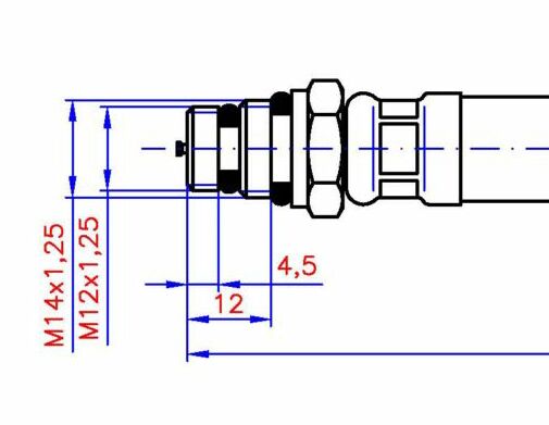

früher gab es mal zwei Adapter für Druckmessungen am Zylinderkopf über
das Kerzengewinde 12x1.25 und 14x1.25. Heute gibt es nur noch einen
Druckschlauch mit einem Kombigewinde für besagte 12 und 14mm. Oben die
techn. Zeichnung des Herstellers.
Besteht beim Eindrehen in das 12mm Gewinde nicht die Gefahr, dass man
das 14er Gewinde in das 12mm Gewinde rein manscht? Kernloch von 14x1.25
wäre 12.8mm.
Wobei es schon reicht, den ersten Gang des 12mm Gewindes einzudrücken,
damit man eine 12mm Kerze nicht mehr eindeutig eindrehen kann. Und dann
die Gefahr besteht, dass man die Kerze schief eindreht - mit den
bekannten Folgen.
Mich würde eure Einschätzung interessieren.

von Matthias B. (turboholics)
Hi!
Mit Gefühl eindrehen... .
Die ein-Gewindw-Adapter gibts auch immer noch, aber halt nicht im 4tlg
Sortiment zu 8€.
https://ebay.us/m/4vTCK5
VG
von Nick (b620ys)
Leg halt ggf. beim M12 eine U-Scheibe bei.
Die Gewinde sind ja bescheuert kurz. 0.8 * D ist die Regel für die Länge
bei Stahl in Stahl. Je nach dem Alu dann bis 2 * D.
Eigentlich ist der O-Ring an der Stelle auch eher jämmerlich. Soll der
im Gewinde abdichten? Wie oft?
-> Such dir dringend was Anderes.

Das ist Unsinn. Es gibt auch heute Kompressionsmesser mit
unterschiedlichen Gewinden, entweder mit Schlauch zum Aufschrauben auf
die Meßuhr oder als Adapter zum Aufschrauben auf den Schlauch und es
gibt Aufsätze mit Gummistopfen, die auf mehrere Gewindegrößen passen.
Und früher gab's auch Kompressionsmesser mit Kombigewinde. So einen habe
ich auch und der ist mindestens 30 Jahre alt.

von Hans H. (wen_h)
Michael L. schrieb:
> Was hat das überhaupt im Elektronikforum zu suchen?
Das Thema Kombigewinde sollte eigentlich unter Mechanik erscheinen, da
ist mir ein Fehler unterlaufen. Falls möglich, bitte verschieben.

von Hans H. (wen_h)
Sehe ich ebenso. Nur gibt es 14er Kerzen, die ein rel. kurzes Gewinde
haben. Die ganze Kombigewindekonstruktion darf also nicht zu lang
werden, weil sonst das 12er Gewinde auf dem Kolben aufschlagen wird.
Das Kombigewinde soll schließlich universell anwendbar sein.

Mit Hand wirst du niemals das größere Gewinde ins kleinere Gewinde rein
drehen.

Es gibt auch Reduzieradapter mit Innengewinde 12x1,5 und Außengewinde
14x1,5 für ein paar Euro, die man auf seinen Doppelgewindeanschluß
aufschrauben könnte.
von Nick (b620ys)
Hans H. schrieb:
>> früher gab es mal zwei Adapter ...
Es genügt ein Adapter. Am Schlauch M12 x 1.25 und dazu ein Adapter
M12x1.25 auf M14x1.25. Für die 4 € hats nicht mehr gelangt.

> Spätestens wenn ein Grobmotoriker das Gewinde im Zylinderkopf oder das
> des Messgerätes beschädigt hat, ist diese Kombi abzulehnen.
Sehe ich ebenso. Ich hielte für M12 und M14 zwei Schläuche für die
bessere Lösung. Billiganbieter machen dies zum Teil so (Bild).
> Soll der im Gewinde abdichten? Wie oft?
Sehe ich ebenso und das missfällt mir gewaltig.
Schon ärgerlich, dass man bei einem Premium-Angebot solche Pferdefüße
findet. Denn wenn ich schon richtig Kohle ablege (was hier der Fall
wäre), dann erwarte ich, dass alles perfekt realisiert ist.
von Frank O. (frank_o)
Hans H. schrieb:
> Fand eben ein Bild eines Kombigewindes in der Auführung M14/M18, damit
> käme ich deutlich besser zurecht. Denn da sind 4mm statt 2mm Unterschied
> im Durchmesser.
Du kannst sehr schön an dem Bild sehen, dass nicht einmal eine
Schlüsselfläche vorgesehen ist. Deshalb ist es schon unmöglich das
Gewinde mit dem größeren Gewinde zu versauen.
Einfach mal ausprobieren.
Und wenn du dann immer noch kein Vertrauen in dich selbst hast, dann
gilt wirklich der Spruch: "Warum lässt du es nicht machen?"

von Nick (b620ys)
Michael L. schrieb:
> Was soll denn daran falsch sein? Man dreht, bis man den Widerstand vom
> O-Ring spürt und dann noch ein wenig.
Wenn der O-Ring in einem radialen Freistich (so wie bei Gewinden üblich)
sitzt, wirkt er halt auch radial, also gegen das Gewinde. Der muss
eigentlich in einem axialen Einstich sitzen um da abzudichten wo auch
die Kerze abdichtet. Dabei nicht vergessen, dass Gewinde angesenkt sind.
Man kann, oder muss, einen leichten radialen Einstich machen wenn man
verhindern will, dass der Ring ständig rausfällt. Dann muss aber auch
der O-Ring ein fettes Teil sein.
Schau dir mal genau die Dichtscheibe von Kerzen an, dann wird klar wo
das Problem liegt.

von Michael L. (nanu)
> das Problem liegt.
Du bist wirklich ein Schwafler vor dem Herrn. Der TE hat bereits in
seinen 1. Beitrag ein Schnittbild von Gewinde und O-Ring gehabt. Das
funktioniert, seit Jahren, hervorragend, bei mir seit locker 30 Jahren
ohne defekten O-Ring und ohne Meßprobleme.
von Nick (b620ys)
Der O-Ring dichtet hier NUR im Gewinde ab. Das kann nicht funktionieren,
der O-Ring kommt nicht bis zum Gewindegrund und es entsteht ein
gewendelter Kanal wo das Medium durchkommt. Einfach mal zu Hause
Dichtungen im Sanitärbereich anschauen. Da sieht man die Konzepte und
auch, wie auf dem Gewinde gedichtet wird.
Lass ihn mal aus, dann geht es genauso, weil dann an der Planfläche
abgedichtet wird. Leider halt auch nicht ordentlich.
Sicherlich gibt es Leute die Anderen erklären können, dass ein O-Ring
gegen ein Gewinde abdichten kann. Deren einziges Argument ist dann, dass
der Andere ein Schwafler ist. Anders können Schwafler halt auch nicht
argumentieren, das ist deren Charakterisierungsmerkmal.
von Nick (b620ys)
Nachtrag:
Und genau darauf hab ich mich, das war die 2. Antwort überhaupt,
berufen:
Ganz spezifisch auf genau die Zeichnung bezogen. Nicht irgendwelche
anderen Ansätze oder Ausführungen von irgendwelchen anderen Leuten die
irgendwas in die Zeichnung reininterpretiren.
Es ist so wie gezeichnet.
Übrigens ist der zweite O-Ring-Einstich anders ausgeführt wie der Erste.
Jedenfalls kann der besser abdichten als der Erste. Wenn du Probleme
hast, technische Zeichnungen zu lesen und vor allem zu verstehen, lass
es dir erklären.
Die Erklärung kannst Du hier nochmal nachlesen:
Beitrag "Re: Kerzen-Kombigewinde an Druckschlauch, eure Meinung"
Ich kann meine Aussagen begründen. Das unterscheidet mich von

Ich möchte auch nochmal daran erinnern, dem TO geht es um einen
Kombiadapter, der in Zündkerzengewinde eingedreht wird! Also KEIN
Diesel!
Und genau an der Fläche sollte der O-Ring abdichten. Natürlich muss er
dazu etwas über das Gewinde überstehen.
Es geht hier ja nicht um eine Abdichtung zwischen -40 und +600°C und für
5000 Betriebsstunden, sondern nur um kurz Kompression zu messen.
Mein altes Kompressionsmessgerät hat einen konischen Gummistopfen und
wird nur gegengedrückt.
Geht auch, wenn man Platz genug hat um hinzukommen.
von Nick (b620ys)
Ach nee!
Und, kann das der linke O-Ring vom im ersten posting gezeigten Adapter?
Nee.
Damit der O-Ring radial nach aussen gedrückt wird, muss er mindestens
mit der halben O-Ringdicke über das Gewinde stehen. Ansonsten wird er in
das Gewinde gedrück.
Der erste Kontaktpunkt ist nämlich auf der inneren Kante der Senkung und
nicht auf der Kegelfläche der Senkung. Rampe und so weiter. Zeichne es
dir notfalls auf.
Ganz ehrlich?
Das ganze Thema war im Grunde schon von Anfang an eher lächerlich.
Schraub das scheiß Manometer da von Hand vorsichtig rein und guck, ob du
evtl.  in das andere Gewinde landen könntest.
Dann die Diskussion über die Haltbarkeit von dem Dichtring.
Ich habe beruflich und privat Kompression gemessen.
Aber wie oft? Das ist etwas, das macht man sehr selten.
Bis zum nächsten Mal ist der Dichtring an Alterung gestorben und wird
dann womöglich immer noch benutzt, weil man nicht dran denkt oder kein
passender Dichtring da ist.
Und im privaten Bereich? Da machst du vielleicht 2-3 Messungen in deinem
ganzen Leben.
Das ist die Realität.
