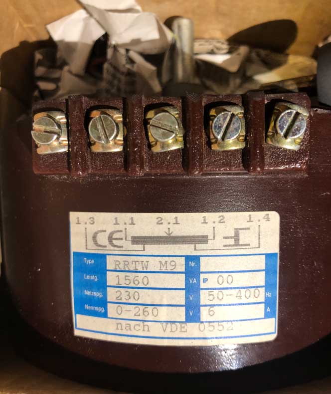

Forum: Analoge Elektronik und Schaltungstechnik Stelltrafo reo Anschluss
von T.M .. (max)

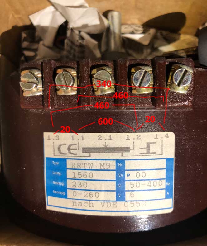

ich habe diesen Stelltrafo erhalten. Kann mir jemand erklären wie die
Anschlüsse zu lesen sind. Warum sind dort 5 Klemmen?
Danke
von Rainer W. (rawi)
Weil jede Wicklung zwei Enden hat und es zusätzlich noch den
verstellbaren Abgriff gibt.

von Marcel V. (mavin)
T.M .. schrieb:
> Warum jede Wicklung?
3 Wicklungen haben rechnerisch betrachtet 4 Anschlüsse plus den
Schleifkontakt!
T.M .. schrieb:
> Ist das kein Spartrafo?
Doch, es ist ein einstellbarer Spartransformator! An den beiden roten
Eingangsanschlüssen werden die 230 Volt eingespeist und an den beiden
gelben Ausgangsanschlüssen kannst du eine stufenlose Spannung zwischen 0
Volt und 245 Volt abgreifen.

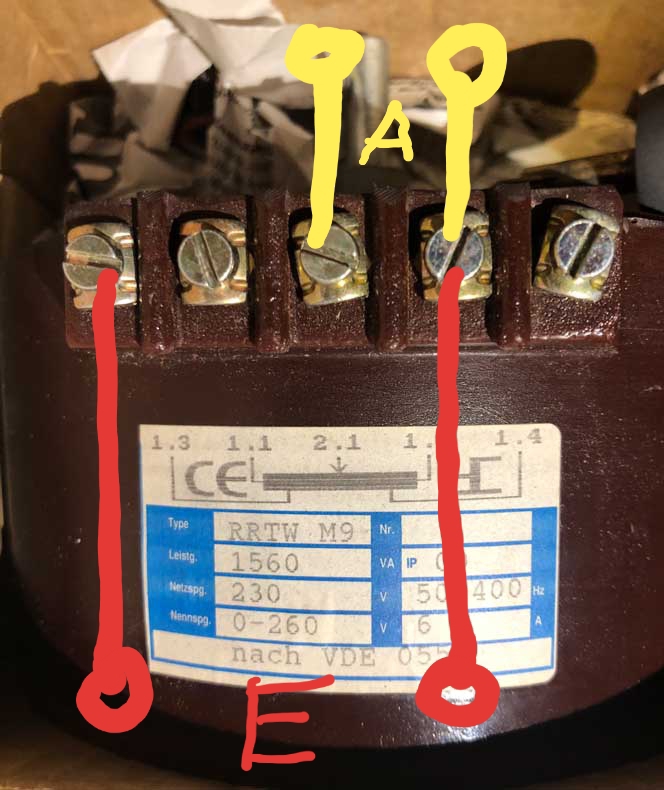

von Johannes F. (jofe)
T.M .. schrieb:
> Ja das schon, aber ich stehe gerade sehr auf dem Schlauch was den Trafo
> betrifft. Meinst du könntest ein kurzes ersatzschaltbild aufmalen wie du
> das mit dem Trafo meinst?  Das wäre toll. Danke
Das Schaltbild steht doch schon auf dem Aufkleber im Foto. Wo genau ist
denn das Problem?
Es handelt sich für meine Begriffe um eine(!) Wicklung (zwischen 1.1 und
1.2) mit zwei Anzapfungen (1.3 und 1.4) und dem verstellbaren Abgriff
2.1.
Ich lese die Daten so, dass man 230 V Netzspannung zwischen den
Anzapfungen 1.3 und 1.4 anlegt, dann sollte sich zwischen dem Abgriff
und einem der Wicklungsenden (1.1 oder 1.2) die Ausgangsspannung 0..260
V bewegen.

von Achim H. (anymouse)
Mir reicht für eine erste Einschätzung das Bild des Typenschilds im
ersten Beitrag, und vor allem die schematische Darstellung im oberen
Teil; allerdings würde ich mich nicht blind darauf verlassen, dass die
Reihenfolge der Klemmen auch mit der Reihenfolge der Anzapfungen im Bild
übereinstimmt.
Wenn ich das richtig verstehe, ist dies EINE Wicklung mit VIER festen
Anzapfungen und EINER variablen Anzapfung. Eine Anzapfung trennt doch
keine Wicklung.
Mit Anschluss an den äußeren beiden Anzapfungen kann dann eine Spannung
abgegriffen werden, die über den Eingangsspannungsbereich hinausreicht
(bzw. sogar etwas gegenphasig dazu liegt).
Vorgesehen ist vermutlich ein Anschluss über 1.1 und 1.2 (V_aus,max =
V_ein) oder 1.4 (V_aus,max > V_ein) -- oder alternativ über 1.2 und 1.3
(je nach gewünschter Drehrichtung des Trafos).

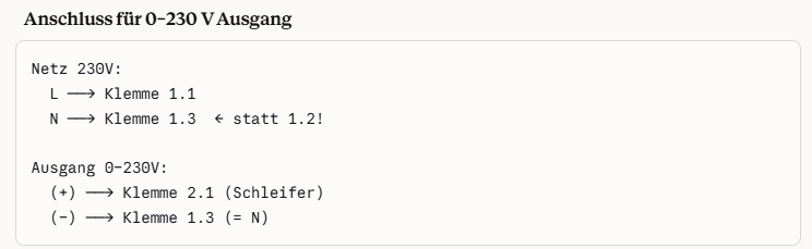

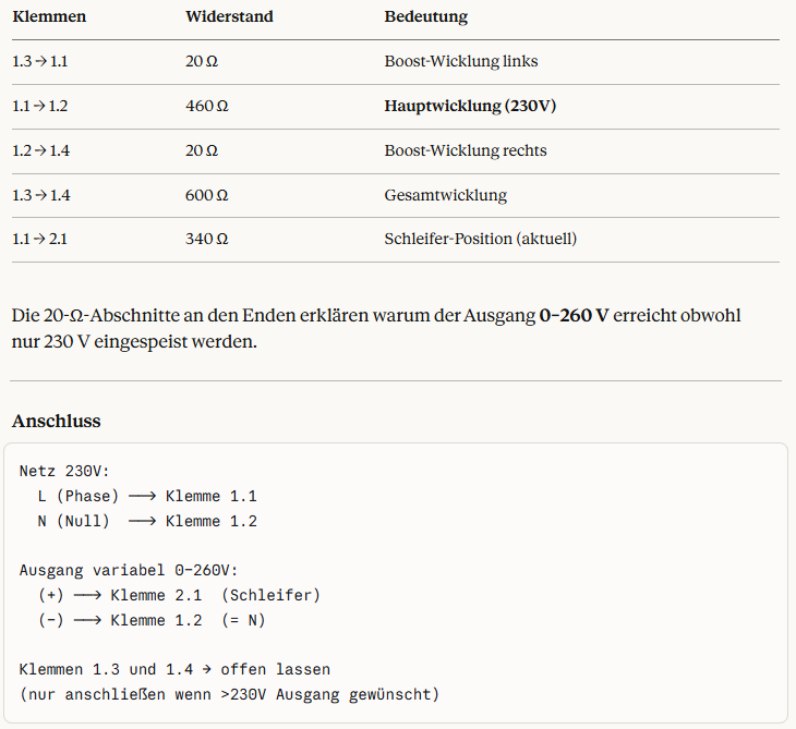

von T.M .. (max)
so ich habe das jetzt mal mit dem DE-5000 gemessen wie im Anhang. Werte
in Ohm
Ich hätte es auch so gesehen, dass der Trafo nur eine Wicklung hat die
an  1.3 und 1.4 beginnt und endet jeweils 1.1 und 1.2 Anzapfungen sind
jeweils nicht weit von den Enden entfernt.
1.1 und 1.2 sind dann für den 1:1 Betrieb
Habe mein Bild mal claude gezeigt und die Antwort ebenfalls im
Anhang...hat es ein bisschen verdreht.
Habe es jetzt mal ans Netz genommen und so kommt am Eingang und Ausgang
max die Eingangsspannung und das reicht mir:
Netz 230V:
  L (Phase) ──→ Klemme 1.1
  N (Null)  ──→ Klemme 1.2
Ausgang variabel 0–230V:
  (+) ──→ Klemme 2.1  (Schleifer)
  (–) ──→ Klemme 1.2  (= N)
T.M .. schrieb:
> claude
das ist alles nur geclaude
https://de.wikipedia.org/wiki/Claude_(Sprachmodell)
ein neues Buzzword nach ChatGPT?
Was hast du da gemessen?
Die Werte in Screenshot_2026-03-21_173913.png suggerieren:
20 Ω + 340 Ω + 20 Ω = 600 Ω
20 Ω + 460 Ω = 600 Ω
Nach dem DC-Widerstand sieht das nicht aus.
Das kommt schon rein rechnerisch nicht hin. 600 Ohm minus 2x20 Ohm
können niemals 340 Ohm sein!
von T.M .. (max)
Guter Hinweis, ich habe mir mal das manual vom Messgerät nochmal
durchgelesen. Hatte es bisher nur für Kondensatoren. Offenbar hat es den
Wechselstrom Widerstand gemessen. Hätte ich auf dcr umschalten müssen
wie ich jetzt weiß.
Hatte leider kein vernünftiges DMM zur Hand. Das billige Teil hat immer
nur 0 angezeigt

von Armin X. (werweiswas)
Uwe schrieb:
> So deutliche Typenschilder wie bei dem Ding ganz oben
> hat man leider nicht oft; nach VDE ist es auch noch!
Genau
Uwe schrieb:
> Ich würde einfach (die 5 Sicherheitsregeln einhaltend!) Netzspannung
> an die äusseren Klemmen anlegen und dann alle Spannungen messen,
> danach das Gerät verstellen und nochmals messen.
Genau das würde ich, wenn ich das Typenschild "lese" und die angegebenen
Spannungen in Kontext setze NICHT tun weil das den Typenschildangaben
widerspricht.
> denn das Problem?
> 2.1.
> V bewegen.
Johannes hat den richtigen Anschluss am  21.03.2026 14:13 schon korrekt
und ohne falsche Deutung richtig beschrieben.
Dazu gäbe es eigentlich nichts mehr zu ergänzen außer man möchte die
Ausgangsspannung unbedingt auf 230V begrenzen.
Ernsthaft?
Was meinst da, warum ich nach der Messmethode gefragt habe.
T.M .. schrieb:
> Offenbar hat es den Wechselstrom Widerstand gemessen.
Es gibt nicht DEN Wechselstromwiderstand. Ohne Angabe der Frequenz und
den Imaginärteil bzw. die Phasenlage sind die Werte eine Hausnummer.
Du brauchst eine DC-Messung des Drahtwiderstandes.
