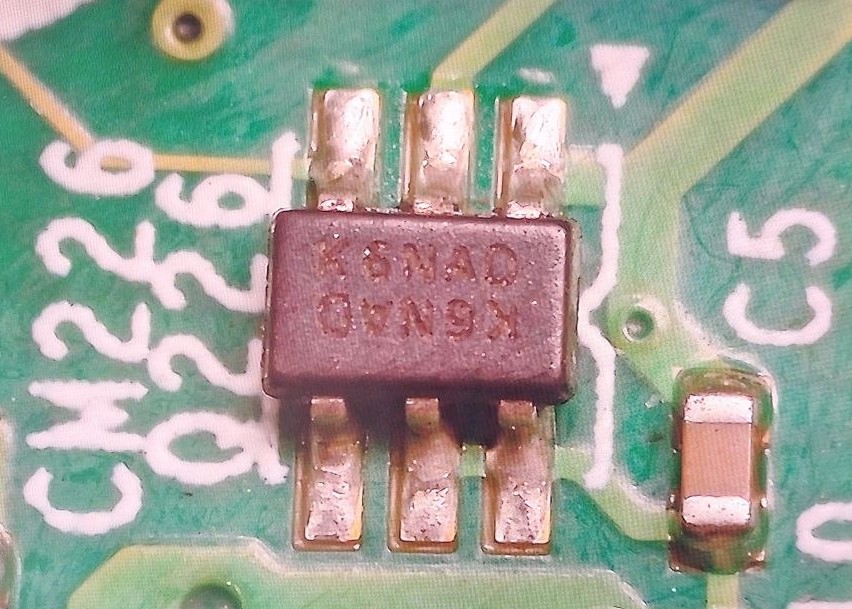

ich habe hier ein Supermicro-Mainboard (X9DRW-3LN4F+).
Das System friert sporadisch alle ~8-12h ein. Die acht RAM-Riegel, beide
CPUs sind geprüft bzw. bereits getauscht. Ebenfalls habe ich schon alle
Elkos getauscht.
(Ich weiß, dass sich das nicht mehr lohnt - aber jetzt will ich es erst
recht wissen..)
BGA-Lötung der Southbridge ist unauffällig.
(Leichtes verwinden des Mainboards und Wärme/Kälte führt zu keinem
Ausfall.)
Nun habe ich das ganze Board stückchenweise mit Kälte/Wärme gestresst
und dabei ist reproduzierbar ein Bauteil aufgefallen. Bei nur kurzem
Abkühlen (1 Sek) mit Kältespray stürzt das System sofort ab. Das
Mainboard lässt sich auch erst nach ~15 Sek wieder einschalten. Auf
Wärme reagiert das Bauteil nicht.
Nach dem abkühlen und sofortigem aufwärmen lässt sich das Board
ebenfalls sofort wieder einschalten.
Was könnte das für ein IC sein?
Abmessungen ca. 2,1 x 1,3mm ohne Pins

von Gerald B. (gerald_b)
Der Vielschicht-KerKo daneben, könnte es möglicherweise auch sein. Die
liegen beide so dicht beieinander, das sich das beim Ansprühen schwer
unterscheiden lässt.
von Lothar (Firma: HZB) (analog_art)
Löte mal C5 neben dem IC richtig schön lange und heiß nach! (ca. 20 sec)
Keramische C verlieren über die Zeit ihre Kapazität. Nachlöten bringt
die Keramik über die Rekristallisationstemperatur und die alte Kapazität
ist wieder da.
Und dann teste noch mal mit Kältespray.
Wäre schon interessant, ob es der C ist.
