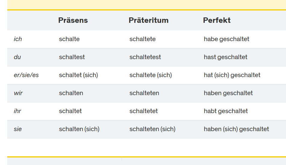

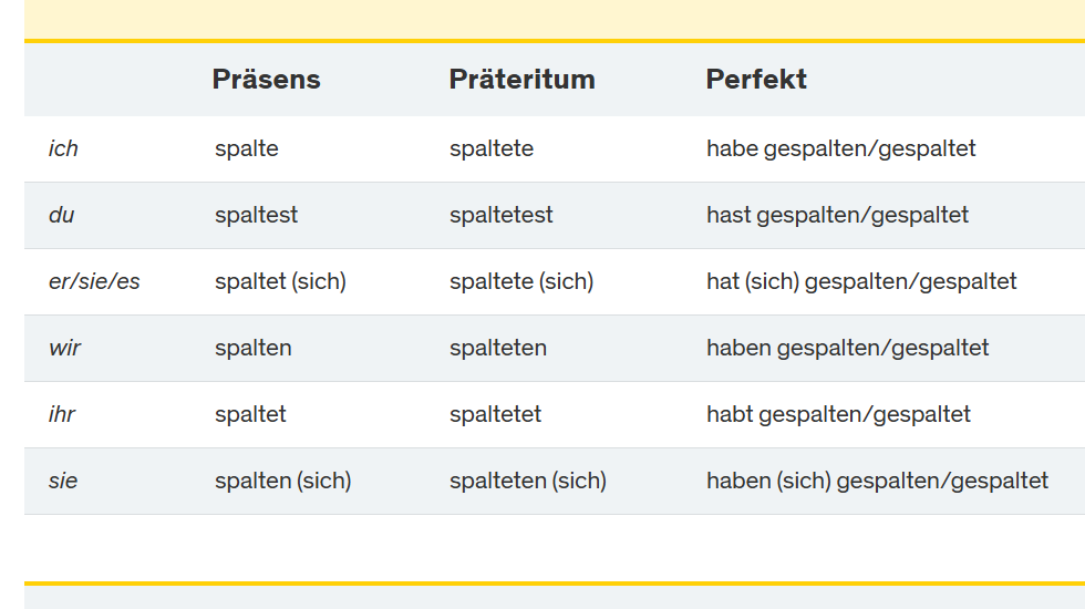

eingeschalten ausgeschalten
Wozu zwei s verschwenden, wenn man noch genügend der scharfen S übrig hat?
Wie schön, das es ganze Regelmeter vom "Duden" gibt und Millionen von Deutschen die jeweils nach der anderen Ausgabe gedrillt wurden.
Ist halt nur die Frage wann man in der Schule war. Die Lehre des Lebens, das der Schule folgt: " ... is wurschd ... "

#8026912
Re D. schrieb:
Und der TO spricht von "schalten"
Genauer spricht er von "eingeschalten". Bei solchen lokalen sprachlichen Variationen weiß man natürlich nicht, ob die Bedeutung auch vom allgemeinen Sprachgebrauch abweicht.
Regel: Da das Verb „einschalten“ regelmäßig ist, lautet das Partizip Perfekt immer „eingeschaltet“. (wiktionary)

Stefan M. schrieb:
Das Ding "triggert" mich aber jedesmal arg...
Hier hat mal irgendwer "etwas schält ab" geschrieben, Jahre ist's her (und die Forensuche hilft nicht, da sie nicht zwischen a und ä unterscheidet).
/Das/ triggert erst mal, sag' ich Dir.
Manfred P. schrieb:
Ostzone und ein paar Schluchtenscheißer.
Ich kenn's von Leuten aus SÜdwestdeutschland.
Die sagen dann auch "anderst" (und einige hier im Forum schreiben das sogar).
