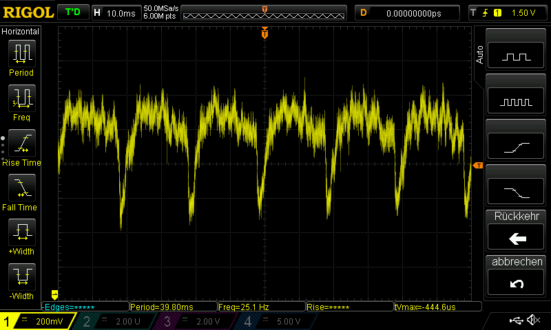

von Alram L. (alram)
Stefan R. schrieb:
> Wenn du vom Gleichrichter aus dem Plus folgst:
> C168, (C166?), C158.
Danke für den Tipp ... dann gehe ich das mal so durch. Gleich beim C168
wird es spannend => siehe Oszi Aufnahme. Dabei waren Masse/Tastkopf bei
den nächst gelegenen, bedrahteten Bauteilen angebracht. Sollte also
halbwegs richtig gemessen sein :)
Ich meine mal, dass C168 wohl auch am Ende seiner Lebensdauer ist:
- die Spannung ist unbelastet bei etwa 14,6V
- Da die Uhrzeit nicht eingestellt ist, blinken die 4
Siebensegmentanzeigen im Sekunden rythmus. Das erzeugt die Belastung
welche man sehr gut sehen kann:
- da geht die Spannung um 1,7V runter und 50 Hz ripple geht in den 500mV
Bereich
Also ich glaub den kann ich gleich mal tauschen ... ausser hier erklärt
mir jemand, dass das so sein sollte ... :)
Am C169 ist die Spannung noch vollkommen ungeregelt und geht ohne
Belastung auf den Spitzenwert der Wechselspannung minus zwei
Diodenstrecken hoch, die der Trafo ohne Last liefern kann. Mit vier
eingeschalteten Ziffern/Segmenten wird es weniger sein.
Erst am C166 nach dem einfachen Regler mittels der drei Transistoren
sollte es geregelte Gleichspannung sein. Spätestens am C158 sollte es
einwandfreie Gleichspannung sein ohne Brumm. Ebenso am C148 und C136.
Viel Erfolg!
mfg

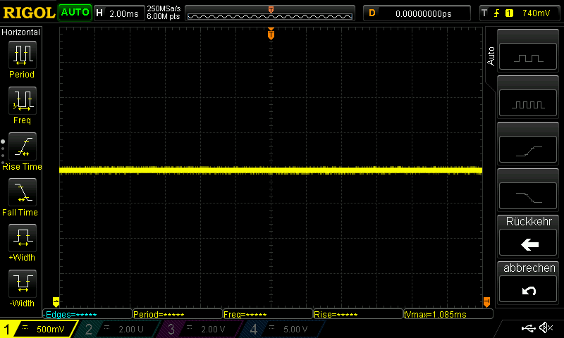

Danke - das hab ich mir dann auch gedacht, nach dem ich vorschnell C168
getauscht habe und sich genau nichts am Oszi Bild geändert hat :)
Am C158 sehe ich 100Hz Ripple mit 500mV => ist das zu erwarten oder zu
viel? Auch die Spannung ist am C158 nur begrenzt gut geregelt: je nach
LED Anzeige (mehr/weniger Segmente eingeschaltet) ändert sich diese
Spannung um 0,5V. Da C158 (wenn ich das richtig intepretiere) nur einen
Spannungsregler aus 2 Transistoren hat, ist das womöglich zu erwarten?
Am C166 sehe ich dann tatsächlich eine ziemlich stabile Gleichspannung
von 4,7V. Das Rauschen was ich da sehe, ist wohl die Grenze von dem was
mein Oszi messen kann (max. 60mV) und keinerlei Schwankungen im 100Hz
Chris K. schrieb:
> Schau dir auch C152 an.
Nichts zu sehen von einem 50Hz brummen hinter dem R-C Glied R152/C152
KA2201. siehe screenshot (DS1Z_QuickPrint11.png) - da werden die 50Hz
sauber ausgefiltert, welche am C158 noch sehr deutlich zu sehen sind.

Jetzt hab ich mal einen anderen Ansatz verfolgt: Bin einfach den Weg vom
Lautsprecher das Audiosignal entlang zurück gegangen um zu sehen, wo das
50Hz Signal her kommt. Fazit: es ist bis zum Pin 8 vom LA1260 (Tuner IC)
zu sehen - was wohl der Quelle vom analogen Audiosignal entspricht.
siehe: 5_LA1260_Pin_8.png
Bisher konnte ich an keinem anderen Pin vom LA1260 irgendetwas mit 50Hz
finden. Daher mal Frage in die Runde: wo würdet ihr nun weiter suchen?
