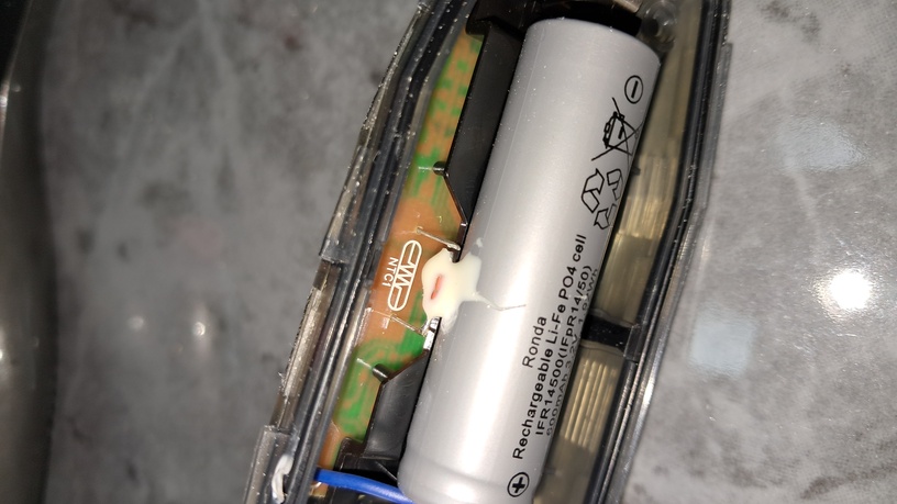

Ich benutze seit vielen Jahren Rasierapparate des Typs Remington PR1350
Normalerweise hielten die Dinger so ca. 4 Jahre (dann waren die Messer
stumpf und der Akku hat aufgegeben - leider sind Ersatzmessersaetze
teurer als eine Neubeschaffung - Dies hat dann zur Entsorgung gefuehrt)
Jetzt hatte ich binnen kurzer Zeit (gerade mal ueber die 2 Jahre) 2
Ausfaelle
(Keine Ladeanzeige und auch keine Ladung des Akkus)
OK, da man den Akku zur Entsorgung entnehmen soll, ist im Handbuch auch
das Zerlegen des Rasierapparates beschrieben - geht weitgehend
zerstoerungsfrei
OK, also zerlegt - oh, da haengt ein Bauteil frei (mit gebrochenem
Anschlussbeinchen) - aha, was soll das?
Die Stelle wird beim Ein-/Ausstecken der Spannungsversorgung (Netzteil)
mechanisch immer etwas belastet
Dies, verbunden mit der Unart, das Bauteil mit Heisskleber am Akku
festzulegen fuehrt schlussendlich zum Bruch des/der Anschlussbeinchen
Die Instandsetzung erwies sich als einfach - Beinchen wieder verloeten -
gut is - (Die Aufladung des Akkus funktioniert wieder - auch die
Lade-LED ist wieder gruen - Ladezeit bis Volladung ist wieder normal -
ca. 4-5h)
Es stellen sich jetzt ein paar Fragen:
i) Was soll das? (geplante Obsoleszenz?)
ii) Was, zum Teufel, ist das fuer ein Bauteil?
    Die Markierung auf der Platine zeigt und sagt NTC
    Pardon, wenig glaubhaft - ohne Ladespannungsversorgung ist das Ding
    hochohmig, bei anliegender Versorgungsspannung (5V) messe ich 0,714V
    Also eher eine Diode, oder?
    Beschriftet ist das Teil nicht - es ist ein kleiner Glaskoerper
    mit schwarzem Strich in der Mitte(sic!) - bei einer Diode haette ich
den
    Strich an einem Ende erwartet
    Vielleich kann mich ja jemand aufklaeren, damit ich nicht "Dumm
sterbe"
Ansonsten, vielleicht hilft die Beschreibung denjenigen, die solche
Rasierapparate verwenden
Viele Gruesse aus dem Sueden der Republik
Udo

NTCs in DO-35 oder DO-41 sind nichts ungewöhnliches.
Und deine "Messung" ist einfach Murks.

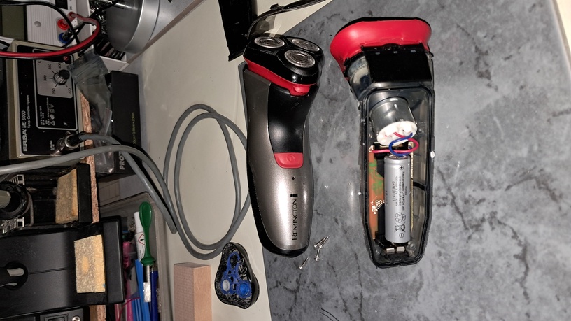

von Harald K. (kirnbichler)
Hast Du Dir die Bilder mal angesehen, bevor Du sie hier hochgeladen
hast?

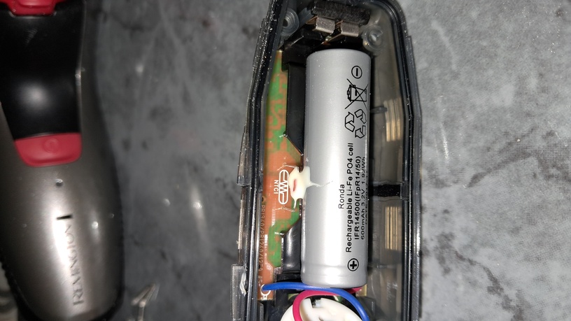

zu den Bildern (an den TO):
 Was ist der Unterschied zwischen "pic2" und "pic3"? Was genau kann man
dort mehr oder anders sehen, was bei der Fehlersuche helfen könnte?
Udo Edwin F. schrieb:
> was hast du zu bemaengeln?
Einerseits: Aus irgendeinem Grund sind die Bilder im Hochformat, aber
auf jedem davon liegt das Objekt QUER, d.h. nutzt so wenig Bildfläche
wie möglich.
Andererseits: Nichts von dem, was Du ausführlich in Prosa beschreibst,
ist auf diesen Bildern zu erkennen. Das eine, auf dem man den kompletten
Rasierer zeigt, zeigt vor allem 95 % anderer Dinge, und die beiden
anderen Bilder zeigen jetzt auch nicht allzu viel, was über die
Beschriftung des Akus hinausgeht.
Man könnte vermuten, daß der weiße Klecks in der Bildmitte den NTC
zeigen soll, aber Details sind nicht erkennbar, weil dazu das Bild rund
um diesen NTC etwa 98% anderen, irrelevanten Kram enthält.

von Udo Edwin F. (netfox)
Hallo Harald,
ich bitte um Vergebung und gelobe Besserung
Ich bin, leider, kein geuebter Fotograf
OK, PIC2 und PIC3 zeigen die gebrochenen Anschlussbeinchen
(pardon, aber bei mir ist es erkennbar)
Vermutlich muss ich tatsaechlich mit Vergroesserung deutlich naeher ran
Warum die Bild im Hochformat dargestellt werden - hmmm, gerade
ausprobiert
(wenn ich Querformat will, muss ich auch mit dem Smarty quer
fotografieren)
Na ja, ich bin ja noch lernfaehig
Auf alle Faelle, Danke fuer die Hinweise - ich werde mich daran halten
Udo
von Ron-Hardy G. (ron-hardy)
und dieser ist einfach Bestandteil der Ladeelektronik und überwacht die
Zelltemperatur

von Armin X. (werweiswas)
Wegstaben V. schrieb:
> Besorge dir neue hochstromfähige Zellen, löte diese ein, und nutze
> deinen Raiserer wieder wie gewohnt.
Das ist, fachlich gesehen, auch Quatsch!
Im Bild ist ganz Klar eine mit LIFEPO4 beschriftete Zelle zu sehen.
Noch nicht mal im weit verbreiteten 18650-Format.
Diese Zellen sollten deutlich länger als nur zwei odrr vier Jahre
durchhalten.
Ich gehe auch mal davon aus, dass der Rasierer "eigentlich" nicht
täglich geladen werden müsste, aber wegen der praktischen Aufbewahrung
in der Ladeschale totgekocht bzw -geladen wird.
