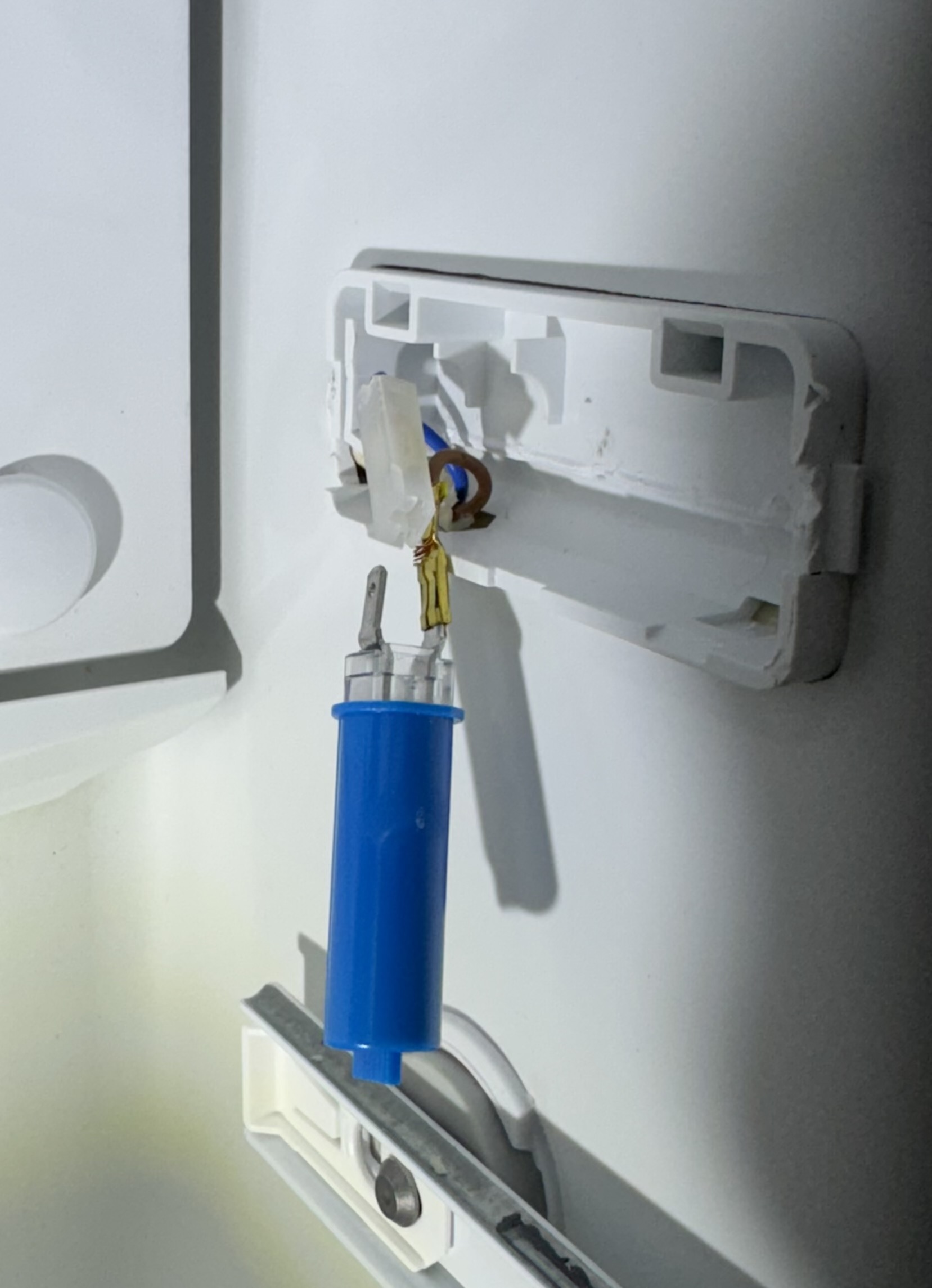

Vor 8 Jahren habe ich in neuer Küche den Siemens IQ700 KI39FP60
Kühlschrank einbauen lassen.
Seit ein paar Wochen war das große Kühlfach warm, der Rest auch etwas zu
warm. Ich ließ den Siemens-Techniker kommen, der für 229€ 3 Sensoren am
Kabelbaum austauschte und sagte "ich hoffe, es wird jetzt besser" -
keine Änderung.
Ich ließ ihn wiederkommen, Platine getauscht und ich war guter Hoffnung,
weil der Kühlschrank direkt ansprang. Am nächsten Morgen waren 0°C und
Gefrierfach OK, das obere Fach hatte aber 20°C. Etwas frustriert habe
ich mich erstmal anderen Sachen gewidmet. Nach 4 Tagen war das obere
Fach auf einmal kühl, das hielt aber nur einen knappen Tag an. Seitdem
wieder 20°+.
Ich ließ nochmal den Techniker kommen, der sagte, es läge an einem
eingeschäumten Sensor, der nicht getauscht werden könne und machte mir
das Angebot, dass ich für 1.050€+199€ Montage einen Ersatzkühlschrank
kaufen könne.
Es will mir nicht in den Kopf, dass es bei einem ansonsten fantastischen
Gerät nicht eine alternative Reparaturlösung geben könnte. Vielleicht
kennt sich hier jemand aus?
Herzlichen Dank,
Rudy

von Michael B. (laberkopp)
3 x Techniker und immer noch kaputt ?
Er hat nur 1 Reparaturversuch, denn du hast ihn ja geholt damit der
Kühlschrank wieder funktionsfähig wird, und nicht 233€ für nichts
ausgegeben werden.
Der darf mach Recht und Gesetzlage nun so lange kommen, bis der
Kühlschrank wieder funktioniert, ohne dafür erneut Geld zu verlangen.
Ein kompetenter Techniker, der weiss wie der Kühlschrank intern
aufgebaut ist, Vakuumisolation oder PU Schaum, kann neben den alten
defekten Sensor einen neuen einstechen von hinten bis an den Platz das
alten, und über die Rückseite ggf. mit einem neuen Kabel zur Elektronik
verdrahten.
Ein kompetenter Techniker hätte aber auch die Sensoren gemessen um
festzustellen ob sie wirklich kaputt sind, oder deren Auswertung.
Etwas merkwürdig finde ich, dass dein Gefrierfach kalt sein soll, das
ist ein vom Magnetventil dort hin geschalteter Kältekreislauf, dein
Gemüsefach 0 Grad hat wie vorgesehen, das ist ein zweiter vom
Magnetventil umgeschalteter Kreislauf der eigentlich auch das obere Fach
kühlt, dort hat es aber 20 GradC also Zimmertemperatur.
Klingt nicht logisch, es gibt keinen dritten Kühlkreislauf. Es gibt aber
haufenweise Ventilatoren, 3 Stück habe ich schon gefunden, um die Luft
irgendwo rum zu fächeln.
Denn deiner Beschreibung nach geht der Kompressor und das Magnetventil,
aber im oberen Teil so krasse Wärmeunterschiede
Selbst wenn deren Lüfter nicht läuft,
sollte es oben weniger als 20 Grad haben, denn das Gemüsefach wird ja
gekühlt.
Läuft der Lüfter im Kompressorfach und bläst die Luft unten raus ?

von Rudy F. (rudy_f)
Vielen Dank für die schnelle und ausführliche Antwort!!
Zahlen musste ich nur das erste Mal in der Tat und sonderlich kompetent
schien mir keiner der beiden. Die können nur noch nach Anleitung Teile
tauschen. Gemessen wurde da gar nichts.
Ich hatte auch gedacht, dass man einen neuen Sensor dranhängt und
meinetwegen nicht komplett einsticht und dann mit Trial&Error die
Temperatur so einstellt, dass es passt, aber der Kollege meinte, diesen
Sensor gäbe es nicht zu kaufen.
Warme Luft kommt unten raus, es ist ja ein Sondermodell, das gegen die
Physik die warme Luft nach unten rausbläst, würde ich jetzt auch nicht
wieder kaufen und Siemens hat das auch aufgegeben.
Am sonderbarsten fand ich, dass es 3 Tage nach der letzten Reparatur für
einen knappen Tag funktionierte. Ich denke, der starke
Temperaturunterschied zwischen Haupt- und 0°C-Fach liegt daran, dass
dazwischen ca. 3cm Dämmung eingebaut ist. Das 0°C Fach hat auch eher
2°C.
Könnte es sein, dass zwischen Haupt- und 0°C-Fach nochmal ein
Magnetventil ist oder eine Verstopfung?
Vielen Dank und einen guten Start in die Woche
Rudy
Neue Entwicklung:
Interessehalber habe ich den Deckel vom Sensor im Kühlraum geöffnet, um
mir den Sensor anzusehen. Dabei fiel auf, das eins von zwei Kabeln nur
drangelegt war, statt fest im Kabelschuh stecken, das fiel mir dann
entgegen. Das erklärt m.E. auch, warum für einen knappen Tag
zwischendurch der Kühlschrank wieder funktionierte, da war der Kontakt
wohl stark genug. Mit der Isolationshülse war der Kabelschuh schwer zu
stecken, weswegen der minderbegabte Monteur das dann wohl nur so
ungefähr drangemacht hat...
Ich habe den Sensor fest eingesteckt und mit einem Schrumpfschlauch
isoliert (nur drübergesteckt, nicht heiß angeschrumpft, aber in dem
Minikasten ist ja keine Bewegung). Leider keine Änderung. Könnte es
sein, dass der Sensor durch über 1 Woche Wackelkontakt "durch" ist?
Wisst Ihr, wie man den Selbsttest startet und die Piepser interpretiert?
Der Kollege meinte, 5 Piepser heißen Sensor kaputt, ich bekomme es aber
nicht gestartet. Habe schon beide Super-Tasten beim Einschalten
gehalten...

von Armin X. (werweiswas)
Rudy F. schrieb:
> Dabei fiel auf, das eins von zwei Kabeln nur drangelegt war, statt fest
> im Kabelschuh stecken, das fiel mir dann entgegen.
So ein Murkser.
Wer weis was der noch an Pfusch hinterlassen hat...
ICH würde jetzt erst mal alles prüfen. Auch den Anschluss der Sensoren
an die Steuerung.
Foto…
von H. H. (hhinz)
Rudy F. schrieb:
> Foto…
Und die "Crimpung" sieht auch nach grobem Murks aus.

von Wollvieh W. (wollvieh)
Rudy F. schrieb:
> Foto…
Das zerspante Plastikgehäuse spricht für eine fachgerechte Öffnung. :)
