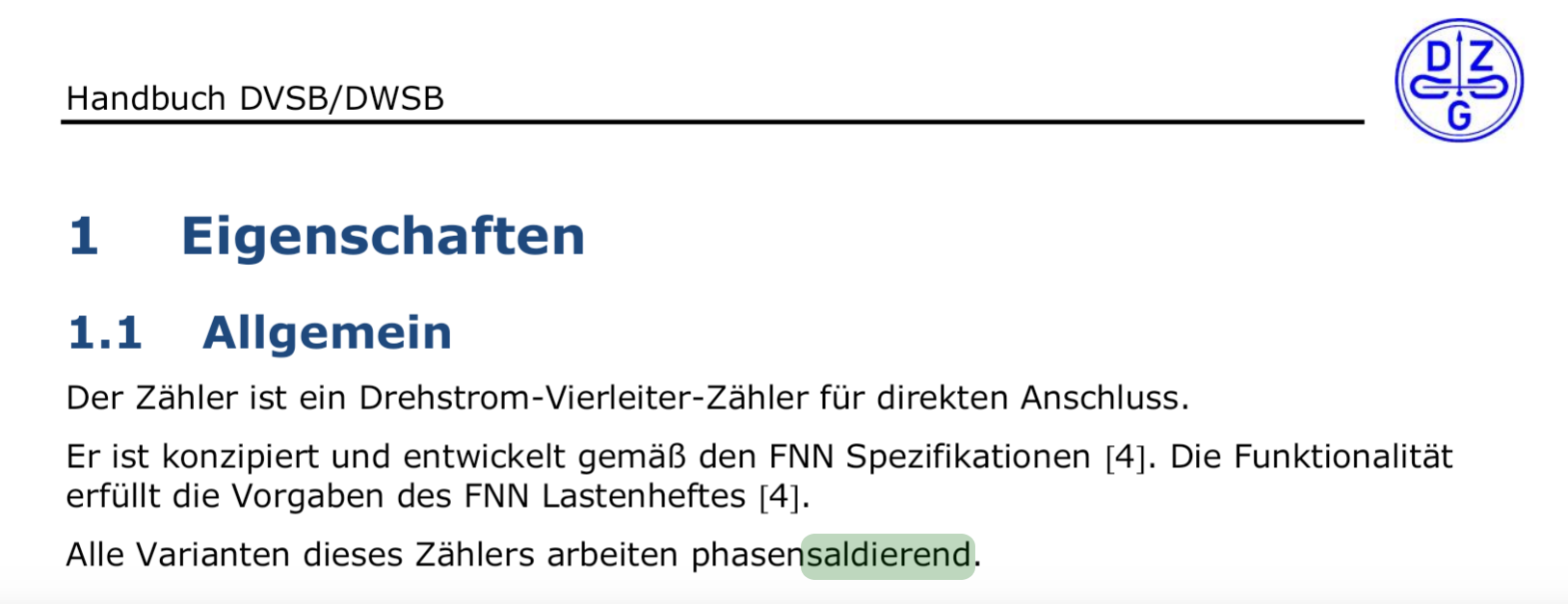

von Dieter S. (ds1)
Das meint die VDE (Auszug siehe Bild) hier ("FNN-Basiszähler, moderne
Messeinrichtung Fragen und Antworten"):
https://www.vde.com/resource/blob/1647704/c8fa3ec907b45734f2854bd2dcaa4fde/basiszaehler-fragen-und-antworten-data.pdf

von Thorsten S. (thosch)
Schorsch M. schrieb:
> Ich habe letzten Sommer einen neuen digitalen Zähler bekommen, welcher
> nicht saldiert.
Dann nenne doch bitte mal den hochgeheimen Hersteller und die
Typbezeichnung des Zählers.
Bei mir wurde im letzten Jahr ein DWSB20.2H des Herstellers DZG
installiert incl. Mobilfunk Smartmeter Gateway.
Ich habe keine Solaranlage.
Habe mal im PDF-Handbuch von DZG für die DVSB/DWSB Zähler nachgeschaut
und fand den als Anhang gezeigten Passus:
Alle Varianten dieses Zählers arbeiten phasensaldierend.
