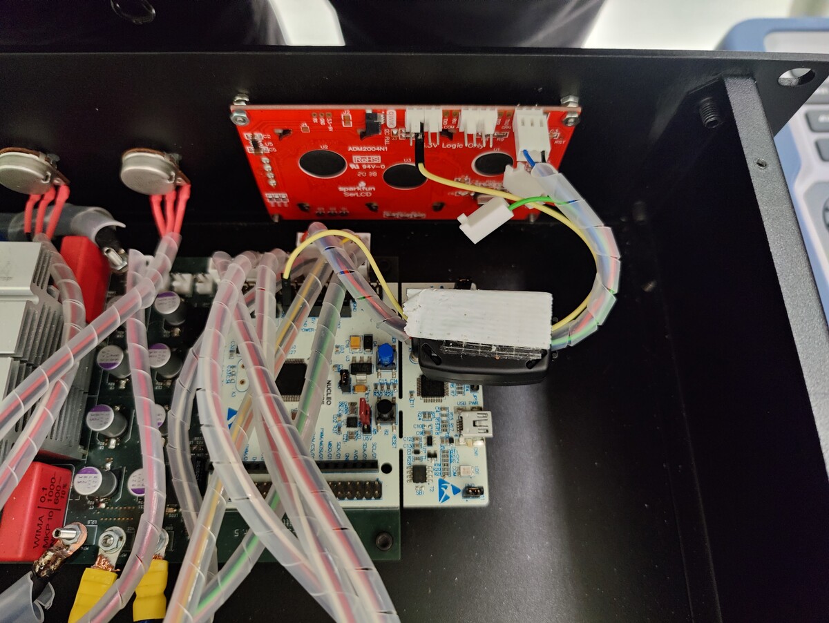

Guten Tag.
Das Bild zeigt das innere eines Gerätes zur Erzeugung von Hochspannung,
natürlich nur ein Ausschnitt. Dieser LCD von Sparcfun mit 20x4 Zeichen
ist das Problem.
Die Vom Gerät erzeugt Hochspannung erzeugt Entladungen, welche als
Nadelimpulse überall herumschmutzen. Der Hochspannungstransformator
lebst liegt zwar außerhalb des Gehäuses, aber via Kabel kommt der
Schmutz trotzdem rein.
Was funktioniert ist der Controller auf dem nucleo-Board. Auch die
Datenübertragung von diesem zur Display-Platine geht inzwischen
fehlerfrei (mittels Testsoftware überprüft) (die machte auch Probleme,
aber mit UART und Push-Pull-Ausgängen anstatt Pullup ging es dann).
Der Display stürzt aber dennoch gelegentlich ab. Bootet neu oder hängt
sich komplett auf.
Ich habe versucht, mit Nahfeldsonden die Quelle zu finden, bringt aber
keinerlei Erkenntnisse. Störsignale überall im E-Feld. Die M-Feldsonde
zeigt nichts, zumindest nichts, was von der Amplitude reichen könnte,
einen Microcontroller abstürzen zu lassen. Auch drehen an der
E-Feld-Sonde bringt keine Erkenntnisse, man kann den Störungen keine
Richtung zuordnen.
Ein einfaches Schirmungsblech parallel zur Display-Platine bringt auch
nichts - wenn dieses Blech derzeit auch nur da ist und nirgendwo
angeschlossen ist. Wenn ich wüsste, dass es sich lohnte, würde ich ja
Befestigungslöcher in die Frontplatte bohren.
Aber eine These, bitte korrigieren, falls falsch: Das Blech parallel zur
Platine sollte E-Felder in der Ebene der Platine verhindern, selbst wenn
dieses Blech nicht angeschlossen ist. E-Felder senkrecht zur Platine
dürfte die Elektronik jedoch nicht stören.
Magnetfelder senkrecht zur Platine konnte ich nicht messen und würden
von diesem Blech ebenfalls via Wirbelströmen unterdrückt werden.
Um das Kabel (9V, GND, Data) ist ein Klappferrit drum.
Die Displayplatine ist nicht unbedingt sicher elektrisch mit der
Frontplatte verbunden.
Bemerkenswert ist ja, das auf der Displayplatine sehr wohl die üblichen
100nF-Stützkondensatoren verbaut sind. Wie kann ein Nadelimpuls - der
mit der Feldsonde nur einen Betrag von 200mV erzeugt - einen Black- oder
Brownout bewirken?
Da das nucleo-Board ja problemlos läuft, würde ich sagen, ich bräuchte
einen anderen Display mit 4-Layer-Platine. Kennt jemand so etwas?
Oder würde es sich doch lohnen, einen Blechkäfig um die Display-Platine
herum zu bauen, welcher wirklich leitfähig mit der Frontplatte verbunden
ist? Dann sind der Display selbst und die Kabel aber immer noch Löcher
im Faradyschen Käfig.
Wie gesagt, ein anderer robusterer Display wäre schön, einer bei dem die
Platine durchgehende Kupferfläche hat. Aber ich kann leider keinen
finden. Es gibt zwar Alternativen, aber nichts mit hilfreichen Angaben
bezüglich EMI-Festigkeit.
Ach ja, mit Ferriten die Störungen draußen halten, dürfte kaum
erfolgreich sein. Da bräuchte ich Ferrite, welche bei 100MHz Impedanzen
im 6-stelligen Bereich haben müssten, Störsignalquelle ist schließlich
die Entladung einer Kapazität mit 1pF bei 20kV in etwa 10ns. Dagegen
sind die 100V/A von so einem Ferrit eher lächerlich.
Puh, ich wollte mich eigentlich kürzer fassen:-)
Besten Dank, Güße, Roland Damm

von Falk B. (falk)
Eben. Da kommt viel kabelgebunden durch.
> angeschlossen ist.
Fehler!
Nicht so schnell.
Falsch! Ein potentialfreies Blech wirkt als verdammt guter
Koppelkondensator, denn er ist eine riesige Elektrode, die ggf. die
Störungen noch BESSER einkoppeln läßt. Gegen E-Felder muss ein
Schirmblech HF-tauglich geerdet sein, sprich, sehr gut an die Masse der
Störsenke (hier dein Display) angeschlossen sein.
So einfach ist es nicht, zumal du die Ausrichtung des Felds weder weißt
noch so einfach ändern kannst.
Das stimmt, ist hier aber vermutlich nicht das große Problem.
Der übliche Ansatz. Kann reichen, muss nicht. Ne geschirmte Leitung wäre
gut. Aber die Störung kann auch rein feldgebunden ins Display kopplen.
Ist bei LCDs oft so, die haben viel Fläche und eher schlechten
EMV-gerechten Aufbau (Metallteile nicht mit Masse verbunden etc.).
Dort geht es weiter.
Reicht nicht.
> Brownout bewirken?
Weil ein HF-Puls direkt in Signalleitungen einkoppelt.
Nö.
> ist?
Ja. Aber auch mit der Masse vom Display. An mehreren, räumlich
verteilten Punkten!
Kann trotzdem reichen.
Unsinn.
So einfach ist die Rechung nicht. Da fehlt die Dämpfung des unbekannten
Koppelpfades. Du entlädst ja nicht 1pF mit 20kV direkt galvanisch in
dein LCD.
Einfacher Test. Ne Kupferfolie auf der Rückseite des LCDs isoliert
anbringen und an allen 4 Ecken gut mit GND verbinden.

von Bruno V. (bruno_v)
Was ist das für eine Datenschnittstelle? Wenn die nicht differentiell
ist (z.B. 485), dann sollten die Raus.
Und wieso kann die Schnittstelle sowohl push-pull als auch pull-up? Da
scheint mir noch was im argen.
Mache die Tests einfach mal mit Datenleitungen beidseitig abgeklemmt

von Gerd E. (robberknight)
> sich komplett auf.
Evtl. hat der Controller auf dem Display keine richtige Pufferung für
dessen Reset-Pin. Also z.B. nur den integrierten Pullup und sonst
nichts. Das mag in ruhigen Umgebungen funktionieren, bei ordentlich
Störungen kann das durchaus den Reset auslösen. Und wenn der Puls zu
kurz ist, ists nur ein partieller Reset und das Ding hängt sich auf.
Schau also mal ob auf der Platine des Displays irgendwo der Reset
rausgeführt wird. Meist haben solche Displays offene Lötpads etc. über
die man einiges rekonfigurieren kann, auch wenn sie nicht direkt im
öffentlichen Datenblatt dokumentiert sind.

von Roland D. (roland_d284)
Moin,
Gut, habe nachgesehen. Ich werde das morgen mal basteln. Tatsächlich ist
die Platine theoretisch über die vier Schrauben zur Frontplatte mit
Masse verbunden, aber die Schrauben sitzen schlecht, das muss ich
umbauen, Lack definiert abkratzen,....
> gut.
Die hilft aber nicht, wenn die Störung schon durch die Leitung von der
anderen Platine kommt. Und wie gesagt, Störungen auf dieser Leitung
würden die Datenübertragung betreffen - tun sie aber nicht. Oder si
schlagen so stark in die Versorgungsspannung rein, dass das auch ein
Kondensator vor und einer hinter dem Linearregler auf der Displayplatine
nicht wegmachen. Das kann ich mir aber schwer vorstellen.
Wäre möglich. Es gibt ja sogar Metallnetze für vor das Display bauen für
solche Problemfälle.
>> Brownout bewirken?
Aber wie kann das einen Microcontroller zum Absturz bringen?
> Unsinn.
Hat zumindest nicht geholfen.
> dein LCD.
So natürlich nicht. Aber die Konstruktion hat sowieso einen
Designfehler, den ich aber ohne neue Platine nicht beheben kann:
Die Störung kommt herein und geht über Folienkondensatoren auf die Masse
der Hauptplatine. Die ist mit 20cm Kabel mit dem Netzteil verbunden und
mit weiteren 10cm Kabel mit dem Gehäuse. Also viel Induktivität.
Andererseits gibt es im Gehäuse eine Erdungsbuchse, über die quasi die
komplementären Störungen reinkommen und direkt ins Gehäuse geleitet
werden.
Besser wäre gewesen, diese Hauptplatine an den Ecken über
Metall-Distanzbuchsen mit der Bodenplatte zu verbinden, wozu die Platine
natürlich um die Befestigungslöcher drum herum blanke Massefläche haben
müsste, was sie nicht hat.
Gruß Roland
Moin,
Bruno V. schrieb:
Der Display bietet I2C, SPI und UART.
Weil der sendende Prozessor versehentlich auf Open-Collector
konfiguriert war, und es wegen nicht dokumentierter Pull-Up auf dem
Display-Board dennoch oft funktionierte. UART alleine spezifiziert die
Sache ja nicht so genau.
Gerade probiert, ändert nichts, stürzt immer noch ab.
Gruß Roland
Moin,
Gerd E. schrieb:
>> sich komplett auf.
> rausgeführt wird.
https://learn.sparkfun.com/tutorials/avr-based-serial-enabled-lcds-hookup-guide/hardware-overview
Stimmt, hat er.
Partieller Reset? Kann der auch zu komplett unsinnigem Verhalten führen?
Dann einen 1k nach Vcc? Muss ich schauen, ob irgendwo die 3,3V in der
Nähe sind.
Gruß Roland
Moin,
Mathias H. schrieb:
> Hatte durch Kondensatorentladung bei ca. 1kV auch so ein
> "Absturzproblem", allerdings an einem "DEM 20487 SBH-PW-N" LCD-Display.
> https://cdn-reichelt.de/documents/datenblatt/A500/DEM20487SBH-PW-N.pdf
> Abhilfe schaffte damals unmittelbar an allen Leitungen auf dem LCD
> jeweils 100pF SMD gegen Masse und ein Klappferrit über alle Zuleitungen
> zum LCD.
Nur alle Zuleitungen oder alle Leiterbahnen? Bei der Datenleitung haben
wir das schon probiert. Dadurch ist ja erst sichtbar geworden, der der
High-Pegel gar nicht aktiv sondern nur über 22k Pullup auf dem Display
erzeugt wurde. Wie gesagt, die Datenübertragung zwischen STM-Nucleo und
dem Display ist ja gar nicht mehr das Problem, mit Push-Pull-Ausgang
läuft die sicher oder zumindest ohne Übertragungsfehler.
Gruß Roland
Moin,
> Ja
> Nein! Da müssen 1-10nF gegen GND dran! Die sind nämlich bei den
> Störfrequenzen im MHz-bereich DEUTLICH niederühmiger. 1k ist das fast
> wie Holz.
Hmm, die vorhandene Platine sieht anders aus, als die auf der Webseite.
Macht ja nichts, da sowieso nicht dokumentiert:-(
Hier ein nicht so gut gelungenes Bild der vorhandenen, RST ist da ganz
rechts oben. Mit einem Kondensator daneben. Sieht aus wie gibt's schon.
Gruß, Roland
von Falk B. (falk)
Naja, aber ne halbe Meile neben dem Controller! Ich zitiere mich mal
selber
"Wenn man wenige mm an das zu schützene Pin rankommt und wenige (<5mm)
nach GND weggehen kann, reicht das meist."
Ich vermute mal, U4 ist der Controller der abstürzt. Ergo muss dort der
Kondensator NAH dran.
Ich vermute U4 ist der Protokollwandler, der von UART, I2C etc. was das
Display so anbietet, auf das parallele hd44780-Protokoll wandelt was die
eigentlichen Display-Controller (U1 bis U3) sehen wollen.
Welche davon jetzt abstürzen hängt ein bischen vom Fehlerbild ab. Wenn
der Inhalt erhalten bleibt und einfach nur keine Änderungsbefehle mehr
bearbeitet werden, dann ist der Protokollwandler ein guter Kandidat.
Wenn aber der Inhalt durcheinandergerät, dann dürften es eher U1 bis U3
sein die betroffen sind.
Moin,
Meistens äußert sich der Fehler in einem Reboot. In seltenen Fällen eine
fehlerhafte Darstellung und ebenfalls selten wird die
Hintergrundbeleuchtung umgeschaltet - die allerdings allein in der
Verantwortung dieses Mikrocontrollers liegt. Wenn der natürlich so
abstürzen kann, dass er Murks sendet, kann man den Displaytreibern U1,
U2, U3 ja keine Schuld geben.
Wenn ich Zeit habe, probiere ich erst mal das mit dem vernünftig
geerdeten Schirmblech.
Das riecht für mich schon ein wenig danach als ob es dieser
Mikrocontroller wäre.
Siehst Du was das für einer ist? Evtl. mal mit einer Taschenlampe von
verschiedenen Seiten beleuchten bis die Beschriftung sichtbar wird. Dann
im Datenblatt nach der genauen Pinbelegung schauen.
Dann kann man sehen wie man dem evtl. noch ein paar besser platzierte
Kondensatoren verpassen kann. Vom Foto her sieht mir das Layout nicht so
sonderlich toll EMV-gerecht aus.
Wenn die Abschirmbleche und Ferrite nix helfen, dann überlege Dir ob Du
nicht ein anderes Display nimmst. Also z.B. ein ähnliches, bei dem Du
nur den hd44780 selbst direkt ansteuerst, ohne deren Mikrocontroller
dazwischen.
Moin,
Gerd E. schrieb:
> Siehst Du was das für einer ist? .... Dann
Laut Hersteller Sparcfun ein AVR ATmega328P. Nur weiß ich nicht, welche
Version davon.
Das Layout sieht wie eine Mittelwellenantenne aus :-) .
> dazwischen.
Hmm, macht die Verdrahtung und Programmierung aber umständlicher.
Ich versuch' mal mit der Schirmung. Ich melde mich, wenn ich Resultate
habe.
Gruß, Roland
von Torsten B. (butterbrotstern)
Ist beim Display Gnd über die Schrauben mit PE verbunden?
Das würde ich nicht machen.
Gnd sternförmig verteilen mit viel kürzeren Kabeln. Halbiere mal die
Länge der Display-Leitungen (direkt quer rüber...)
Gnd gar nicht oder nur an einem zentralen Punkt (Controller-Board) mit
PE verbinden.
Viel Erfolg!
von Peter H. (peterhofbauer)
Hallo Roland,
die selbe Erfahrung mit ein 08/15-Display hatte ich beim Betrieb meiner
Eigenbau-Erodiermaschine gemacht.
Beim Erodiervorgang entstehen besonders energiereiche Störimpulse. Der
Prozessor arbeitet trotzdem ohne Probleme, aber das Display machte
Probleme. Wenn mit hohen Strom (10,5A) erodiert wurde, stürzte das
Display ab. Der Prozessor arbeitet normal weiter. Zunächst waren alle
Versuche die Störung zu beseitigen ohne Erfolg. Weder Klappferrite noch
eine komplette Abschirmung bewirkten was.
Eine geringe Wirkung konnte ich feststellen, wenn auf dem Display ein
Platinenmaterial über die ganze Fläche angeordnet und ringsherum mit GND
des Displays verbunden wurde.
Irgendwann stellte ich fest: die Störung waren verschwunden, wenn ich
das Display um mehr als 10mm von der Frontplatte entferne.
Damit war die Ursache gefunden. Die kapazitive Kopplung der
Display-GND-Masse mit der Front bewirkte einen Impulsstrom mit
entsprechenden Spannungsabfall durch die GND-Leitung. Wodurch die H>L
Pegel der Steuerleitung gegenüber GND falsch waren.
ASbhilfe:
Eine kurze GND-Leitung mit größeren Querschnitt vom CPU-Print zum
Display (beidseitig direkt auf den Platienen verlötet) beseitigte die
Störung komplett.
GrußPeter
Moin,
Primär ist das Gehäuse mit PE verbunden. Das muss auch.
Kürzer geht nicht.
> PE verbinden.
Ginge über leitfähige Verbindungen mit dem Gehäuse, aber nur nach neuem
Platinenlayout.
Wohl gemerkt, ich habe ein Gerät, das schlimmstenfalls in der Lage ist,
einen Spannungspuls von 20kV in sich selbst hinein zu impfen. Und solche
Pulse schicke ich am liebsten ins Gehäuse und damit an PE. Sowas will
ich nicht auf der Platine haben.
Wie schon gesagt, wenn meine Master-Platinen-Masse an den vier Ecken
leitfähig über Schrauben mit der Bodenplatte verbunden wäre, dann wäre
die Bodenplatte sicher der beste Sternpunkt, den man sich wünschen kann.
Geht aber jetzt erst mal nicht so einfach.
Gruß, Roland
Moin,
Hmm, klingt eigentlich sehr hilfreich, aber die Steuerleitung macht bei
mir keine Probleme. Die Datenübertragung vom Nucleo-Board zum Display
funktioniert fehlerfrei.
> ASbhilfe:
> Störung komplett.
Das wäre vielleicht möglich. Wenn aber gleichzeitig die
Gehäuse-Frontplatte ebenfalls noch mit der Masse des Displays verbunden
ist, ist das sicher auch nicht schädlich. Aber wie gesagt, die
Datenübertragung zwischen Nucleo und Display geht ja fehlerfrei.
Gruß, Roland
von Michael M. (Gast)
> herum zu bauen
Frage: Ist die Störung getrahlt oder kabelgebunden?
Antwort: Ja.
Du kannst sehr lange mit Schirmen und Filtern verbringen und dann legst
du das Kabel 3cm weiter links und fängst wieder von vorn an.
Wenn der Rest stabil läuft, häng das Display potentialgetrennt ins
System, eigener DCDC Wandler + Uart optisch entkoppelt.
Schirmmaßnahmen die einfach machbar sind machen und schauen ob das
reicht.
Nadelimpulse sind für EMV unerheblich. Die Messung ist irre langsam
bekommt davon fast nichts mit.
Im Moment der Entladung hast Du Potentialanhebungen in den
unterschiedlichen Schaltungsteilen, HF Einkopplung die an irgendwelchen
PN übergängen gleichgerichtet werden etc. pp.
Ist leidig sowas nachträglich wegatmen zu wollen wenn nicht bereits das
ganze Baukonzept auf Schirmung und Filter basiert.
Ich habe schon viel Zeit im EMV Labor verbracht, HV Puls Generatoren
gebaut und vieles andere. Letztlich versteht meist man wo es so ungefähr
herkommt und was so ungefähr passiert. Manchmal nicht mal das.
Es gibt das übliche Handwerkszeug aus einhousen, filtern, grounden, aber
letztlich bleibt es zum Teil schwarze Magie.
Mit Nahfeldsonden herummessen ist toll.
Man bekommt herrlich viele Messungen mit ganz tollen Spektren.
Nur leider sind die völlig nutzlos, weil du nicht weist was du sucht.
Ich habe schon massive Überschreitungen Tagelang bekämpft die außer der
Nahfeldsonde kein Labor gesehen hat.
Und was im Labor zum Abbruch führte, sah ich mit der Nahfeldsonde erst
als ich mich gezielt nach diesem Spektrum umsah, ganz klein, kaum zu
sehen und das auch nur mit der richtigen Sonde dicht am Störer.
Moin,
Fortschritte.
Zum einen das Display an den vier Ecken ordentlich mit dem Gehäuse und
einem Abschirmblech verbunden.
Könnte die Sache verbessert haben, aber das Problem noch nicht gelöst.
Aber dann eine ganz andere Idee, siehe Zeichnung.
Das Problem ist, das die Störungen von der HV-Seite durch den Trafo
schwach reinkommen. Es gibt aber eine optional zu verwendende
Erdungsbuchse am Gehäuse, die mit dem Gehäuse kontaktiert ist. Über die
kann man irgendwas oder auch einen Pol der Hochspannungsseite erden. Ich
nehme an, dass dadurch kurzzeitg erhebliche Differenzspannungen zwischen
Platine und Gehäuse auftreten.
Jetzt der Umbau: Diese Erdungsbuchse ist jetzt eine von Gehäuse
isolierte und das Kabel wird auf GND der Platine geführt. Von da geht es
zum Netzteil und von der selben Klemme auf der Platine nach Gehäuse=PE
So funktioniert es. Möglicherweise heben sich jetzt die Störungen um die
Trafokabel und die über die Erdungsbuchse gegenseitig auf.
Ach ja, wenn man diese Erdungsbuchse nicht verwendet hat, hat es auch
vorher schon funktioniert. Es hat sogar funktioniert, wenn man die
Hochspannung anderweitig über einen Schutzleiter einer anderen Steckdose
geerdet hat. Nur die Erdung an diesem Gehäuse war ein Problem. Wie
gesagt, jetzt erfolgt die Erdung über die Platine und indirekt dann ans
Gehäuse und an PE.
Also quasi auch so eine Art Sternpunkt an der Masseklemme der Platine.
Gruß, Roland
von Falk B. (falk)
Kann sein, muss nicht.
Das ist eine weit verbreitete Annahme. DC/DC Wandler und Optokoppler
retten die EMV, weil sie galvanisch trennen. Da schmunzelt der Fachmann
nur. ;-)
Denn damit das WIRKLICH funktioniert, muss a) wirklich eine
leitungsgebundene (Gleichtakt)störung vorliegen und b) diese durch die
Trennelemente WIRKLICH deutlich gedämpft werden. Ein Optokoppler mit
vielleich 2-5pF schafft das meistens, ein DC/DC Wandler mit 100-1000pF
Koppelkapazität eher nicht, denn der ist für HF nahezu ein Kurzschluß.
JA, es gibt sehr kapazitätsarme DC/DC Wandler bis runter auf 5-10pF. Die
können im Einzelfall die Lösung sein. Man muss es aber wissen und den
Wandler gezielt auswählen.
Das wage ich zu bezweifeln.
Wir reden nicht von einer Messung des Spektrums, sondern von satten
Funktionsstörungen. Das LCD ist der Meßempfänger ;-)
von Falk B. (falk)
Naja. Die Verbindung deines "Blechs" zur Masse des LCDs ist nicht so
dolle, auch wenn es an vier Punkten ist. Ist das Weißblech oder Alu?
Sorge für sichere, großflächige Kontakte! muss man ggf. den Lötstoplack
etwas wegkratzen.
Damit hat man auch bewiesen, daß dein Gehäuse bzw. die Erdung der
Platinen darin incl. LCD eher schlecht war. Jetzt ist es lehrbuchmäßig!
Herzlichen Glückwunsch!
