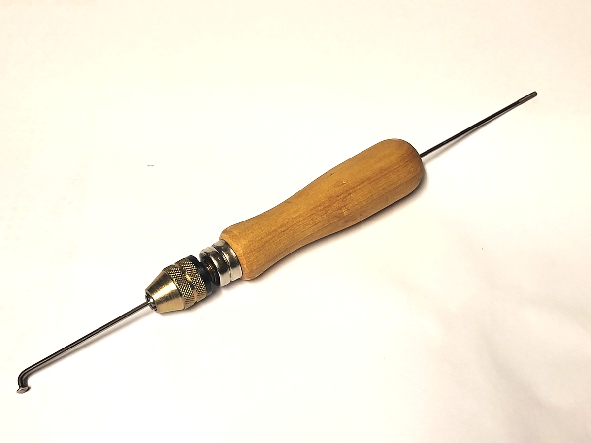

Eines meiner derzeitigen Lieblingsworte ist „Prokrastination“ (… das
wiederholte, unnötige Aufschieben wichtiger Aufgaben trotz vorhandener
Fähigkeiten, oft verbunden mit Stress und Leidensdruck) eine Sache die
wohl jeder kennt. Um hier ein wenig Abhilfe zu schaffen, habe ich in

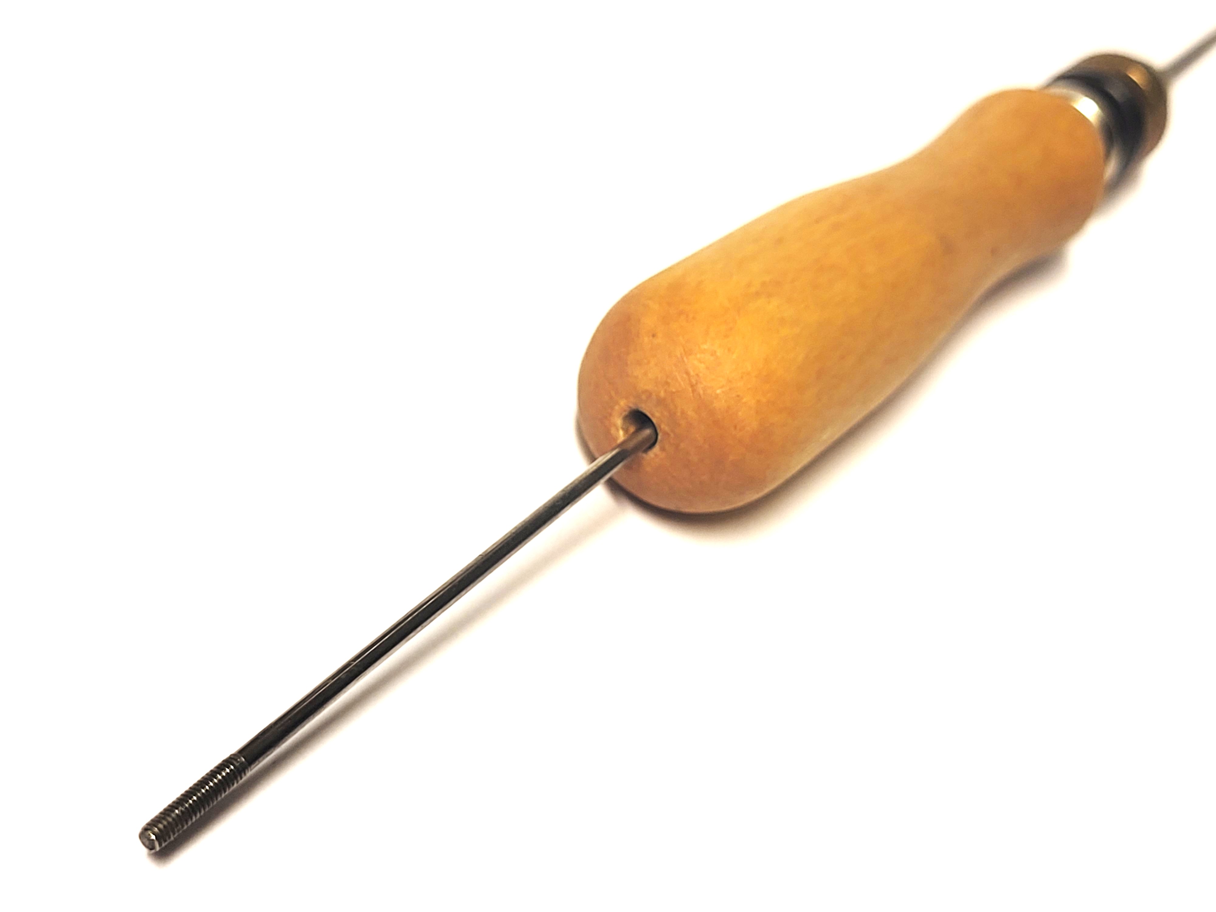

einen hölzernen Feilengriff ein Minibohrfutter eingeklebt. Das
Bohrfutter samt Griff habe ich auf ganzer Länge (Drm. 4 mm) durchbohrt.
Dadurch kann man eine Fahrradspeiche kurz oder lang einspannen. Das
gebogene Ende der Speiche ist sehr stabil und griffig, so dass man z.B.
gut Aderleitungen im Gehäuse „fangen“ und durch Gehäusedurchbrüchen
herausziehen kann. Natürlich kann man den Griff auch als
Schlüsselfeilenheft oder zum einspannen kleiner Bohrer verwenden.

1,5er Elektrikerdraht, damit lassen sich z.B. Haare aus dem
Waschbeckenabfluß angeln. Im Tipp der klugen Hausfrau wird dafür eine
Häkelnadel empfohlen.

Manfred P. schrieb:
> Holz wird als angenehm empfunden, weil es vielen Leuten aus ihrem Kopf
> heraus vertraut ist.
1000 Punkte!
Witzige Idee, sauber umgesetzt.
Vor allem, weil die Speiche sich nicht sofort verbiegt wenn sie belastet
wird. Im Gegensatz zu einem Stück Kupferdraht.

Hartmut schrieb im Beitrag #8033185:
> Glückwunssch zur Erfindung der Häkelnadel.
naja, das vorgestellte Speichen-Werkzeug hat gegenüber einer Häkelnadel
nicht nur den Vorteil des längeren Stabes (oder wie man es auch nenen
mag). Bei einer Häkelnadel ist bei 20-25 cm Schluss
Ausserdem: man kann kaum eine Häkelnadel auf den letzten 5 cm feste
anpacken, umd da irgendwo etwas möglicherweise mit Kraft rauszuziehen.
Da gefällt mir die vorgestellte Erfindung besser, weil man den Holzgriff
feste anpacken kann.

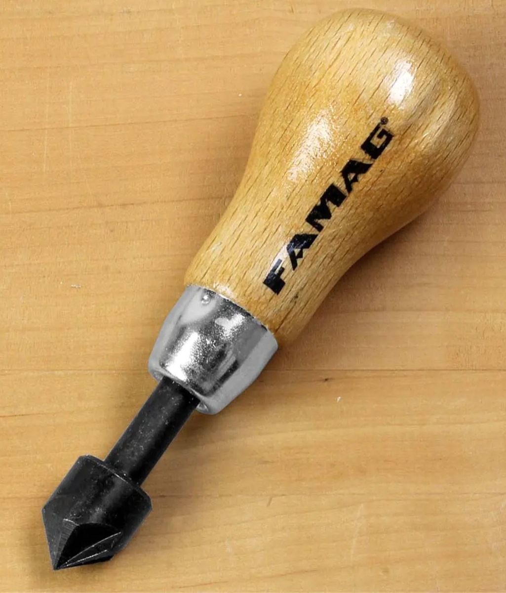

Das gezeigte Photo
https://www.mikrocontroller.net/attachment/694443/20260407_093624.jpg
hat damit natürlich nichts zu tun, das ist ein industriell gefertigter
Handsenker.
