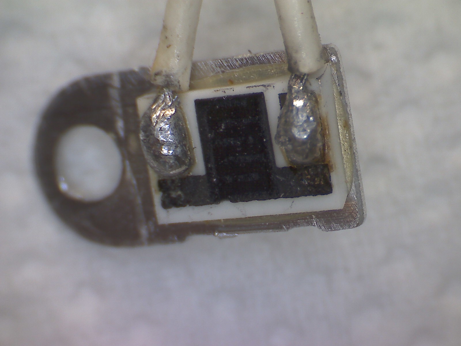

Hi
Im Schrott einer Videokamera habe ich dieses Bauteil gefunden.
Laut Schaltplan ist es ein Dew-Sensor.
Widerstandswert liegt bei 650 Ohm, wenn ich es anhauche, steigt der
Widerstand (ziemlich sprunghaft).
Wie heißt so ein *P*ositiver *F*euchtigkeit *C*oefficient korrekt?
Gibt es sowas zu kaufen?
Luftfeuchtigkeitssensoren kenne ich, aber die sehen völlig anders aus.

Ich finde vor allem Texte mit "dew-point-sensor", also die
Taupunktbestimmung.
https://de.wikipedia.org/wiki/Taupunkt#Messung
https://www.racoman.com/blog/understanding-dew-point-sensors-how-they-work-and-their-applications
Mouser hat einen teuren Sensor, der auch den Taupunkt bestimmt:
https://www.mouser.de/datasheet/3/5945/1/243269.pdf
Heißen Kondensationssensoren
https://amzn.eu/d/0cQqmRl7

Der war sicherlich ziemlich dicht an der Kopftrommel verbaut, damit er
die selbe Temperatur wie diese hat.
Die Dinger waren in Videorecordern, um eine Kondensation auf der
Kopftrommel zu erkennen. Dann klebte das Band nämlich an der Trommel.
Wurde Feuchtigkeit erkannt, wurde zunächst das Band ohne Trommeldrehung
in die Kassette gefahren (sonst eigentlich immer mit wg. des
Luftpolsters). Eine weitere Bedienung war erst wieder möglich, wenn der
Dew-Sensor keinen Alarm mehr machte.
Ansonsten sind Luftdruck und Temperatur nebensächlich - wenn es auf der
Kopftrommel kondensiert, kondensiert es auch auf dem Dew-Sensor.
Dafür was der da. Als Messgerät kannst Du den nur wenig gebrauchen.
Jobst

Ob dort auch noch ein Sensor war, weiß ich nicht.
Dieser war im Sucher...

Was ja auch Sinn ergibt, da diese Sucher damls mit einer kleinen
Mini-Bildröhre arbeiteten, die etliche kV Hochspannung für die Anode
brauchte.
Hochspannung + Betauung ist ein sicheres Rezept für ein Defekt-Desaster,
daher der Betauungs-Sensor im Sucher.
