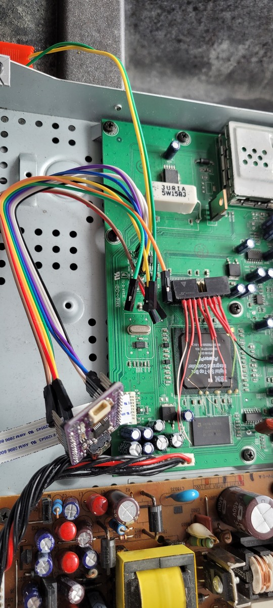

Danke. Ein Stück weiter gekommen. Jetzt brauche ich ein Testgerät denke ich)
Bearbeitet durch User
Nun habe ich jetzt Testboard mit einem CPU IBM STB02500 und da entweder brauche ich ein Datasheet oder eine Hilfe von einem Profi. ID Code - es wird was ausgelesen aber stimmt denke nicht. ID Code IBM STB02500 laut Internet sollte lauten: 0x12955049 Bekomme ich die die Unterlagen von CPU IBM STB02500 oder wie kann ich mein Problem lösen? Es gibt Leute die mein Problem lösen, kommt man ohne Zugang zu den Unterlagen hin? Danke.

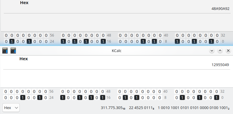

ID Code des PowerPC405 / STB02500 korrekt auszulesen funktioniert nun auch). Tool.exe werde ich auch hochladen. Danke allen die mir helfen. Ich bin hier sehr gut aufgehoben, denn die Umgebung und die Leute hier sind sehr nett. Es macht hier richtig Spaß
Jük P. schrieb: > 0x12955049 Einfach Byte für Byte spiegeln. Aber das hast Du ja schon selbst herausgefunden...

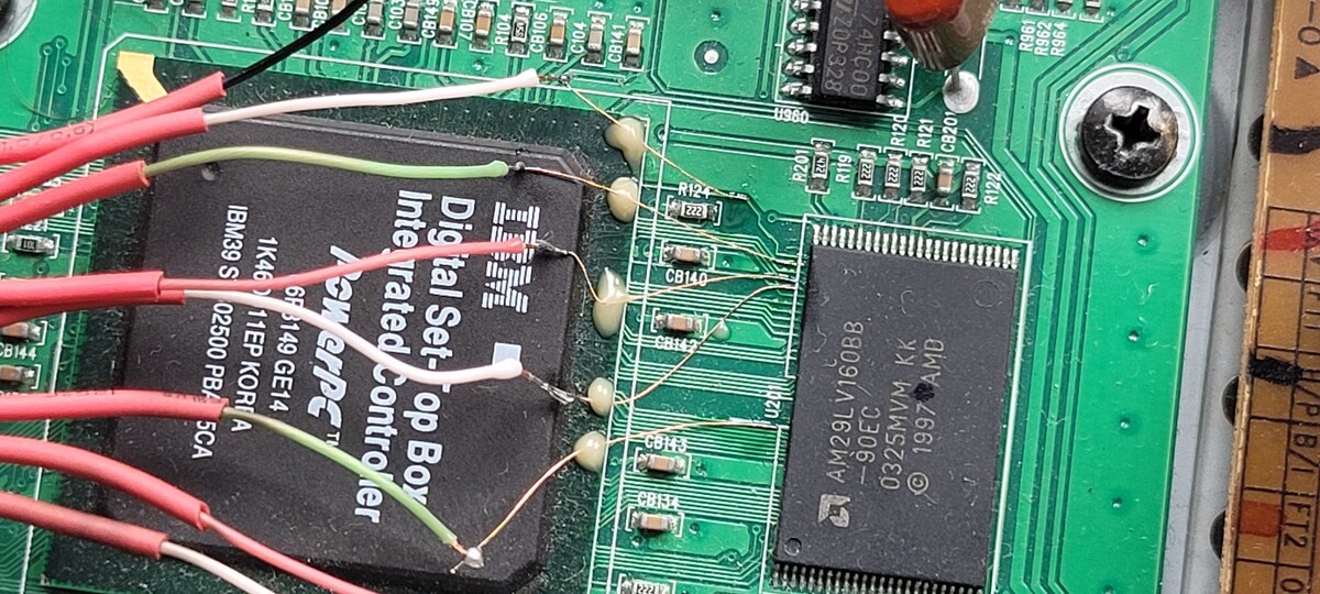

Bei Topfield TF5000CI Pin CE von Nor Flash wird nicht durch CPU STB02500 gesteuert, was nun? Ich werde bei meiner Platine CPU und Nor Flash ablötet und mit durchmessen.
Habe 3 Platinen mit ibm39 stb02500 Werde cpu und nor- nand flash ablöten und ausmessen. Mal sehen welche pin cpu Signal CE steuert.
Die Dreambox DM 500 hat ebenfalls einen STB025xx verbaut. Dafür gibt es Tools für den JTAG Zugriff und man könnte sich anschauen was die Tools genau machen.
Eine Platine dreambox 500 habe ich auch. Da wird auch abgelötet und gemessen. Foto im Anhang. Mir ist die source code von Interesse. Den Tool und viele andere kenne ich auch ,ich kenne auch die Leute die das sehr gut können. Nur die geben keine info raus( Sehr gutes Werkzeug habe ich , ich kann auch sehr vieles was mehrheit nicht traumen kann. Dieses mal möchte aber etwas mehr lernen und von Grund auf.

Jük P. schrieb: > Bei Topfield TF5000CI Pin CE von Nor Flash wird nicht durch CPU STB02500 > gesteuert, was nun? Wie dann? Hängt da noch ein Adressdekoder dazwischen?

Nun schnell alles abgelötet, bleibt sauber tun und bisschen messen. Dann zb mit dreambox dm500 abgleichen. Und schnell code zaubern.
Jük P. schrieb: > Eine Platine dreambox 500 habe ich auch. Da wird auch abgelötet und > gemessen. Oder einfach in den Schaltplan schauen (Auszug siehe Anhang).
Ich habe jetzt alle Pins nor flash zu cpu. WE# - E21, CE# - D21, OE# - B20 Und der Rest identisch mit Topfield. Die Schaltpläne von dm500s kommen von China, deswegen da keine verständliche Nummerierung. Die Frage noch wegen Adressen, die fangen bei Null an und laufen bis? Sonst denke 16 bit Daten, von MD0 bis MD15. Adressen von MA0 bis MA19. Danke vorab.

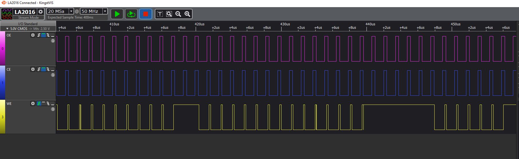

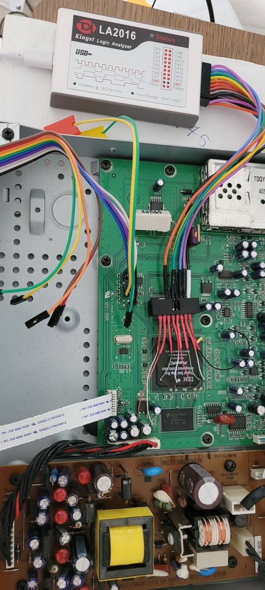

Code geschrieben, nun aber korrekt nur CPU ID ausliest. Beim Nor Flash ID auslesen, kommt nur Datenmüll. Deshalb habe ich vor, die Pegeln an OE, WE, CE, D0 und A0 mit einem Logikanalysator auszulesen. Sonst komme nicht weiter. Dann bestimmt noch die JTAG-Frequenz für IBM39STB02500 wichtig + Timeout für AM29LV160BB.
... und weiter geht die Reise in das Land der kompletten Selbstüberschätzung.
Nun auch Fehler gefunden, meine Code tut da nichts in Jtag BSR schalten) Also Signale OE, CE und WE bleiben unverändert, also werden nicht durch meine Code beeinflusst)
