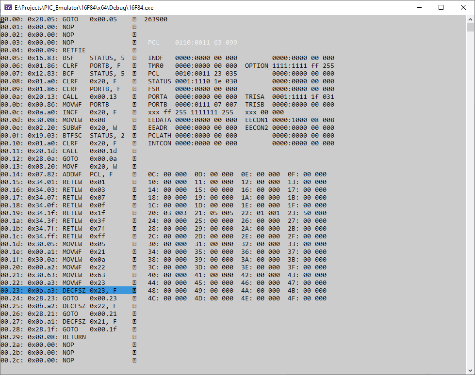

Vor paar Wochen habe ich angefangen einen Emulator für den Microchip
PIC16F84 zu schreiben. Nach 5 Wochenenden, kann es alle Isntrukctionen
dekodieren, dissasemblierten Code anzeigen und alle Instruktionen bis
auf ClearWatchdog und Sleep ausführen. Interrupts funktioneren noch
nicht, der nächste Schritt wird vermutlich Timer 0 sein.
