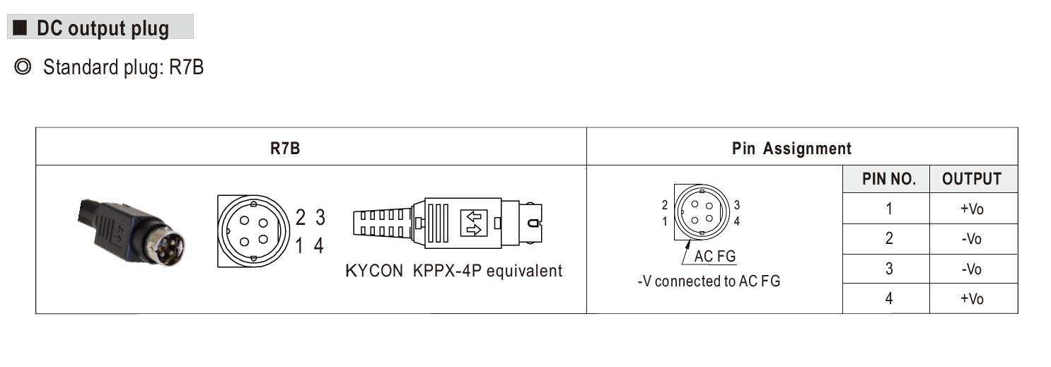

Typ ist GST160A24

Typ ist GST160A24
Und wie genau kommst du darauf, dass dieses Netzteil Schutzklasse 1 hat und dass GND und PE miteinander verbunden sind?
Das ist ein stinknormales Schutzklasse-II-Netzteil mit Funktionserdung.

Weil das im Datenblatt steht und auf dem Gerät auch nochmal explizit bei der Pinbelegung.
Es tut mir leid, ich hatte das "AC FG" tatsächlich nicht entdecken können, aber ja, GND ist tatsächlich mit der Funktionserde verbunden. Spannend!
Da es allerdings als Funktionserde und nicht als Schutzerde gilt, kannst du nicht einfach dein Gehäuse auf GND legen, sondern du musst dir extra von der Primärseite die Schutzerde holen und das Gehäuse damit erden.
Funktionserden dienen allein der Entstörung und sind nicht zum Personenschutz gedacht.
Ok damit ist dieses Netzteil bei einem Metallgehäuse ja eigentlich unbrauchbar. Die Erde kann ich auch nicht einfach holen.
